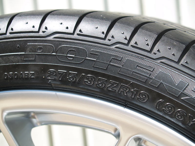

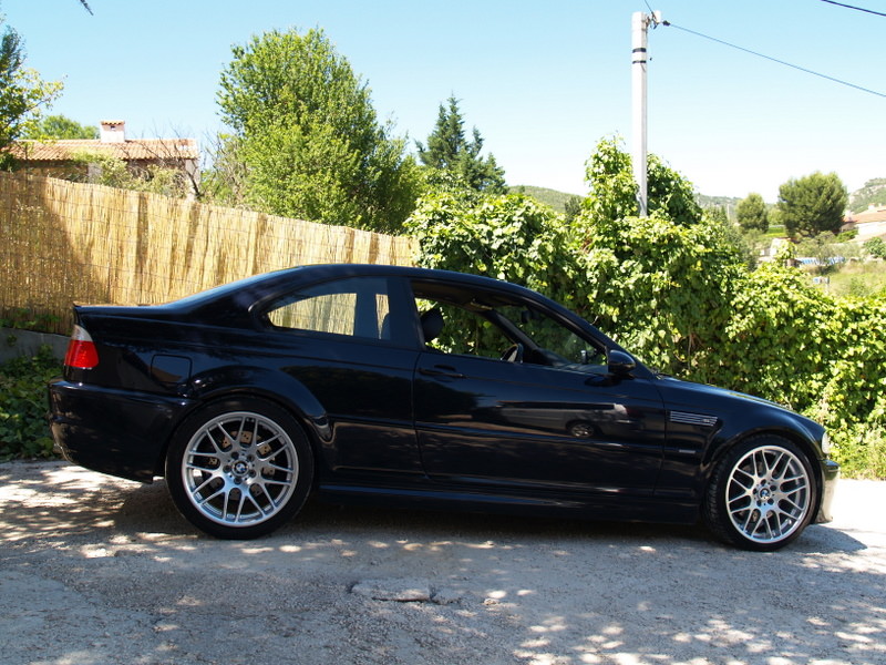

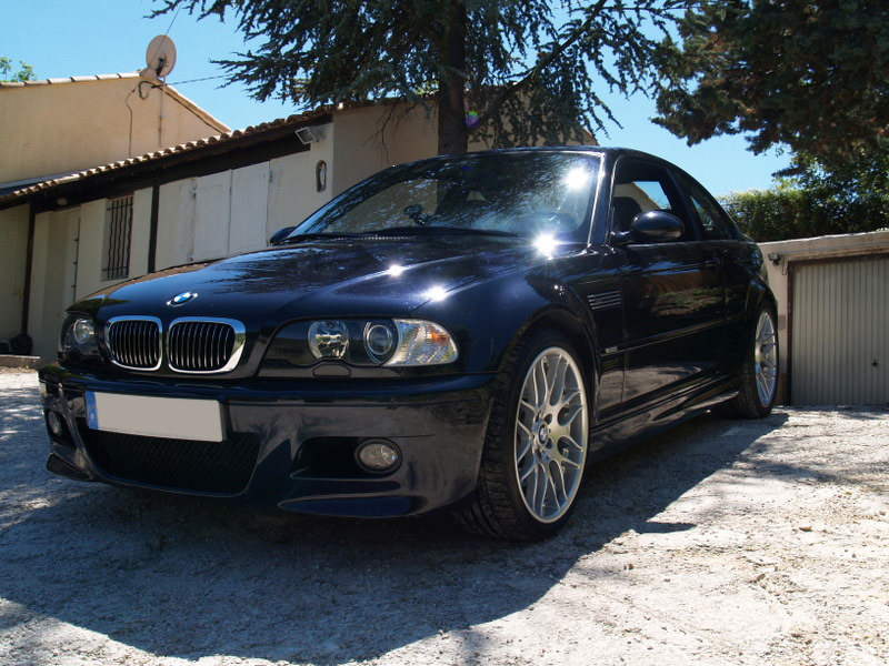

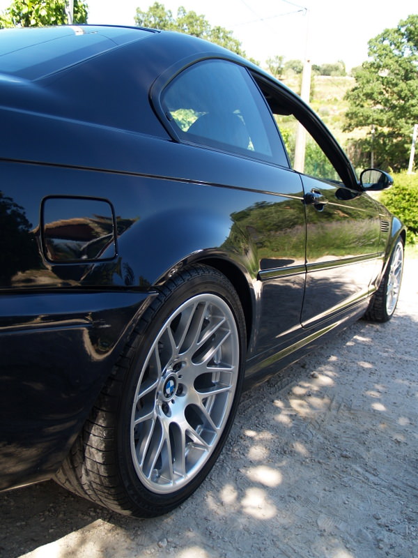

QQ photos :
C'est sympa, mais 275/35/19, ça fausse tout, car 35 est valable pour du 255/19, alors en 275, pour respecter au moins les cotes, il aurait fallu passer en 25... Pas l'idéal là :nickel3:
la bonne monte aurai ete 275/30/19 et déjà la tu a un developpement superieur a l'origine,la tu doit avoir une diff de vitesse entre le réel et le compteur assez importante et en plus tu va surement toucher dans tes ailes du a l'epaisseur du pneu plus important
mais surtout non homologuer par BMW résultat refouler au contrôle technique ou en cas d accident aiie aiie aiie !!
se sont des vrais jantes CSL ou de imitation ?? tu peu les passer sur la balance ??
ça depend des controles, moi j'ai du 245/35/19 a l'av et 285/30/19 a l'ar et j'ai passer mon controle ok
le mecs m'a dit,du moment que ça touche nulle part, c'est bon.
Mais comme précisé un peu avant je crois, c'est pas trop le CT qui est embetant, mais surtout le passage de l'expert des assurances en cas de sinistre, parceque là, il va sauter sur l'occasion pour ne rien prendre en charge, ça c'est sûr... :nickel3:
