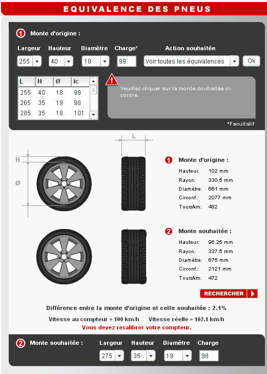

Grimi, j'ai trouvé ce lien, qui tombe un peu entre nos deux résultats : http://www.pneus-online.fr/equivalence- ... seils.html
En fait je compare à la montre d'origine en 18" : 255/40/18 pour passer à 275/35/19 = +2.1%
Le plus proche en 19" serait 265/35/19... à +1%
Intéressant de noter que la monte CSL : 265/30/19 donne -2.9% de développement... ca aide pour avoir la pêche !!!
