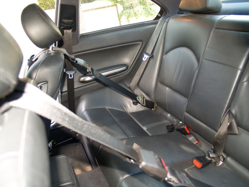

Sur la mienne M3 E46, j’ai monté un harnais avce boucle aviation, donc un model compétition willans 4points, car les sangles ne glissent pas, à l’inverse des modeles route.
Bref, pour ce faire, pour la ventrale :
- à gauche j’ai mis un œillet inox (accastillage de bateau) vissé à la place de la vis sur le guide ceinture
- à droite pas de point de fixation possible, donc j’ai monté la sangle sur une boucle de ceinture d’origine (clio 1), qui se clipse dans l’attache de la ceinture d’origine, ça va tres bien.
Bour celle des épaules :
- des deux cotés j’ai démonté les fixations isofix et monté à la place deux œillets en inox comme à l’avant gauche.
Compte, environ 6-8 euros par œillet avec vis intégré, mais en inox d’une c’est joli, et deux c’est incassable en cas de choc.
Et j’oubliais pour le CT, aucun souci puisque je conserve ma ceinture d’origine, avec la boucle (puisque je fixe ma ventrale dessus

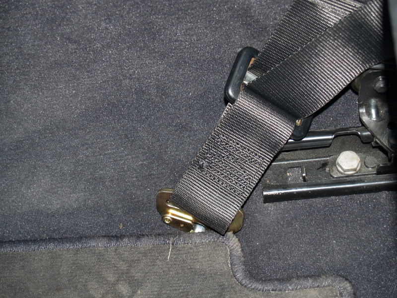

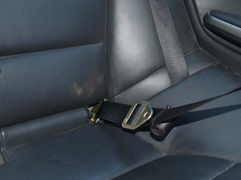

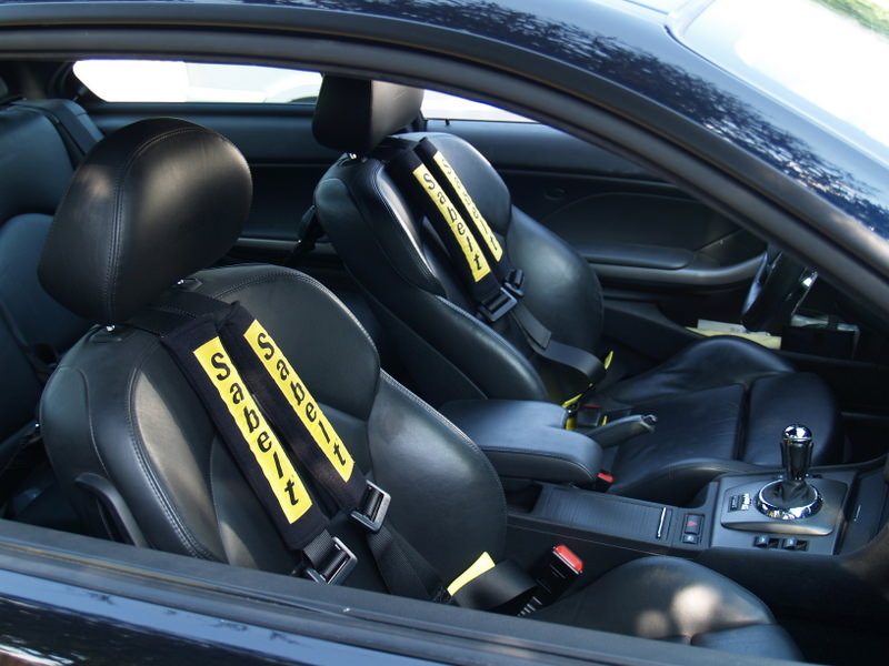

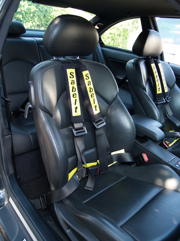

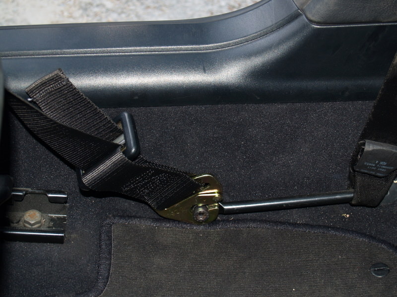

Bon ca y'est :mrgreen:
Alors ça se rapproche un peu de ton montage Pierrot : reprise en œillet d'un point d'attache du rail de ceinture à gauche, platine clipsée directement à l'Arr sur l'Isofix, et en revanche montage d'un anneau dans le plancher en dur - avec contreplaque, pour la droite.
Mais quel pied de moins se ballader dans le siège... Ca faut vraiment le coup, surtout avec du cuir savonnette... Mes sièges n'ont pas l'option "gonflage", et les harnais aident énormément au maintient.
Merci de vos conseils.
PS : Lolo : j'en ai aussi mis pour le siège passager ... Tu peux revenir ! :goodlove:

Je viens de faire qq photos pour illustrer l'installation :
Ancrage arrière rapporté :
Repiquage sur isofix :
