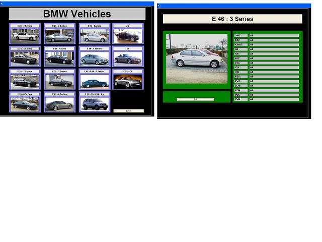

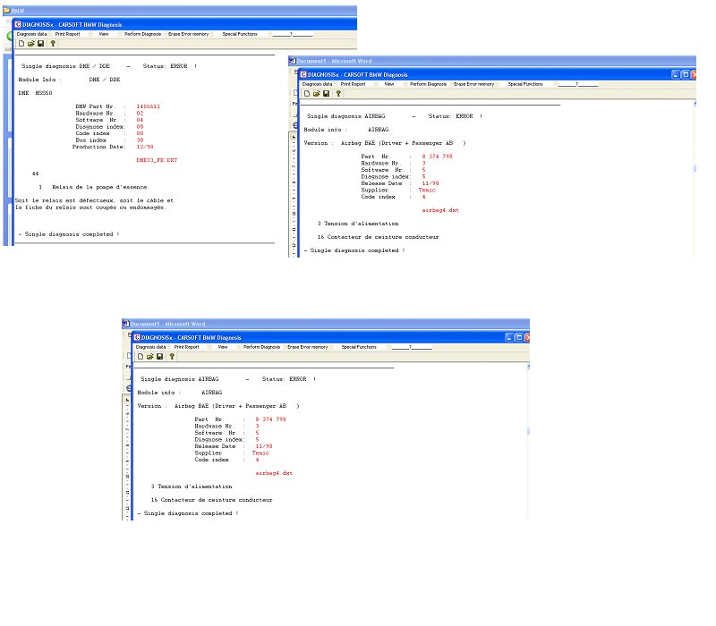

Quelques images. La 2eme partie montre les codes erreurs trouvées sur mon Z3 M. Test DME AIRBAG et ABS.
Les codes erreur sont en français.
JC

Pour le moteur oui j'ai les défauts constatés (normal il y a l'antivol branché sur l'alimentation en carburant. Donc comme je mets en route le test avant de neutraliser l'antivol ben l'erreur s'affiche.)
J'ai testé certains éléments en les déconnectant. L'erreur s'est affichée sans problème.
Concernant l'airbag et l'ABS il se peut que l'erreur ai été corrigée lors de mon dernier passage chez BMW et que la RAZ n'ait pas été effectuée.
J'ai remis à zéro et puis je vais surveiller de près.
Concernant la RAZ, fastoche on clique sur la partie concernée et on valide. Même un handicapé avec 2 mains gauches attachées dans le dos et pleines de pouces en serait capable. :-?
Toutefois si vous zonez sur Ebay, vous verrez qu'il y a différents modèles, le prix varie du simple au double.
En principe ils utilisent tous le logiciel CARSOFT 6.5 que l'on trouve en promo sur Emule. (attention au copyright :lol: )
gaffe sur certains les codes erreurs ne sont pas en français, et il faut traduire.
PS: j'ai également le testeur PEAKE pour l'airbag, et il me ressort les mêmes erreurs
JC
