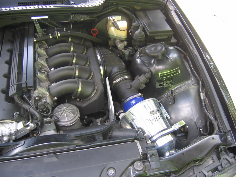

comment_182515
filtre à air green + twister posé le boa arrive dans la semaine mais je sais pas par où je vais le passer car il reste pas beaucoup de place mais déjà là à pleine charge on sent l'amélioration. la suite au prochain épisode...
comment_182578
c'est du boulot propre. Par contre, avec le twister ça va être chaud pour le boa, c'est clair que niveau place... à part au chausse pied :nickel:

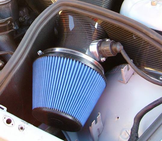

moi je n'y crois pas beaucoup a ce truc la! :?
321 bourins qui respirent dans une boite de conserve aussi étroite?? :lol: sa me laisse septique!
pour moi il faut un bon espace cloisoné avec un bon vieux filtre style KN, avec une surface filtrante égale ou superieur à l'origine.
un peut comme ça :? hors mis la boite à air,
boite d'origine avec un bon vieux cloisonage et un bon gros filtre, la OK!
le KAD de chez ACS3, la ok :mrgreen:
mais la le twister?? même une mobylette aurai du mal a repirer!! je deconne!! :mrgreen::lol:
