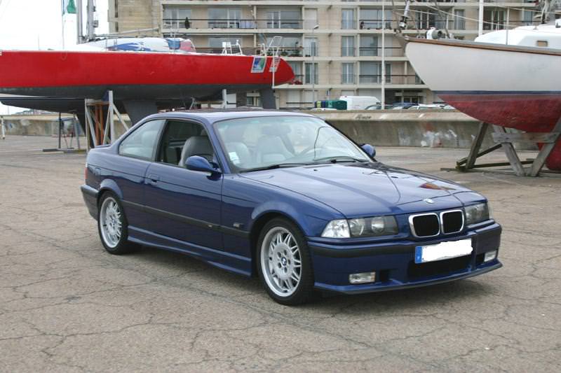

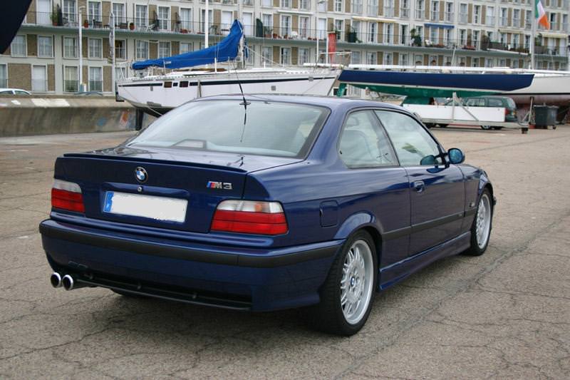

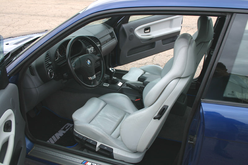

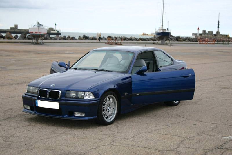

Bonjour tout le monde !
On m'a contacter ce matin et on me propose un échange contre un M3 E36 3.0L bleu avus de 95 :
D'après les photos le ///M est assez soigné mais peut être trop et cela pourrait cacher quelque chose que mes yeux ne détecte pas (pas encore de ///M) ^^.
Place aux photos :
Elle à 122 000 km, il fait la vidange et change les bougies le mois prochain, pneus neuf récemment remplacé et les plaquettes et disques en bon état selon lui.
Si je récupère le M3 quel point me conseiller vous ? Quel sommes pourrais je demander à savoir que moi la voiture est saine toutes options bleu avus également et peu kilométré.
J'oubliais une chose, il à la ligne d'origine mais sur les photos il a mit un silencieux Rémus apparement.
Merci pour vos conseils avisé !

je connais cette auto, elle est dans mon coin, je ne connais pas le propriétaire mais je l'ai croisées a plusieurs reprises et c'est pas un nerveux, c'est vraiment tranquille tranquille, j'en ai fais le tour sur un parking mais en tous les cas elle est vraiment clean et il en prend vraiment soin, il se gare même sur les parkings le plus loin possible de toutes autres auto pour ne prendre aucuns risques.
Pour le deal 330 vs M3, aucunes idées, mais l'auto est propre, tu peux prendre le risque de te déplacer pour la voire, tu ne perdras pas ton temps.

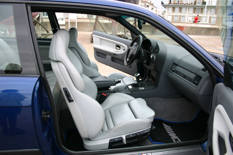

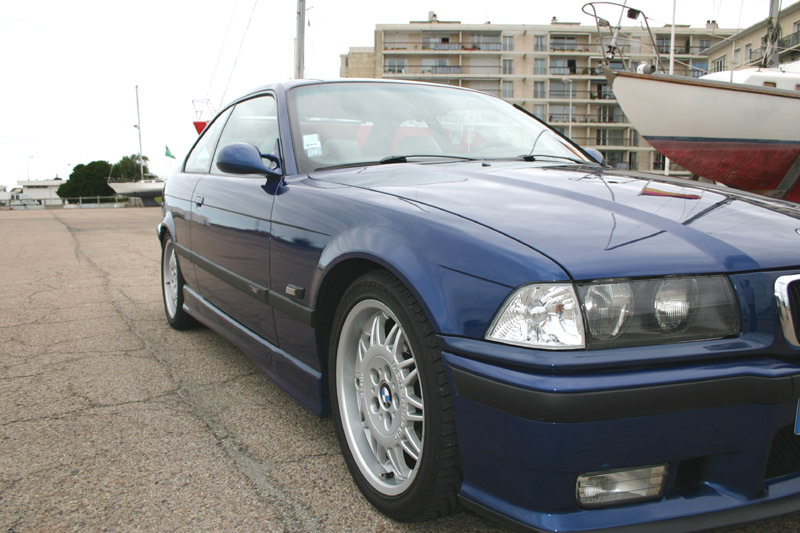

siege de 3.2 , ça se reconnait au appui tete a double couture , touche de chrome pas d'origine (poignée , levier entourage commande de phrare , plus leve vitre compteur et volant )
calandre de 3.2 phase 2 attention vehicule ayant peut etre tapé !
clignotant avant cristal , pas d'origine !
inspecte meticuleusement l'avant du vehicule , fait le test compteur afin de comparer la concordance entre le n° de chassis et celui donné par le compteur ,

perso je le trouve superbe : bleu et blanc avec les petites touches de chromes bien placées...

Ok merci je vais regarder pour le parchoc avant !
Je suppose qu'il n'y aucun moyen de vérifier si le véhicule à bien 122000 kilomètres sauf avec le carnet d'entretien et encore ?

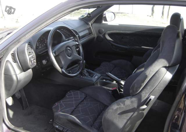

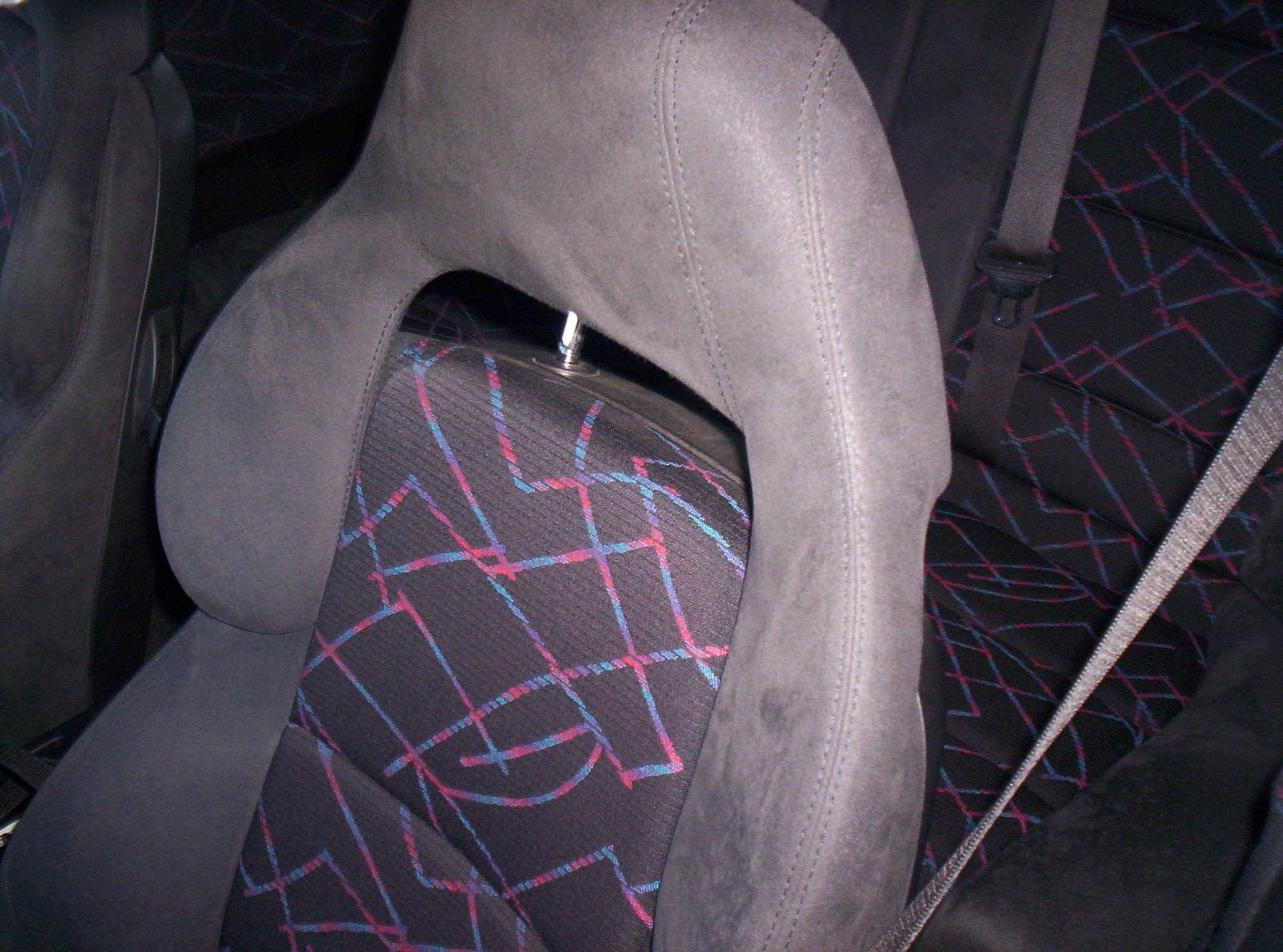

Elle est de quel mois ??? pour les sieges les dernieres tois litres ont les sieges de 3.2l c'est normal, l'evolution avant la phase 2, comme moi tu ne doit pas avoir de vide poche dedans, c'est tout.
Mais l'interieur cuir blanc est trés propre!!! :nickel: (la mienne est de juillet 1995 j'ais les doubles coutures aussi)

quand ont dit qu une caisse a tappè ce nest pas forcement un drame vous savez?!
etant du metier on change souvent des capots calandre avec pare choc sans pour autant quelle soi marbrèe.
donc même si elle a eu ces elements de remplacès ,ce n'est pas grave.Ce qui est important cest de regardè aux niveau des bas de caisse tole derriere ceux en plastique ,voir si il n'y a pas de traces de griffes ou autres signes de ce genre.
pour conclure,met la sur un pont et fait toi accompagnè d'un pro :nickel:

A mon avis elle as dejà eu une peinture complète, c'est même sure, les poignées de portes sont peintes, mais bon ça ne m'etonne pas, elle c'est une voiture qui est quand même de 1995 avec plus de 100000km. Dc à priori "normal"
