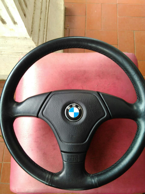

y'a aussi une variante sur le volant 3 branches fin...
 j'y reviendrai plus tard ...

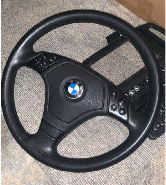

Tu fais référence à ca pour le volant?:
Les premières versions:
17856528_2ff162a3-3784-4b26-8f29-bcfd839a0261_960_1280.thumb.jpg.c698c8955f16b789b1943a712400b784.jpg
puis:
Qui finalement semble annonciateur des volants avec commandes des 1ères E46:
Ah oui je ne connaissait pas cette subtilité du volant trois branches.
Merki!
Il y a 9 heures, SpaceGrau08 a dit :
puis:
paradoxalement l'ordre n'est pas le bon ....
ton ordre A/B/C ....
l'ordre chronologique est B/A/C ...
