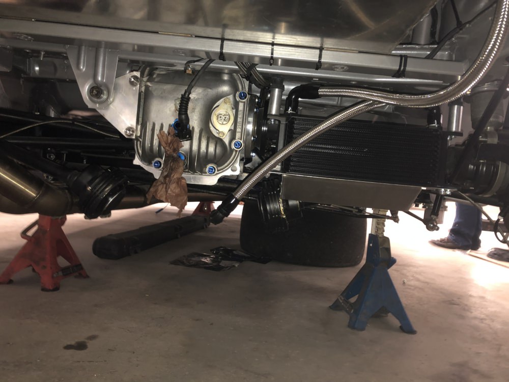

il y a 32 minutes, Nakamiki a dit :
Y a une pompe pour la circulation de l huile de pont ? Ou le barbotage des internes suffit ?
Pompe avec un thermostat qui la déclenche
  • J'aime 1
  • Merci 1

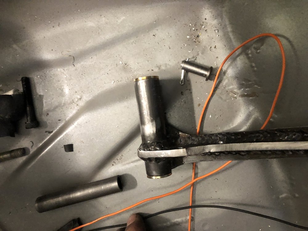

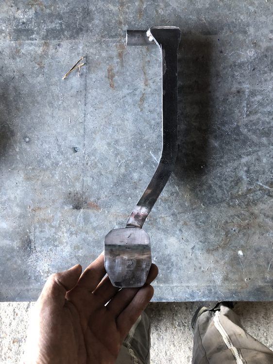

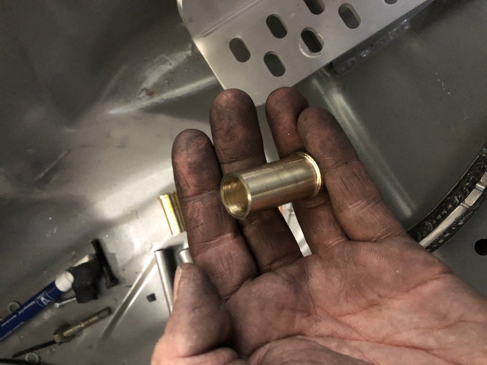

Il y a 4 heures, skitophe a dit :
Quel est le gain ?
En plus de ce qu acs3 a dits
j ajouterai :
la pedale d embrayage d origine n est pas en face du maître cylindre c est un petit "renvoi " qui actionne le maître cylindre
la nouvelle pedale est juste en face du maitre cylindre et pousse directement la tige du Mc, comme le pédalier grA d’époque, cela permet aussi d avoir un meilleur levier (ratio de pedale)
pour les douilles bronze, d  origine c est des douilles en plastique.
vue que mon tube avais un alésage différent pas le choix il fallait faire sur mesure. Le bronze étant un bon matériau pour les frictions.
Voilou

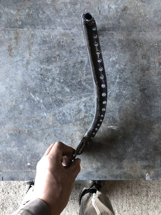

Merci. Je pose la question, parce que du domex700 ya plus simple comme acier pour travailler (sans prendre du s235) . les forets ont du apprécier les 20 perçages lol.
Lien vers le commentaire
Partager sur d’autres sites
Le 26/06/2019 à 15:35, skitophe a dit :
Yes c est bien raide à percer !!

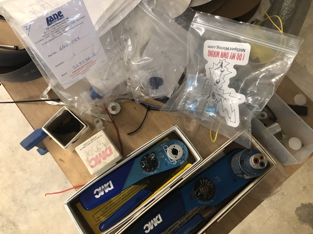

Il y a 3 heures, Nakamiki a dit :
sertissage electrique ? pas hydraulique ça
Oui c est pour sertir les contact des prises souriau
pour chaque contact il faut un outil spécifique
