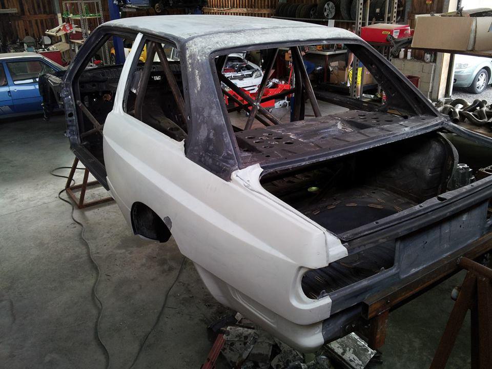

voila quelque news, il s'est passe pas mal de chose depuis la dernière maj.

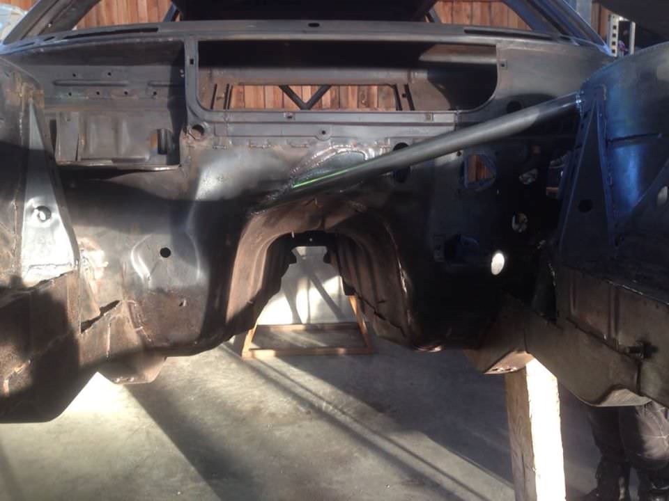

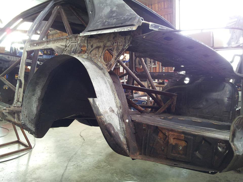

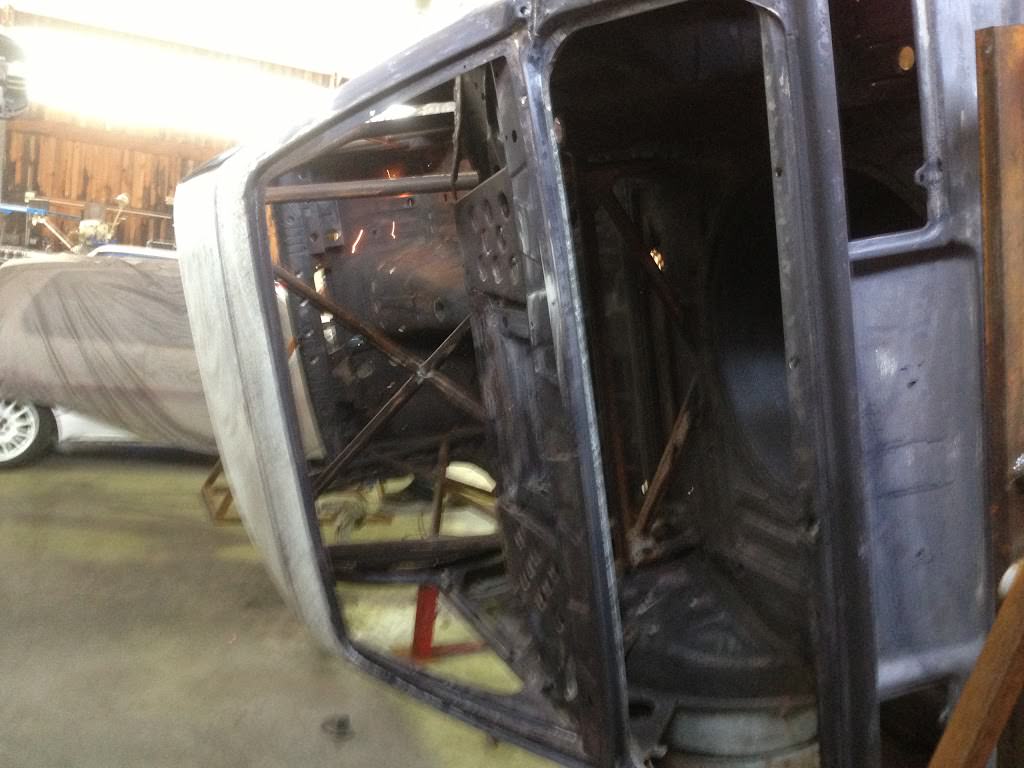

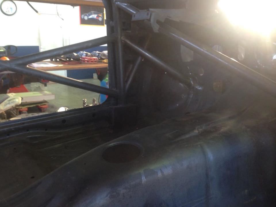

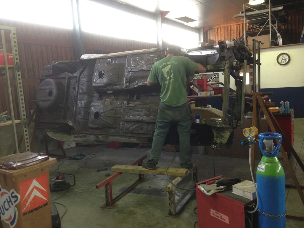

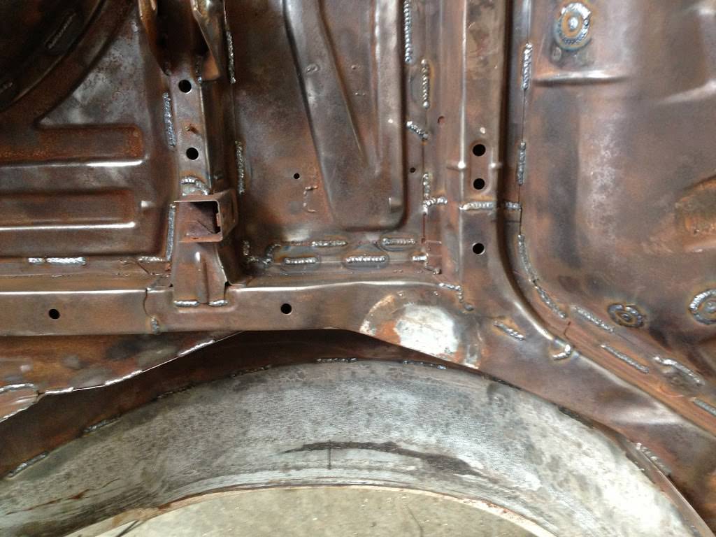

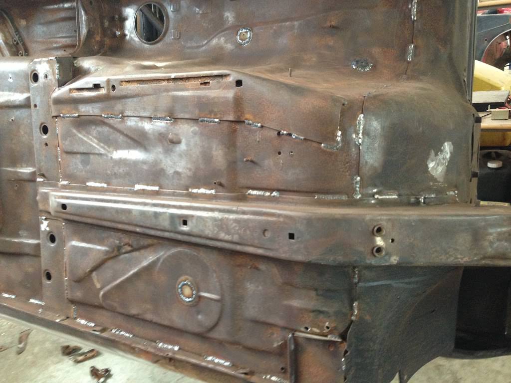

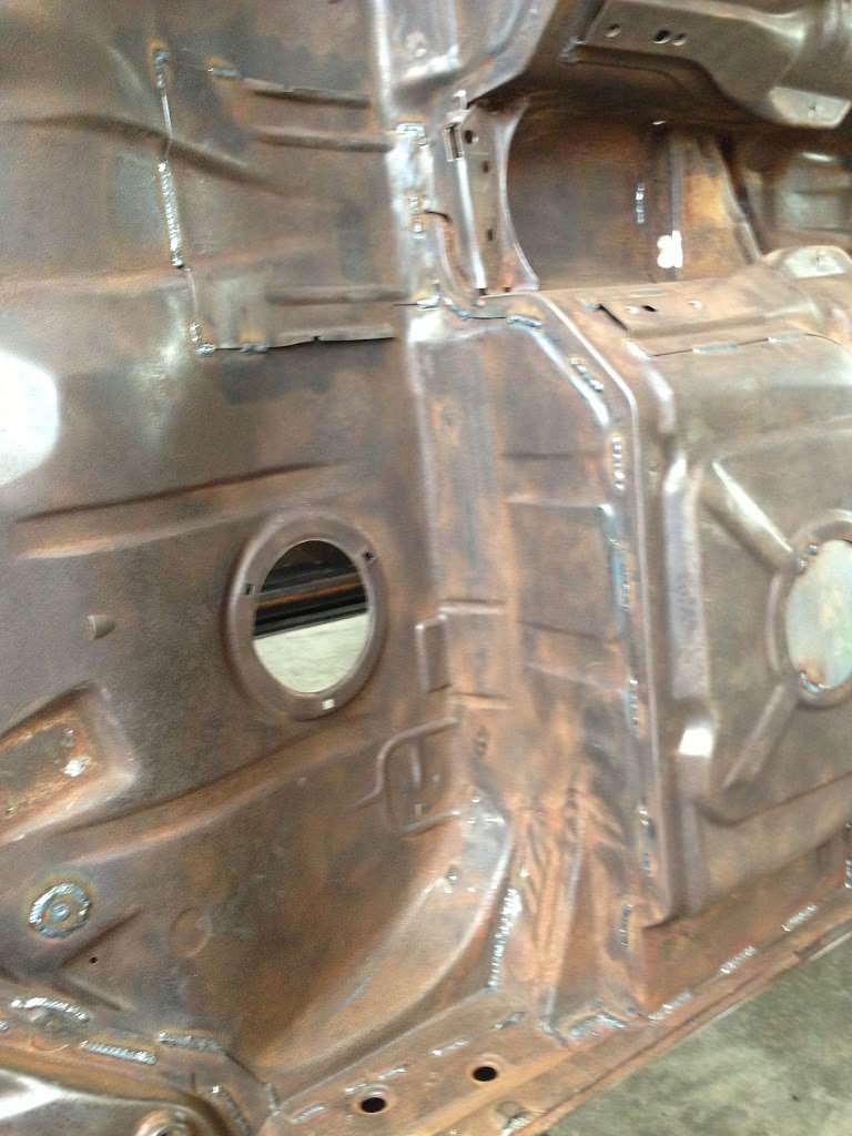

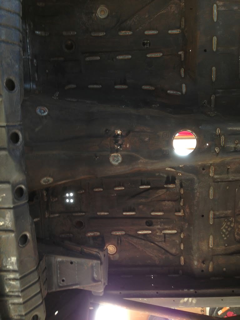

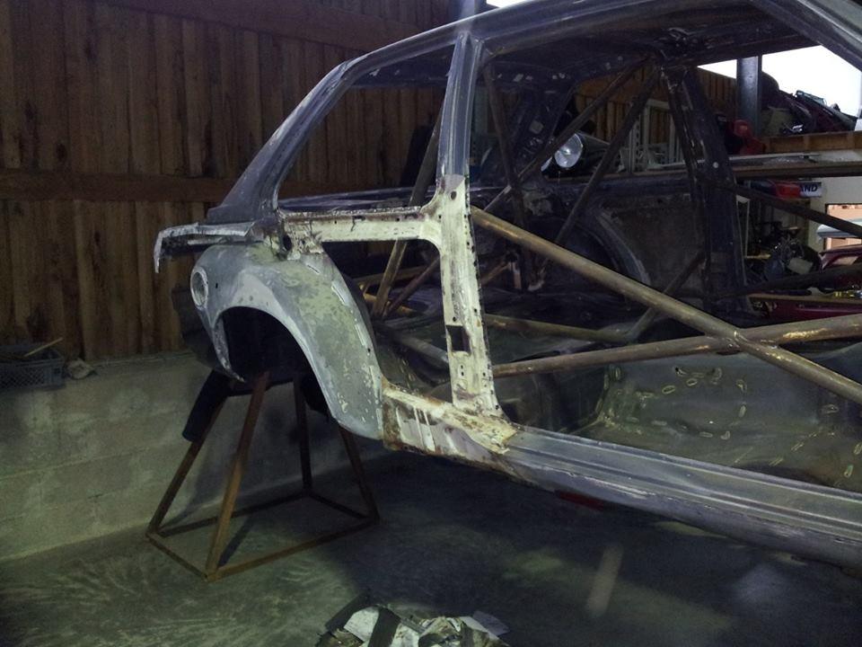

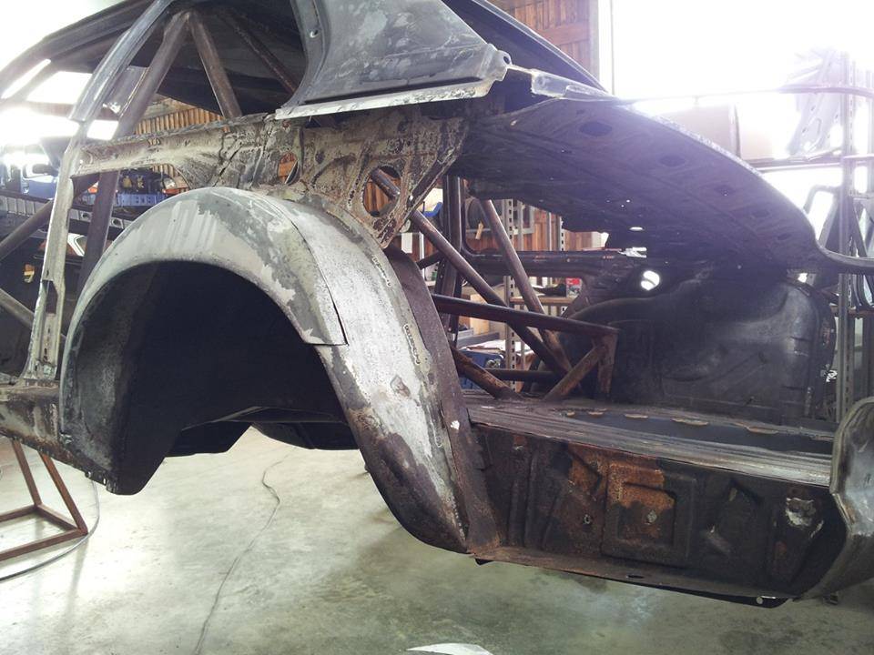

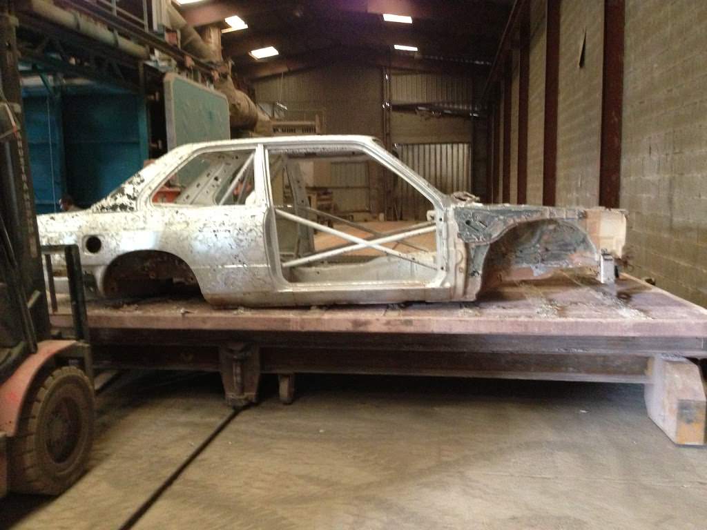

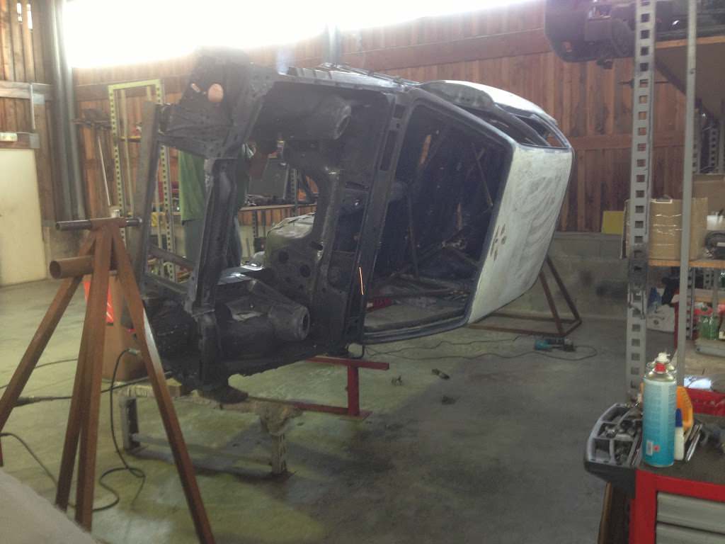

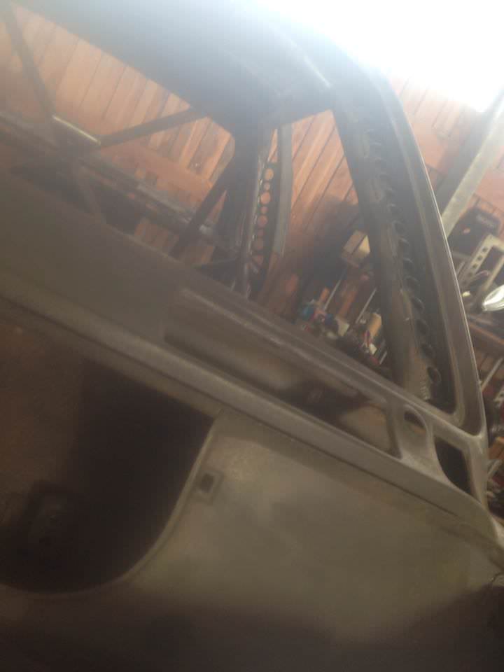

deshabillage et passage de la caisse au four pyrolise

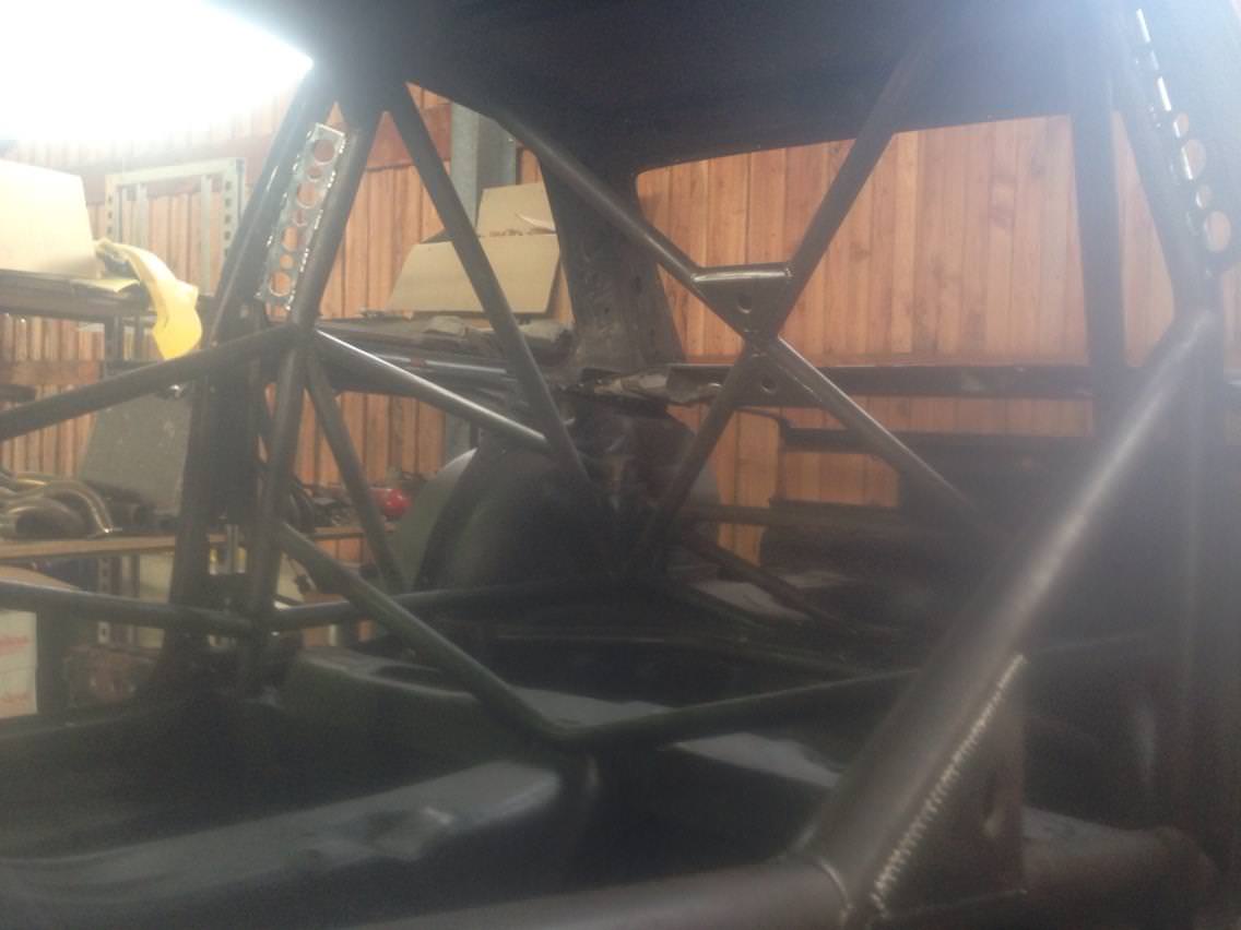

Magnifique la préparation de la coque ! Mais tu lui a remis un sacré poids en soudures :) Courage pour la suite !

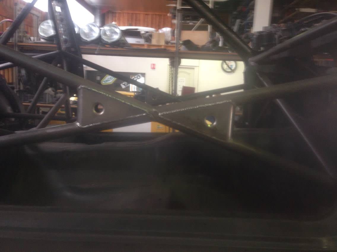

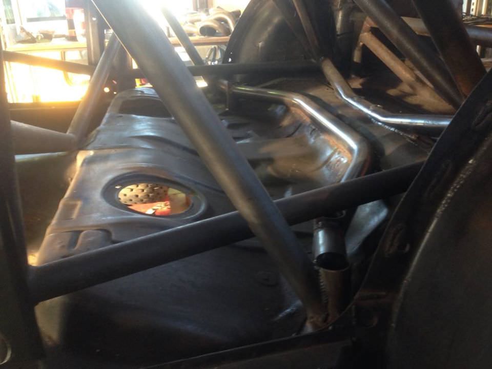

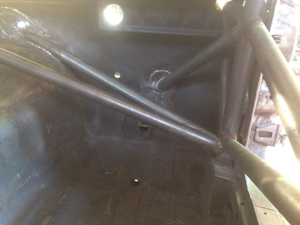

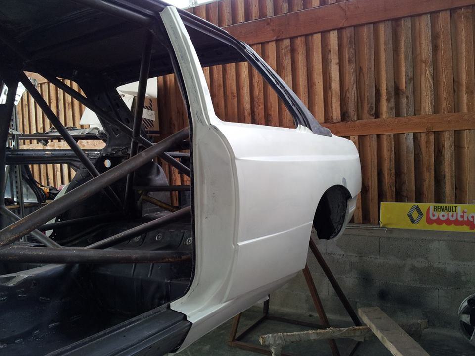

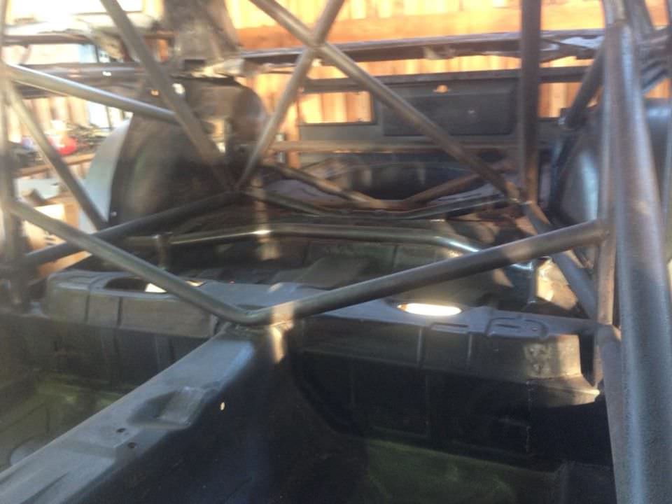

l'arceau de base était un omp avec des tube en diametre 40 x 1.5mm d'epaisseur et des diametre 35 x 1.3mm  seulement 34 kg
et les tubes que nous avons rajouté sont aussi en 25cd4s en 1.5mm d'épais, super léger comme tube!

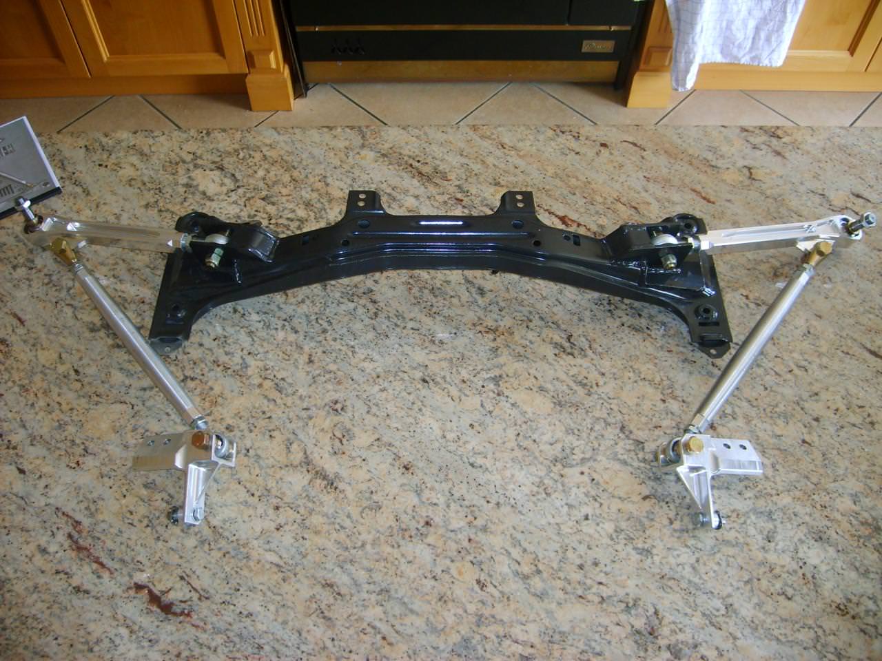

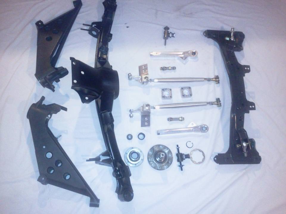

les trains
avant
vue d'ensemble,
depuis la photo le train arriere a été complété entierement avec rotule neuve et pieces de rechange MS

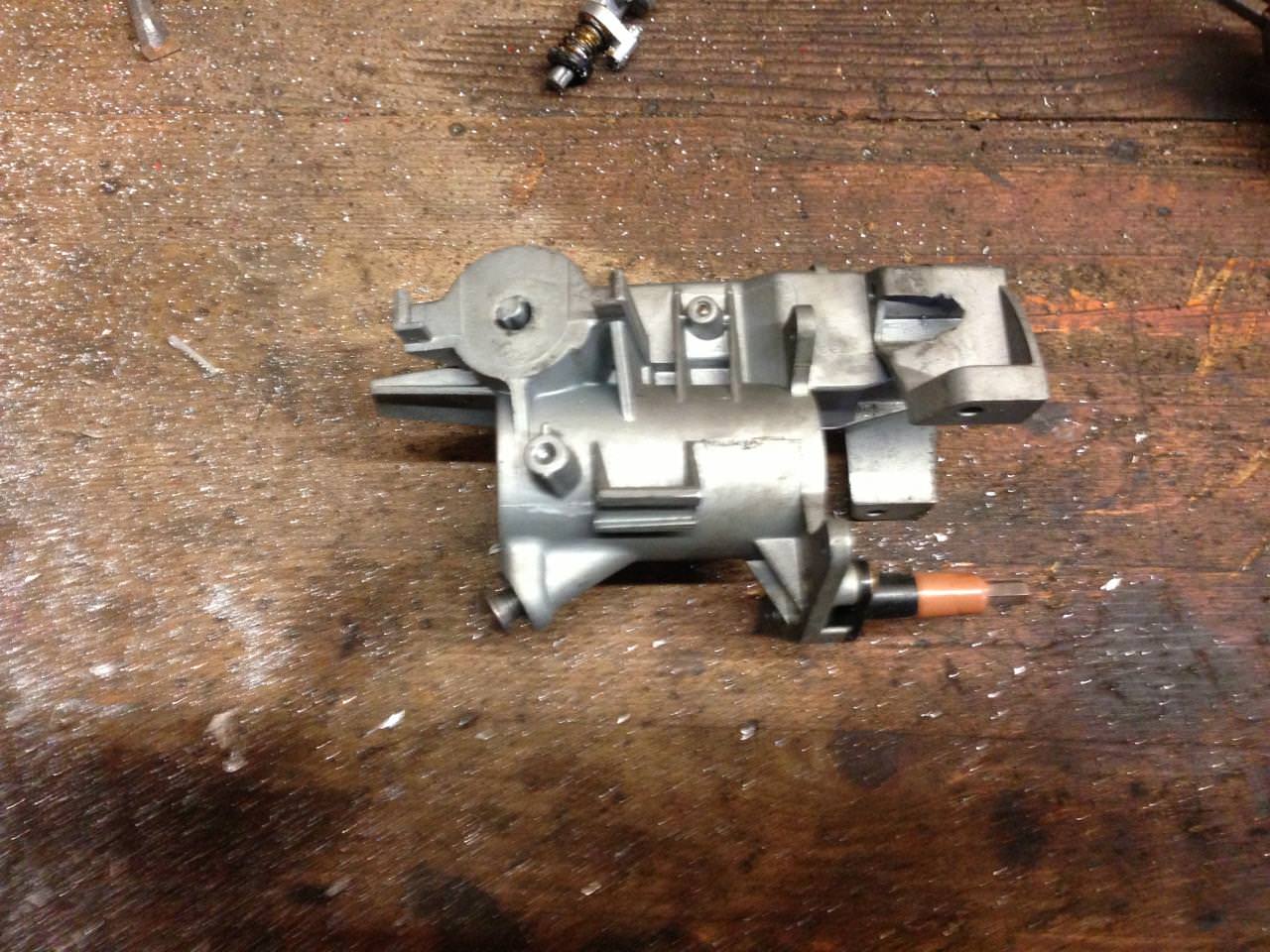

neiman
avant :scratch:
apres :mrgreen:

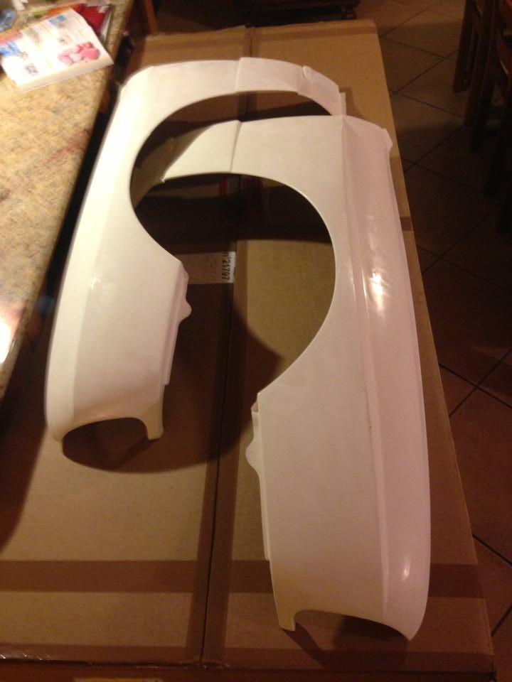

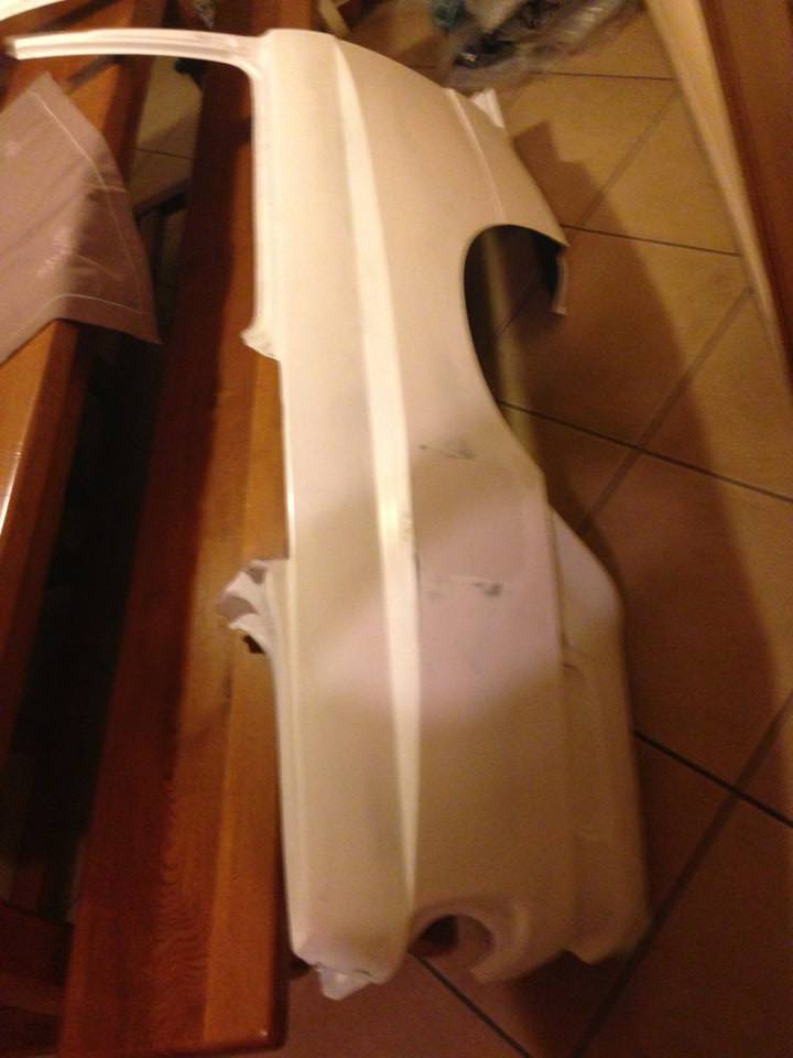

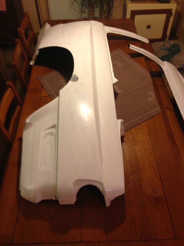

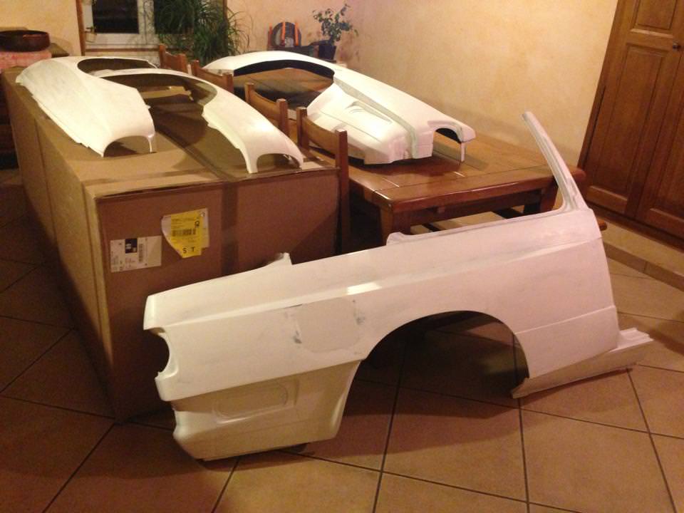

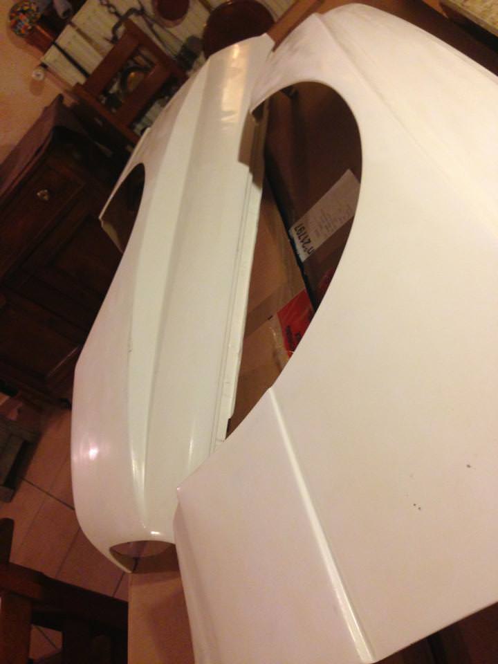

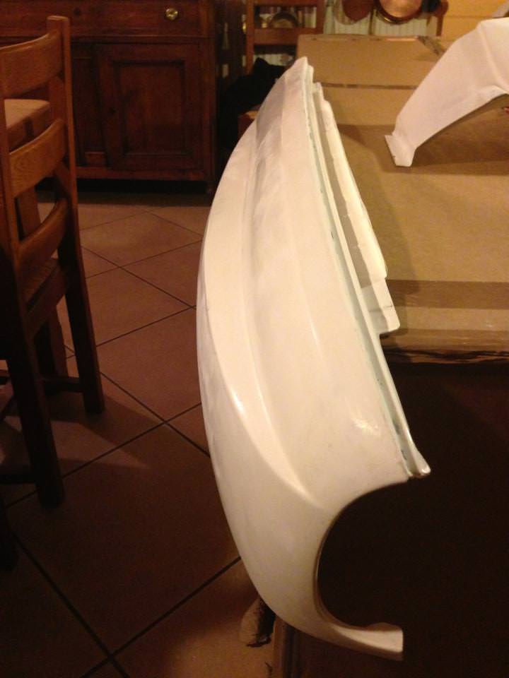

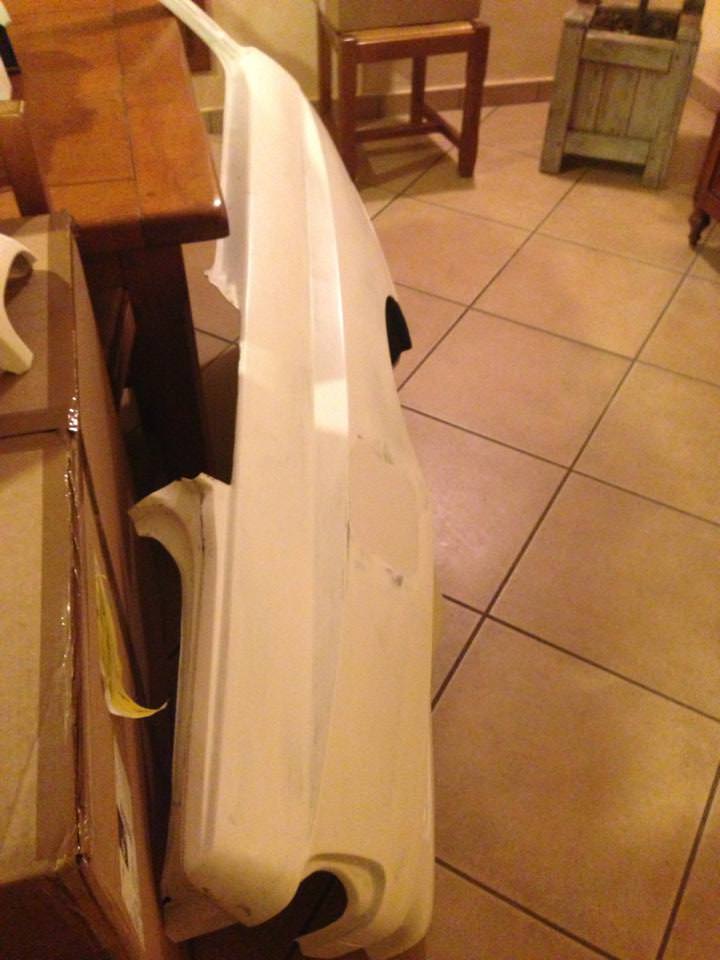

ailes avant fibre
malheureusement je n'ai pas trouvé ce que je voulais en carbone, mais belle qualité bien rigide , pas du chwing gum
ailes arriere carbone

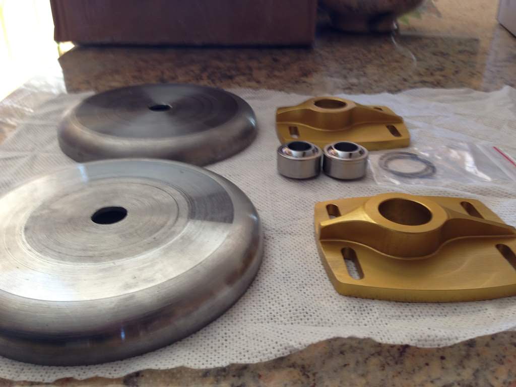

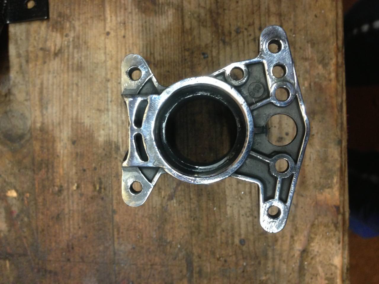

 crapaudine
etrier ap racing d'époque
bol linder :iconcool:
Ca sert a quoi le four pyrolise? c'est pour eliminer tout le blaxon, PU, peinture? ca chauffe a combien pour obtenir un tel resultat?
Boulot de fou en tout cas, c'est magnifique!

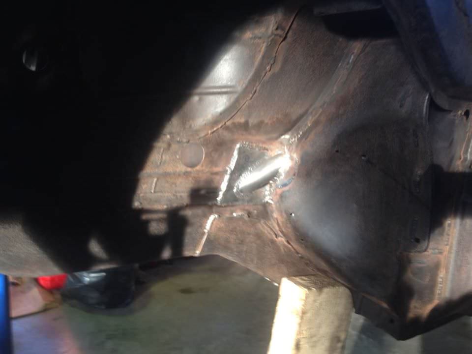

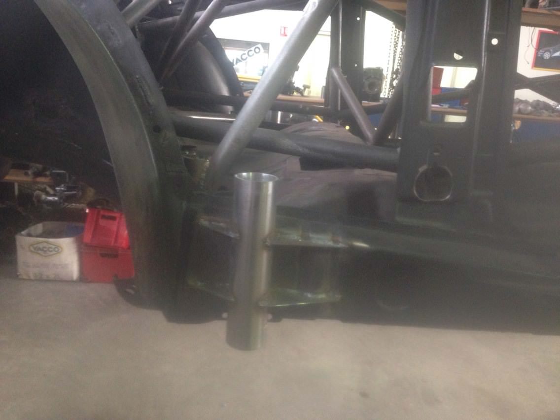

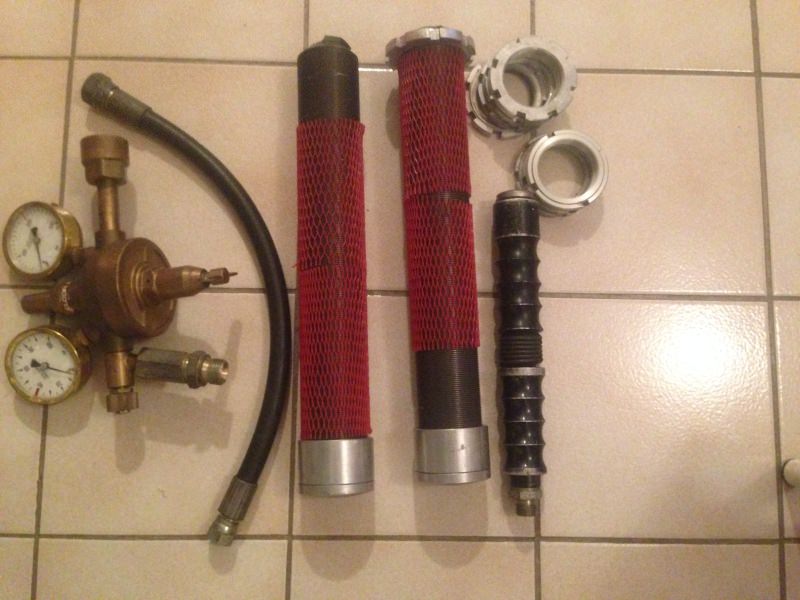

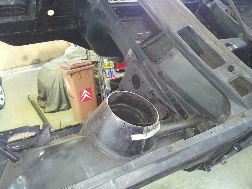

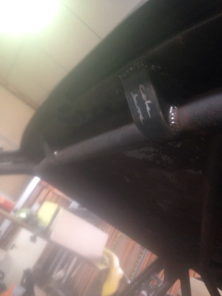

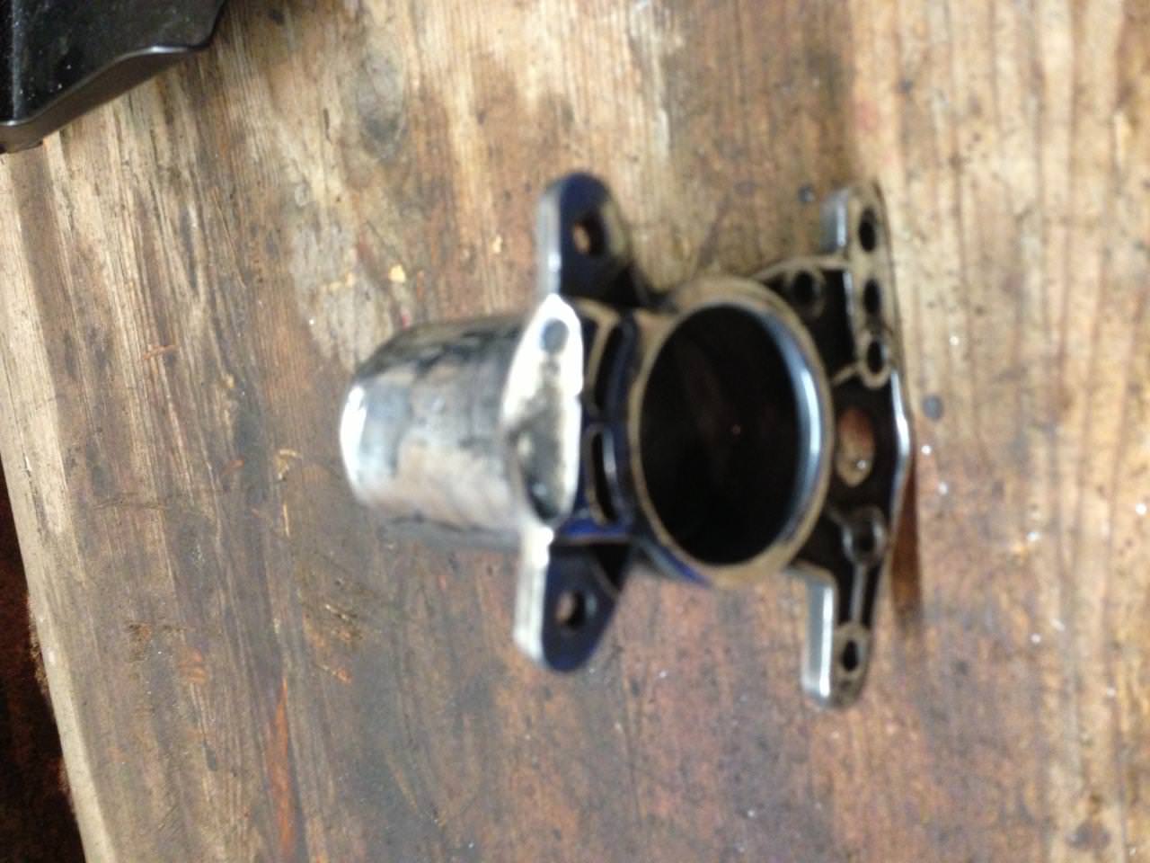

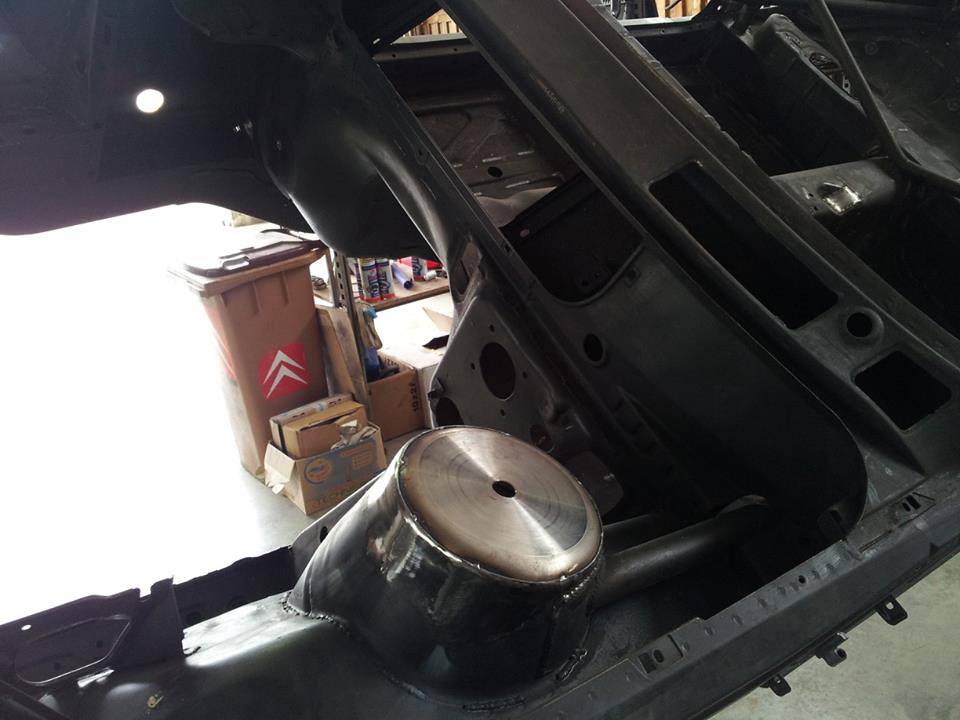

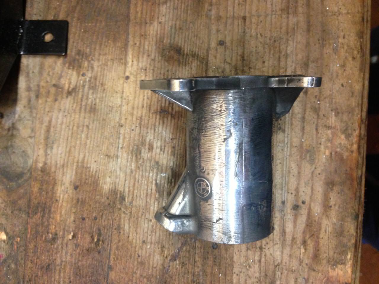

et le truc inutile mais vue que je souhaitais que  les manchons soit souder avant de passer la caisse en peinture, ce serait dommage  d'avoir a revenir sur la caisse par la suite!

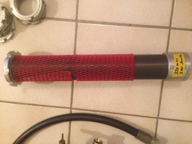

me manquera encore 2 airjacks et la valve

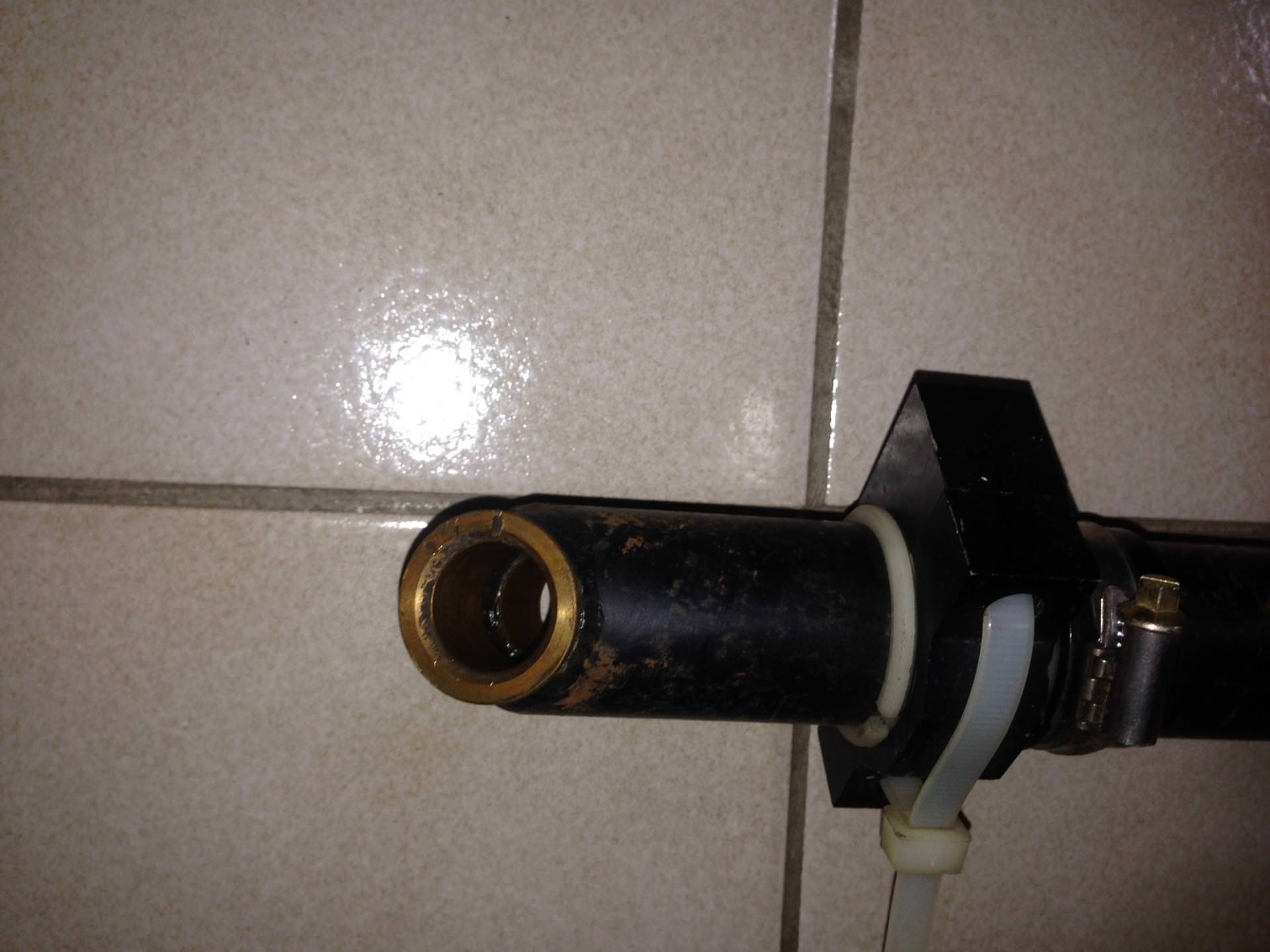

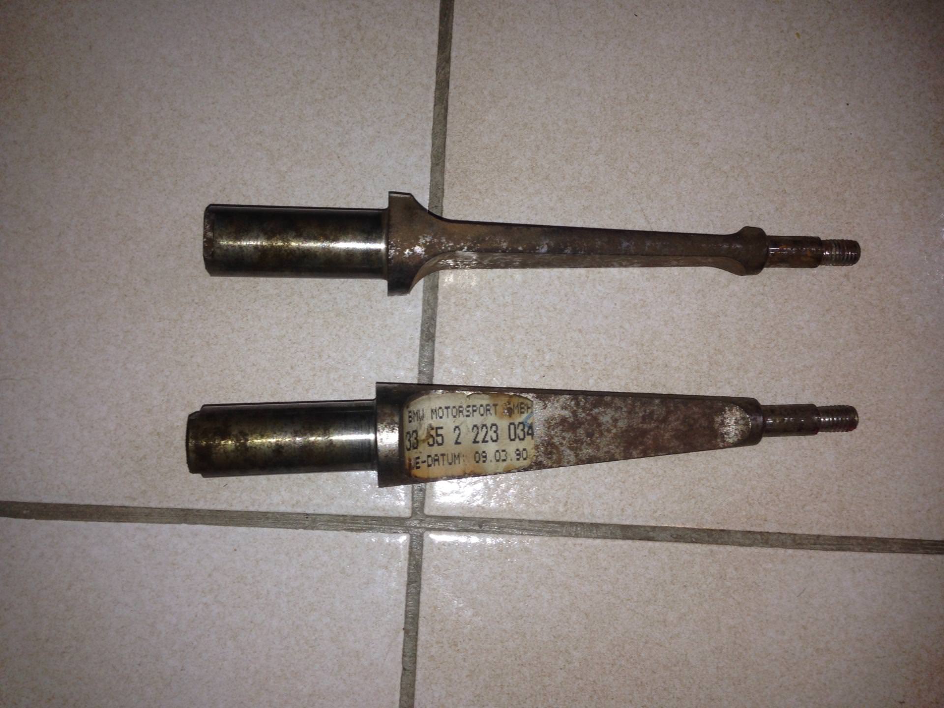

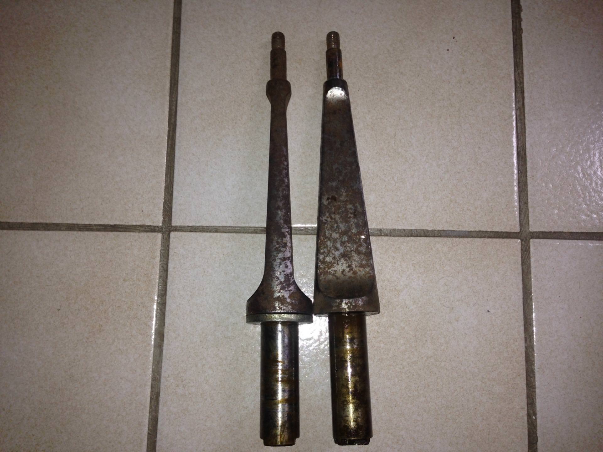

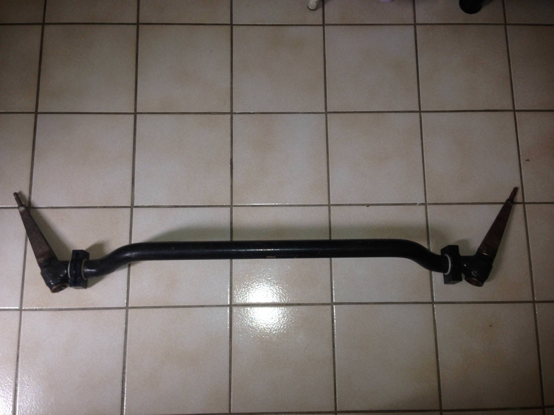

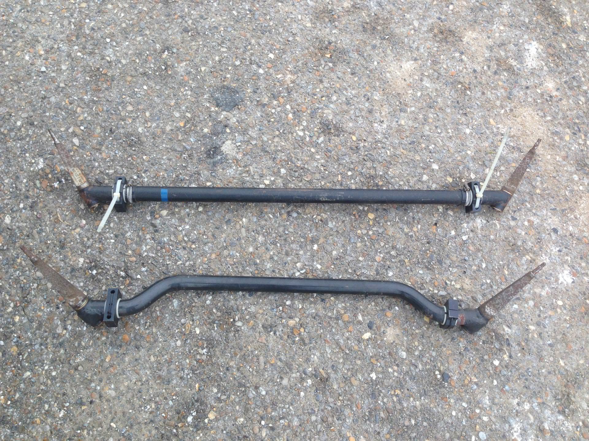

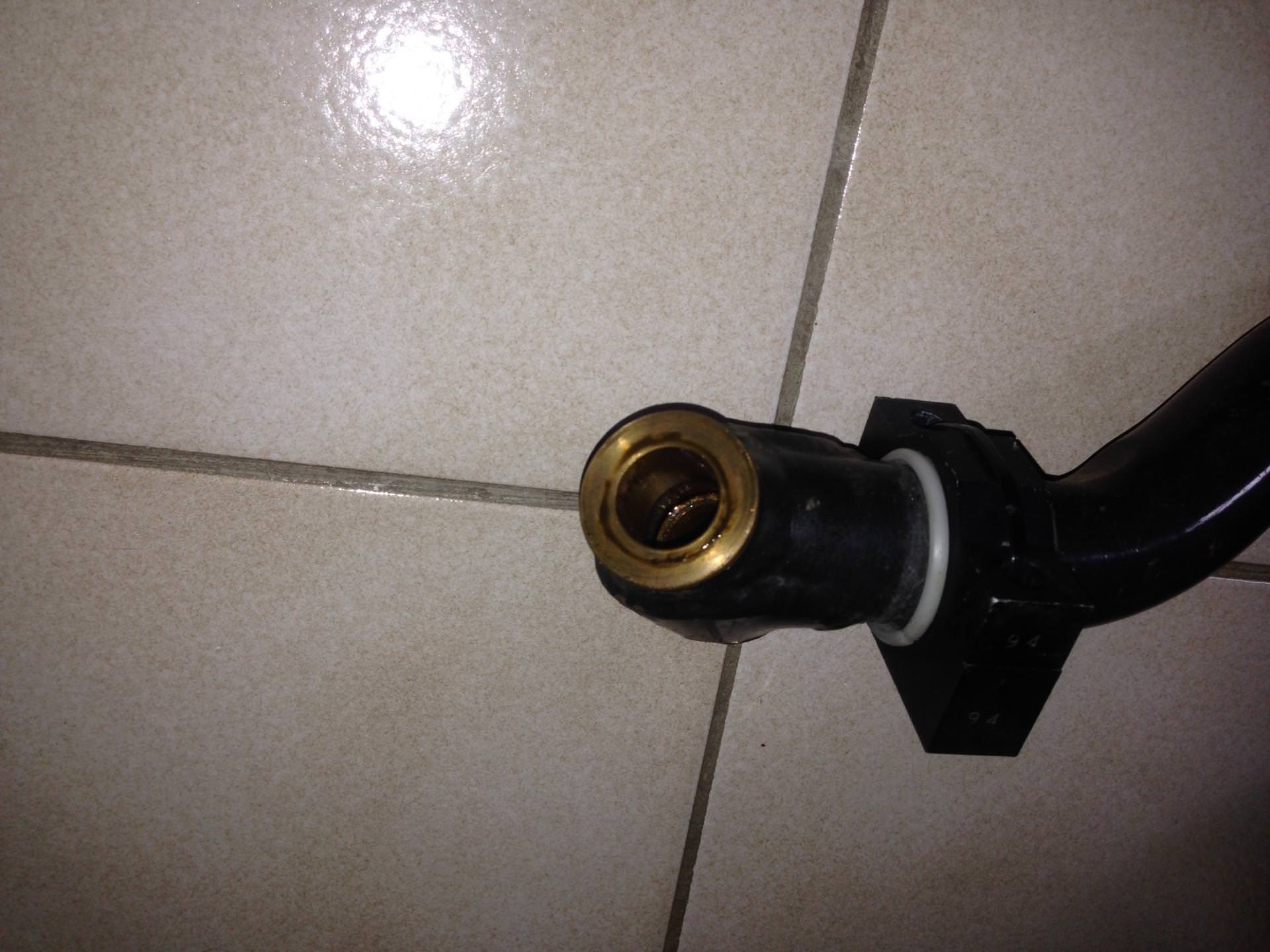

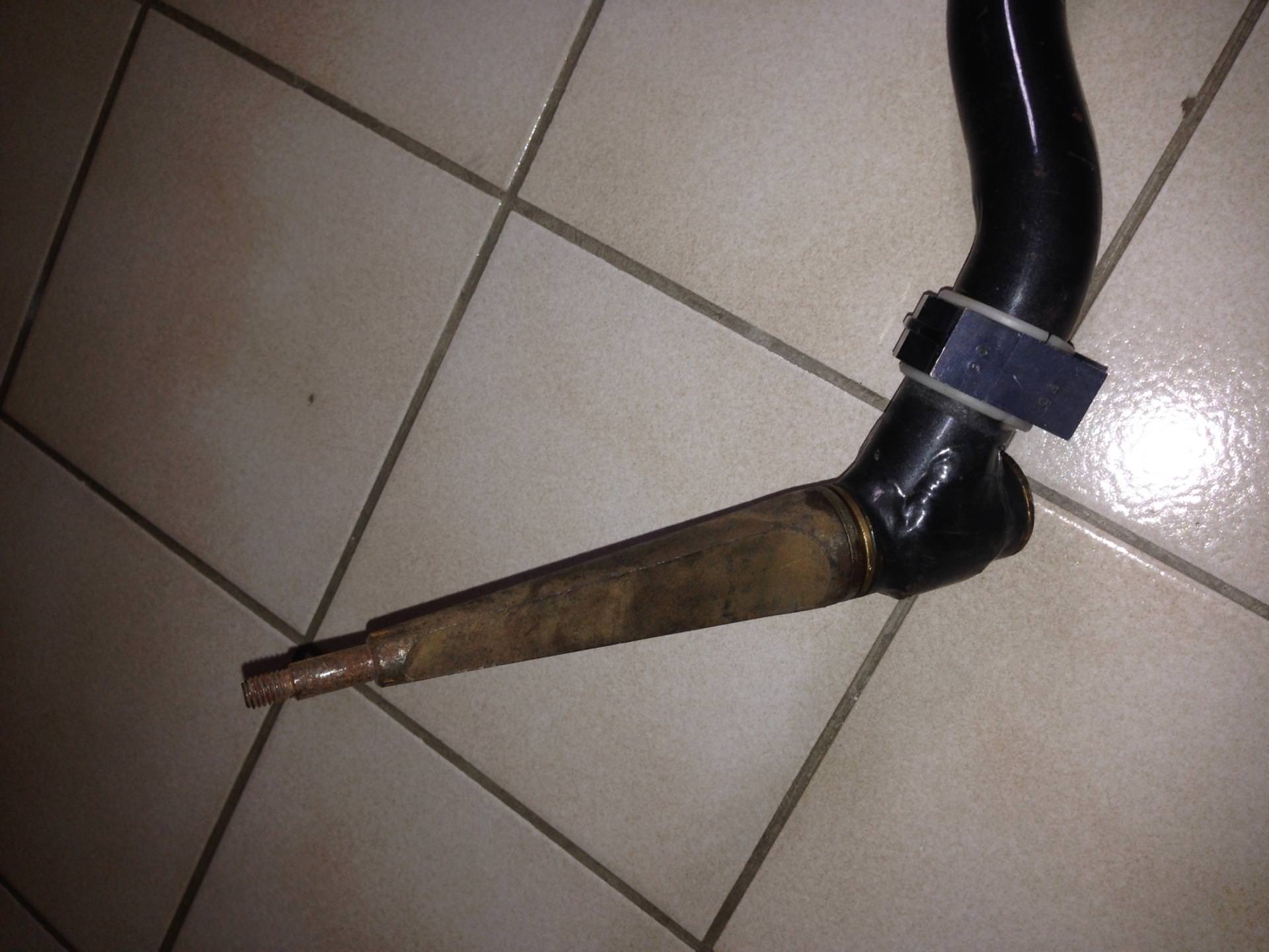

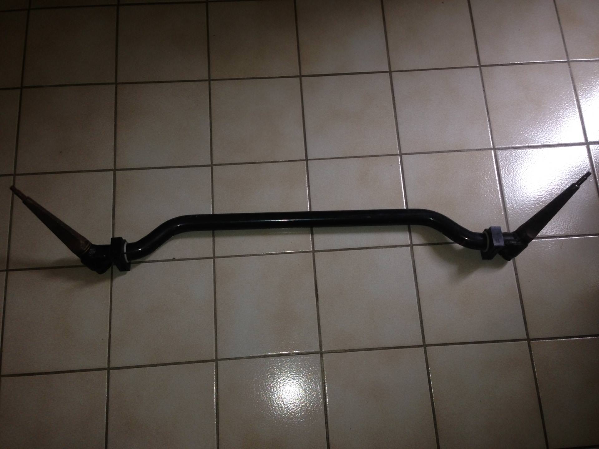

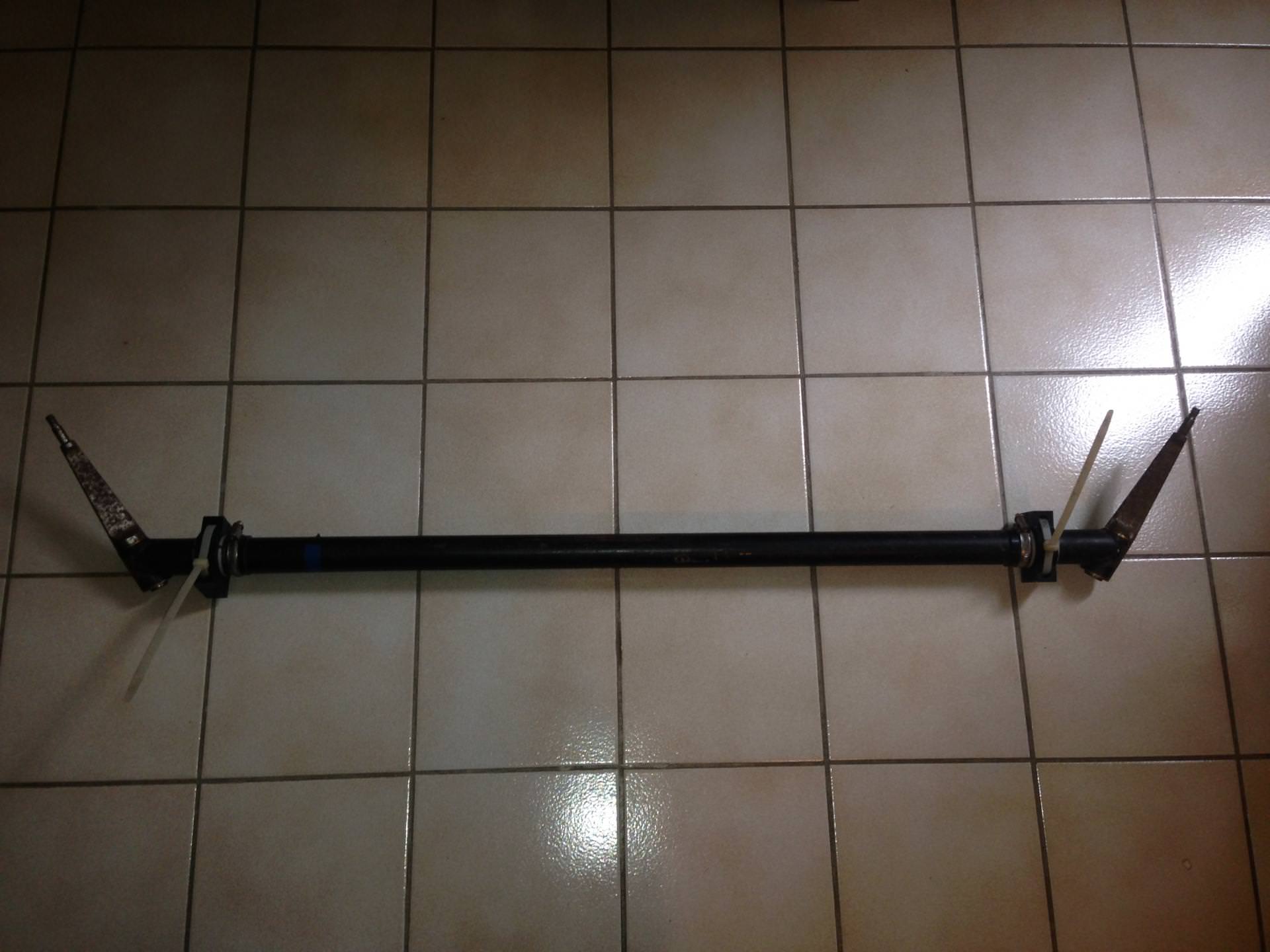

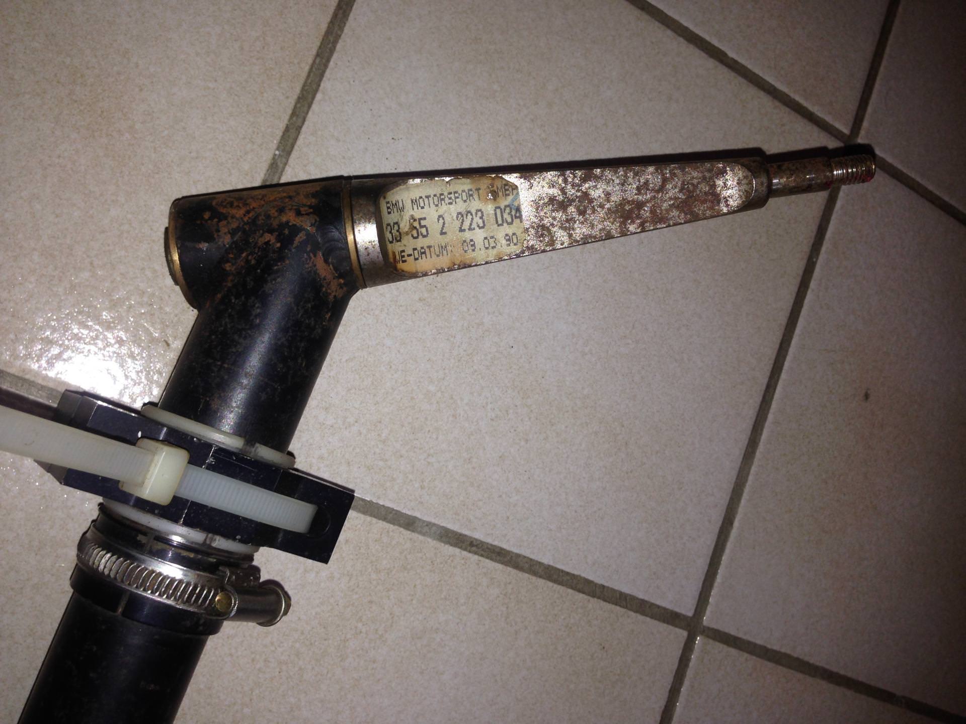

 motorsport sway bars
front

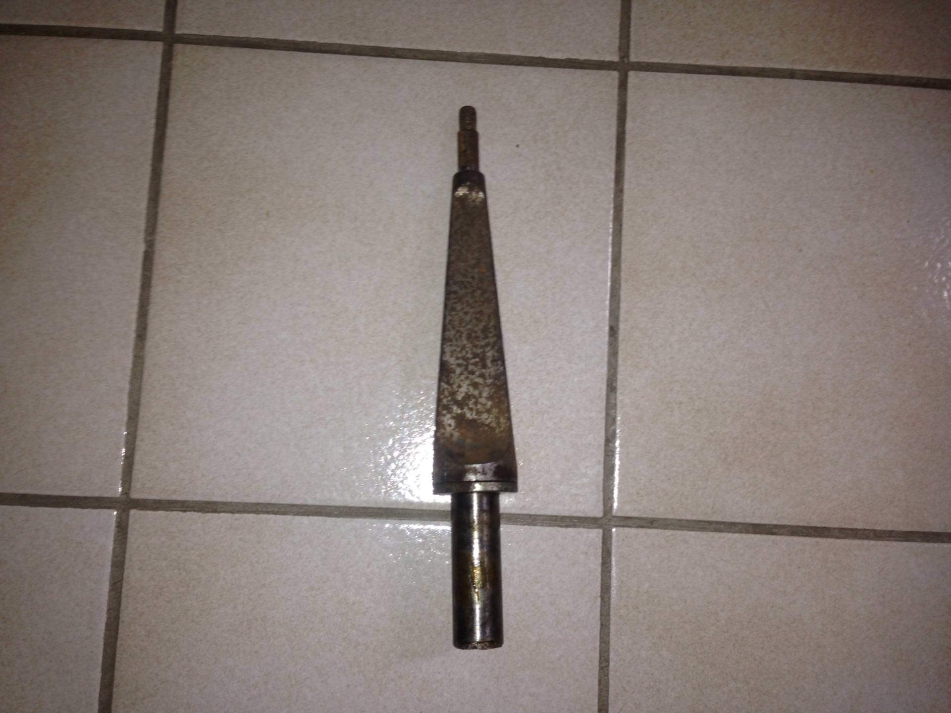

front blades

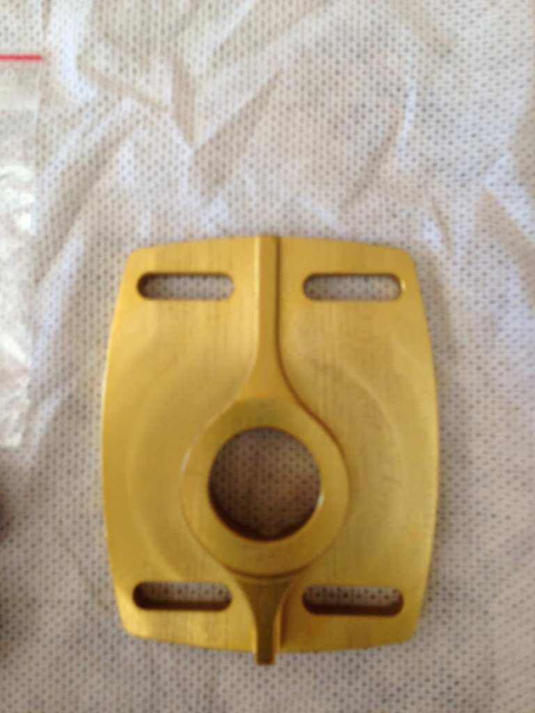

faudra souder les plaque de reglage sur les couteaux

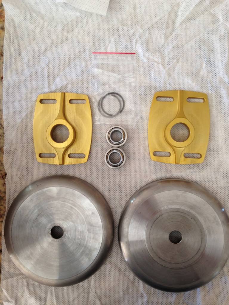

bagues bronze
rear
rear blades
manquera pas mal de pieces pour completer les barre stab, dont le système de reglage  complet
 va falloir passer quelques heures dans le catalogue motorsport pour retrouver toute les references, en esperant que toutes les pieces seront encore disponible, sinon faudra les fabriquer :rambo
 yes ça enleve tout ce qui n'est pas metallique, pour la temperature je ne me rappel plus exactement,
