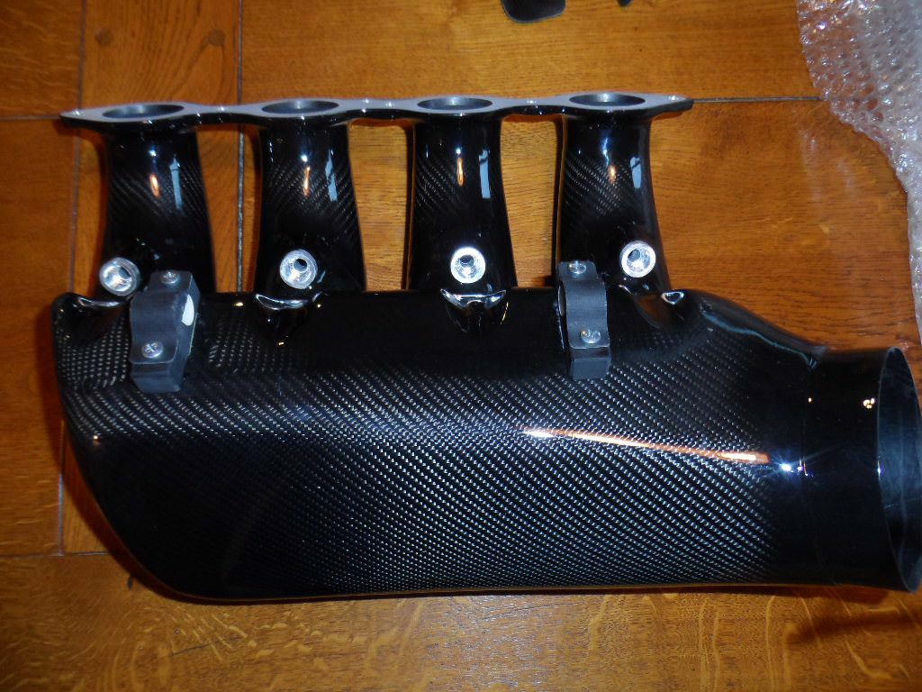

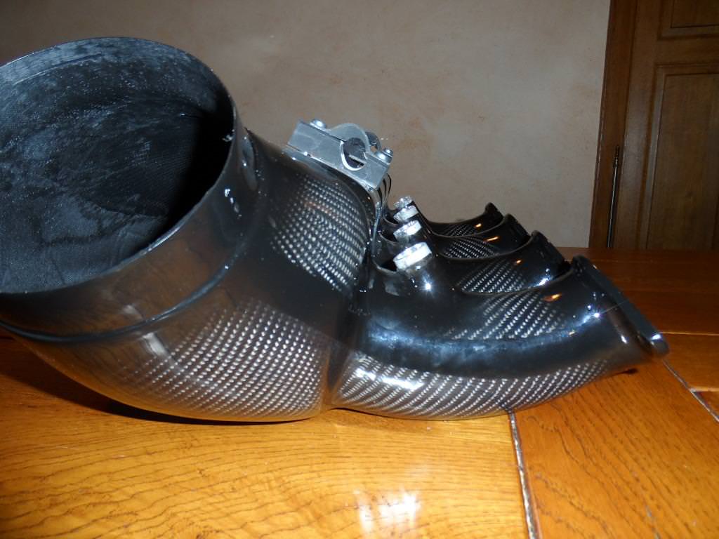

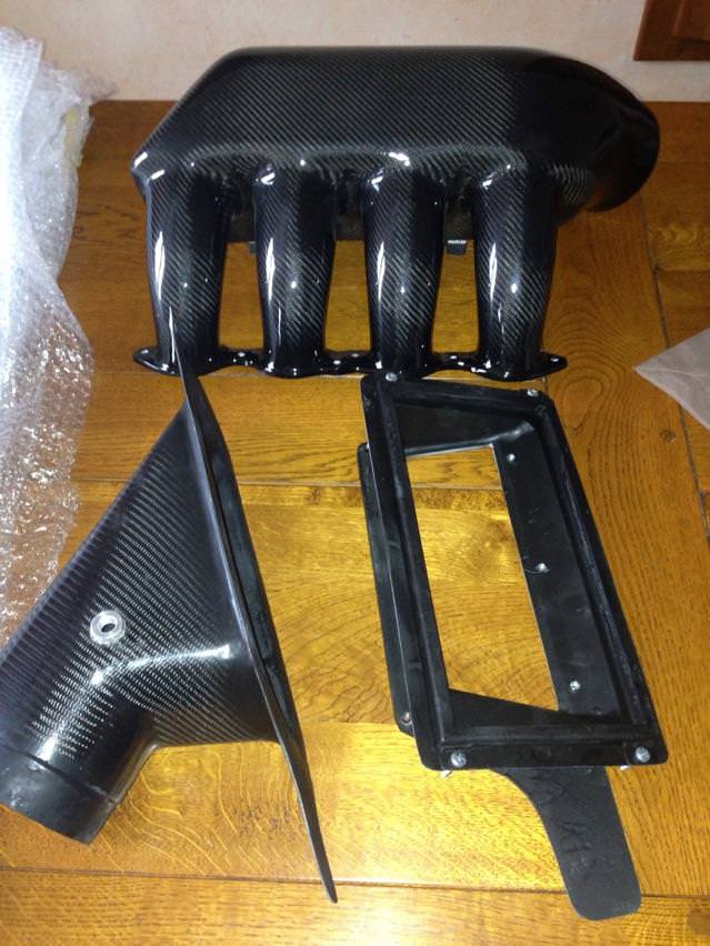

le nouveau moteur est presque complet, manquera les rampes d'injection et a tout réassembler

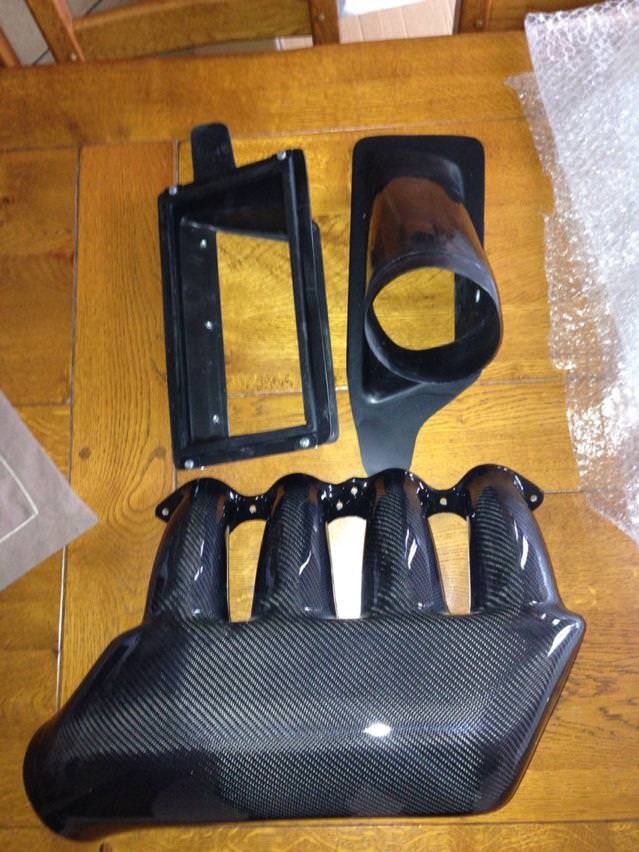

airbox, avec snorkel et support filtre a air
on a viré la 4 pap's !!

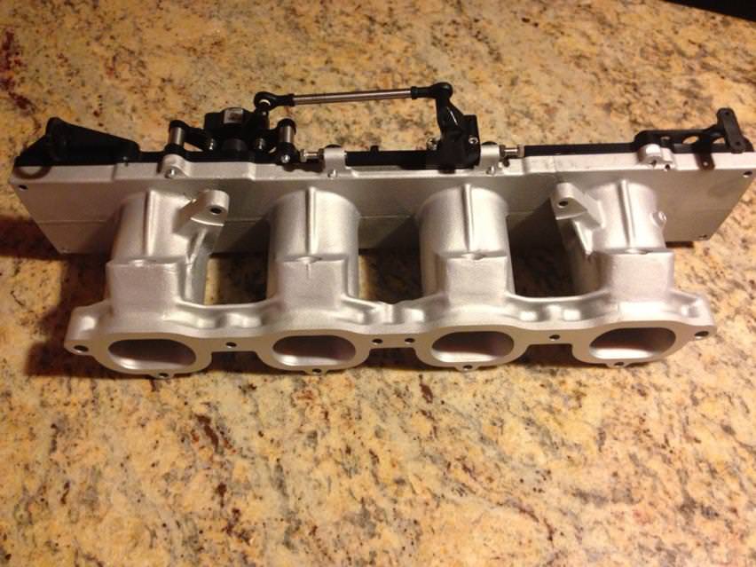

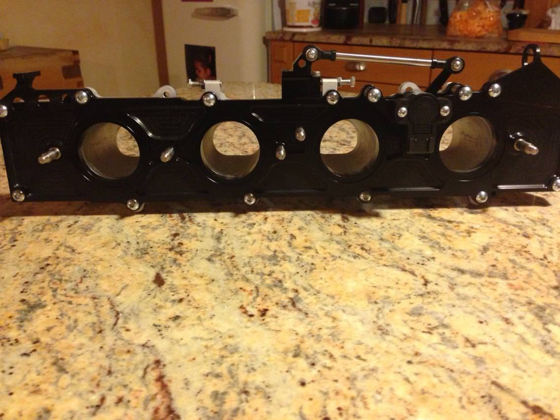

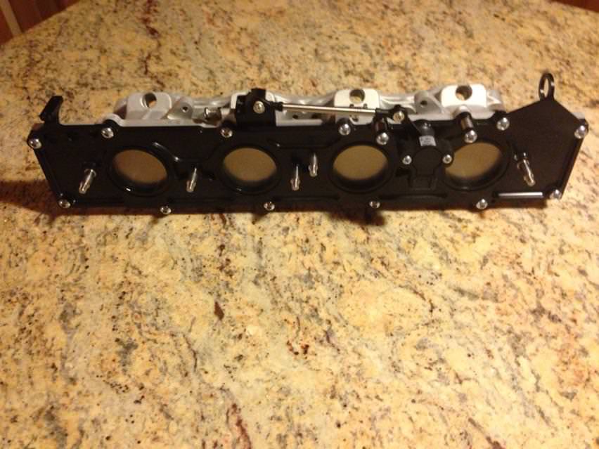

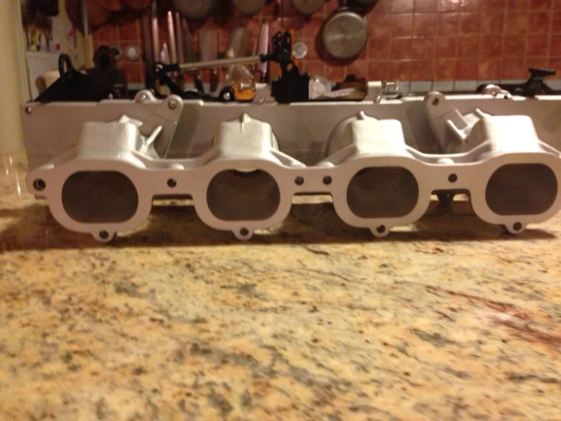

voila la nouvelle admission en 49.5mm
C est beau les guillotines! Ca va chanter la dedant.
Tu va monter combien d'injecteurs la dessus, 4? ou 8?

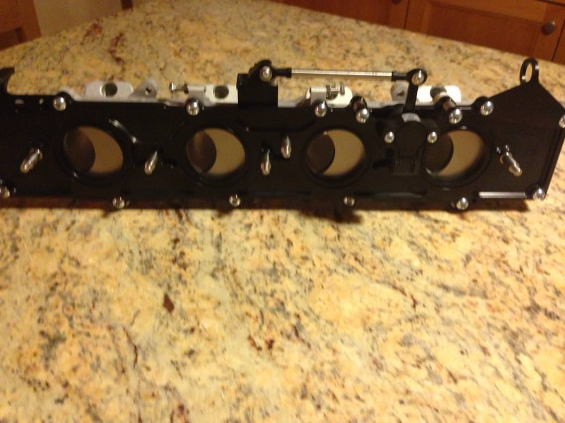

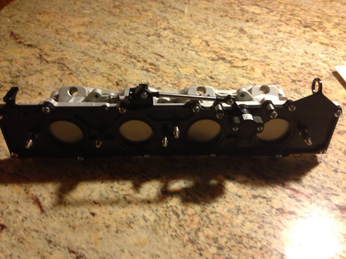

Bon, je suis peut-être une guenille, mais c'est quoi l'intérêt des guillotines à la place des papillons ? Le synchro ? la Place ?
Bon, je suis peut-être une guenille, mais c'est quoi l'intérêt des guillotine à la place des papillons ? Le synchro ? la Place ?
moins de perturbation du flux d'air?
Superbes pièces :) Tu trouves ça où ? En Allemagne ? Ou bien Ravaglia à fait un vide grenier et tu as pris quelques bricoles qui traînait !!!!
superbe caisse, et superbe pepa
bon courage pour la suite
Oui tout à fait, moins de perturbations quand c est ouvert complètement .

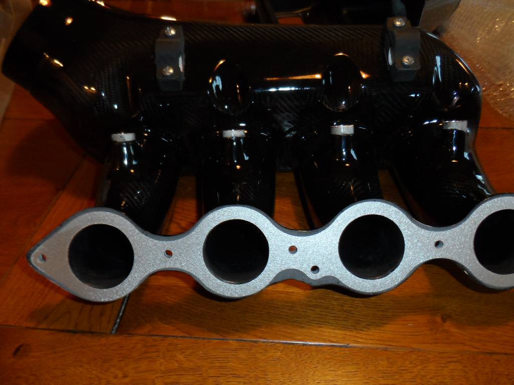

8 injecteur
4 dans la boîte à air
4 dans la pipe
+ de surface de passage d'air aussi ?

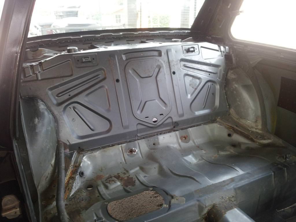

POur la descente de banquette, regardes sur e30passion.
Tu as régulièrement des E30 qui passe de vie à trépas  :confus:  avec donc des pièces à vendre
Magnifique l'admi à guillotine  :nickel8:
Qu'est ce que tu appelles descente de banquette ? Çà ?
Merci Alex je vais aller jetter un œil sur E30 passion ;)
Oui Niko, c est exactement ça dont j ai besoin !
