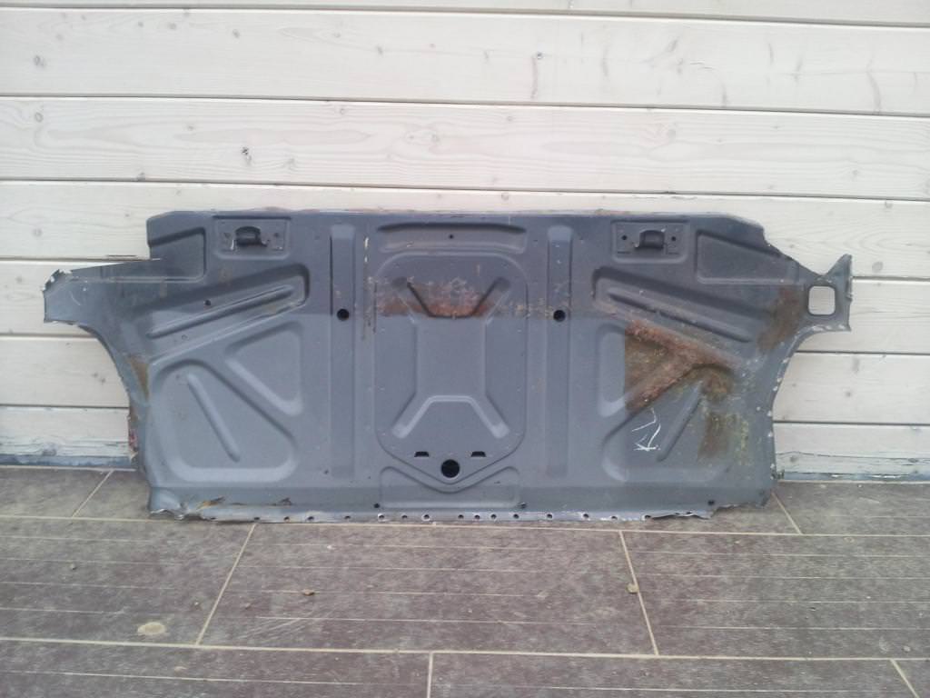

J'ai un morceau qui traine, je te fais une photo et si tu es intéressé, je te l'envoi.
Niko
ah oui, je veux bien s'il te plait, c'est gentil.
on est bloqué par ça pour la passer en peinture!
j'ai mes adresses aussi ...
2p ou 4p c'est la même piece ?
Oui c'est la même pièce...a partir de 1987.
le morceau que j'ai. j'ai du découpé  les parties hautes gauche et droite
