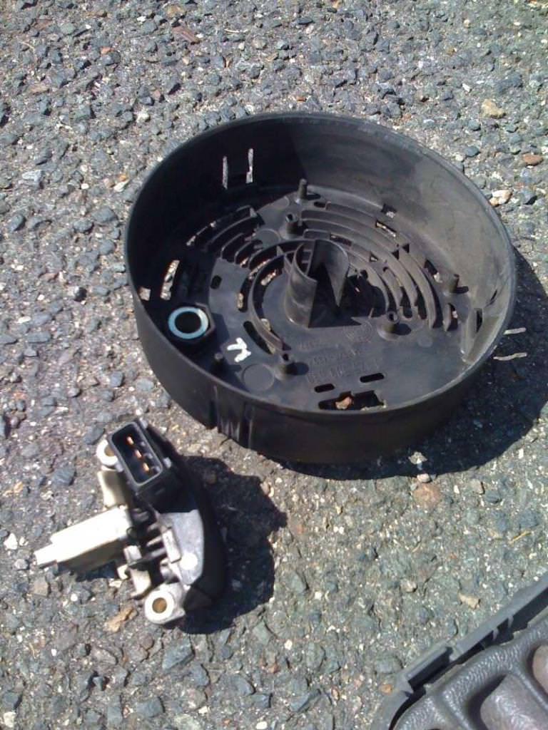

dites vous bien si un jour vous devez changer les charbons
"régulateur" ref bosch: 1 197 311 545 a 87.04 euros ttc sur le site
www.webdealauto.comil sont beaucoup moins chère que BMW et bosch plus ou moins a 137 euros ttc
qu'il et obligatoire encore de déposer l'alternateur donc a vous de voir
par chance comme vous lavez vu sur les photos précédente les miens sont encore assez bon
voici les photos alternateur désossé, personnellement jai prit un risque mais tous c'est très bien passé

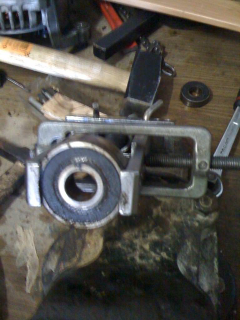

prendre un arrache roulement que j'ai louer chez
{C}www.drancylocation.com{C}
a 9 euros la journée + 180 euros dépôt garanti
ce qui équivaut au prix a l'achat chez FACOM
ensuite enlever le petit roulement voir photo

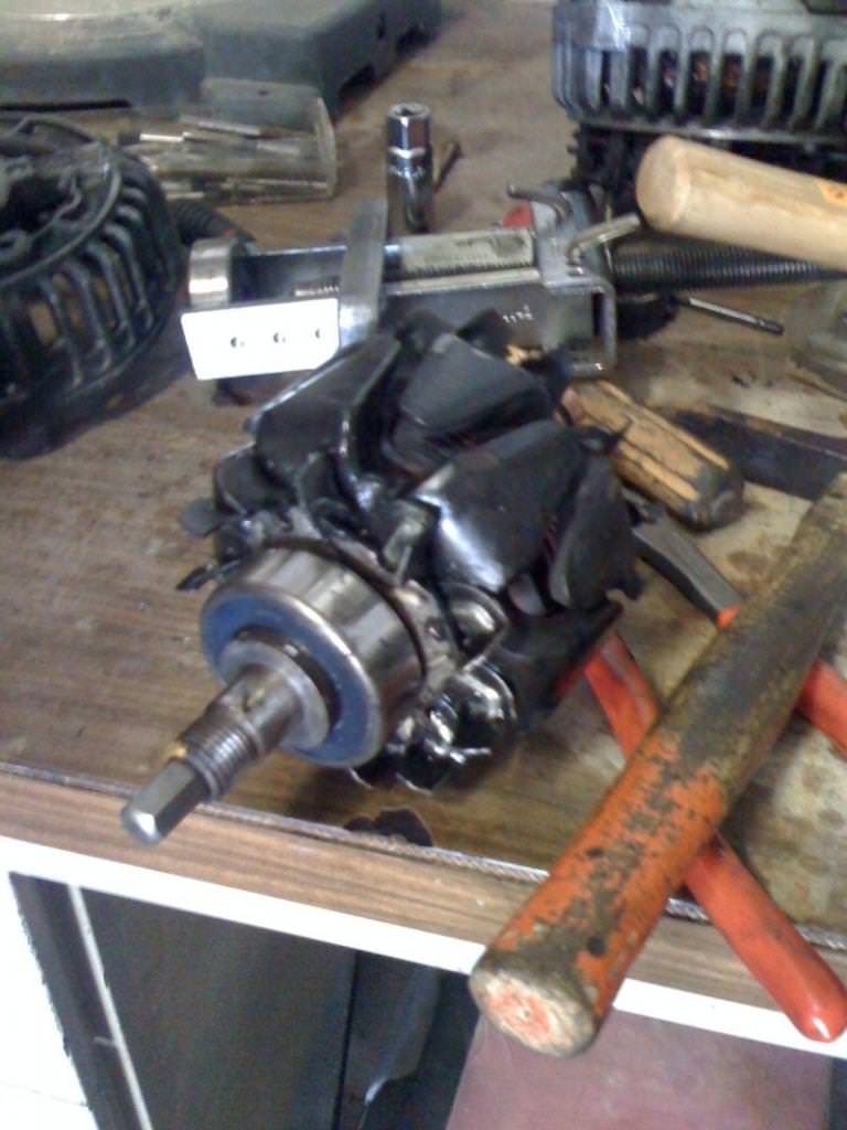

retourné l'alternateur pour retiré l'autre parti du carter
ATENTION vous verrez 4 petites vis cruciforme je vous conseille d'utiliser un tournevis a choque sinon " ça mais arriver de fouaré les pat de vis "
du coup je suis reparti chez casto pour trouver un peut prêt les même vis
ensuite taper avec un tasso bois sur l'axe pour extraire le carter pour extraire le grand roulement voir photos
pour ce qu il s agit de remettre les nouveau roulement pas besoin de presse hydraulique
juste un marteau puis une douille de bougie car ça a plus de profondeur pour rentré les roulement jusqu'à ça buté
