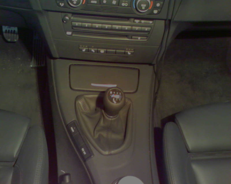

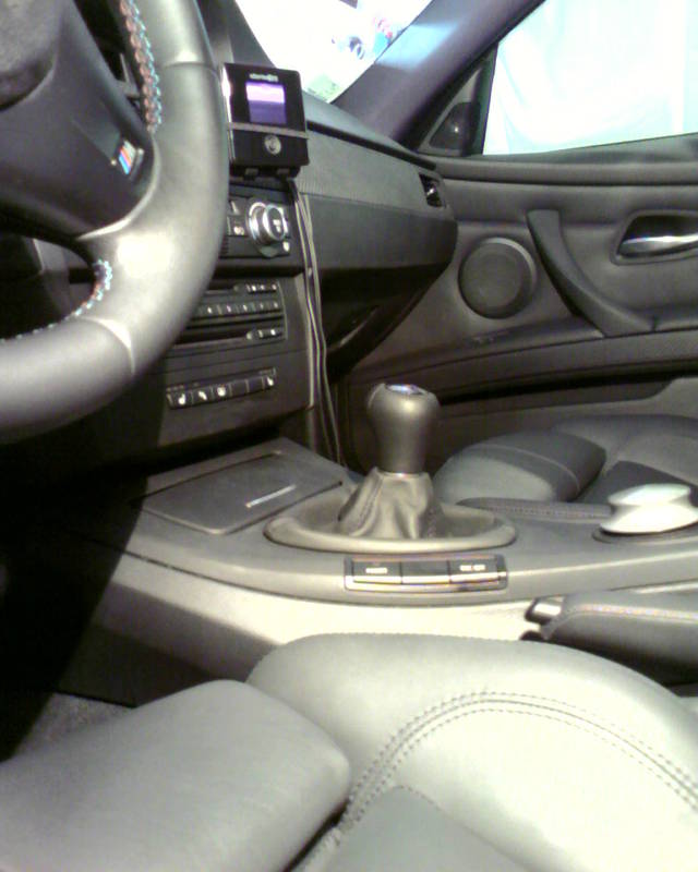

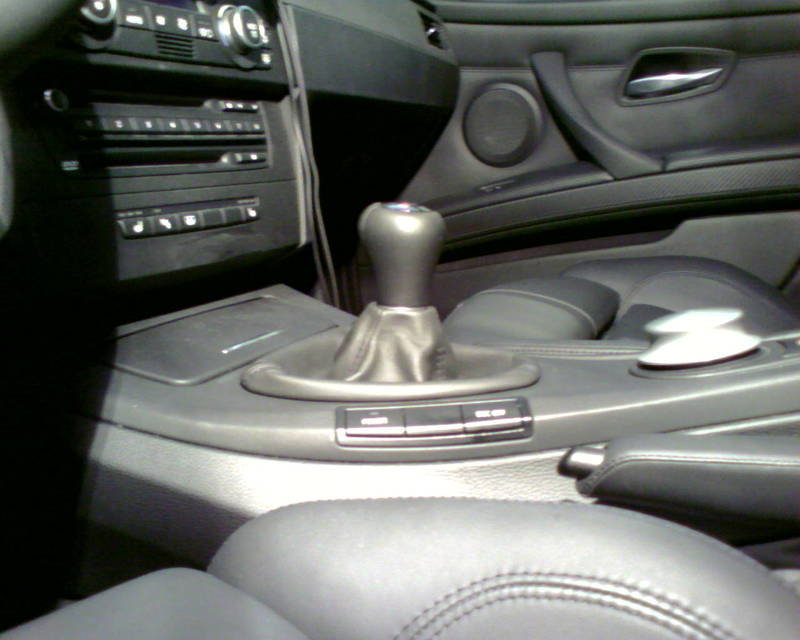

Reçu des states, pommeau (illuminé) plus court et plus lourd que l'origine pour ma titine, la sensation est bien meilleure, avec un débattement plus court et plus consistant :bien:
Aucun regret pour le ressenti du passage des vitesses, vraiment mieux que l'origine. :eek:
Derniére petite modification: :nickel:
Excuses pour la qualité (prise avec portable)

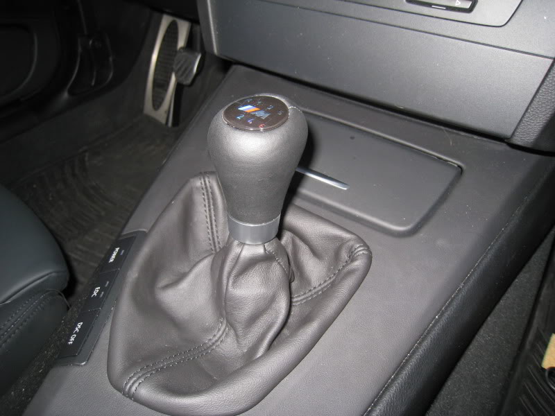

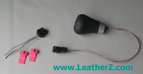

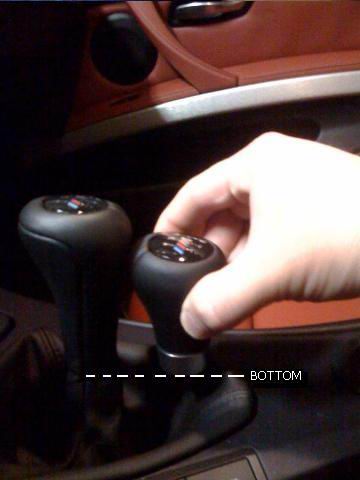

Ou au choix :
c'est un short shift,
ou c'est juste le levier de vitesse au dessus qui est plus court, le débattement est donc le même ou raccourcie???
Non pas de short shift, juste le pommeau plus lourd du double que l'origine est plus court.
Le débattement donne une course plus courte avec le pommeau racourci
Pommeau origine (de la base du levier) 9,cm poids 85 Gr
Pommeau posé ( de la base du levier) 7,5cm poids 160 Gr
Dons obligatoirement un débattement plus court, ce qui permet sans poser carrément un short shift, d'avoir une sensation bien meilleure au touché vu le poids et une course réduite.
Vraiment je ne regrette pas ce changement.
Le levier et débattements étant plus long sur la M3 E46, que sur la M3 E92, je conseille ce changement pour les poccesseurs de boîte Manuelle sur cette voiture (M3 E46 ou M3 E92) :nickel:
Si tu veux plus de renseignements, avec plaisir (MP)
J'en avais acheté un pour mon cabriolet, mais le rétro-éclairage à laché au bout d'un an :nickel:
Tu l'as acheté ou ?
Cette référence de pommeau chez BMW ne donne pas l'illumination des vitesses, donc pour conserver celle çi, j'ai commandé celui çi au USA car, c'est les seuls à faire ce montage artisanal.
Comme le pommeau est tout d'une piéce avec le soufflet sur la M3 E92, j'ai été obligé de faire une petite modification (trés facile) pour adapter le soufflet avec celui çi.
