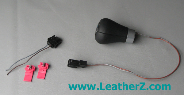

Cette référence de pommeau chez BMW ne donne pas l'illumination des vitesses, donc pour conserver celle çi, j'ai commandé celui çi au USA car, c'est les seuls à faire ce montage artisanal.
Comme le pommeau est tout d'une piéce avec le soufflet sur la M3 E92, j'ai été obligé de faire une petite modification (trés facile) pour adapter le soufflet avec celui çi.

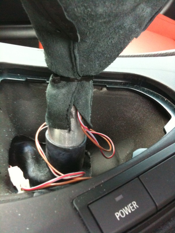

Suffit de couper le fil descendant du pommeau origine (photo N°1) à ~~ 9/10cm aprés la cosse "origine" et la relier par l'intermédiaire d'un "sucre" au fil du pommeau descendant LeatherZ, dont tu auras coupé le fil aprés le connecteur inadapté.
Tu conserves et tu ne touches pas au connecteur origine descendant sous le shifter.

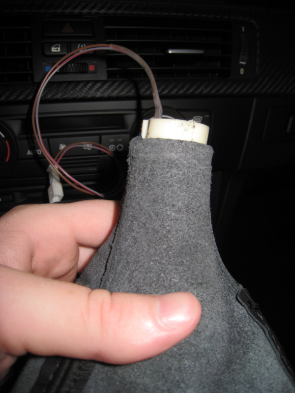

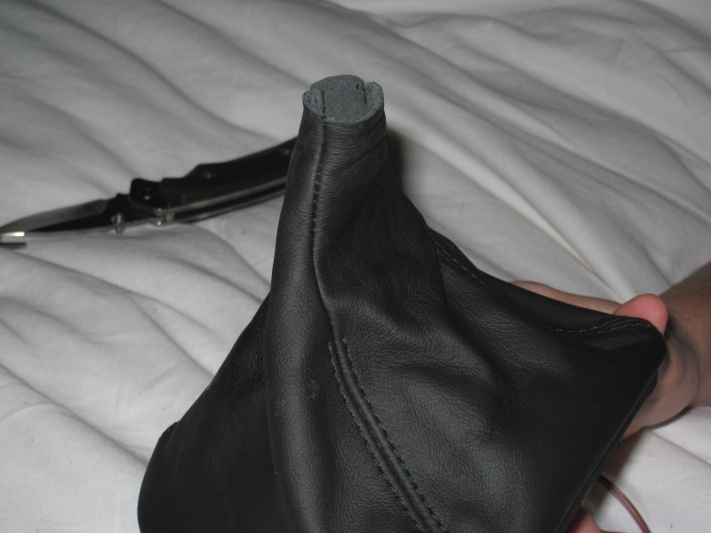

Je te conseille de couper sans retourner le cuir sur le pommeau à ~~ 16/17 mm de la base vers le haut, ce qui te permettra d'avoir une belle marge pour ajuster en hauteur le soufflet, soit en apparent soit en recouvrement (photo N° 4/5) de la bague chromée (photo N°2/3/4)
Ne pas couper comme sur la photo en retournant le cuir sur le pommeau. (photo N°1)
