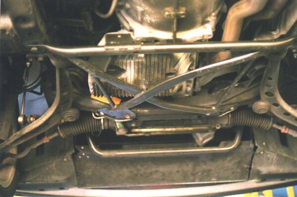

Posté(e) le 19 mars 200916 a comment_219782 Bonjour, Quelqu'un aurrait une photo de la bête, je vois pas du tout ce que c'est. Et comment ça ce fixe ? (rivet, vis, ...) d'avance merci.
Posté(e) le 20 mars 200916 a comment_219949 et sur un coupé 3.0l ça change aussi réellement le comportement? Et est-ce "plug and play" comme sur un 3.2l merci de vos précisions
Posté(e) le 20 mars 200916 a Auteur comment_219956 salut, sur une 3.0 le x-brace est aussi très efficace,par contre son montage est plus complexe,sur le 3.2 les insert taraudés sont déja installés. sur le 3.0 il faut percer,installer les inserts,puis fixer le x-brace. voila le lien en anglais pour l'installation est l'outillage nécessaire
Posté(e) le 21 mars 200916 a comment_220057 a partir de milieu 94 les trous sont déjà la sur les 3,0 !!
Posté(e) le 21 mars 200916 a Auteur comment_220059 salut, merci de la précision,je pensais que seulement les 3.2 avait les inserts d'origine
Posté(e) le 22 mars 200916 a comment_220221 merci, niquel ce lien! j'ai pas tout compris, mais je vais regarder ça en détails
