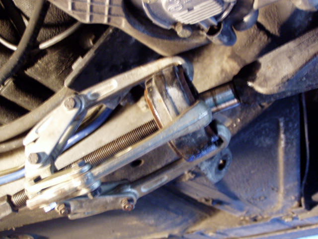

Posté(e) le 25 août 200816 a comment_188292 oh les gars, faites l'apéro après pas avant c'est quand même pas la mère à boire ce truc ? Allez une petite photo pour comprendre comment ça vient l'histoire:
Posté(e) le 25 août 200816 a comment_188317 et pour remonter? en force aussi ou ca rentre facile tu nettoies à fonds la queue de triangle nue pour éviter toute adhérence (bien propre), tu mets un peu de palmolive au centre du nouveau silentbloc monté sur sa patte support et là tu mets un gant pour la petite main et tu ajustes les 2 pièces et tu pousses comme un rugbyman et ça devrait rentrer , en fait ça rentre !! ya plus qu'à remettre les 2 boulons qui se vissent sur la caisse car ce foutu silenbloc tient pas en place, il a tendance à vouloir repartir en arrière !! Désolé mais l'enfilage à sec , non merci ! Le palmolive va vite sécher Après chacun sa technique, mais le plus chiant c'est pas ça je trouve, mais plutôt de remplacer le silentbloc dans la patte support avec les moyens du bord (couteau , scie et extracteur maison).
