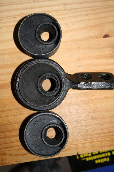

pouvez vous me dire le sens de montage des silentblocs Delage ? le trou excentré vers le support, la flèche sur l'ergot du support du silentblocs, faut 'il respecter un gauche/droite ?
merci d'avance.
merci d'avance.
up
Aidez moi !!!
Salut,
je ne crois pas à un sens droite /gauche , mets les des 2 côtés de la même façon .
j'ai trouvé ça sinon sur un ancien post :
merci, je connaissais la photo avec silentblocs de 3L et ceux de Delage, bon je vais voir pour le montage faut dire qu'il y a ma géo derrière et on a pas tellement droit à l'erreur vu la chienlit pour les sortir et rentrer et remonter triangle de droite.
désolé de pas avoir la réponse, mais ds ce cas moi j'appelle Delage service compétition, et à chaque fois j'ai ma réponse :nickel:
Sinon la photo aide bien je trouve.
