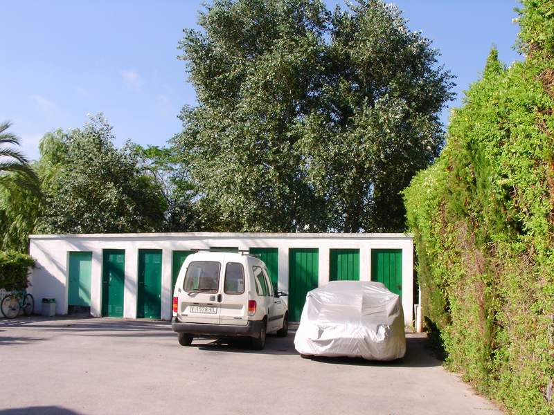

Cet été en Espagne, ils ont ouvert toutes les autos qui étaient sur le parking, ils n'ont pas touché à la mienne garée dehors sous une bâche.
Ils ont retrouvé un trou à la place de leur serrure et pour d'autres une vitre explosée :sad:
De quoi bien énerver en vacances.
Sur ma bâche, tu as écrit Danger avec un signe de voltage et une tête de mort :mrgreen:
Plus tu en mets mieux cela marche :?:
Par contre, rien n'est inviolable :lol:
