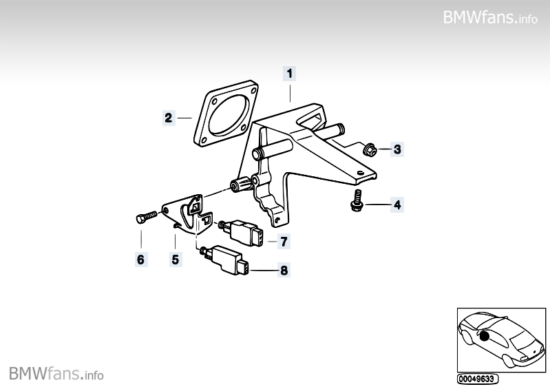

Je déterre un peu mais, c'est la pièce numéro 7 ou 8 qui est en cause ?
Avez vous quelque petite photos pour arrivé déja jusque la vue montré au niveau du démontage?
Merci a vous !
la 7 c'est le contacteur de frein , et la 8 celui pour l'embrayage (absent donc sur les SMG...)
Ok donc c'est la pièce 7, et pour arrivé ces pièces la on fait comment :nickel:
