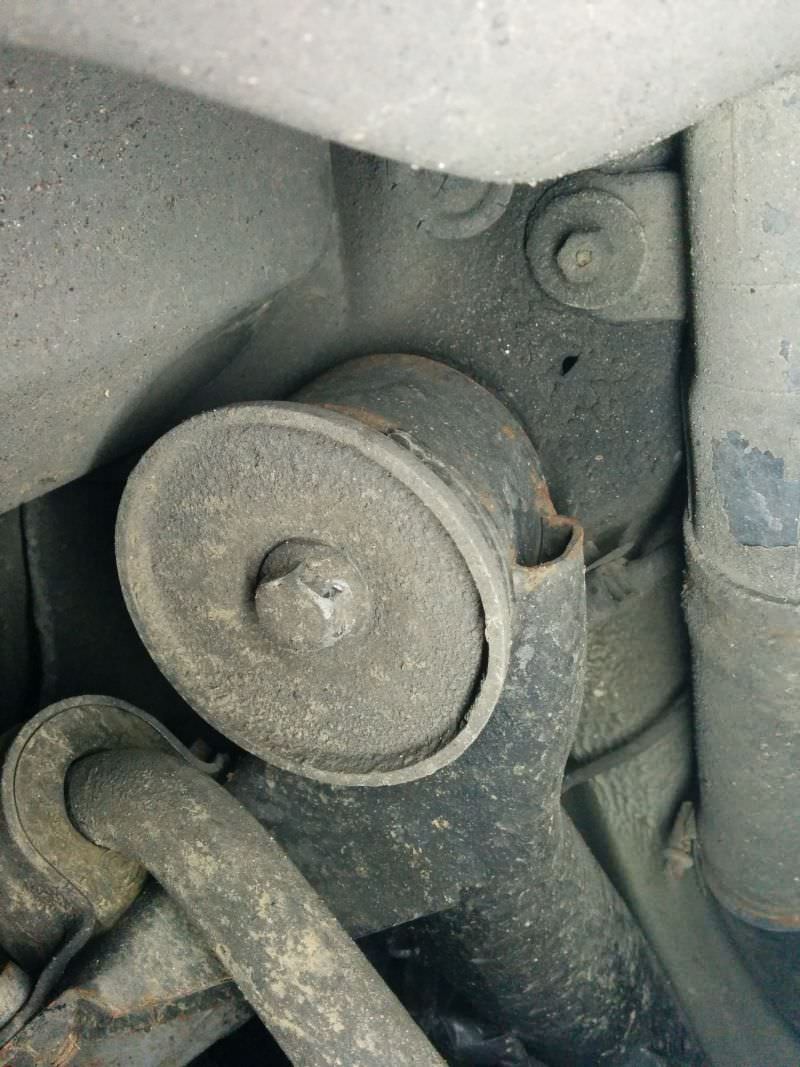

si tu sens un flottement, je ne pense pas que ce soit obligatoirement lié au déchirement du châssis mais plus aux SB de bras... S'ils ont été changés en 2001, ça fait 13 ans quand même et ils ont du faire qq km aussi.... Ma première M3e46 se baladait de l'arrière et le changement des SB de bras avait résolu le problème alors que la caisse se déchirait...  Si elle a déjà été renforcée, commence peut-être déjà par la?

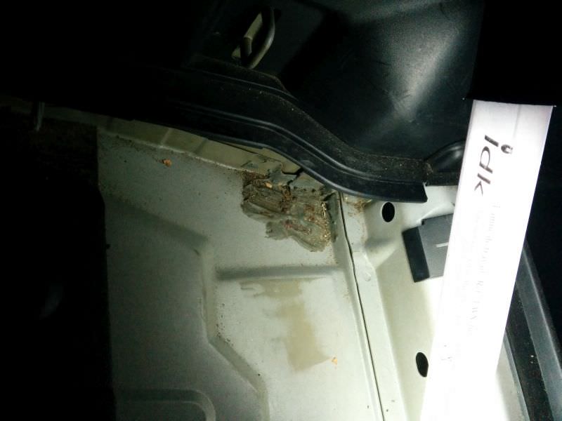

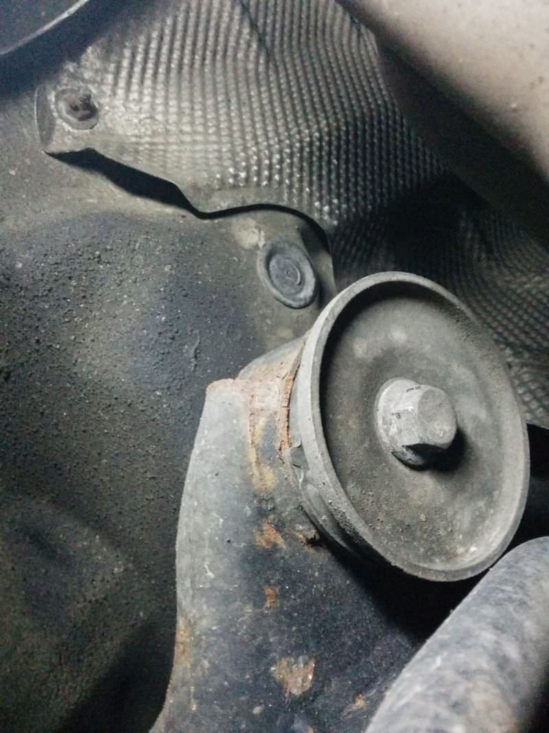

Leo, j'ai fait une erreur dans mon précédent post, c'était 2011 et pas 2001 qu'il fallait comprendre désolé :o les SB ont normalement été changés cf facture plus bas. Sinon dites moi ce que vous en pensez :

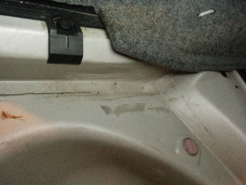

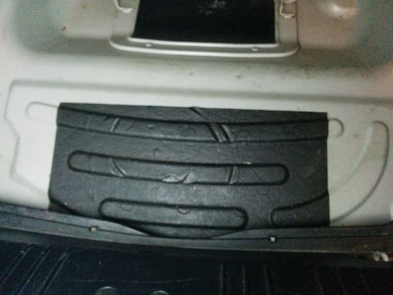

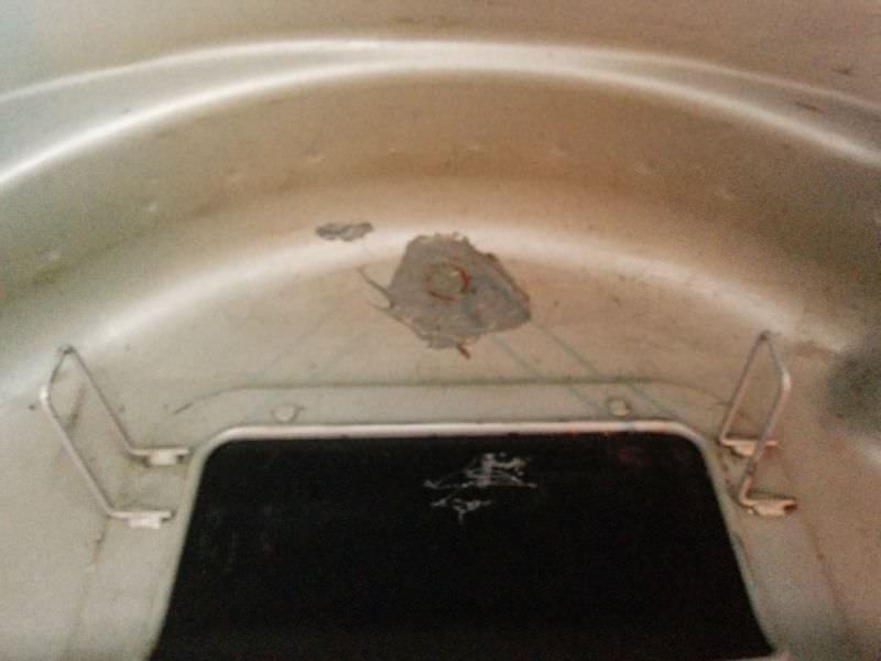

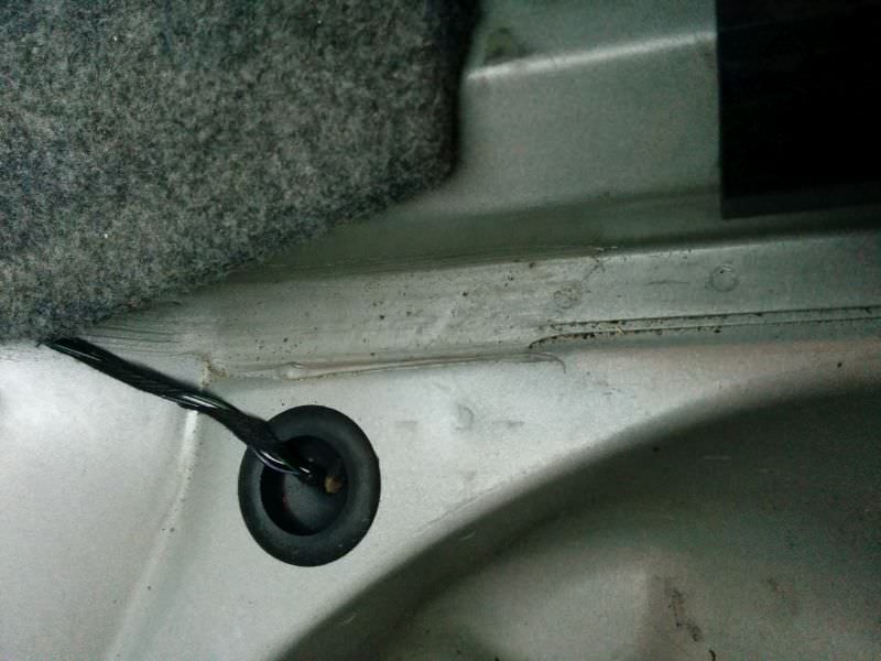

Et le boulot qui a été fait dans le coffre :

Pour info, la voiture est quand même en amortisseurs d'origine qui ont 133000km avec ressort Eibach. Peut être que je l'ai trop secouée sur cette journée, c'était trop humide donc c'était difficile de gripper. (cf chaine youtube dans ma signature).

Contrôle les silent-blocs de bras on sait jamais! J'ai changé les miens y'a un moi et il commençait à grincer un peu sur les routes déformées ou les dos d'ânes...
