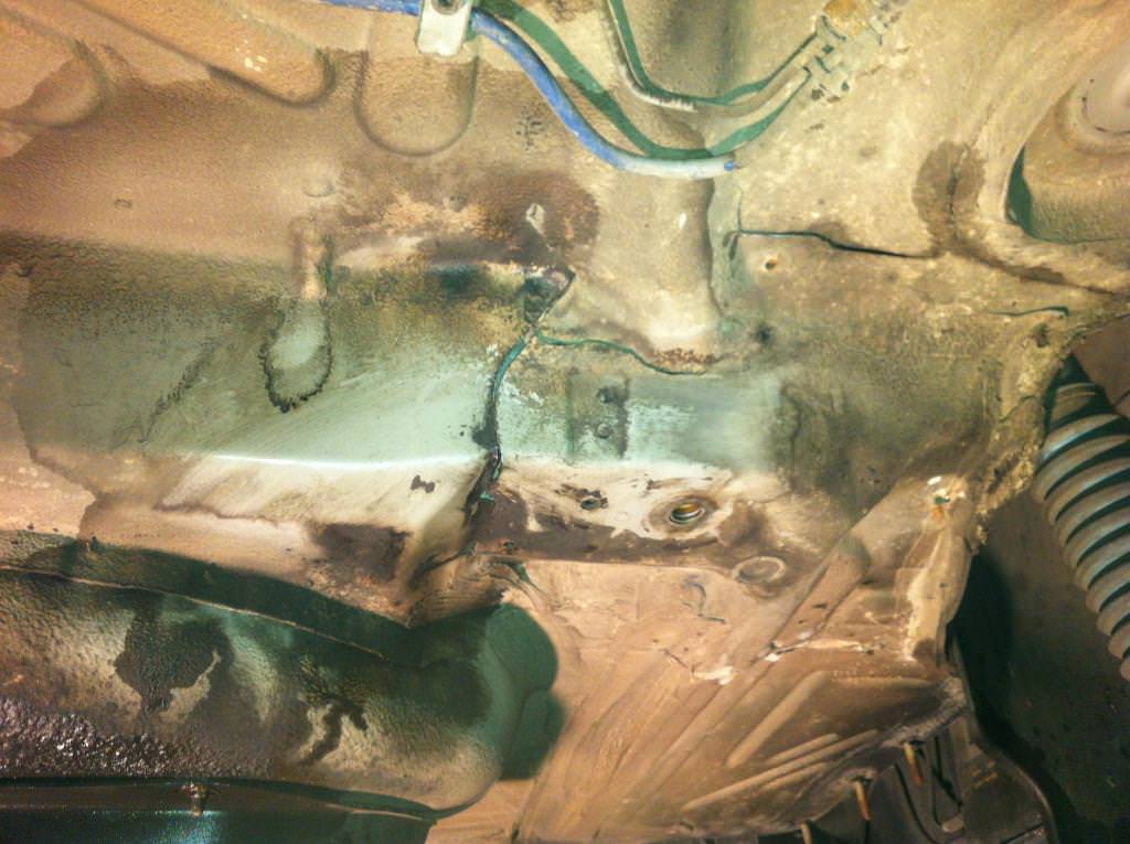

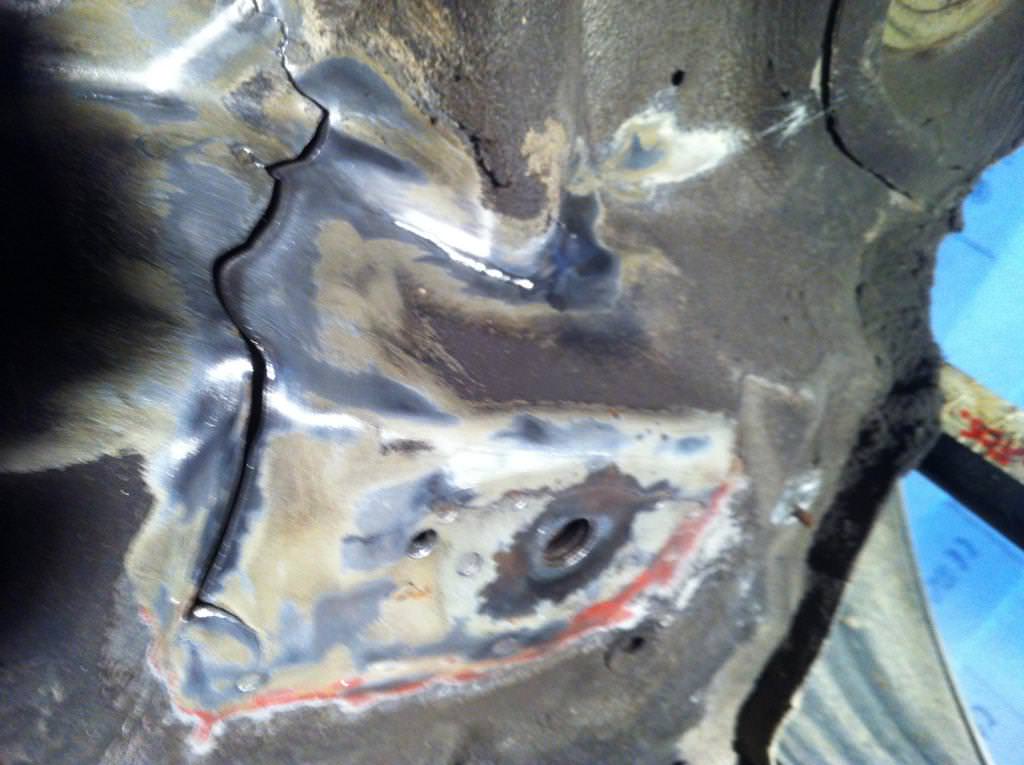

J'ai eu le problème décris en première page par l'extrait du TIS sur une 328ci E46 de juin 99 à 124 000km.
Alors c'était sur le coté gauche de la voiture, au niveau d'une fixation sur le châssis, celle-ci est completement déchiré...
vue du coté jante :
vue du dessous :
Donc effectivement, ce n'est pas le même problème que toi, par contre ça m'est arrivé en mai 2007, et Bmw à tout pris en charge, car la voiture avait tjr était entretenu dans le reseau Bmw.
D'après le chef d'atelier, ce n'étais pas encore très prononcé sur ma voiture, ils ont vu des voitures ou c'est completement arraché.

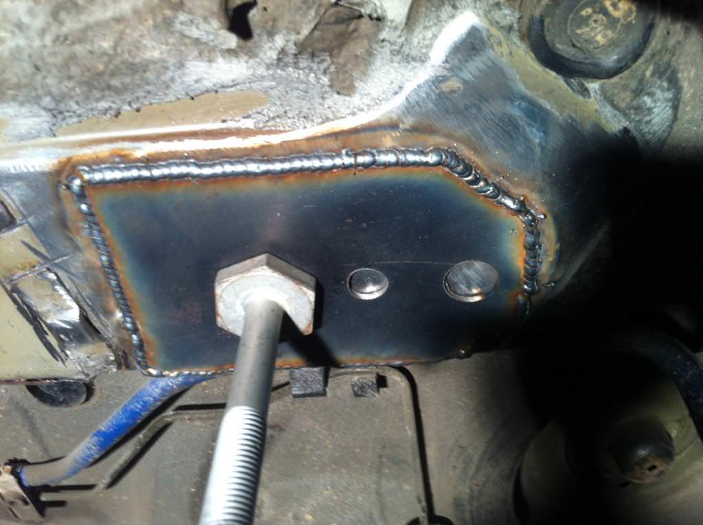

tient pour les renforts j'avais trouvé ça sur internet :wink:
http://www.turnermotorsport.com/image/s ... cement.pdf" onclick="window.open(this.href);return false;

Bon BMW ne veux rien me prendre en compte, puisqu'il s'agit du tablier à l'interrieur du coffre et pas le fixations du pont comme indiqué dans le TIS :wink:
Donc, j'ai reçu ce matin les pieces à souder de chez tunermotorsport, on m'a posté le lien plus haut dans le topic, et lundi elle passe entre les mains du carrossier :wink:

J'ai des nouvelles:
Le carrossier ne touche plus à rien, car le châssis est bien fissuré dessous comme indiqué dans le TIS
