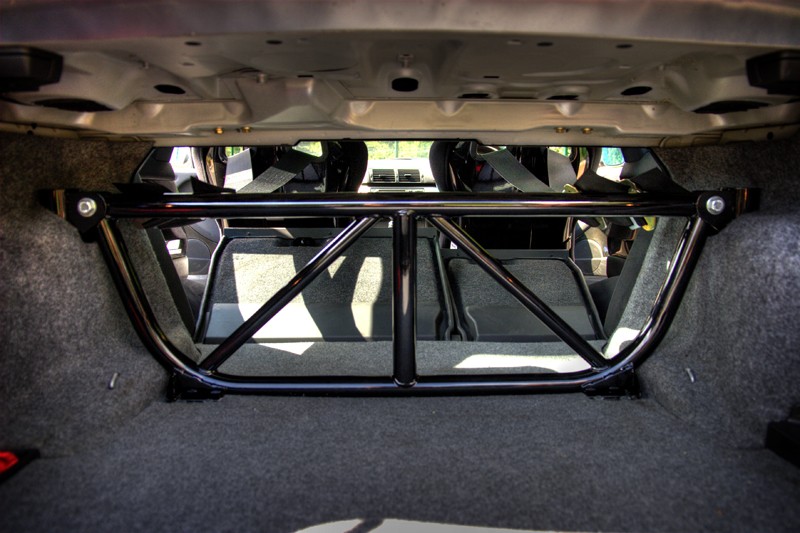

salut,
que conseillez vous pour eviter ce genre de problème?
une BA RAPROCHEMENT ARR minimiserait ce genre de degats??
ce modèle la parait pas degeu et en + il ce fixe sur le châssis, mais le vendeur ce gave GRAVE!!!!
