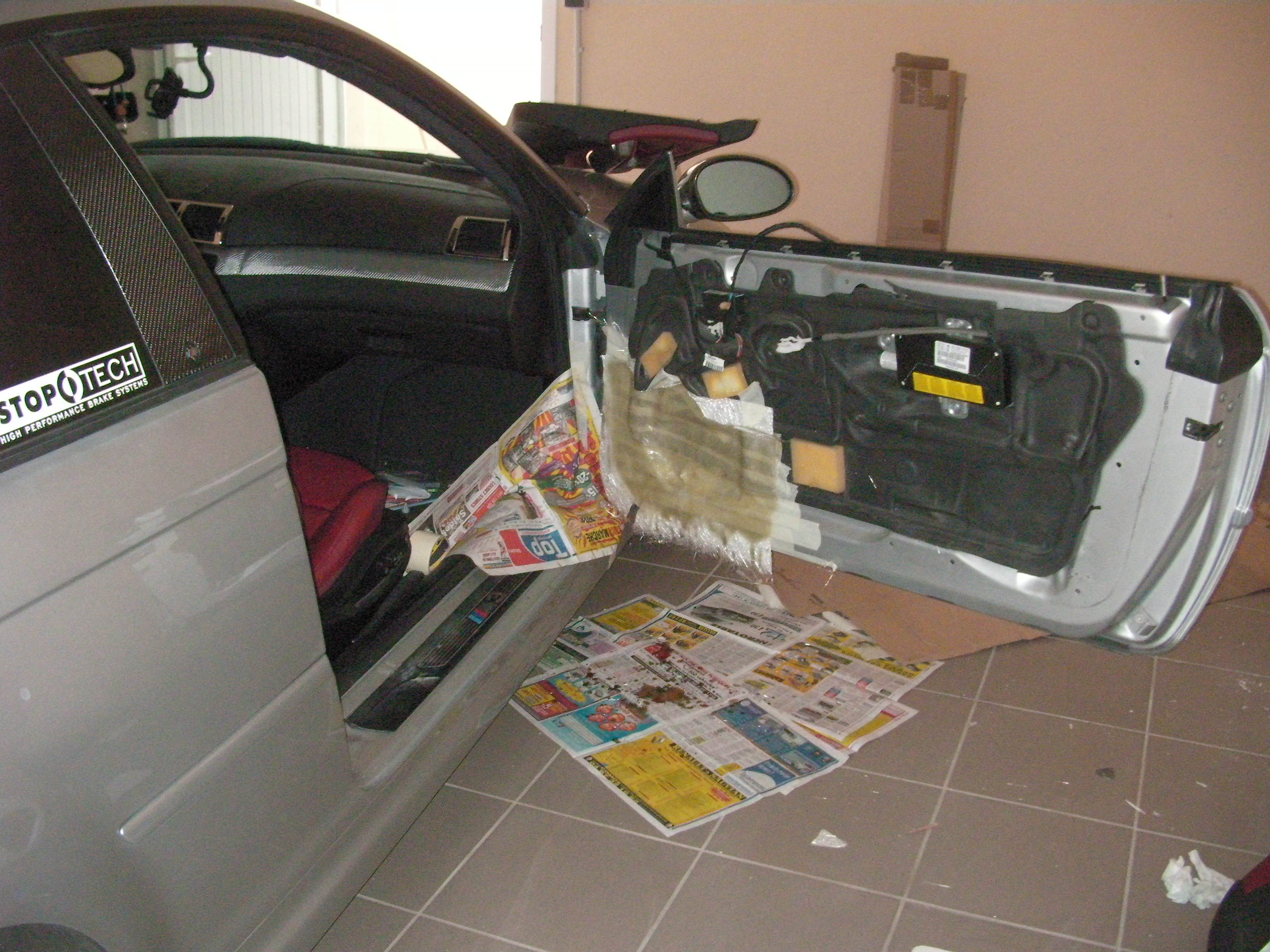

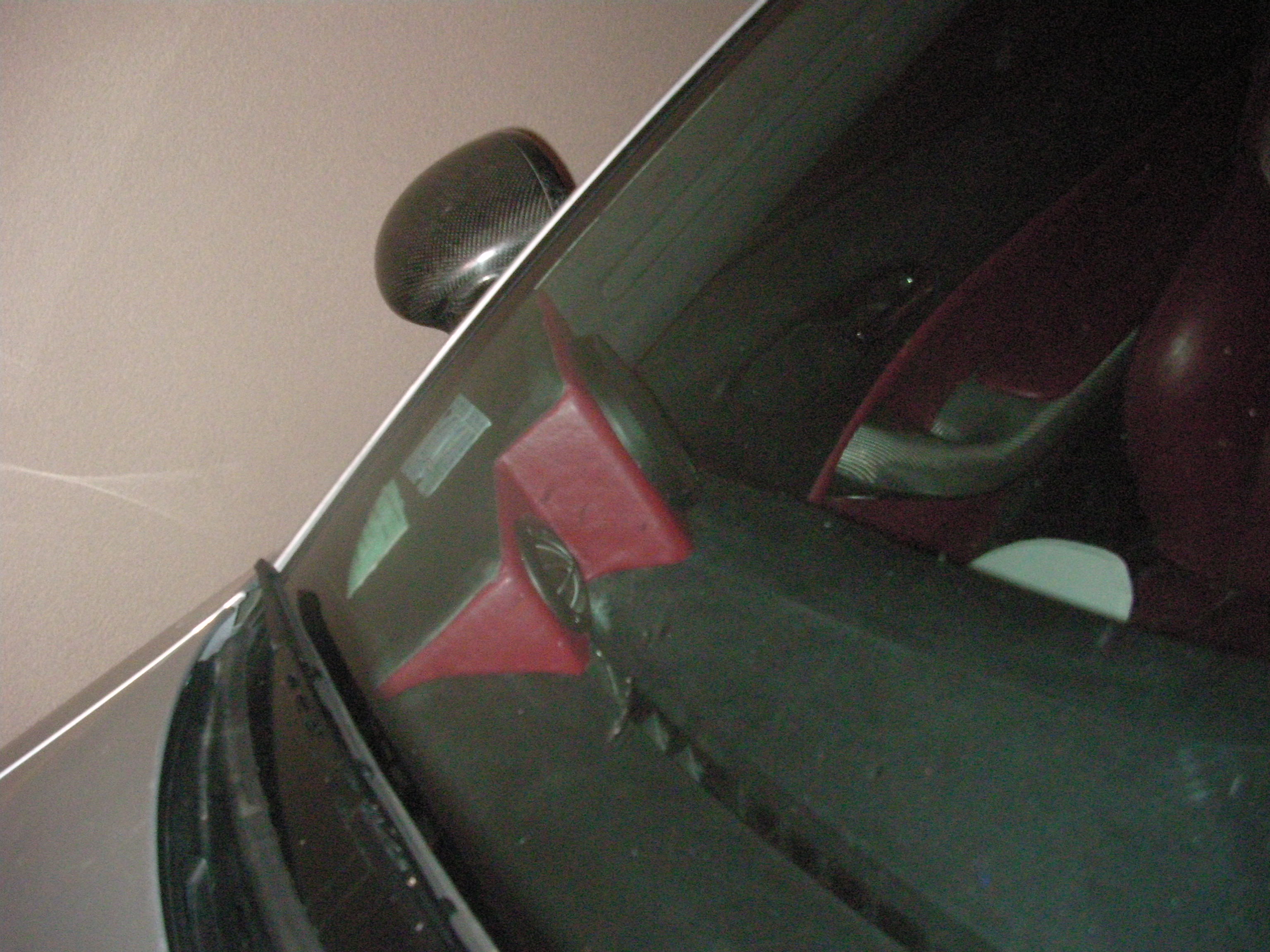

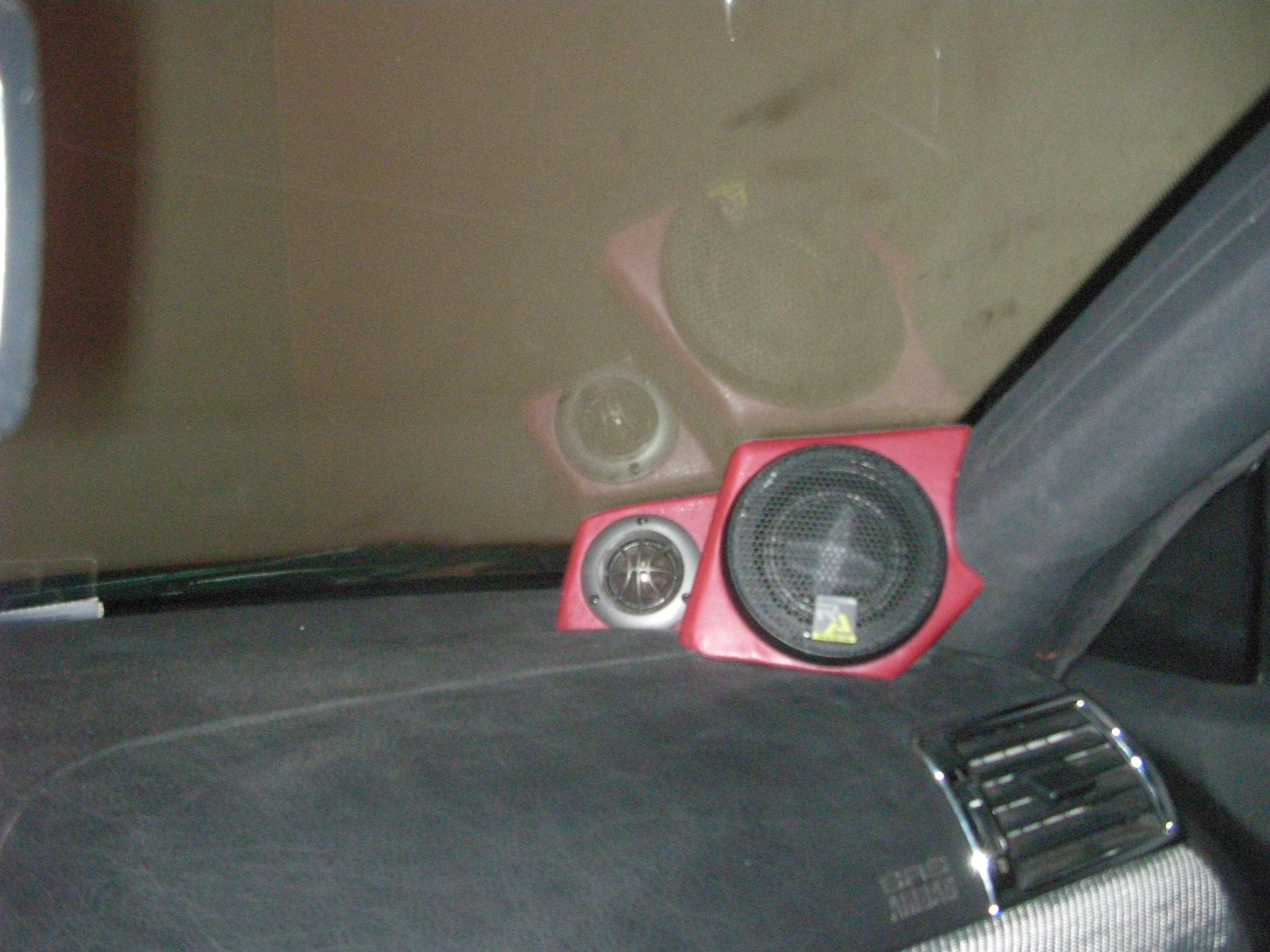

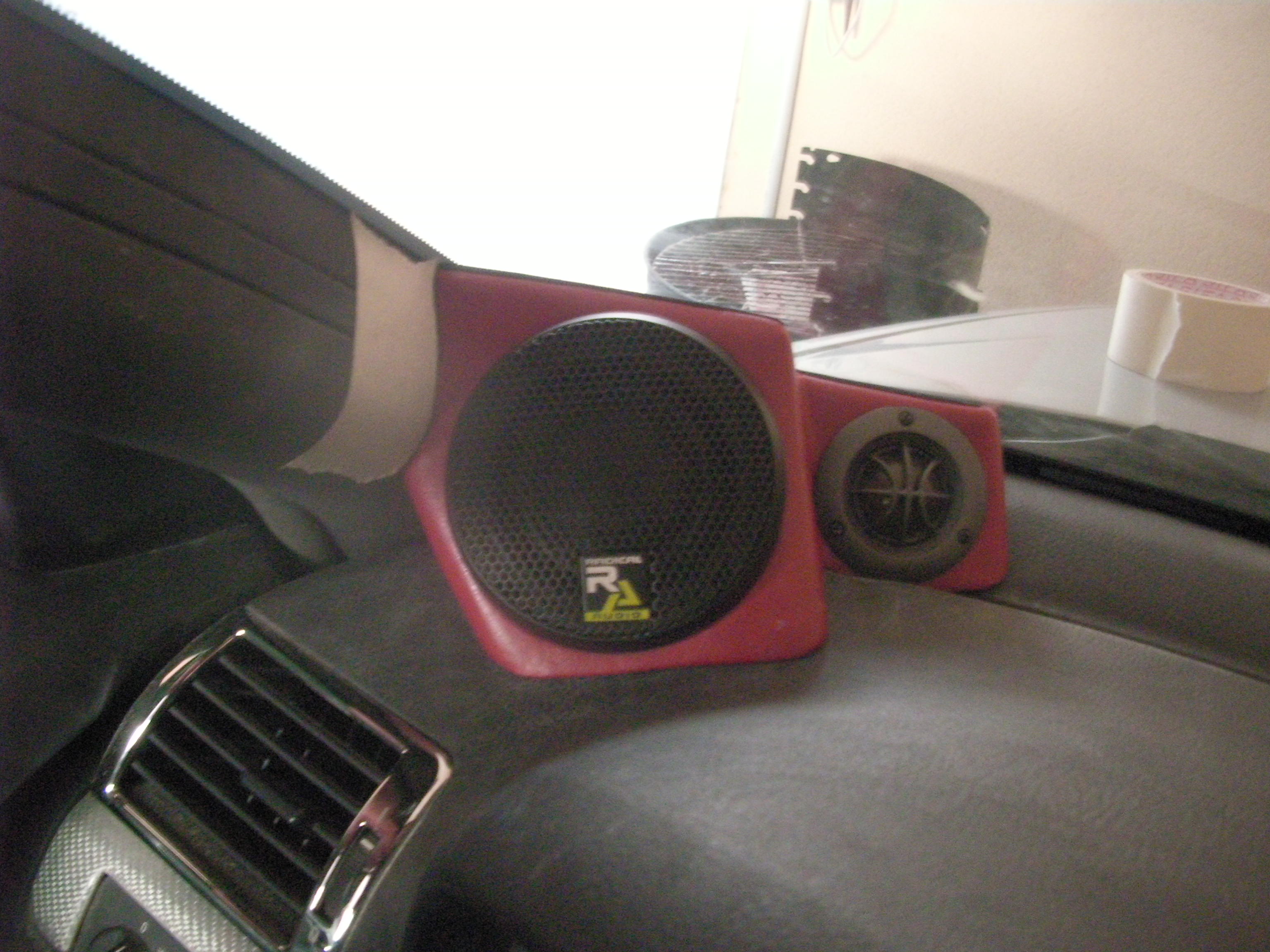

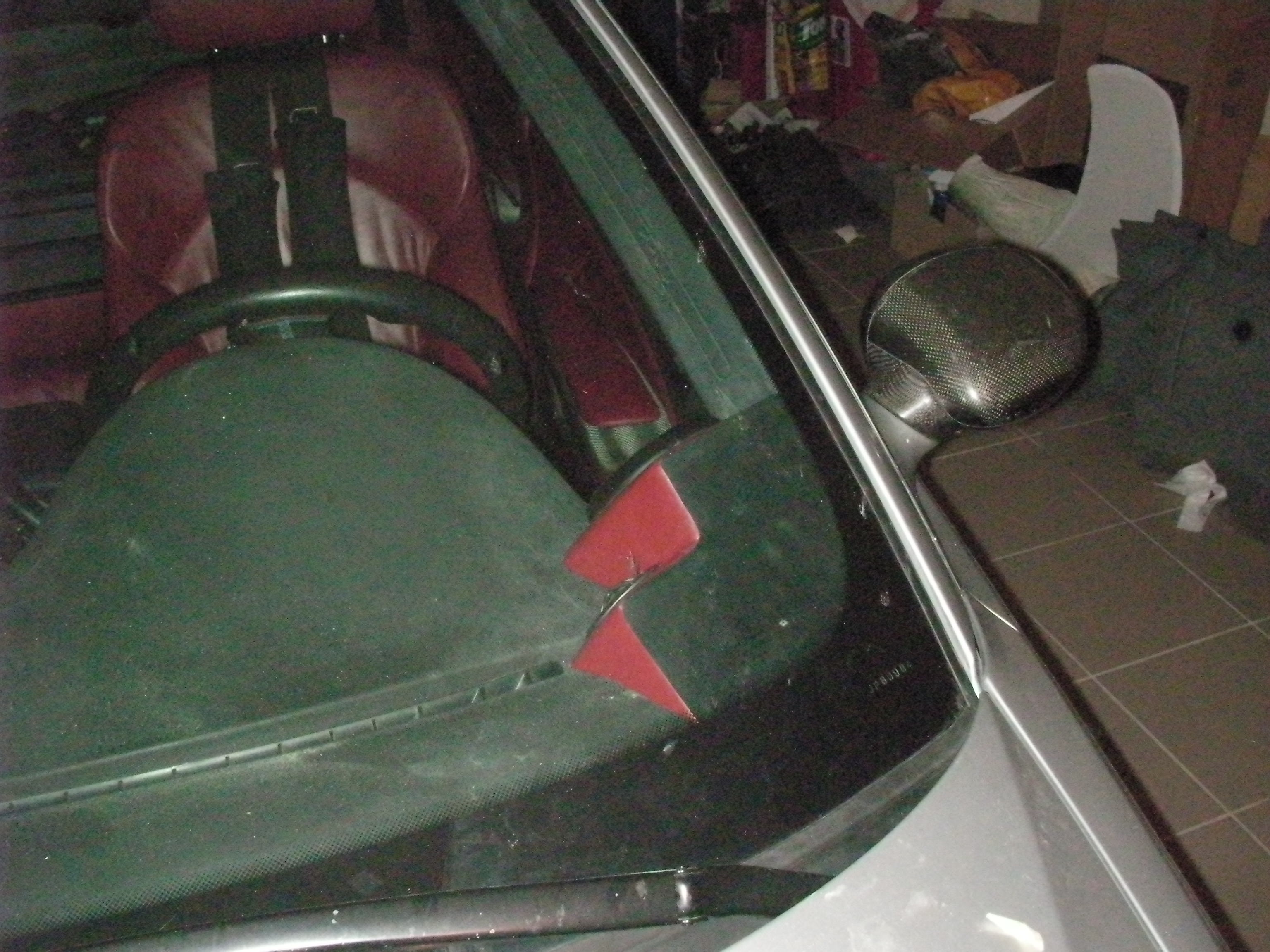

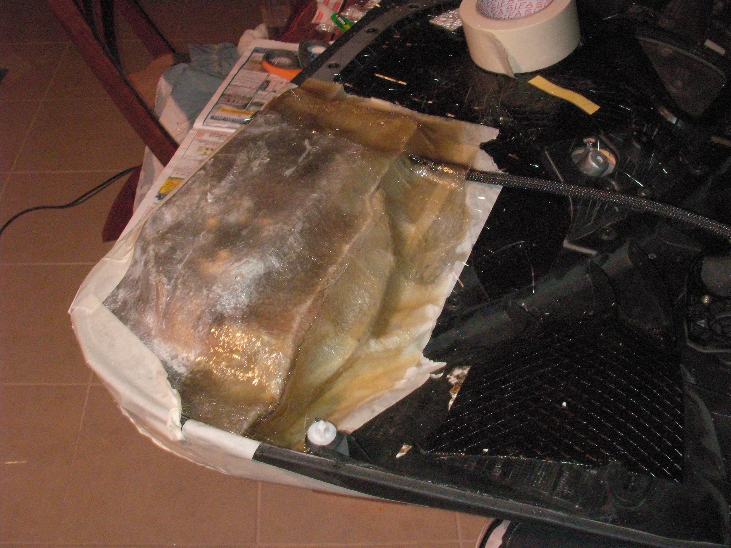

voilà, je passe en trois voix active sur mon instal sonnore, une petite photo de la cale fabriquée et positionnée:
pour le 16, il est dans la porte, apres avoir fai une empreinte de la porte:
il se retrouve cloisoné :hip:

sympa les tweeter, vivement que l'on entende le "pur son" le 20 au Cap
Par contre le scotch, pas top comme fixation :hip:
Et puis sympa la photo, c'est quand qu'on se fait un barbuc :hip::hip:

c'est juste un repairele scotche :hip::hip:
comment_190359
niko photo 3 l interieur de porte posé a même le capot 8) c est pas tres professionnel tout sa !! la peinture niko :hip::hip::hip::hip:
joli travail et belle imagination :hip:8)
comment_190361
  JORDANM3 a dit :
niko photo 3 l interieur de porte posé a même le capot :D c est pas tres professionnel tout sa !! la peinture niko :hip:8):hip::hip:
joli travail et belle imagination :hip:;-)
pas tres pro, je le conçoie, mais je l'ai permis car il doit etre repeint ce capot ;-)
Merci pour la note sur l'imagination ;-)8) puis en sky bordeaux c'est comme les panneaux de porte ;-)
OBJECTIF du projet, avoir une scene sonnore bien placée, centée, une bonne hauteur de voix, dynamique et le plus naturelle possible, comme à l'opera :hip:;-)

Une question: quel va être le volume de charge du HP des basses?
Cela semble un peu petit sur la photo...
comment_190516
  JPAT a dit :
en verité ils sont plus gros les caissons, on les a refait :roll:
la baffle pzut fonctionner dans un caisson de moins de 4L :roll:
Non, pas de marque :-x
Etant donné que je roule pas, du coup, on colle, on cable, on fixe....
première ecoute et impression, la scene sonnore est bien plus haute que l'an dernier, plus dynamique, et large que l'an dernier avec l'ancienne instal :?:

finallement, à l'ecoute, c'est pas ça, j'ai du proceder à l'ouverture d'un event :roll:

Mais pourquoi n'a tu pas laissé la partie arriere du HP ouverte vers l'interieur de la porte?
Ton HP necessite absolument une charge close ou d'un petit volume???
comment_190909
  elitt13 a dit :
d'un event :-x d'un quoi, désolé je suis pas un féru des discution audio
Par contre au niveau visuel l'integration est superbe avec le m^me cuir que l'interieur, trés classe
PS HS:alors se tour en helico!!!! racontes :roll:
un event, une ouverture sur le caisson pour permettre à la membrane du hp d'avoir un meilleur debattement car le volume d'air n'est plus emprisonné
hs: je raconterai plustard mon batème :?:
  JPAT a dit :
l'n dernier je fonctionné ainsi, hp libre dans l'interieur de porte, et mon bas medium etait pauvre et ma scene manquait de dynamisme
En recherchant les caracteristique de mon hp sur le web, je me suis aperçu que il aurait fallu un caisson clos de douze litres, alors avec un tit event qui communique par une ouverture dans la partie interne de la porte, j'augmente la possibilité de debattement de la membrane, et je n'ai plus qu'à jouer sur ma frequence de coupure du hp en reglant mon filtre acif sur l'ampli et mon gain :ptdr:

Avec le médium que tu utilise, je suppose que tu ne peux pas le laisser descendre trop bas car mécaniquement ça tiendra pas (après tout dépend aussi de la pente du filtre actif que tu utilise).
Après pour le HP de basse, il faut peut-être placer sa fréquence de coupure basse un peu plus haut pour qu'il soit moins perturbé par les basses fréquences et donc mieux controlé.
L'évent vers l'interireur de la porte semble aussi un bon compromis pour récupérer des basses, mais tu perdra en controle par rapport à la charge close (le probleme à mon avis dans ton cas c'est que ta charge est un peu trop petite).
Après tout dépend du HP de basse que tu utilise (membrane légére et donc rapide ou plus lourde).
Quand on veut une caisse claire qui a du punch, il faut un HP rigide et très léger se qui est pas souvant le cas des HP que l'on trouve en automobile pour les basses... :roll:

hp: désolé iridium tweeter et 16 et pour les dix centimètres, radical audio :roll:
