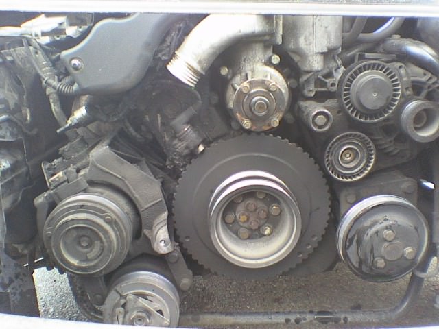

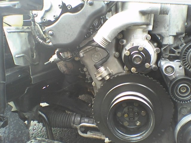

j'ai retirer la pompe à air ainsi que la pompe à clime,
du coup cela fait une courroie d'entrainement en moins ainsi que du poids en moins ;-)
mais de là à dire qu'on gagne 8ch :mad:
je trouve qu'elle envoie un peus plus dans les tours 8)
la pompe à air est en bas à gauche et la pompe à clime en haut à gauche
aprés bah y'a plus rien :mrgreen:

Nickel les photos ! 8)

ah bah niquel avec tes photos! :mad:
je me demandais ce que c'était que ce truc depuis que j'ai la ///M 8)

les photos sont vraiment nikel,surtout la seconde apres un ptit nettoyage moteur :wink:
avec tout ce que tu a virè,gain de poids et gain de puissance sont non negligable!!!

Hey les mecs....
Comme vous pouvez le voir sur les photos, le compressseur de climatisation et la pompe à air ont des poulies débrayables!
Ce qui veux dire que qand les 2 sont à l'arret (climatisation sur off et moteur chaud) la seule chos qui tourne c'est la poulie.....
Alors je veux bien que vous gagniez un peu de poids, mais de là à dire que le fait d'enlever l'équivalent de 2 ou 3 poulies+ une courroie face gagner 8 cv, là je demande à voir.... :nickel:

regardez sur la photo tout ce que le moteur doit etrainer,ça fait virer quand même et le gain de poids ... :nickel:
