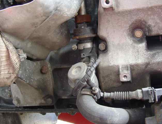

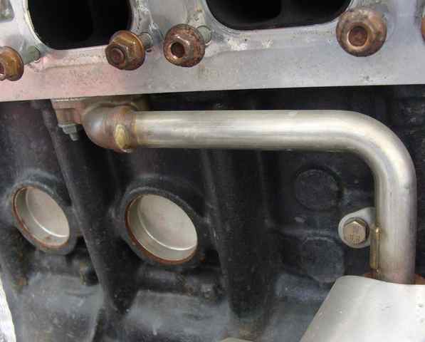

salut quand on suprime la pompe a air que faut t'il faire sur la durite qui vient se brancher a la pompe a air faut t'il la bouché?
même question pour moi, je vais boucher le trou sur la boite à air, mais l'autre durite, on la bouche aussi? :shock:
merci a M3serge avec un peu de retard!! :nickel: juste 1 mois :mrgreen: j'avais zappé le post
mais comme je vais bientot passer a l'action, pour les durites, bonnes questions, on fait quoi?
on bouche les trous boite a air et collecteur echappement??
merci!
on bouche!
c'est ce que j'ai fait
:mrgreen:
ok!
merci carbone!
HS les doigts vont mieux? :mrgreen:
ok, merci
pour la finition les gars il faut commander les pieces suivantes chez bmw
joint 11 721 318 467
plaque 11 721 402 416
cela permettra d'obstruer le circuit pour le recyclage des gaz et de virer l'inutile (autant faire ca propre)
