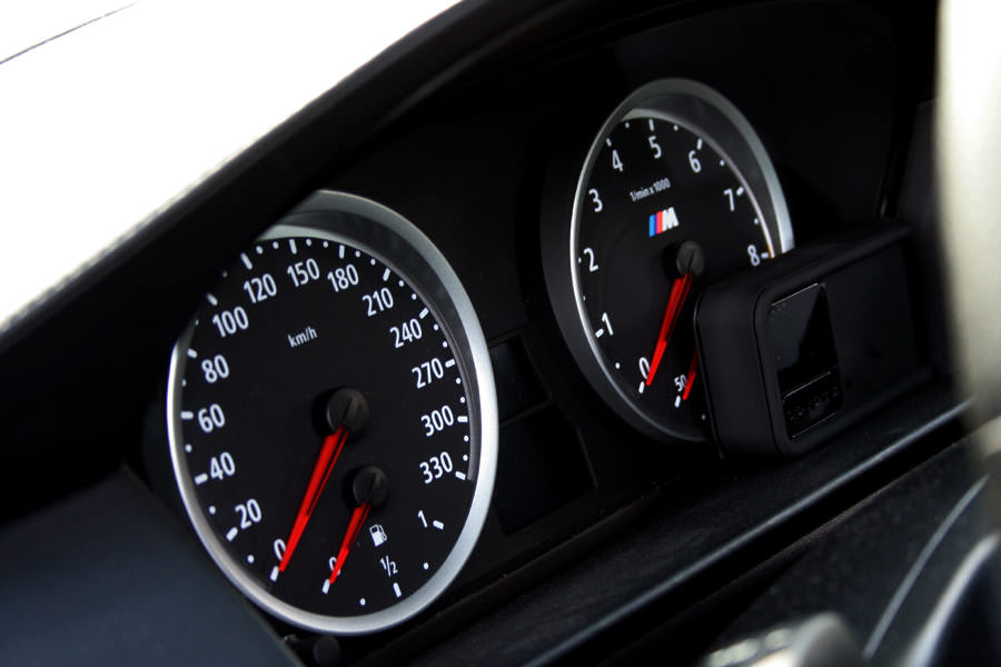

Tiens, petite photo de mon ange gardien :D
L'avantage du truc c'est qu'il est petit et nul besoin de le coller au pare brise.
Ca capte de partout ces bébêtes là !! :mrgreen:
