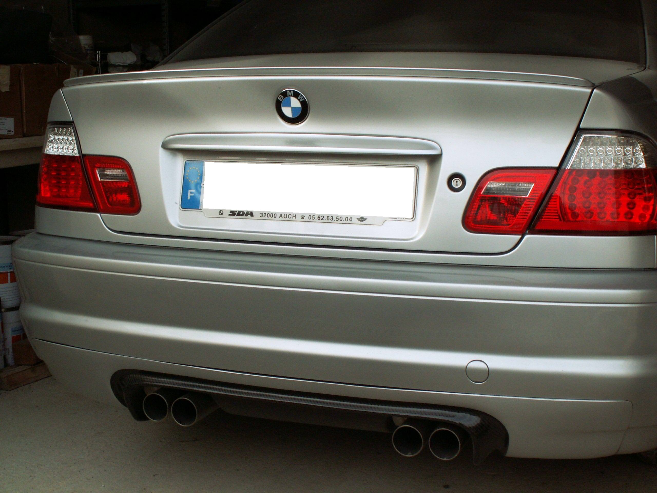

Je viens justement de métre mes feux à led sur ma///M de 2002 que j'ai acheté sur ebay en belgique 161€ avec livraison colissimo ( le speudo du vendeur si celà peu aider auto-bmw72 trés serieux ), et tous fonctionne parfaitement aucun défaut sur ordinateur de bord aucun clignotement NICKEL !!!! :nickel::o et superbe qualité :|:wink:

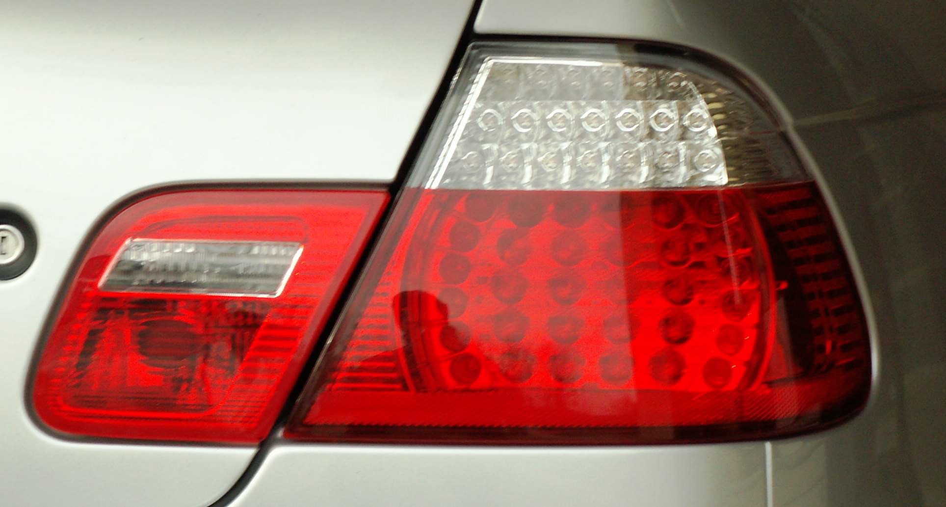

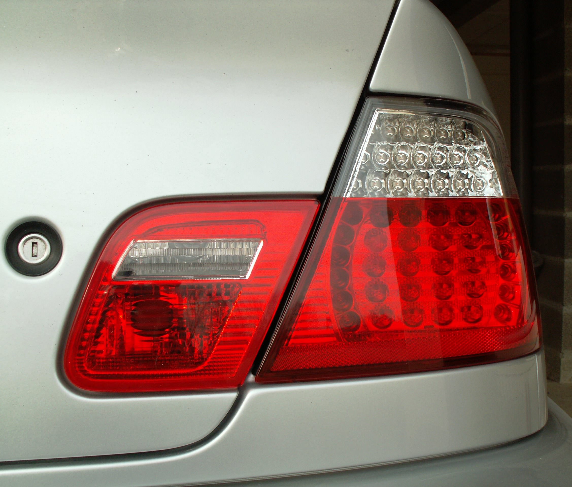

Quelques photos de mes feux :
