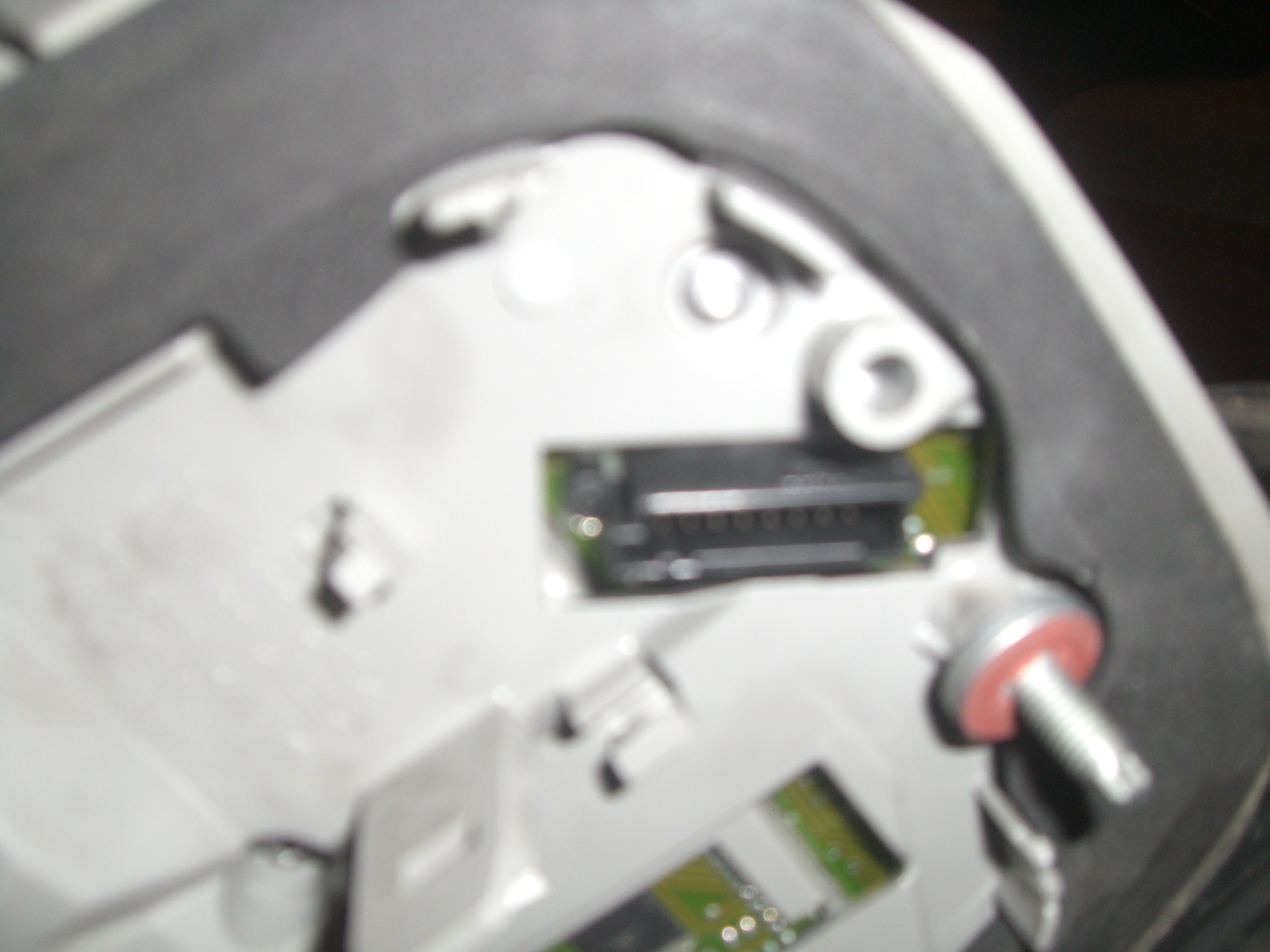

comment_273818
Ok donc t'es sûr de toi, si je les achètes, je pourrais les branché ? Je suppose que la reprog. est payante...
Mais je pense que ça vaut le coup pour 150€, non ?
Est ce que vous pensez que c'est la même connectique sur une 2002 ? (je demande car j'ai encore rien démonté...)
Désolé la photo est floue. (c'est celle du vendeur)
Merci
comment_274279
Bon du coup j'ai été voir et je comprends pas car la connectique noire n'est pas la même sur une 2002 et une 2004...
Donc j'ai pas acheté.
Je sais plus quoi faire... j'ai tellement lu de choses que je sais plus quoi acheter ?! Si j'ai le voyant est ce que bmw fera quelquechose si c'est des copies ?! Ou est ce qu'il suffit de chinter avec une resistance ?!

comment_274291
HELP ME !!
reste en origine comme moi :love:
pas de soucis :-P
