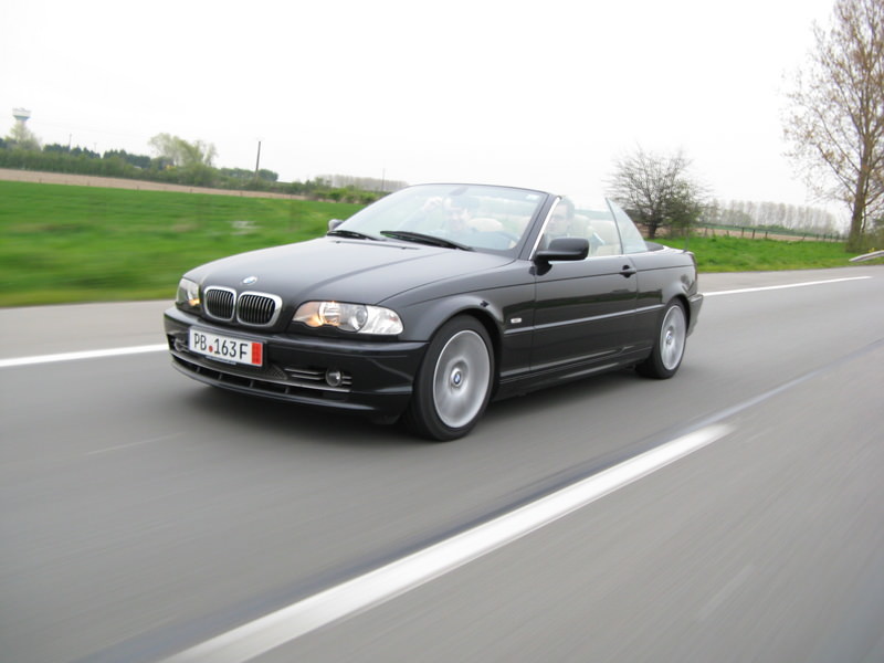

magic Posté(e) le 15 octobre 2008 Signaler Partager Posté(e) le 15 octobre 2008 Bonjour, je rejoins le forum alors que je n'ai pas une M (ah ben oui, ca commence mal..) c'est Nicolas du 91 qui m'a fait découvrir ce forum (je connais pas son pseudo ici) car je lui ai acheté ses jantes M3.. car si j'ai pas de M j'ai quand même une BMW, une 330 Ci cabriolet (ouf! pas de mazout!) que j'ai acquise en avril de cette année et que je suis allé chercher en Allemagne comme toutes mes précédentes voitures (je parle couramment allemand pour ceux que ca intéresse). Elle est cosmosschwarz Niveau options elle a pas mal de trucs: Cuir étendu mosaïco lightgelb GPS 16/9e tv (en 2e monte BMW) châssis sport M DSC Xenon PDC (que je vais remplacer par une cam de recul) retro electrochrome capote full automatique alarme etc. sinon elle a 96 000 km et je passe un peu trop de temps à m'occuper d'elle.. là dernièrement: feux à leds à l'arrière d'origine, jantes M3 donc, module TV et cam de recul, décapotage avec la clé de contact à distance Et sinon sur moi, j'habite Boulogne dans le 92, j'ai 26 ans et je suis consultant en flottes automobiles.. ah oui.. les photos Shot with Canon PowerShot A720 IS at 2008-07-22 Shot with Canon PowerShot A720 IS at 2008-04-24 Shot with Canon PowerShot A720 IS at 2008-04-24 Lien vers le commentaire Partager sur d’autres sites Plus d'options de partage...

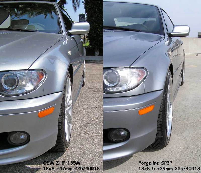

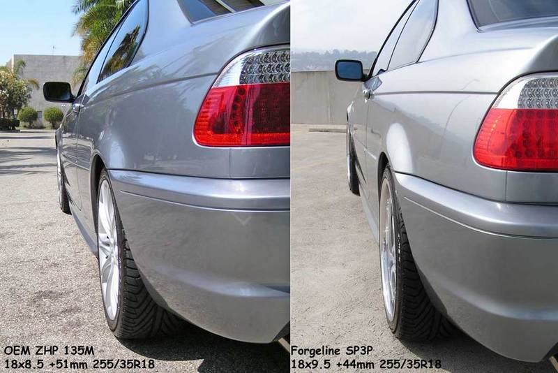

grizzlyman Posté(e) le 15 octobre 2008 Signaler Partager Posté(e) le 15 octobre 2008 L'ET, c'est la différence en le point milieux de ta jante et le moyeux ou elle est vissé. Plus l'ET est petit, plus la jante va sortir de l'aile. L'Et se calcul en cm => une jante ET 40 par rapport à la même en ET 50 sortira de l'aile de 10cm. Donc comme tu peux le voir sur la photo, pour un même diamétre suivant l'ET la jante sort plus. Après tu as aussi la largeur des jantes en pouce, 1 pouce = 2.54cm Donc une jante en 8,5 de largue par rapport à la même en 9.5 fera 2.54cm de plus. Mais les 2.54cm sont sur toute la largeur, donc dans ce cas tu auras 2.54/2 = 1.27cm de plus de chaque coté de la jante par rapport à la 8.5 pouces. Donc je ne voix pas comme passe une jante de M3 sur un 330 Lien vers le commentaire Partager sur d’autres sites Plus d'options de partage...

grizzlyman Posté(e) le 15 octobre 2008 Signaler Partager Posté(e) le 15 octobre 2008 oki.. alors je me suis renseigné, mes jantes d'origine: 8JX17 ET47 donc 8 pouces de largeur, 17 pouces de rayon et déport de 47 les jantes M3 à l'arrière (à l'avant c'est identique à la monte origine 18') 9JX18 ET26 donc effectivement ca me parait beaucoup comme différence d'ET mais j'arrive pas bien à me rendre compte D'origne sur le 330 tu as en 18 du 8.5 de large ET 50 donc si tu est en 18 en 9 de large ET 26, ta jante resort de 3.035cm Sur une 330 avec le pack sport l'ET 38 est le mini en 18 et 8.5 de large et ET 35 sans le pack sport Un lien sympas => http://www.flat4ever.com/showthread.php?t=31353 Lien vers le commentaire Partager sur d’autres sites Plus d'options de partage...
