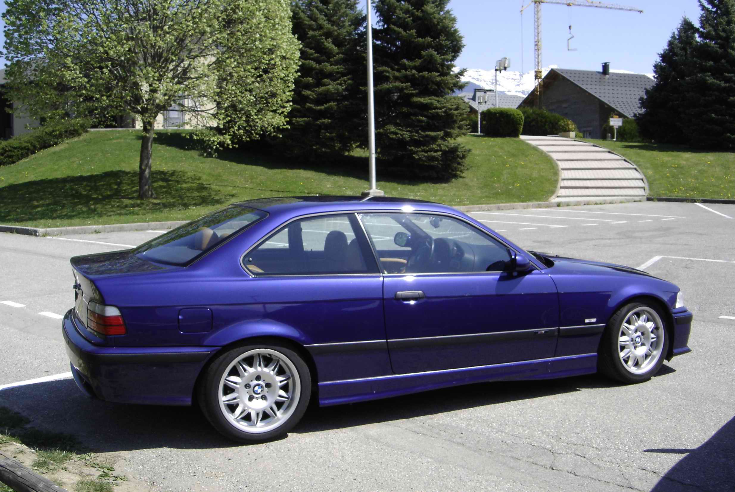

la fin des travaux s'acheve il me semble bon de vous presenter ma petite dernière
debut des travaux en fevrier 2008 et enfin roulante a ce jour
mon but etait de faire une E36 suffisament performante pour faire pas mal de piste tout en restant homologué pour roulé sur route et profiter d'elle au max (grossomodo 60% piste 40% route)

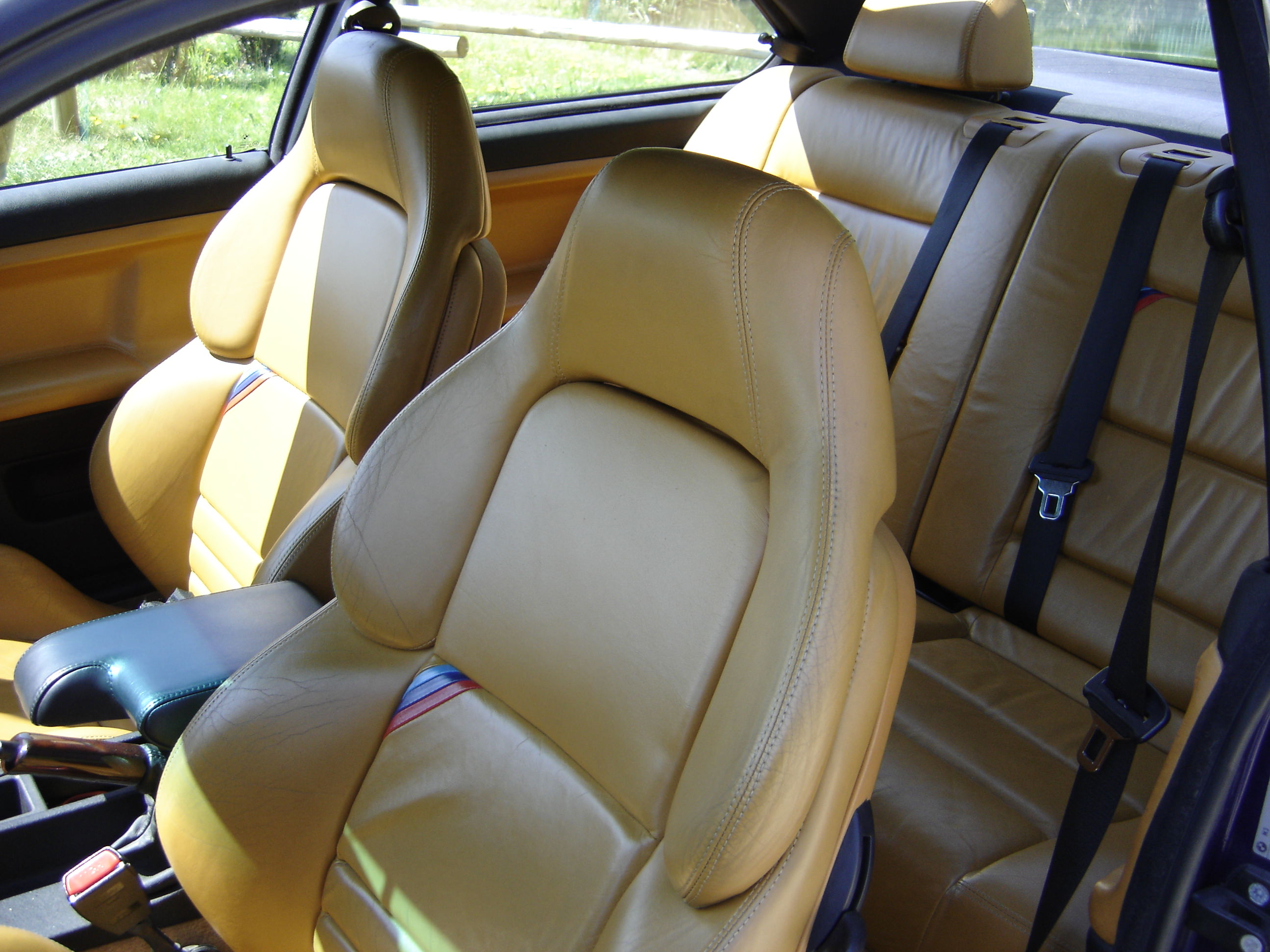

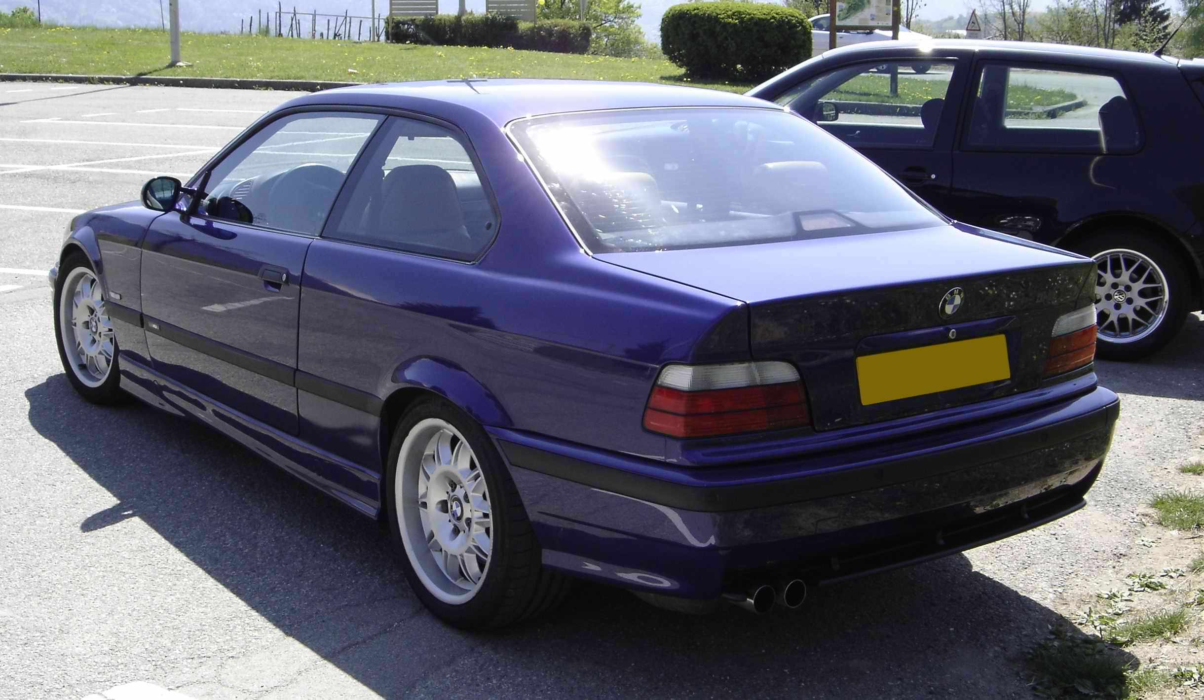

///M3 3.2 E36 année 96
76000kms certifié
total origine sauf couleur

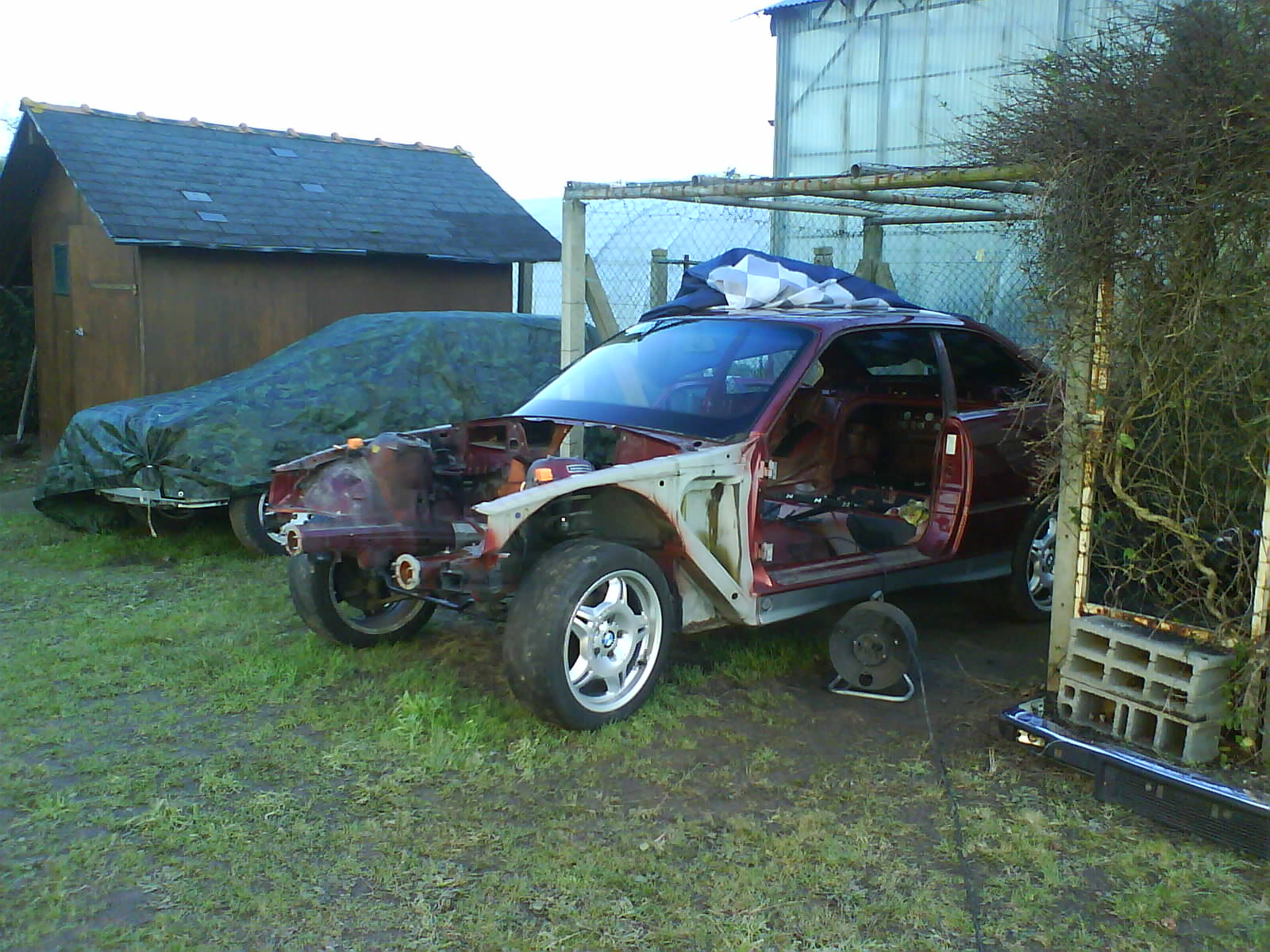

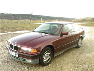

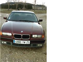

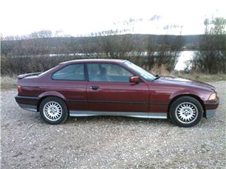

j'ai ensuite entamer les recherche pour trouver un E36 "quelconque" fort kilometré ou moteur hs et je suis tomber sur celle ci
un 318is avec 280000kms en etat correct (caisse)

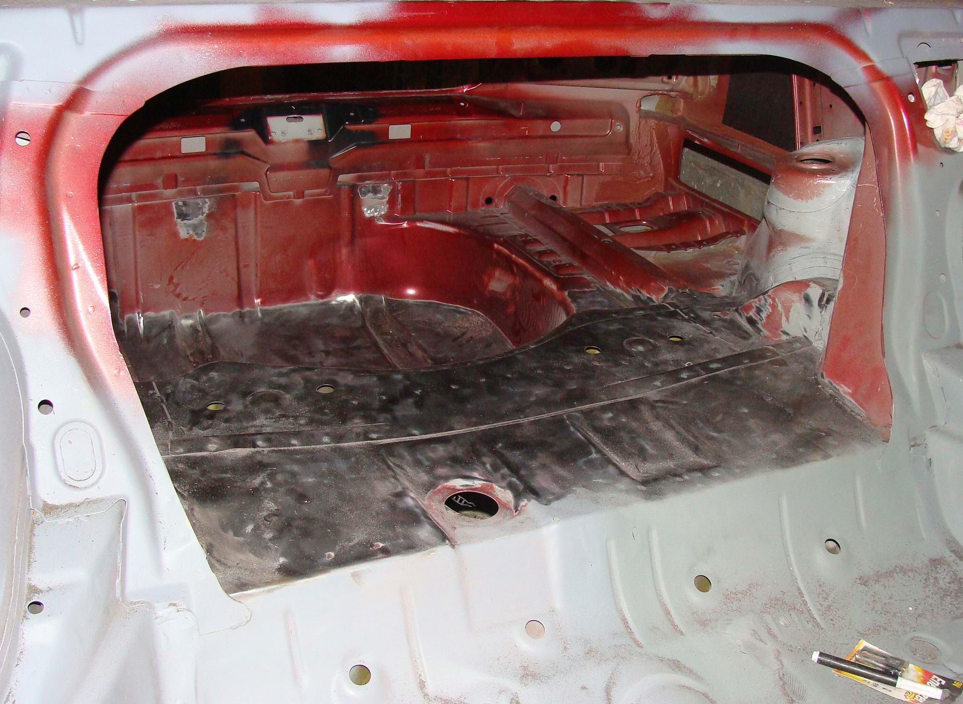

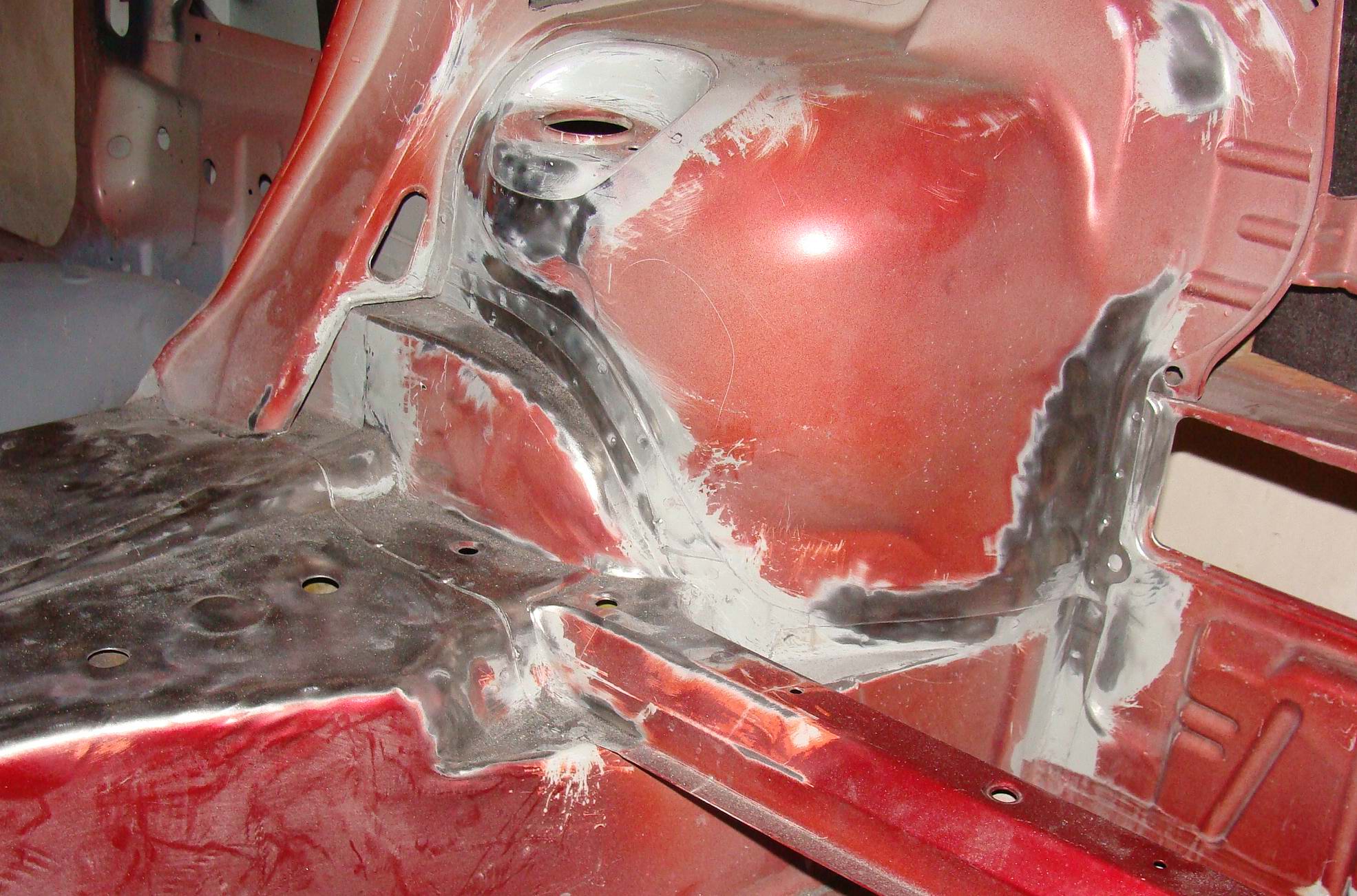

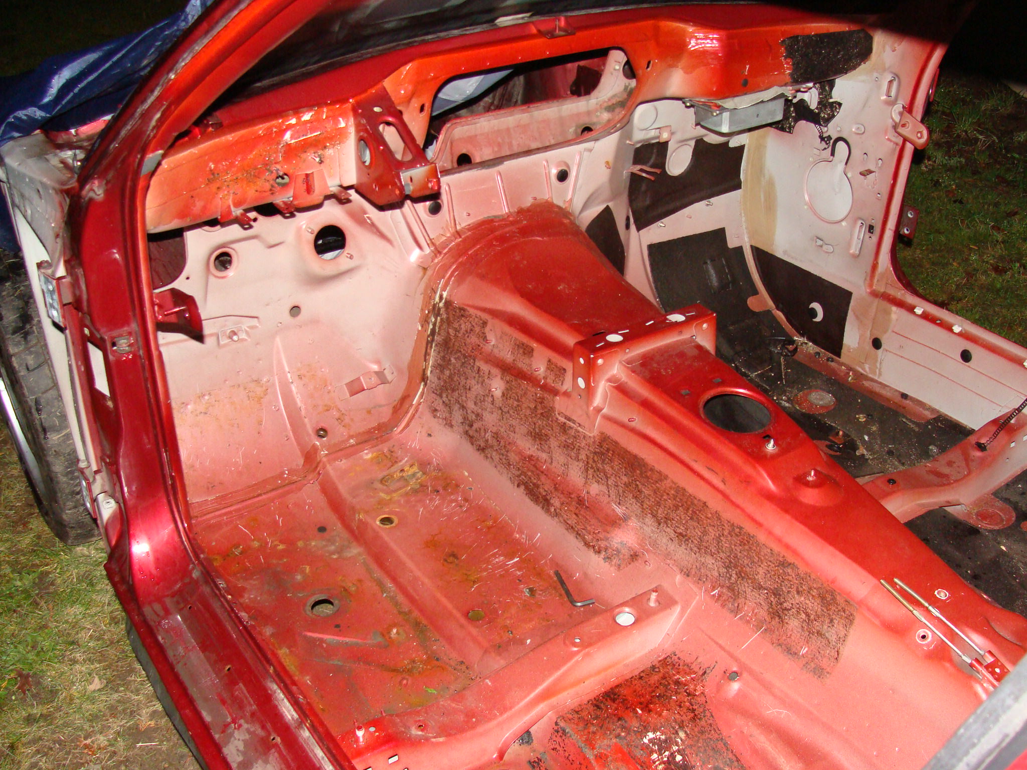

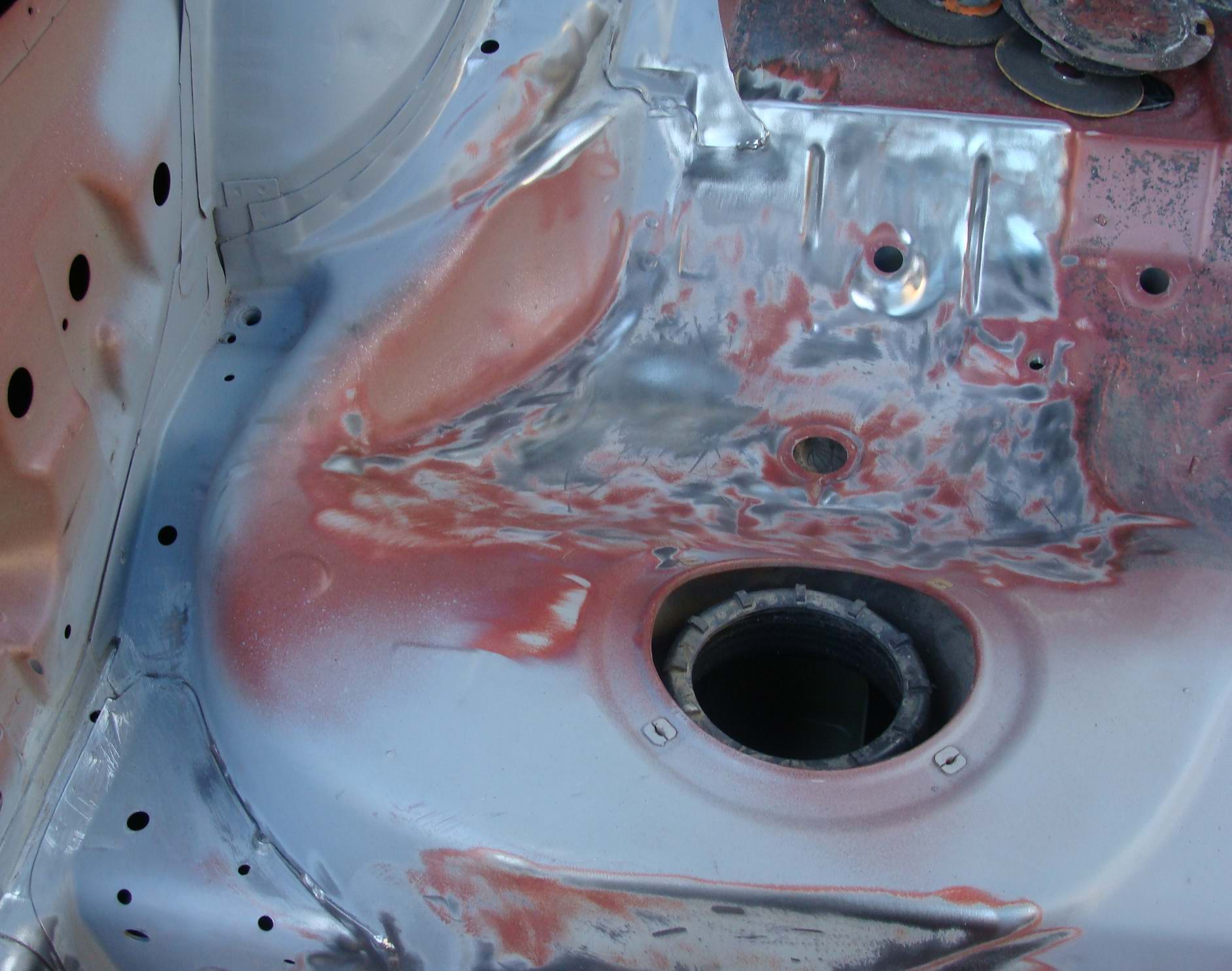

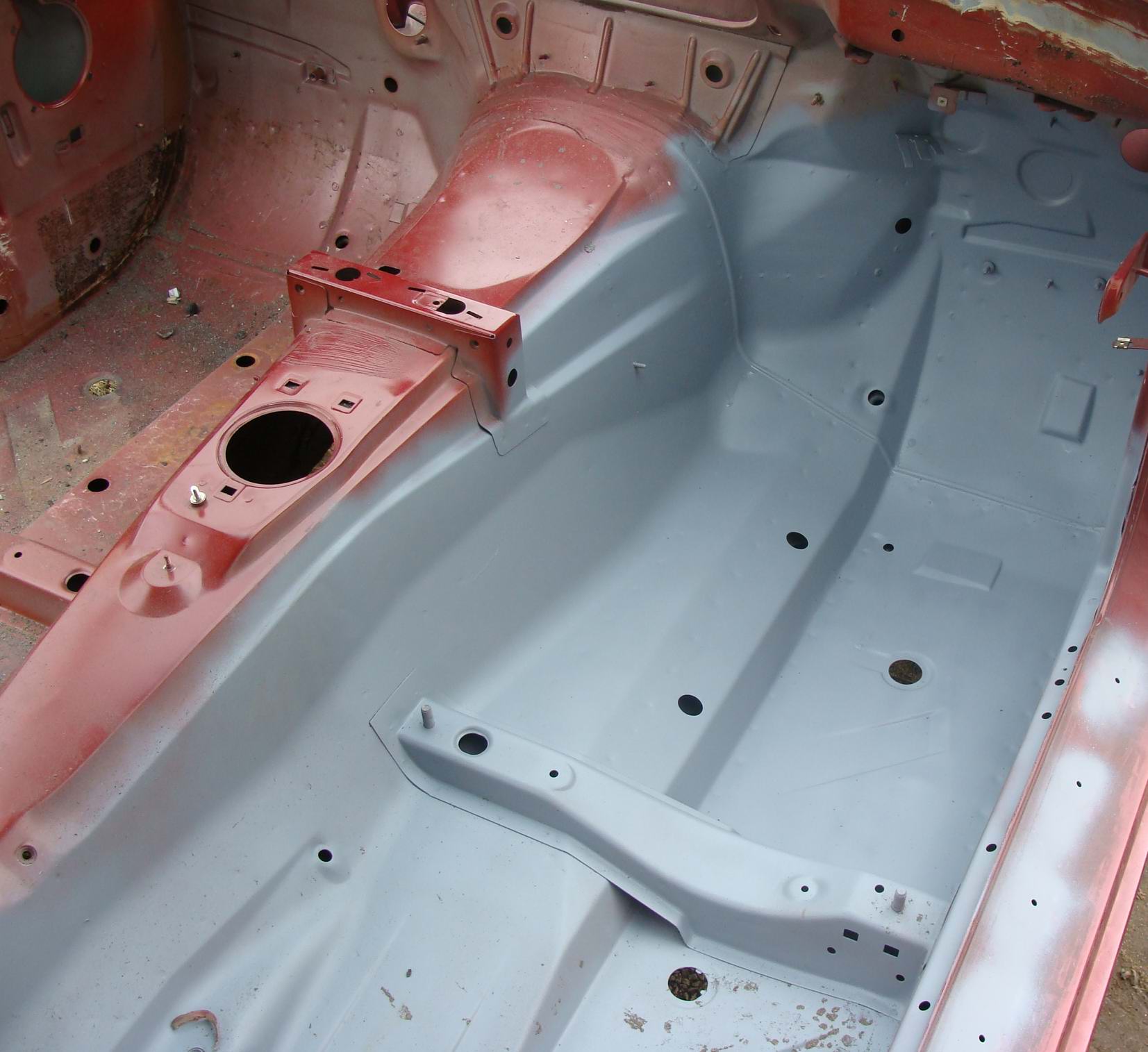

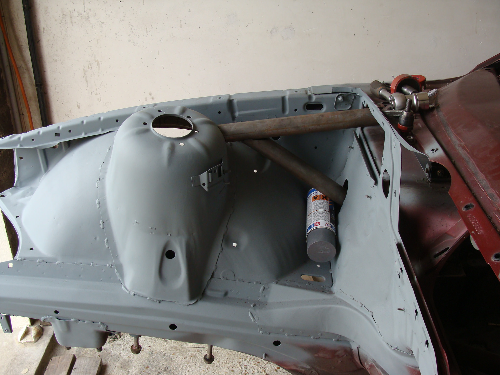

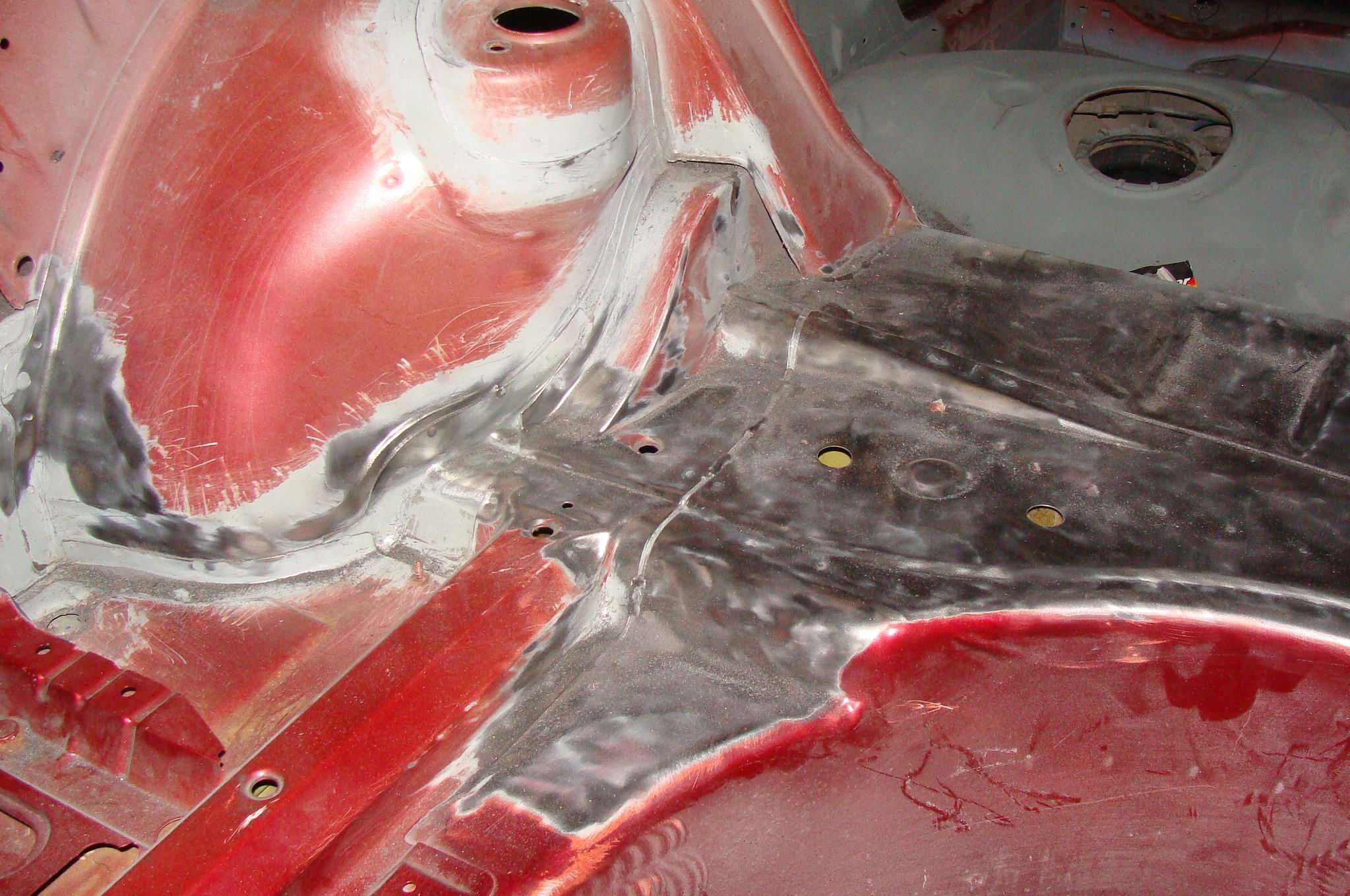

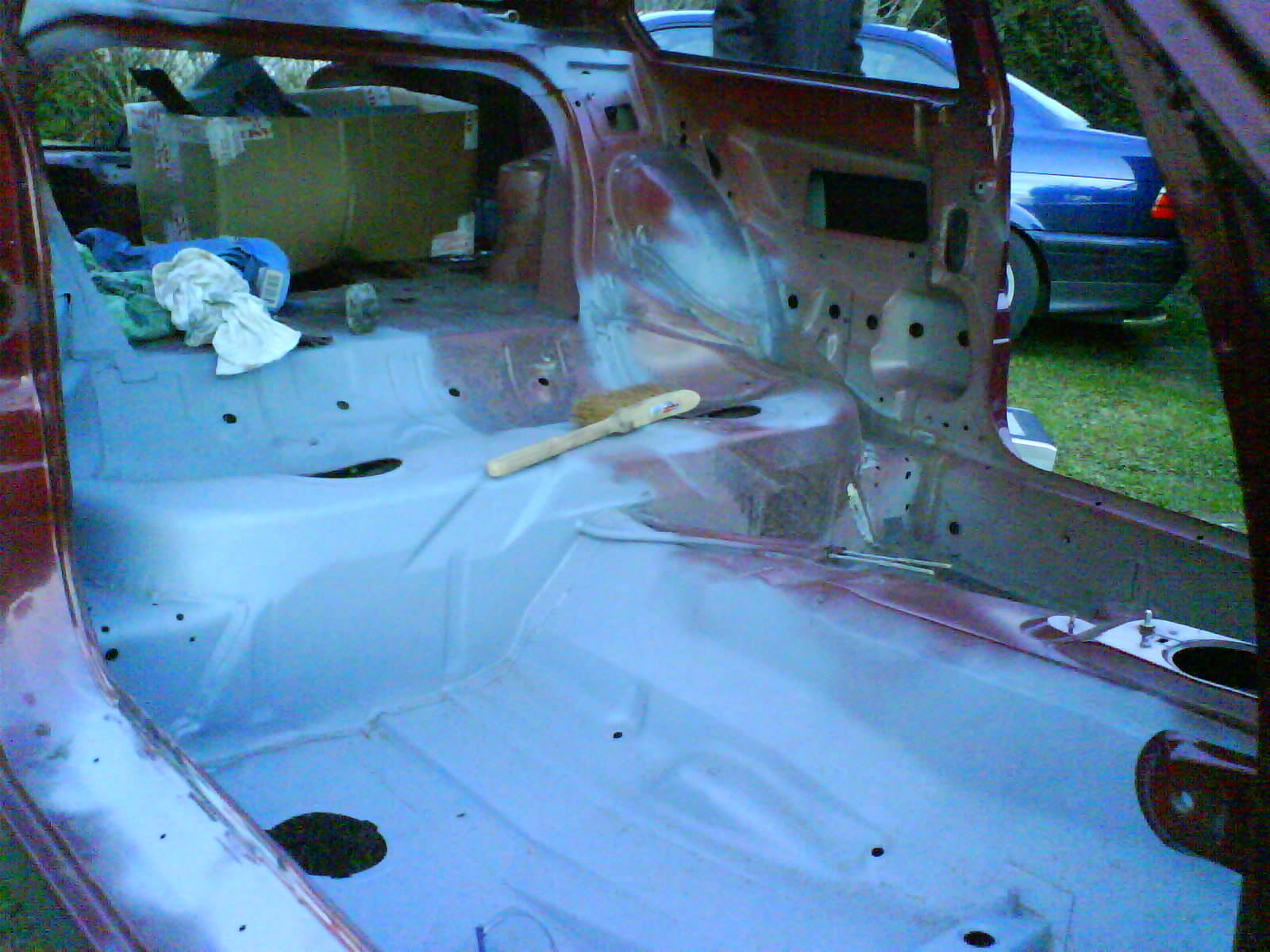

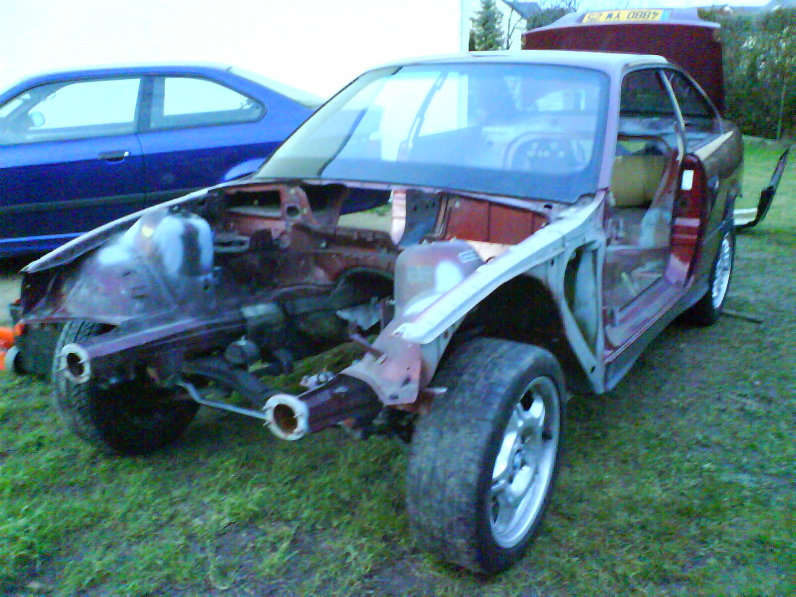

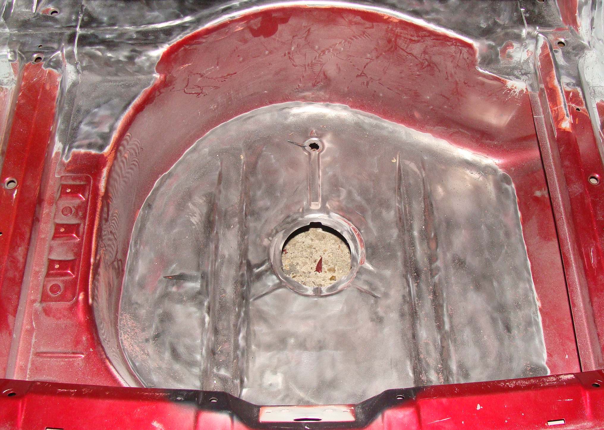

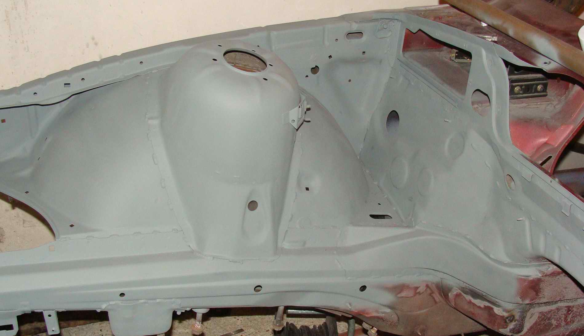

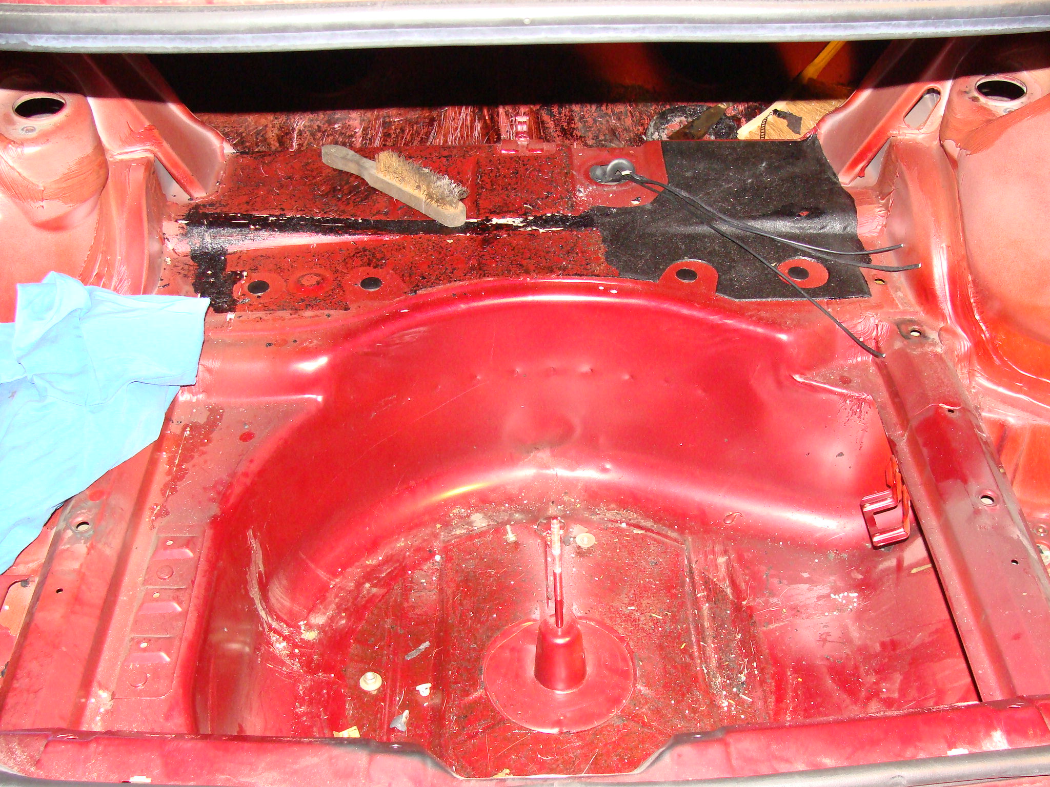

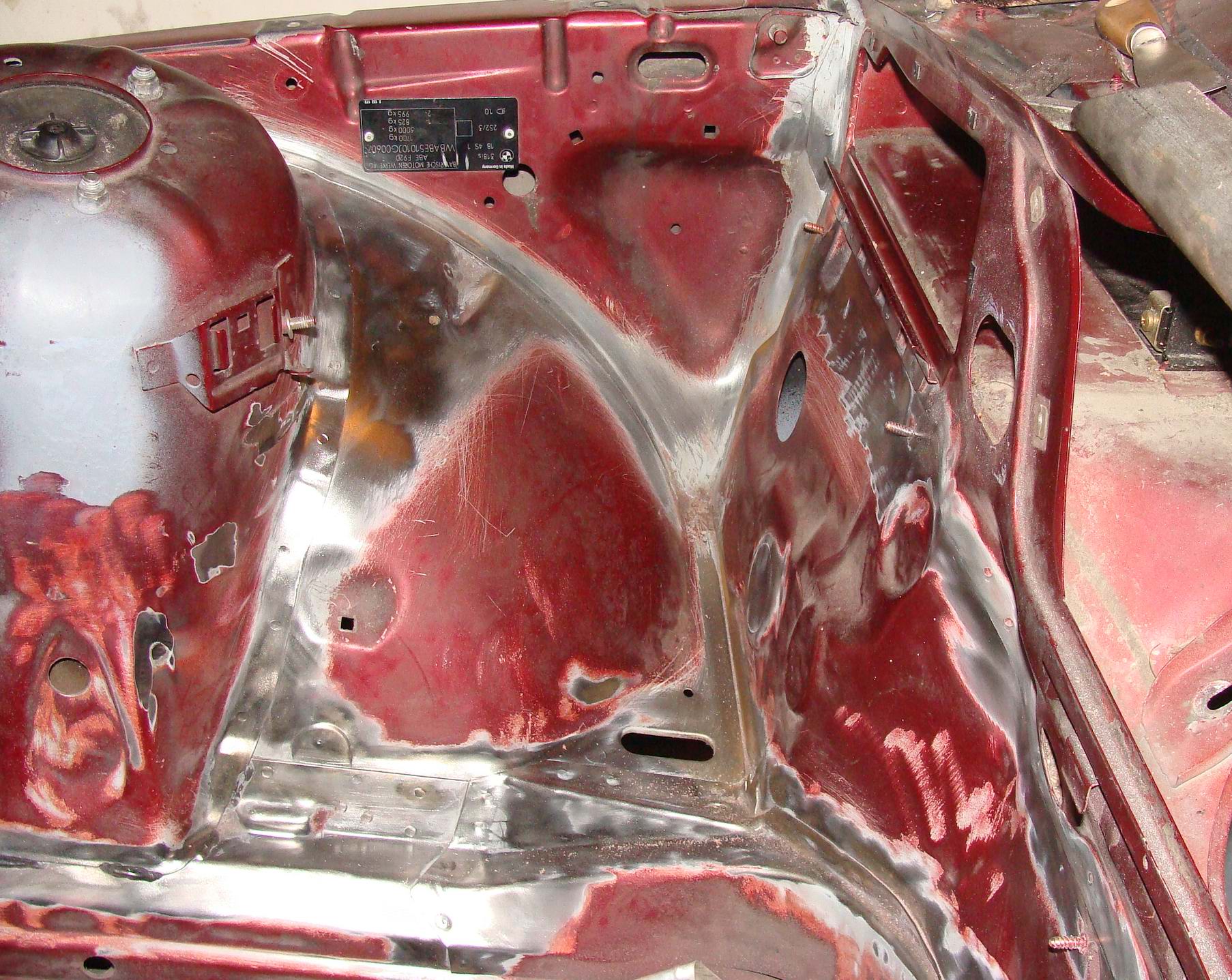

diverse photos au fil des jours (deblaxonnage, anti corosion, deblaxonnage .............)
comment_197333

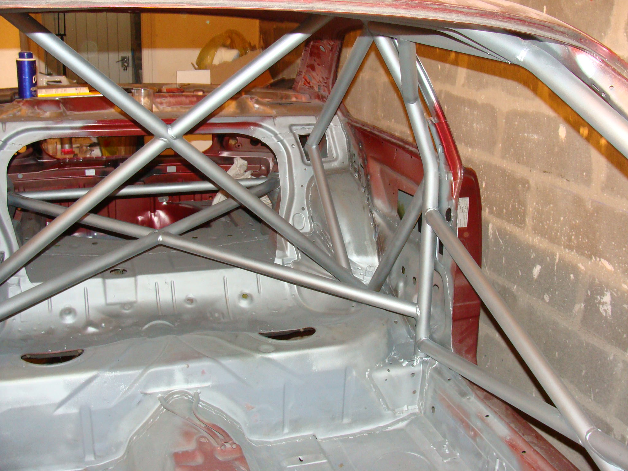

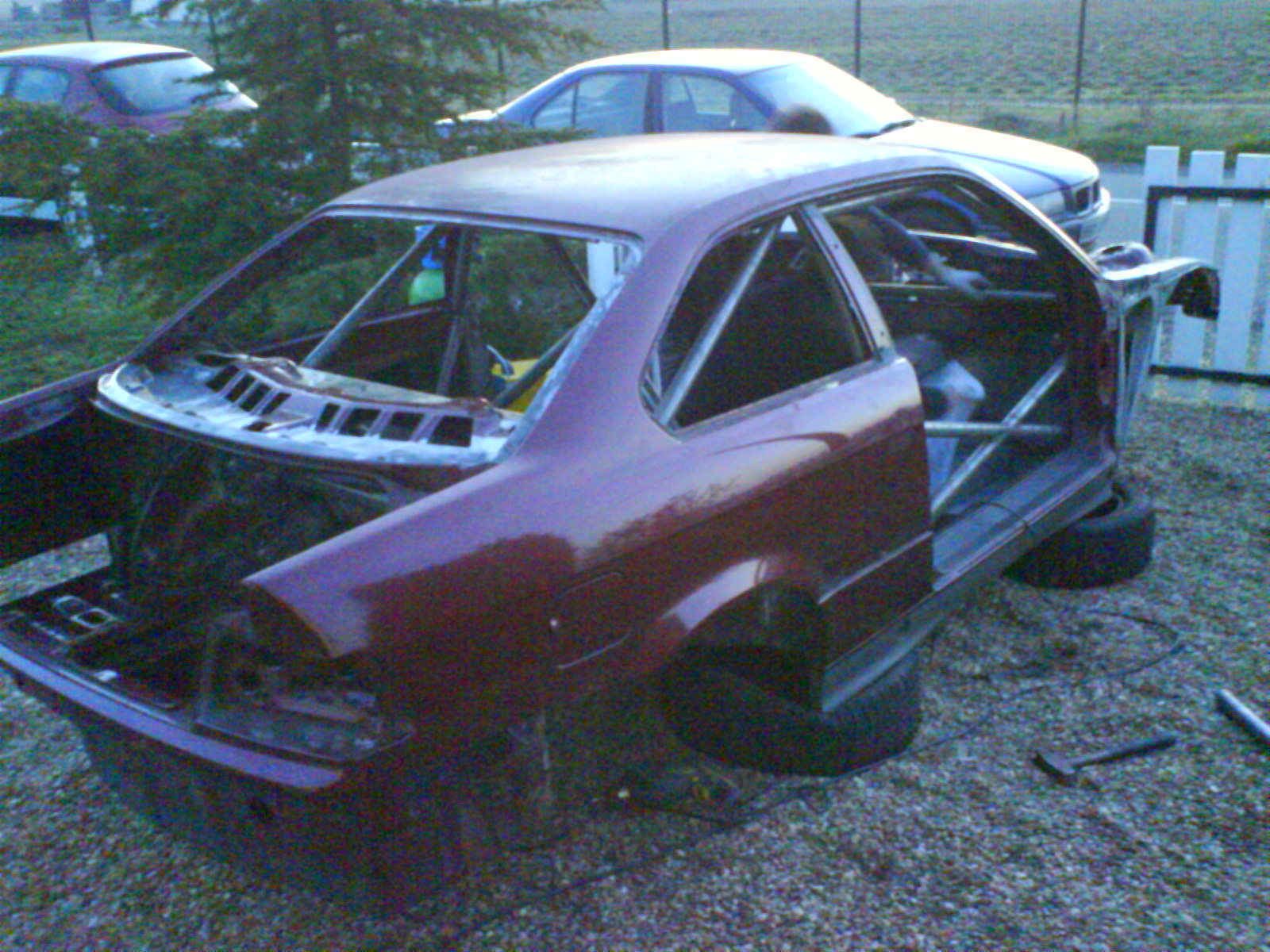

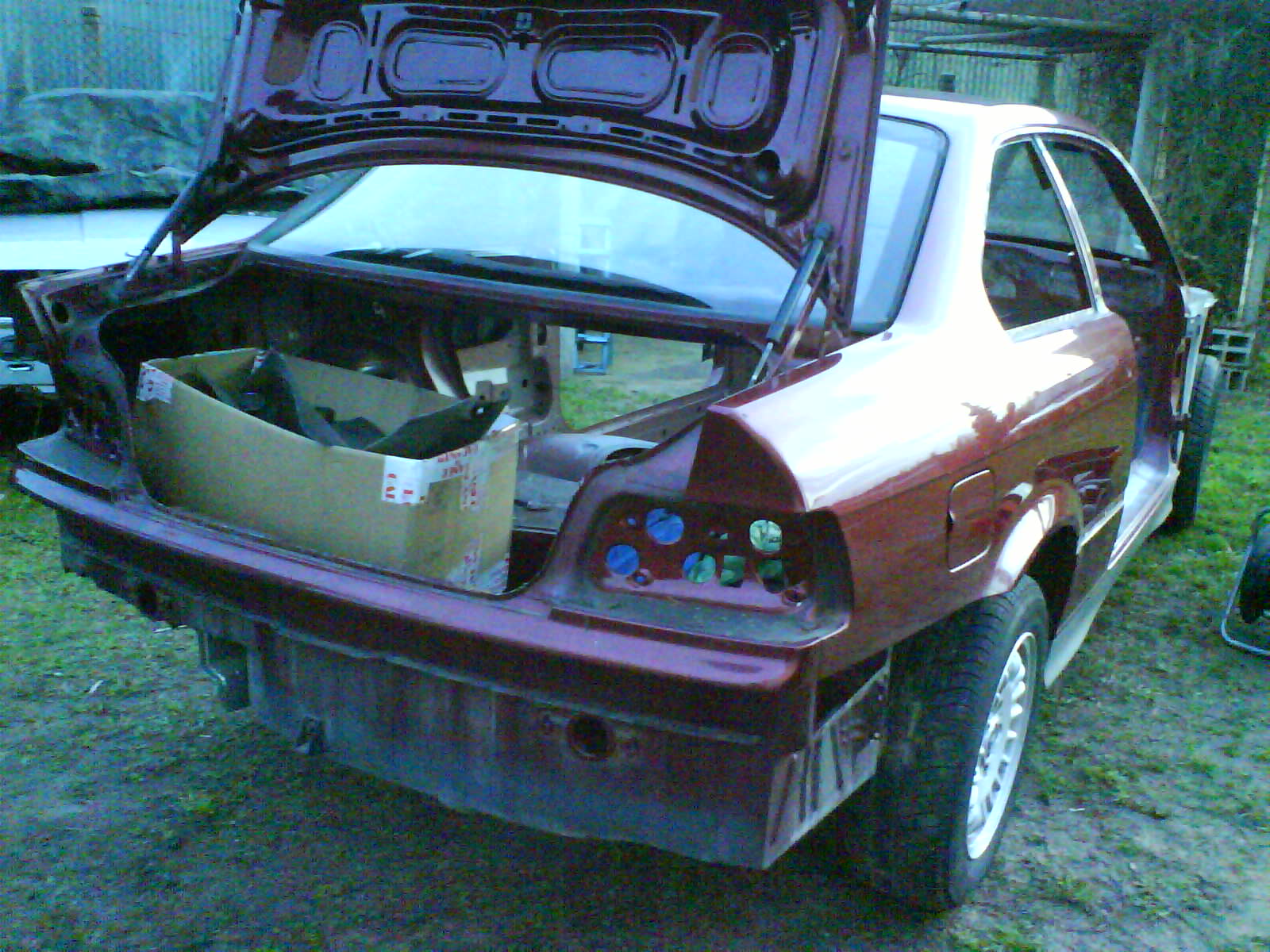

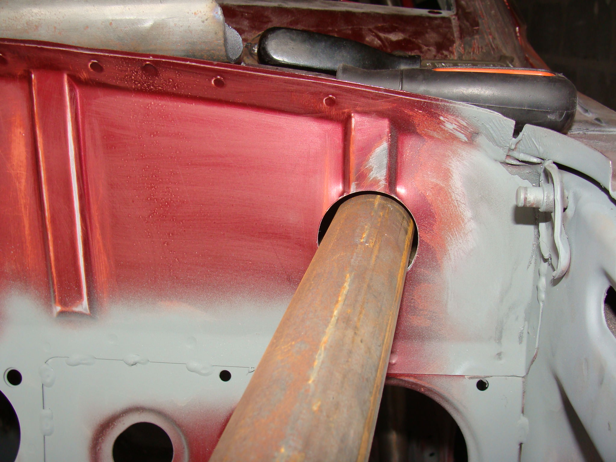

je vous colle pas toutes les photos de cette etape, la caisse a entierement été decapé jusqu'a la tole de maniere a ne pas avoir de reaction pour la soudure et faire au plus propre une fois peinte

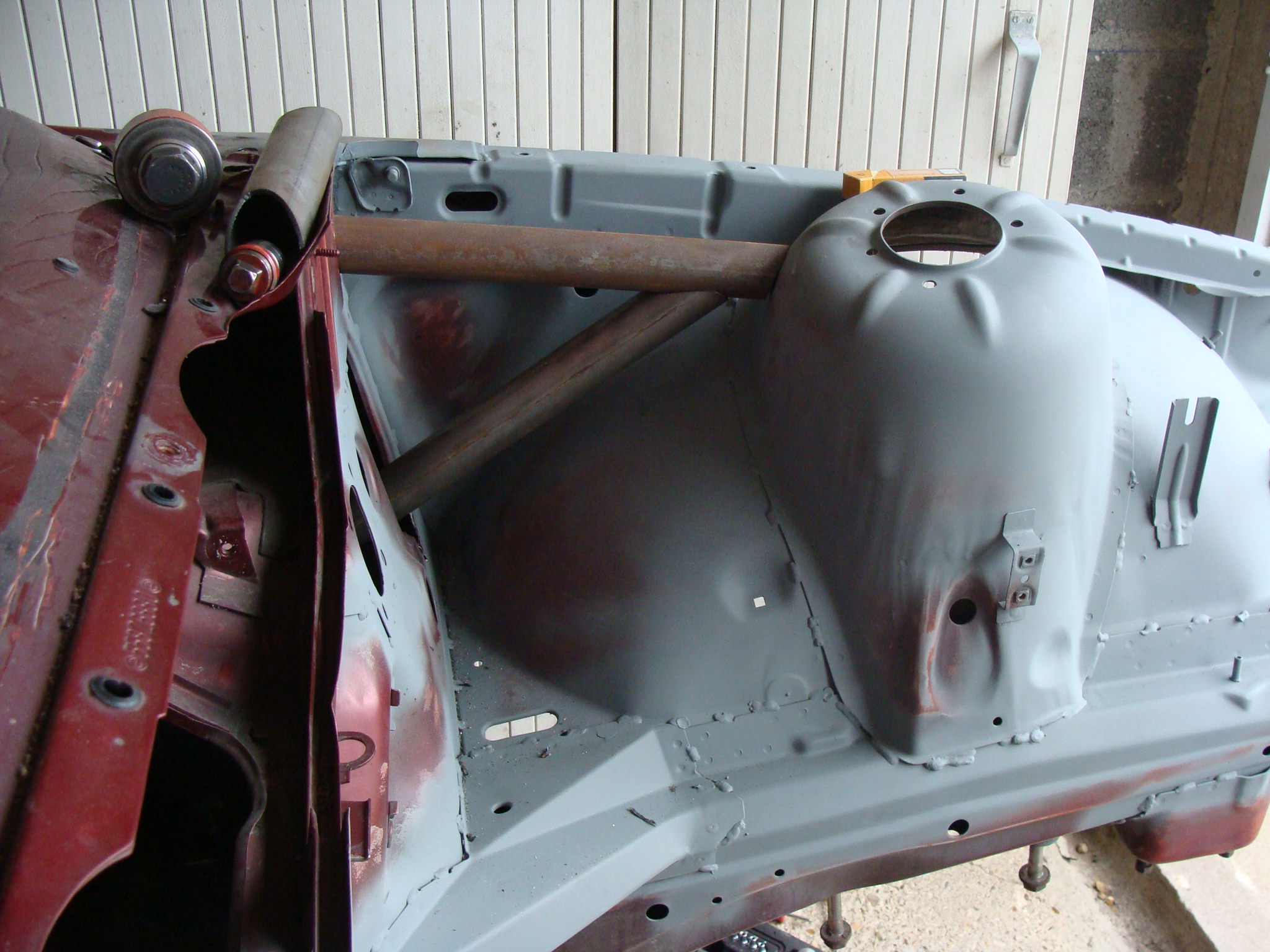

par la même occasion j'ai entamer la decoupe des toles pour le passage de l'arceau (omp 10point soudé)

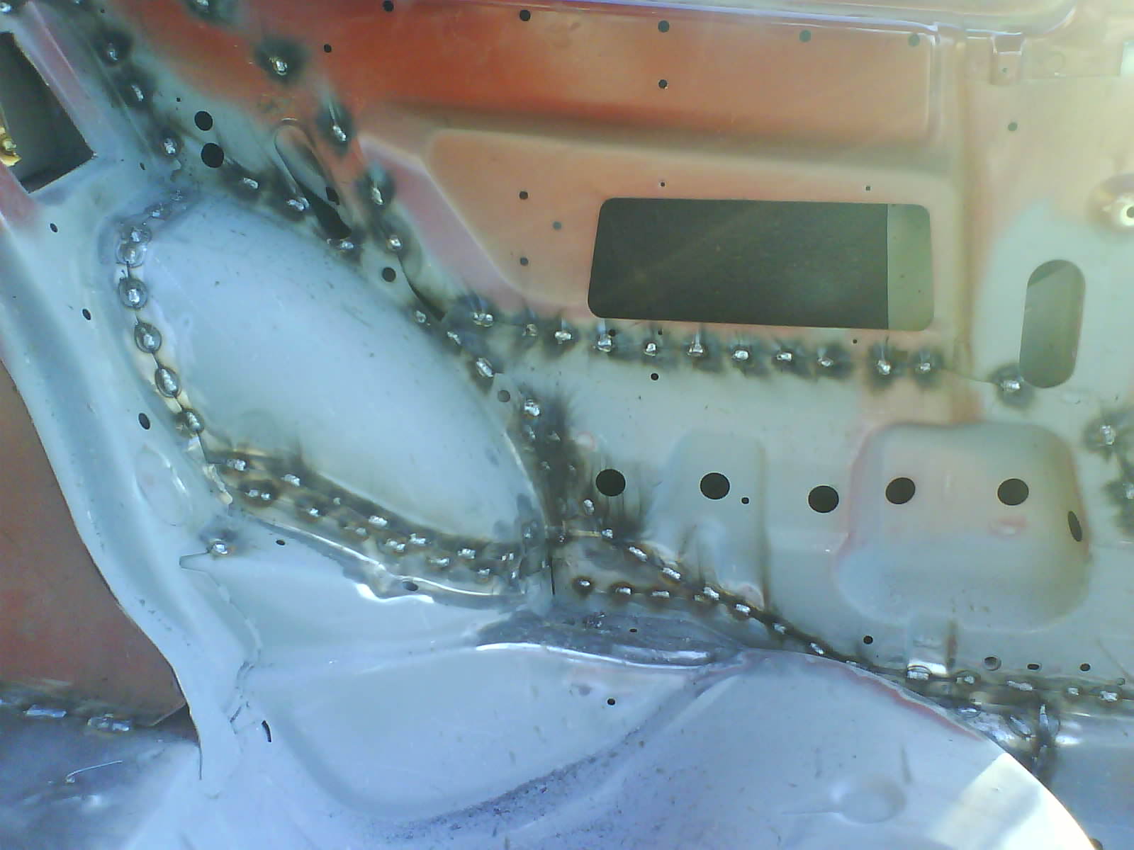

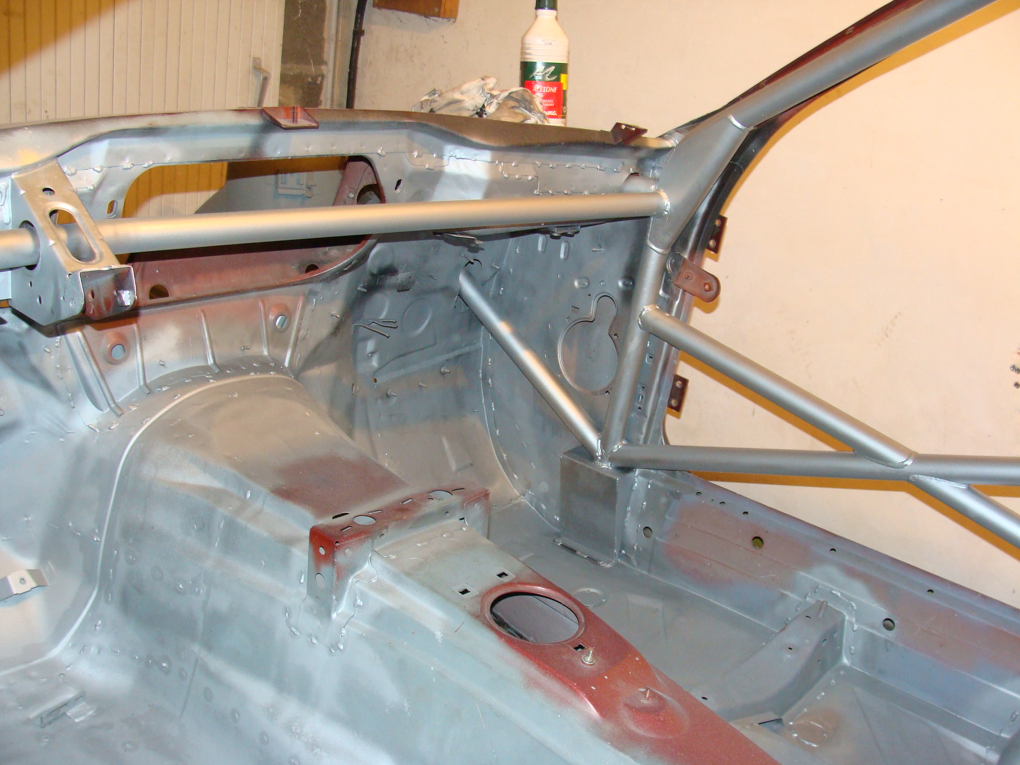

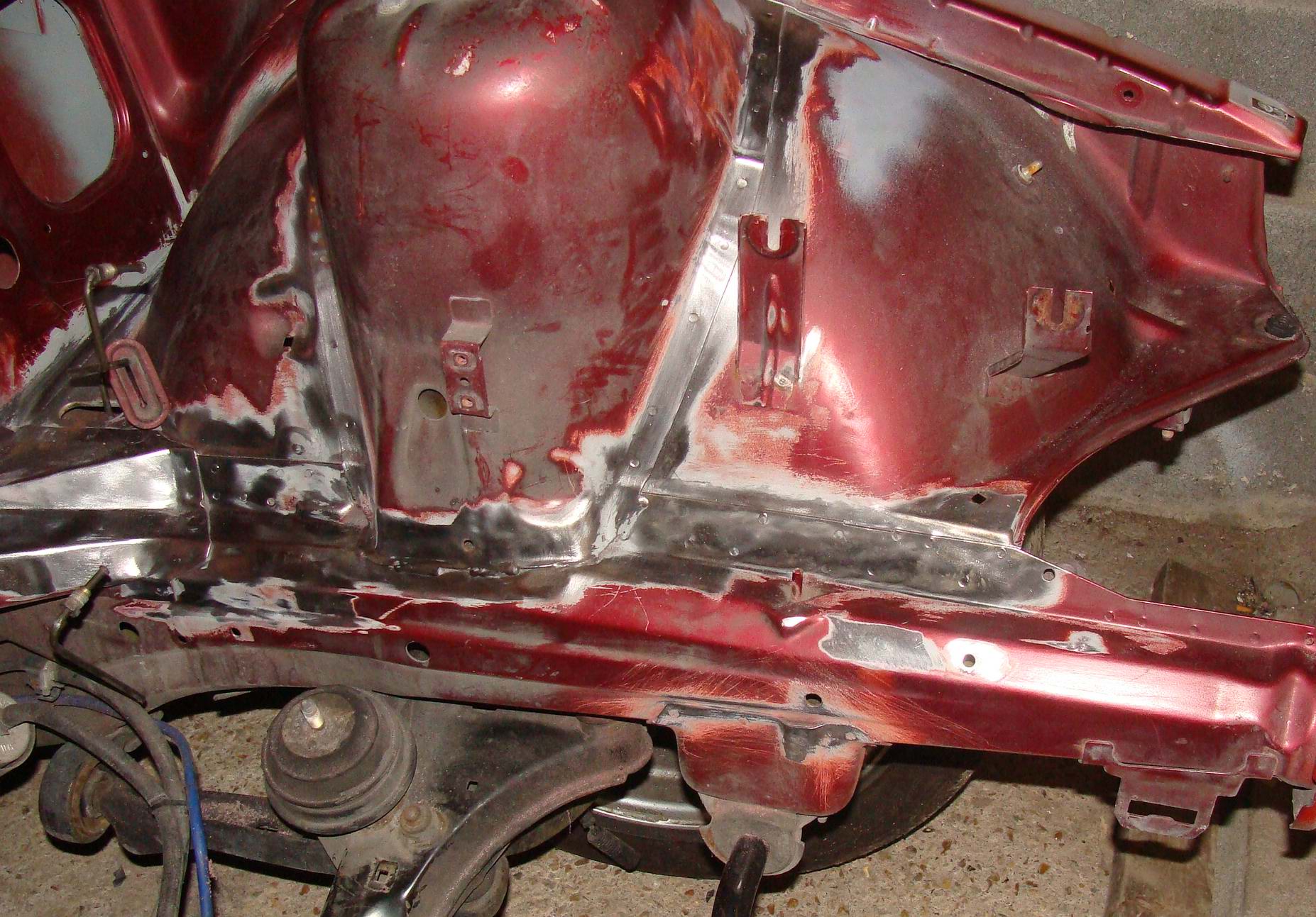

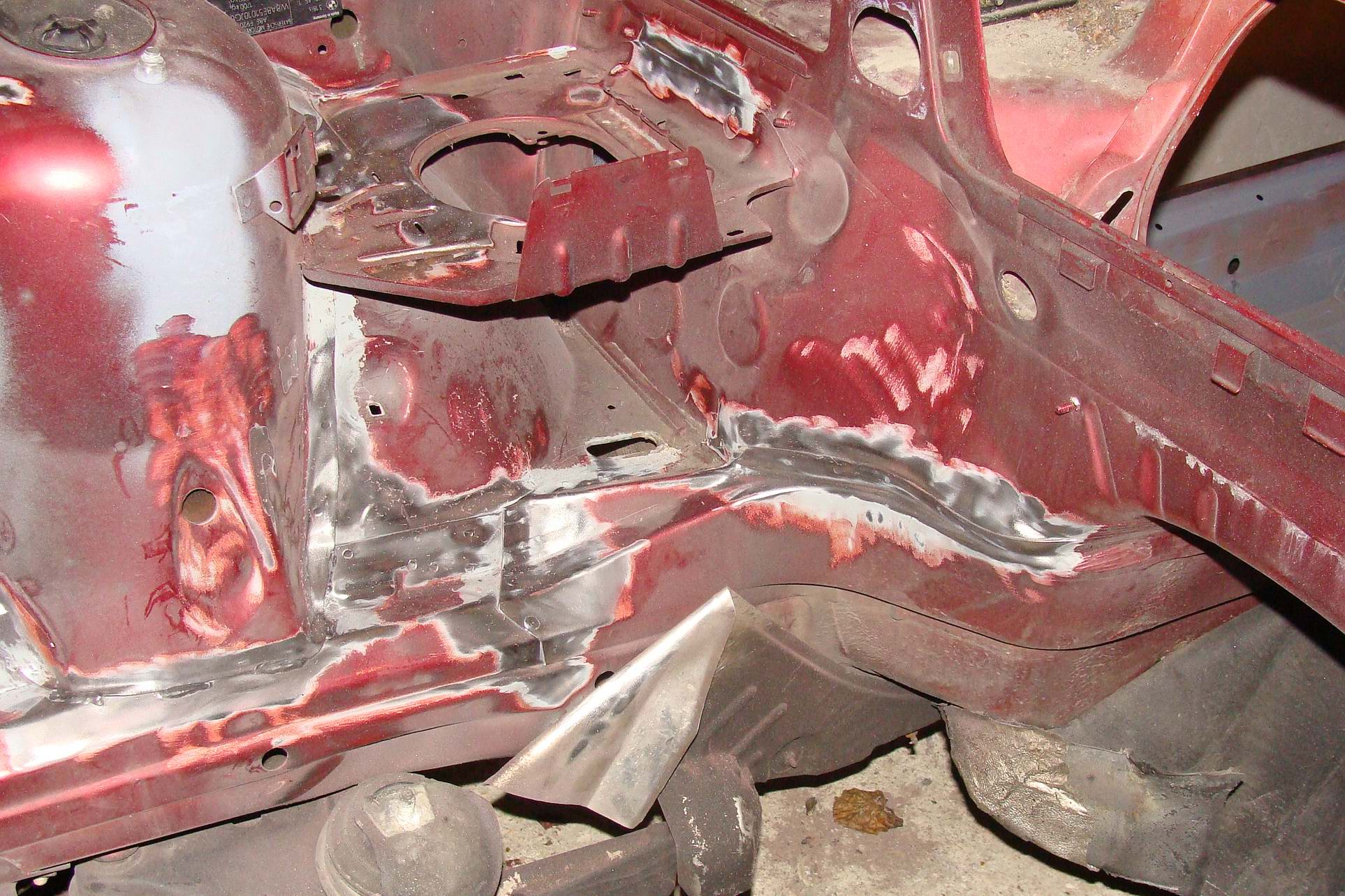

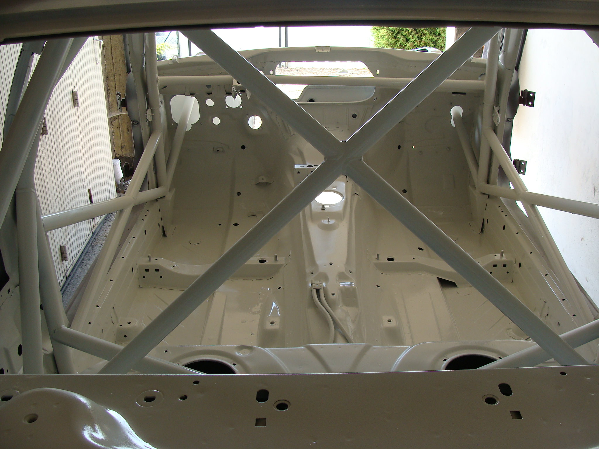

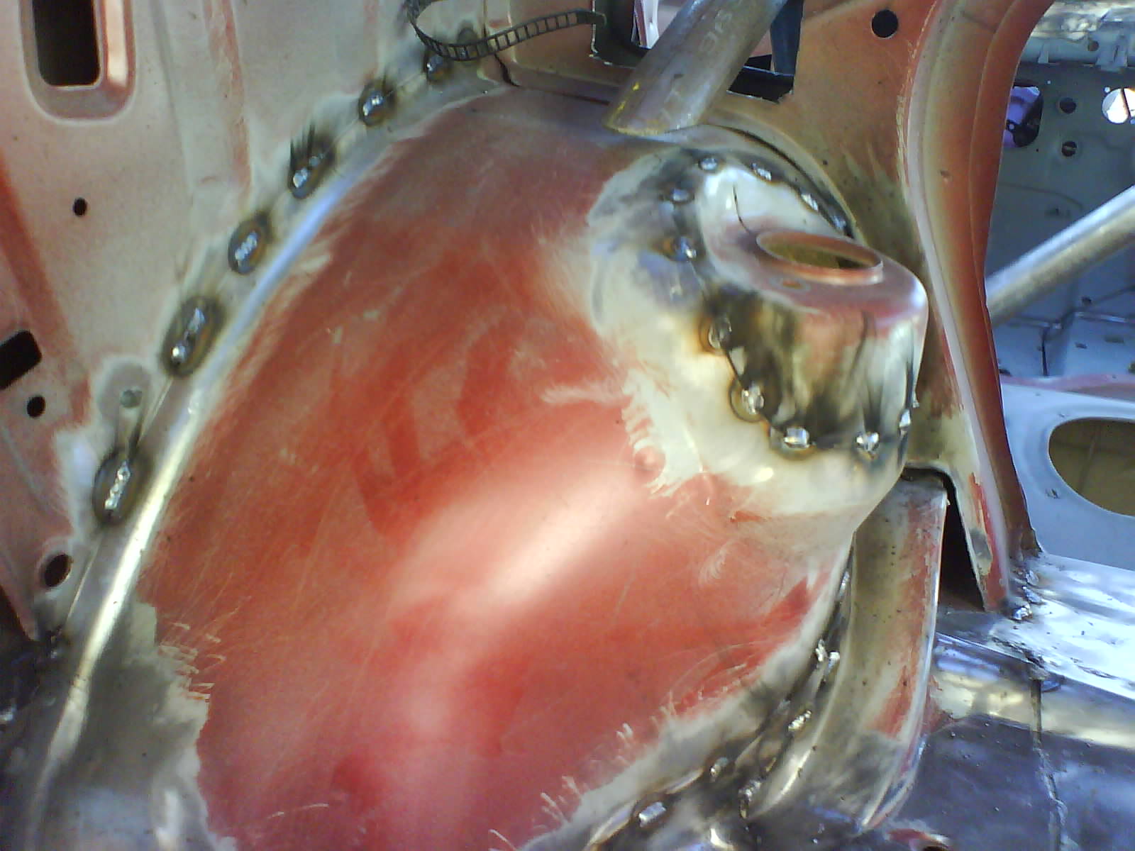

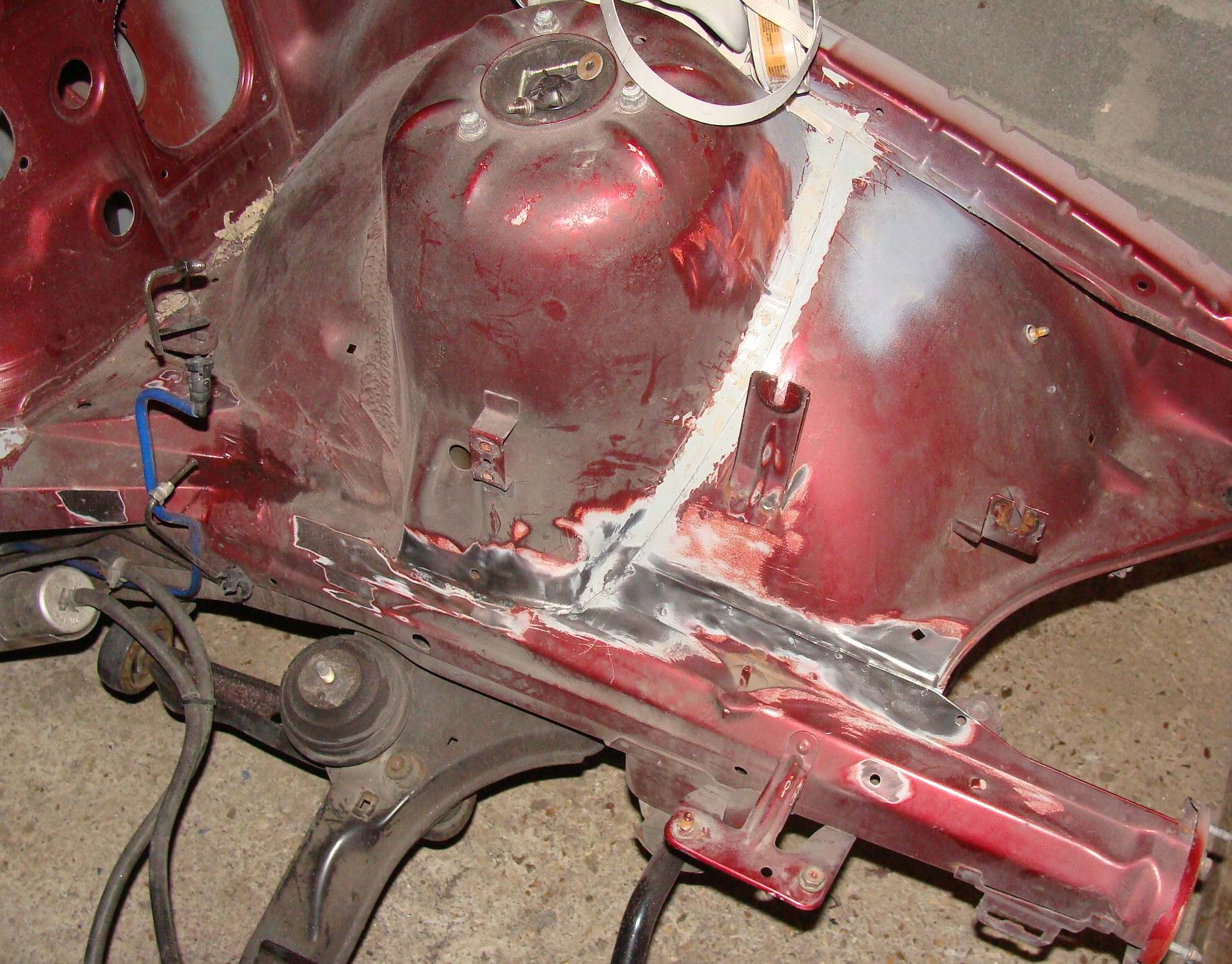

comment_197340
soudure de la caisse et arceau
ne connaissans pas grand chose dans ce corp de metier ce sera donc a poto qui fera le boulot lui etant carrossier ca aide

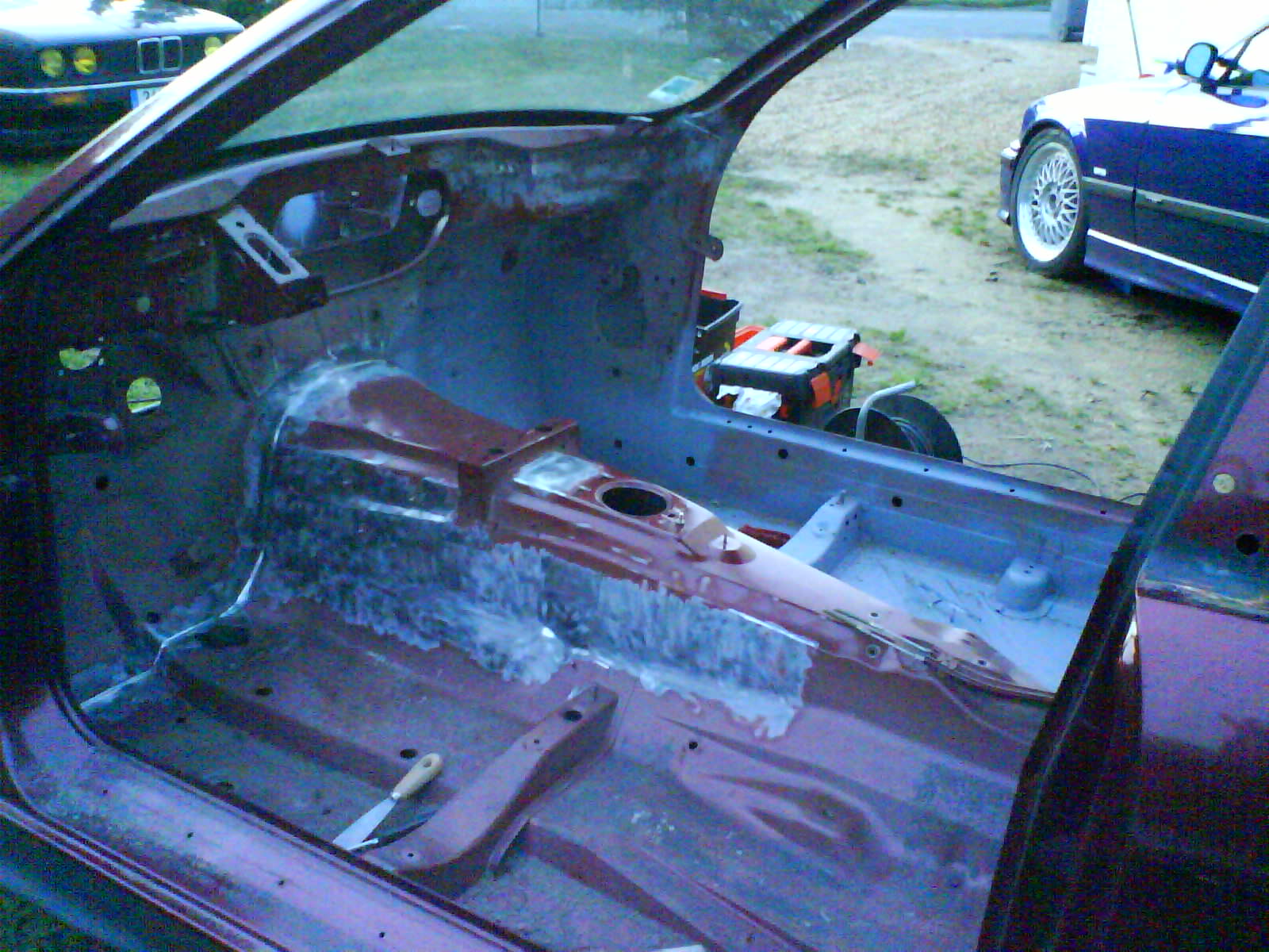

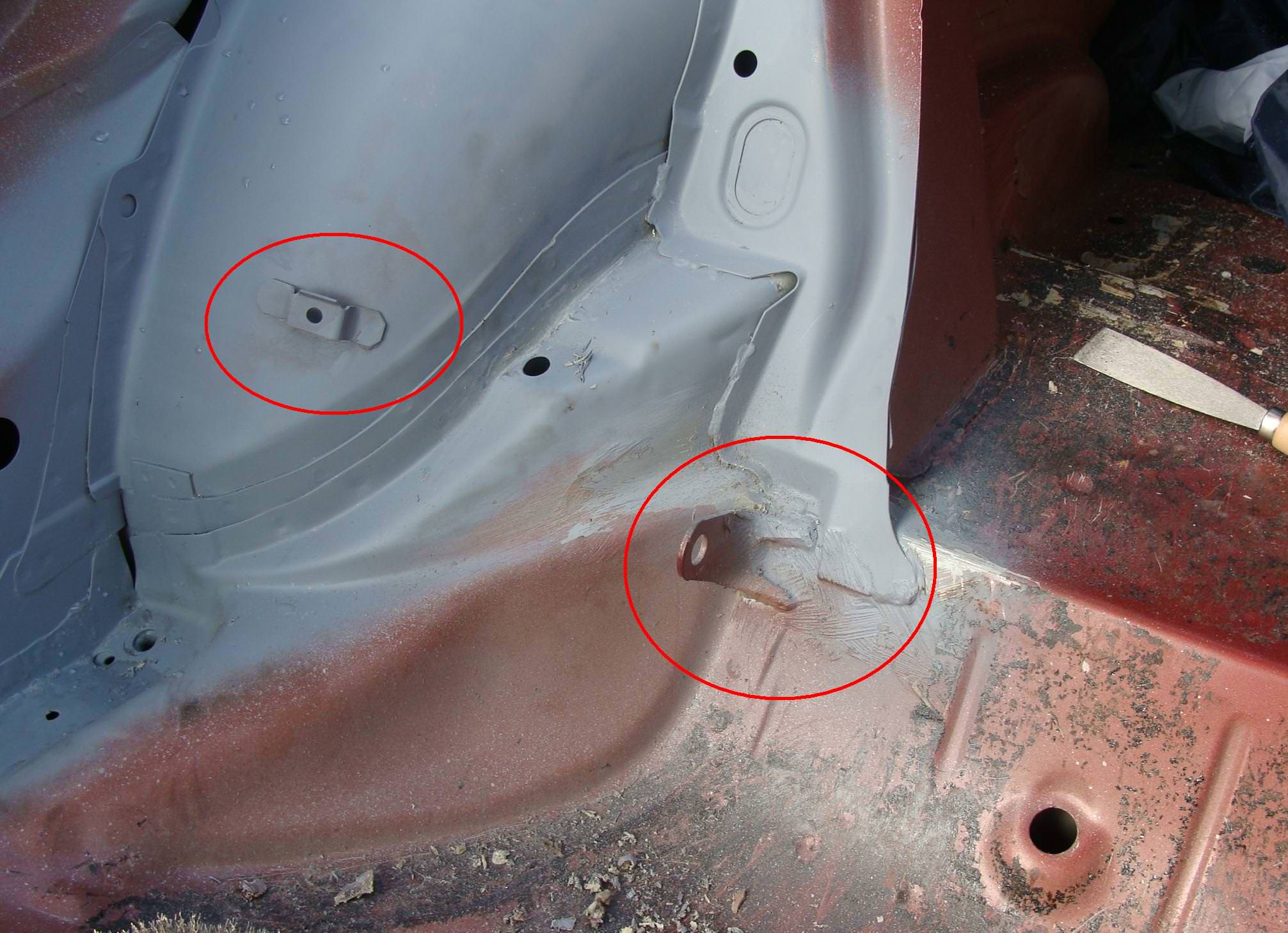

comment_197343

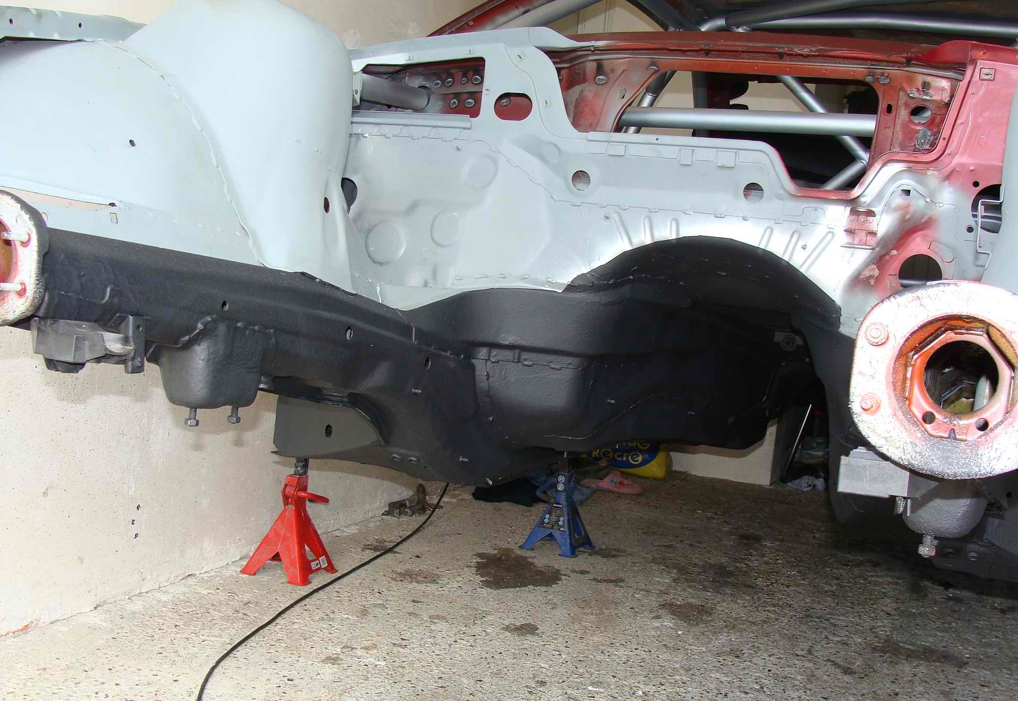

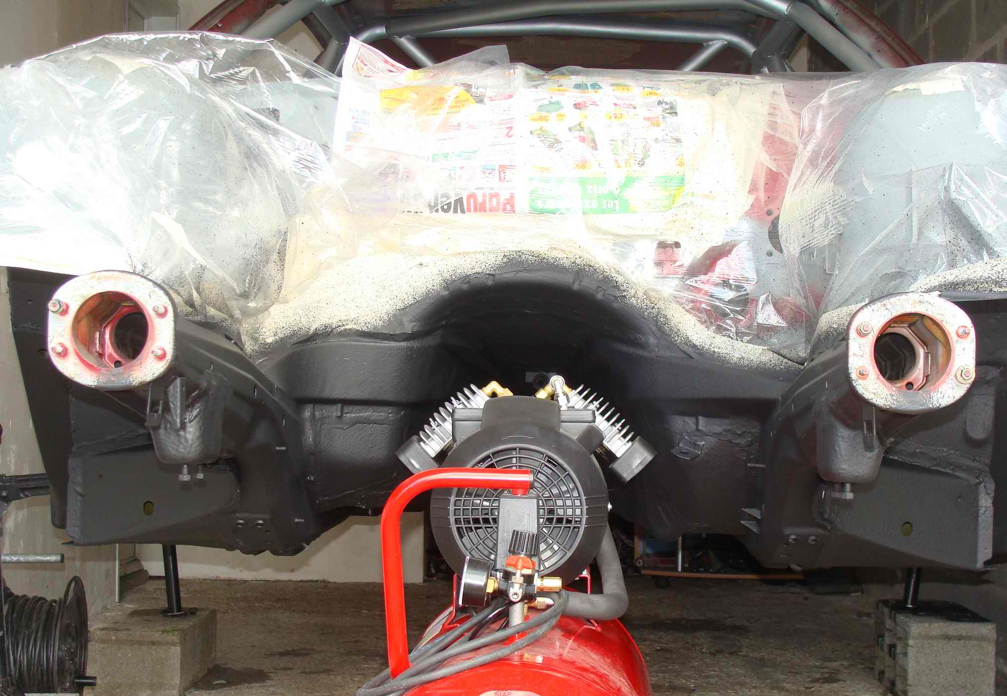

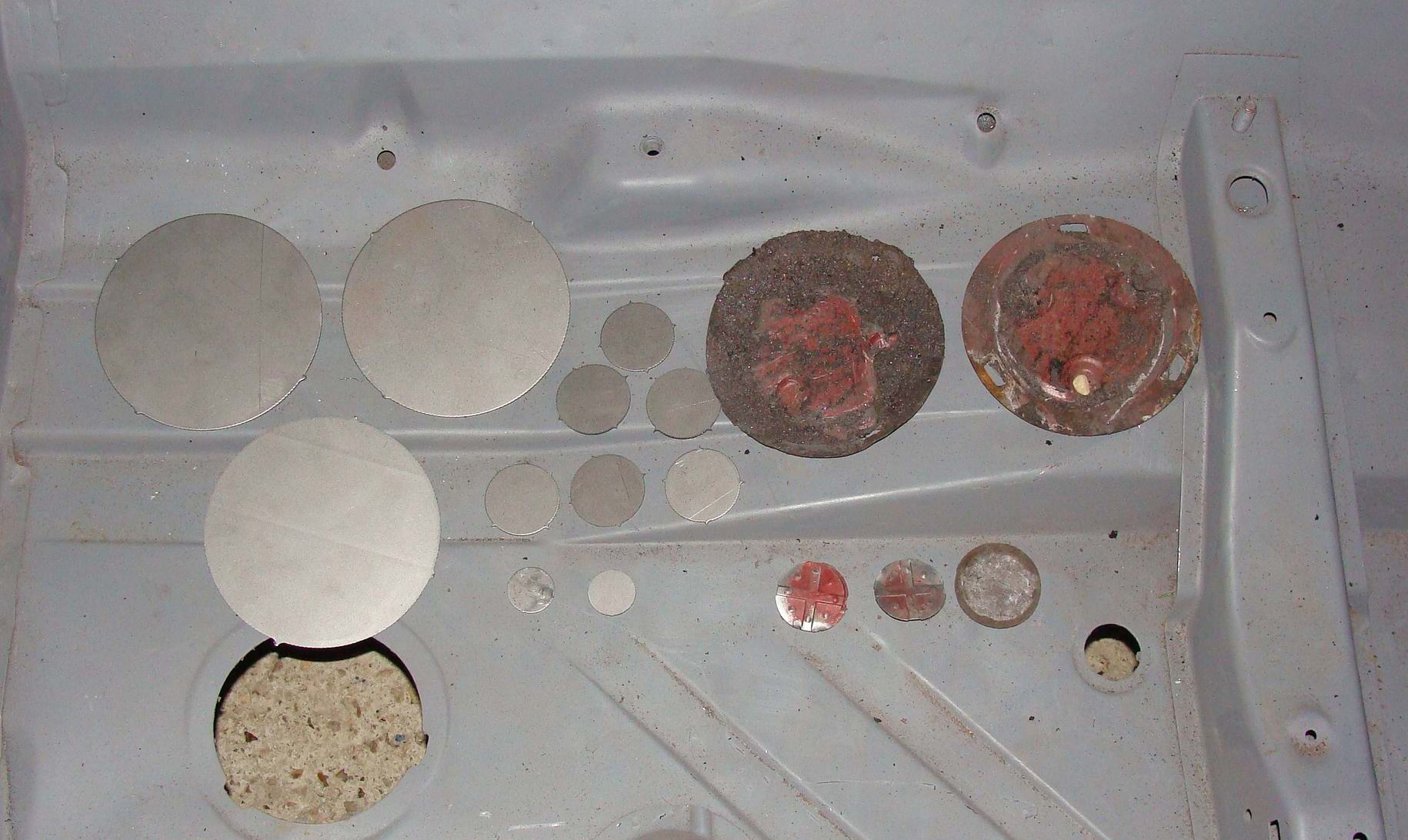

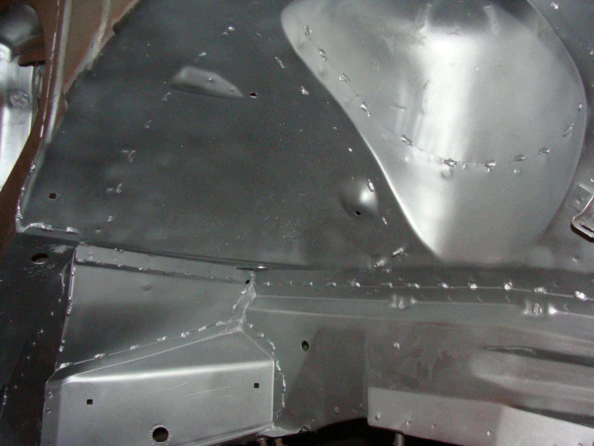

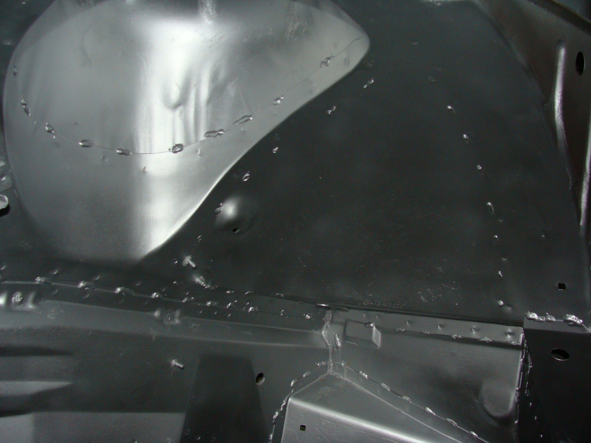

même punition pour les passage de roue (ne faite pas attention a l'ordre des photos certaine on ete prise pendant, avant, apres......) toujours est il que l'ordre des chose a ete respecter

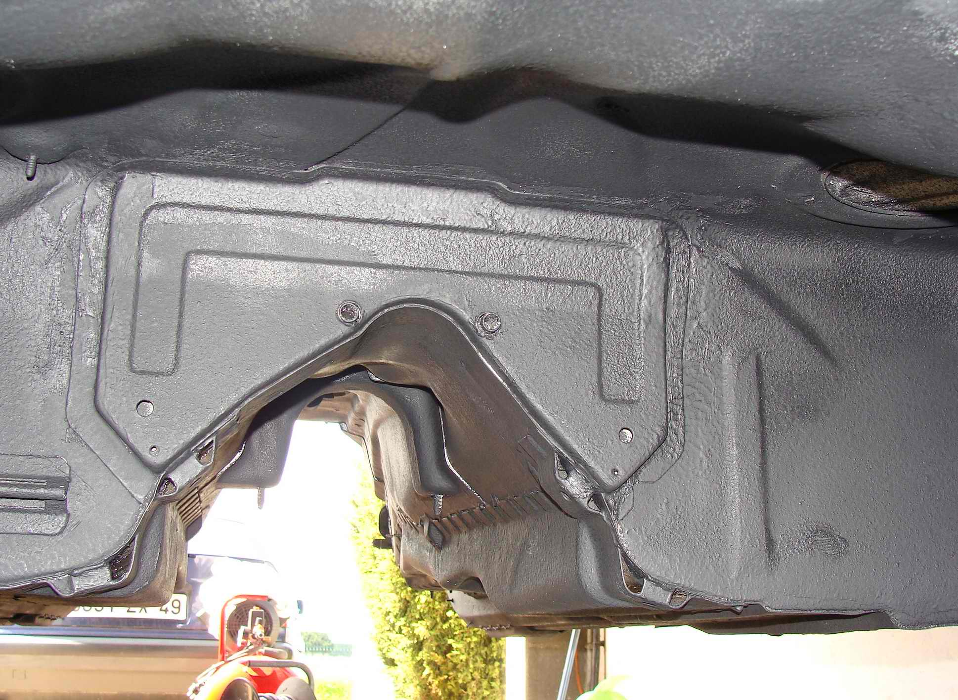

comment_197369

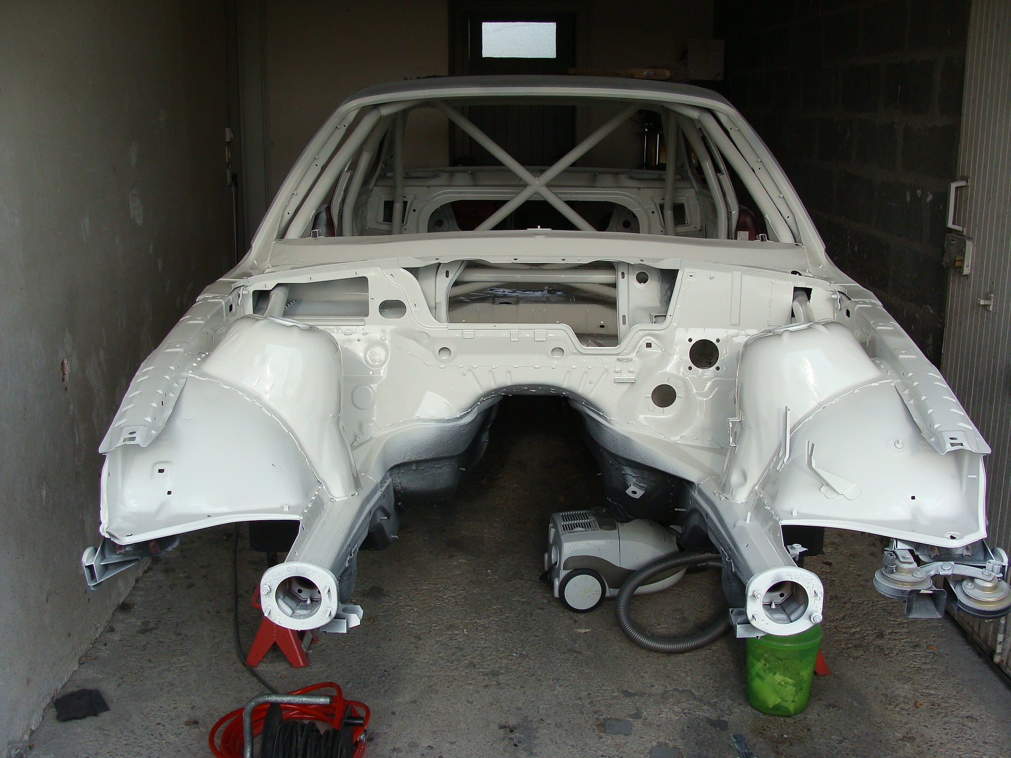

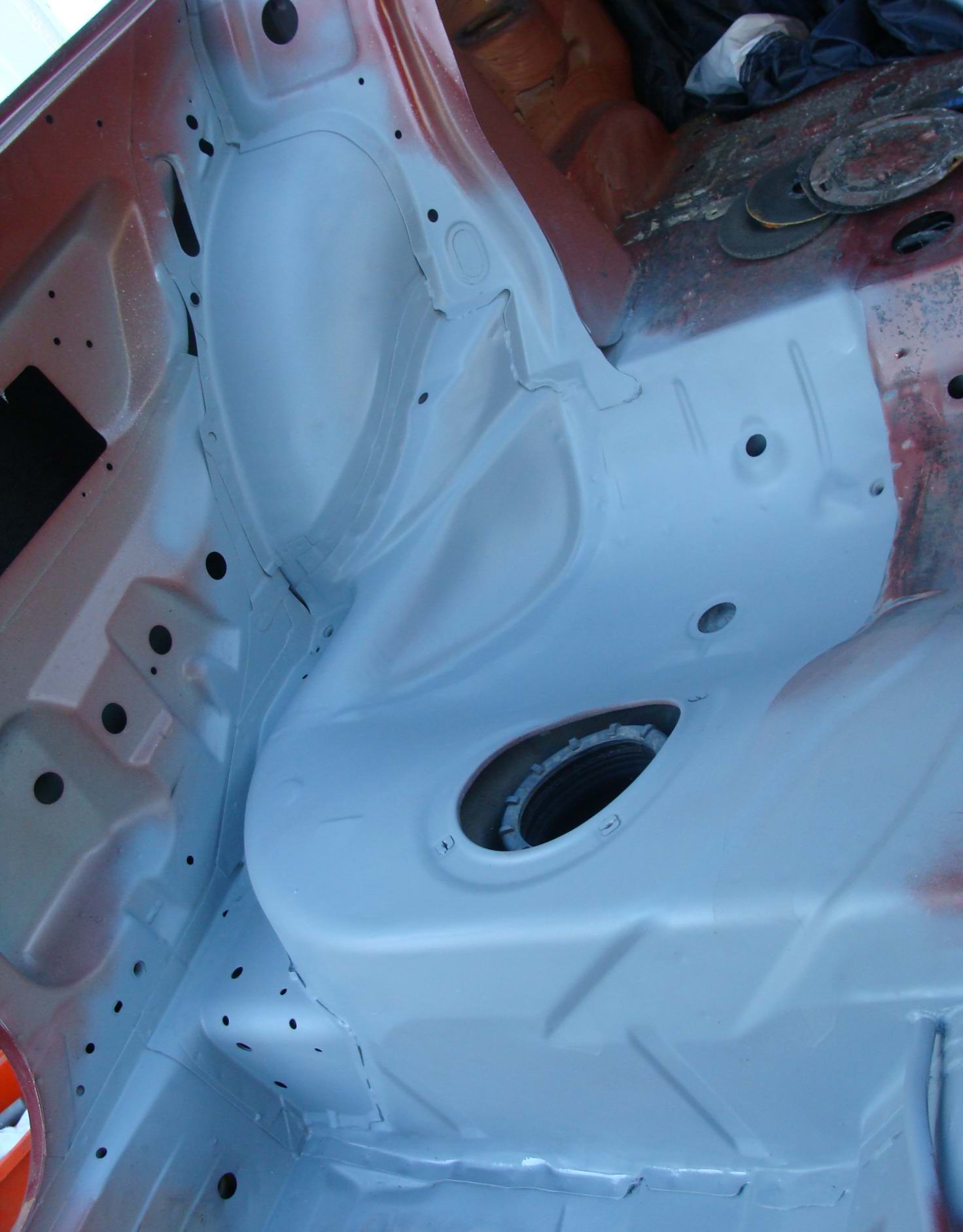

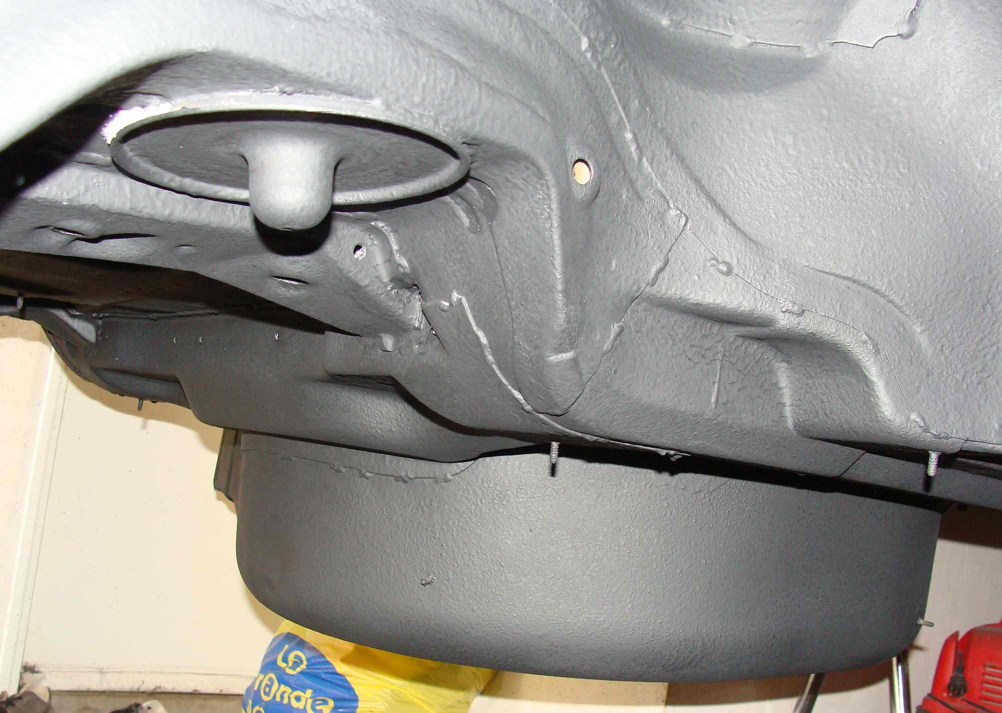

grossomodo une fois soudé caisse et arceau et enfin traité ça donne ça

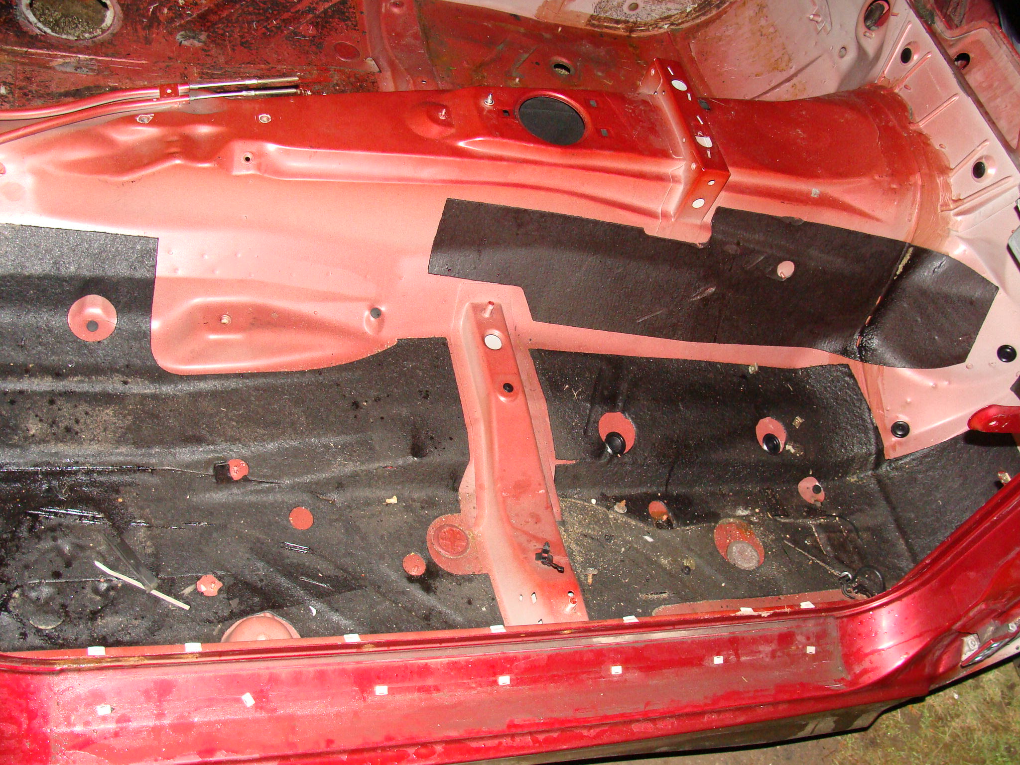

comment_197373

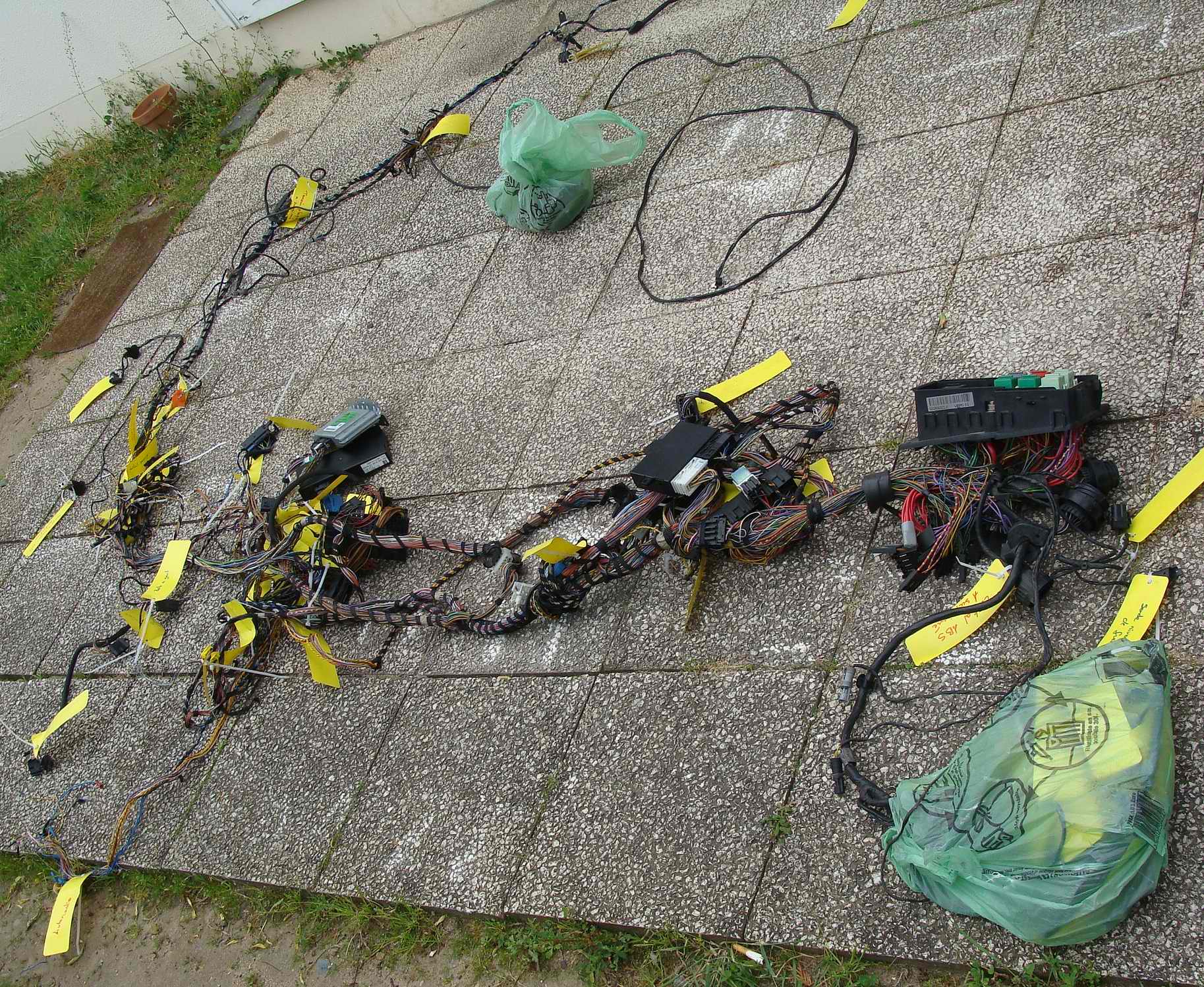

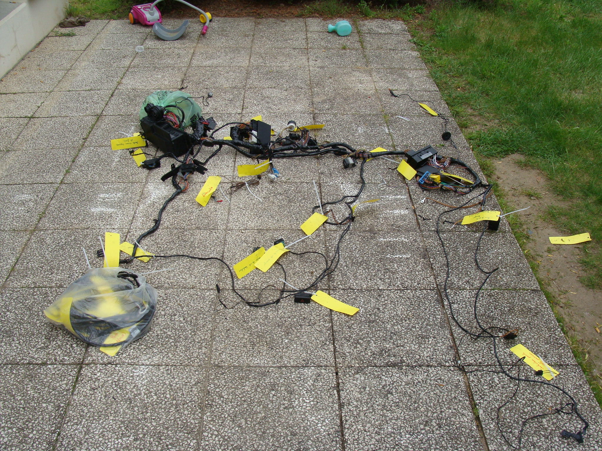

sorti du faisceau electrique de la m3 et allegement
j'ai supprimé l'abs, la climatisation, eclairage divers, autoradio, air bag, sieges chauffant, pompe lave glace, enfin tout ce qui n'est pas reelement utile sur la caisse
voici donc le avant et apres
