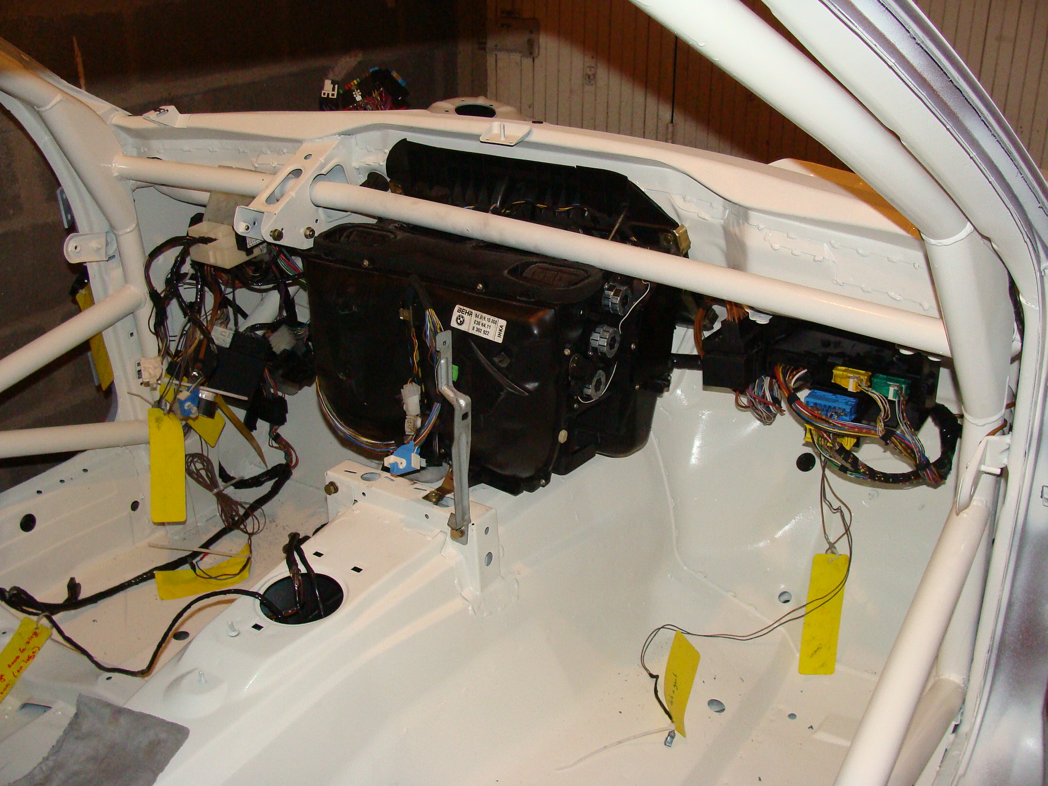

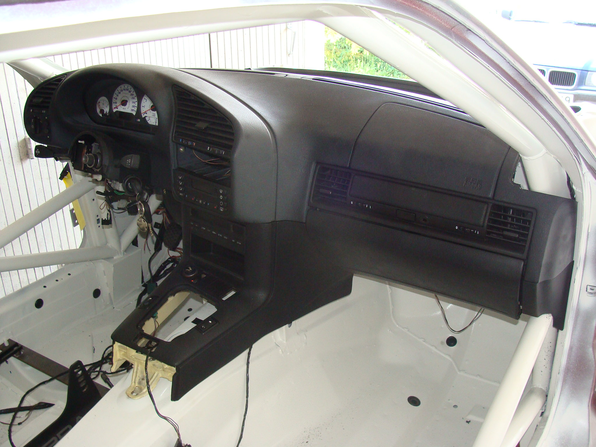

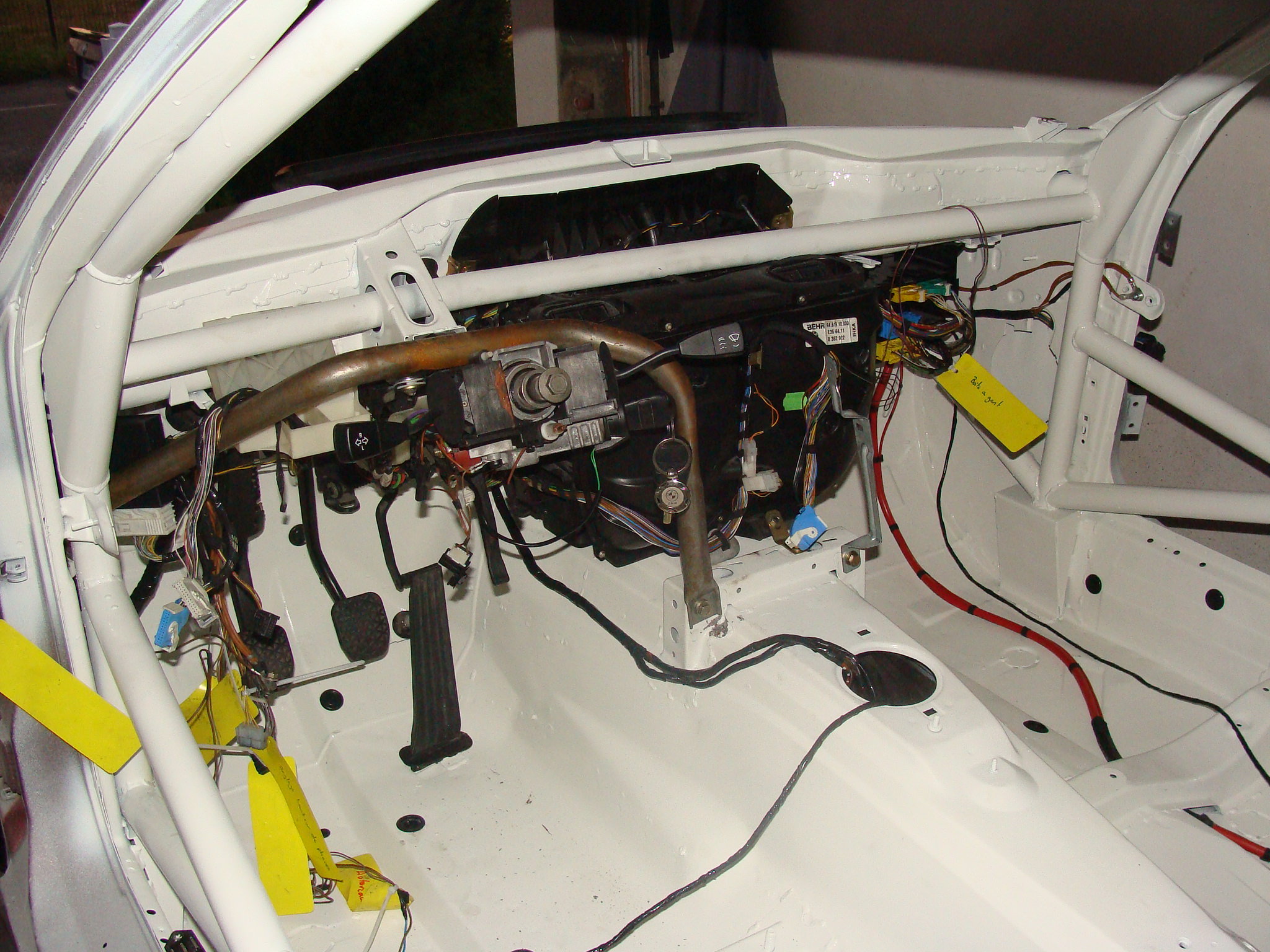

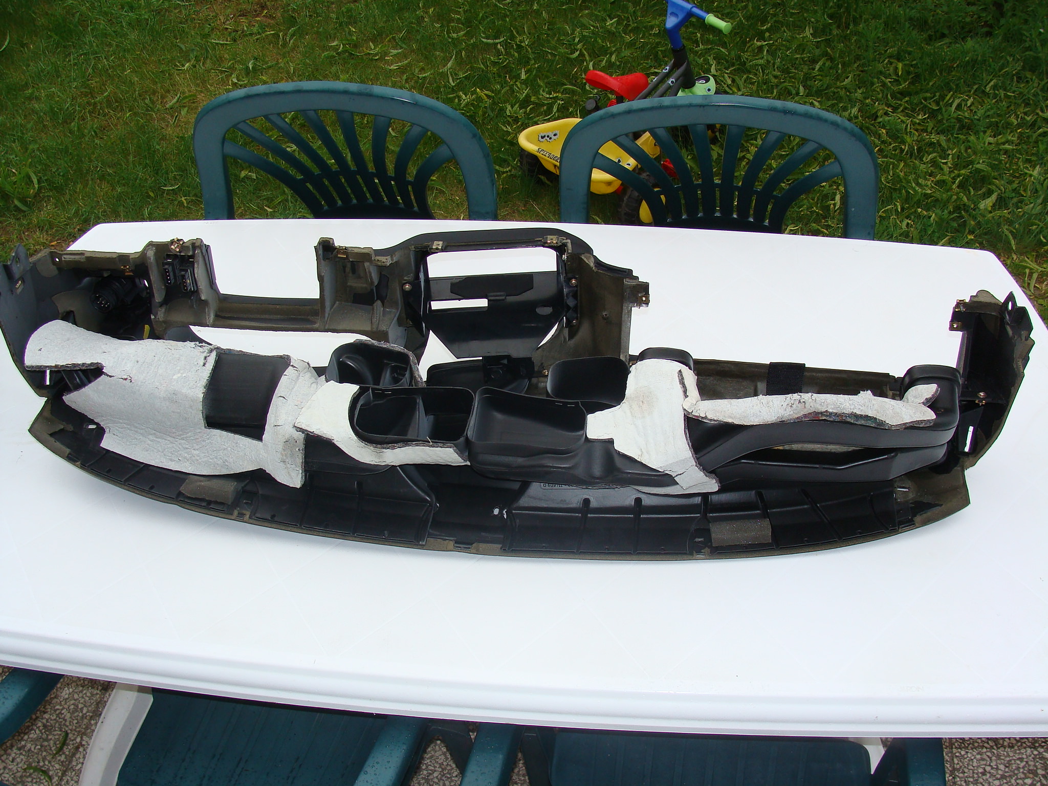

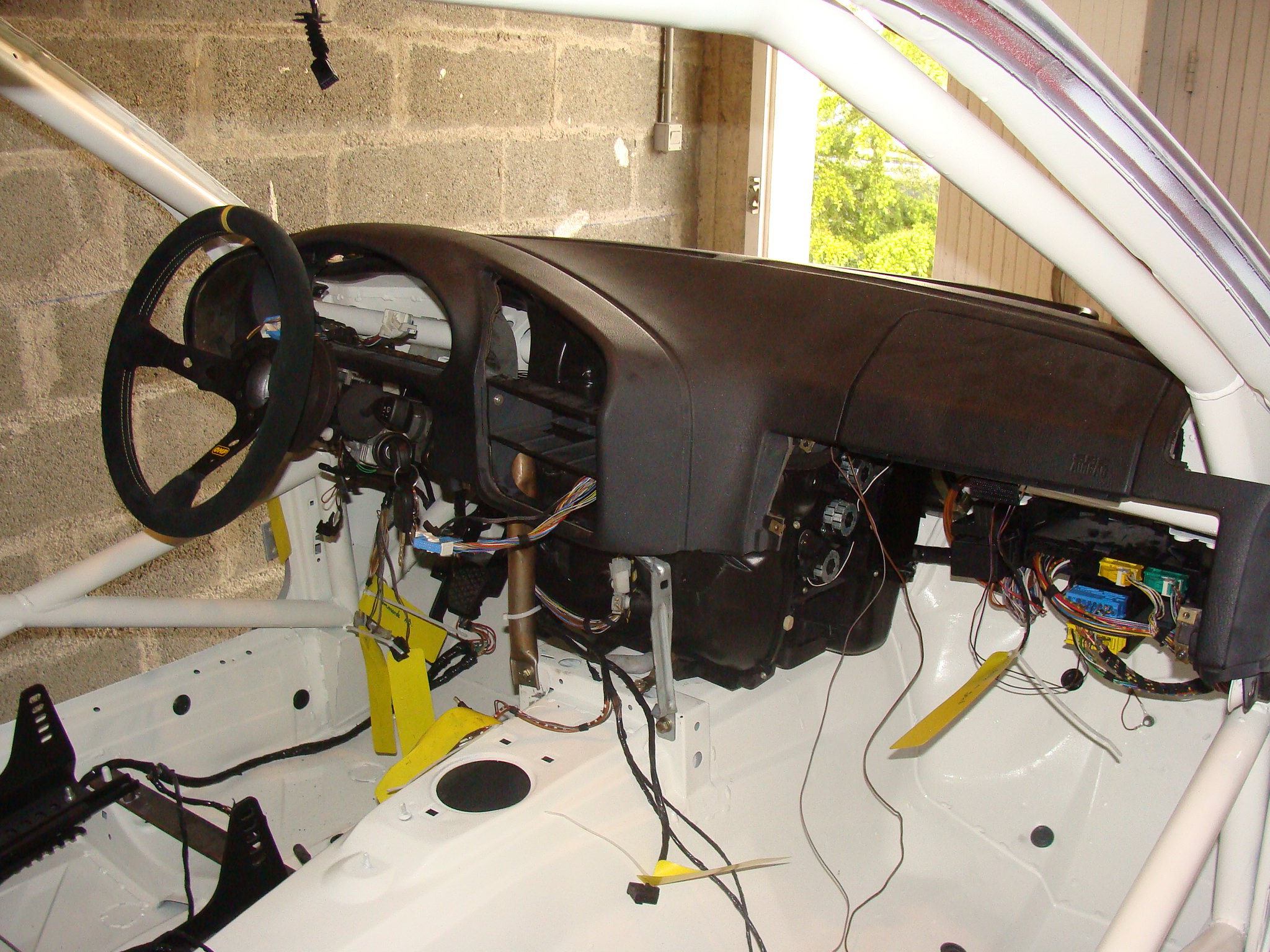

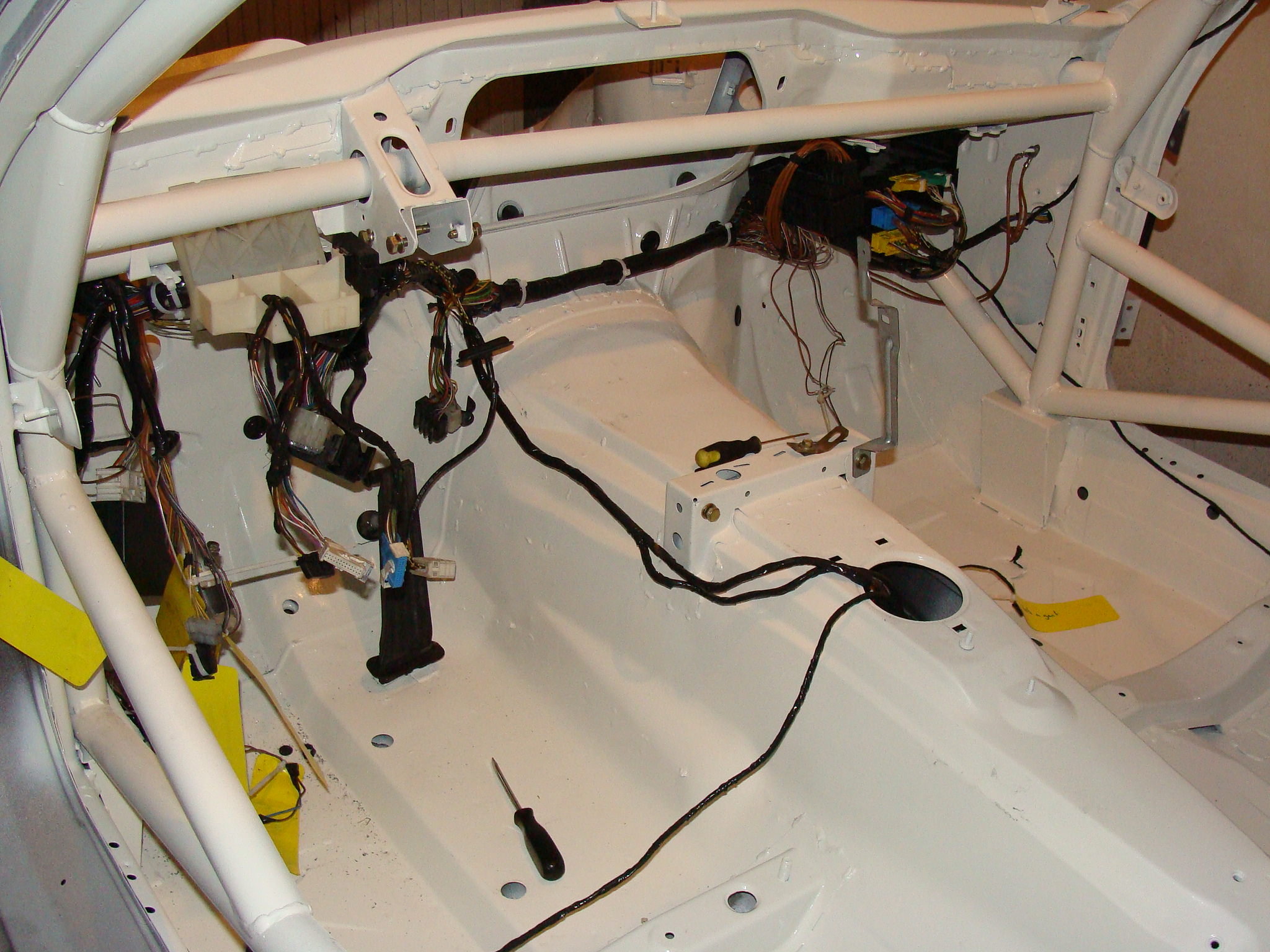

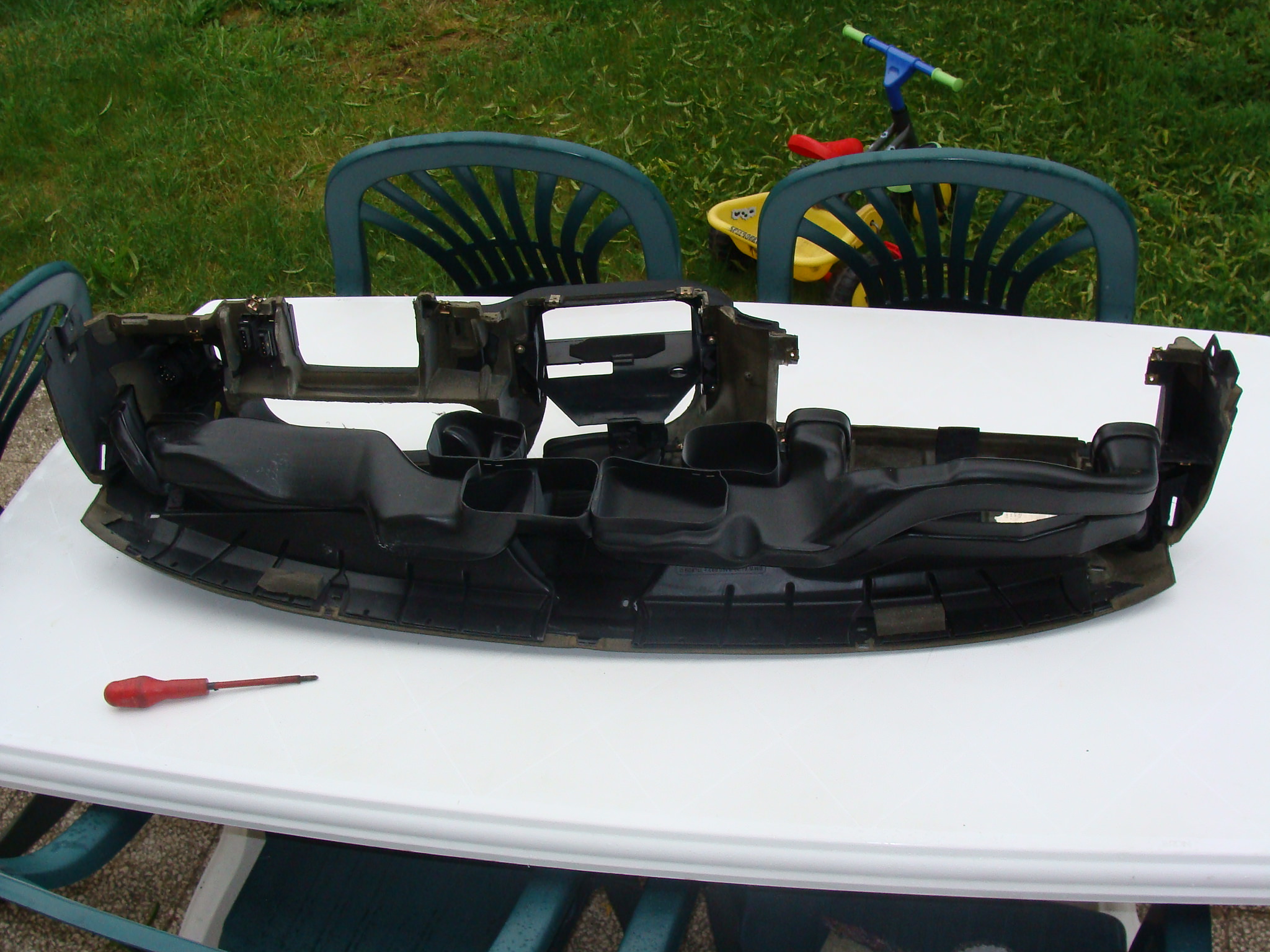

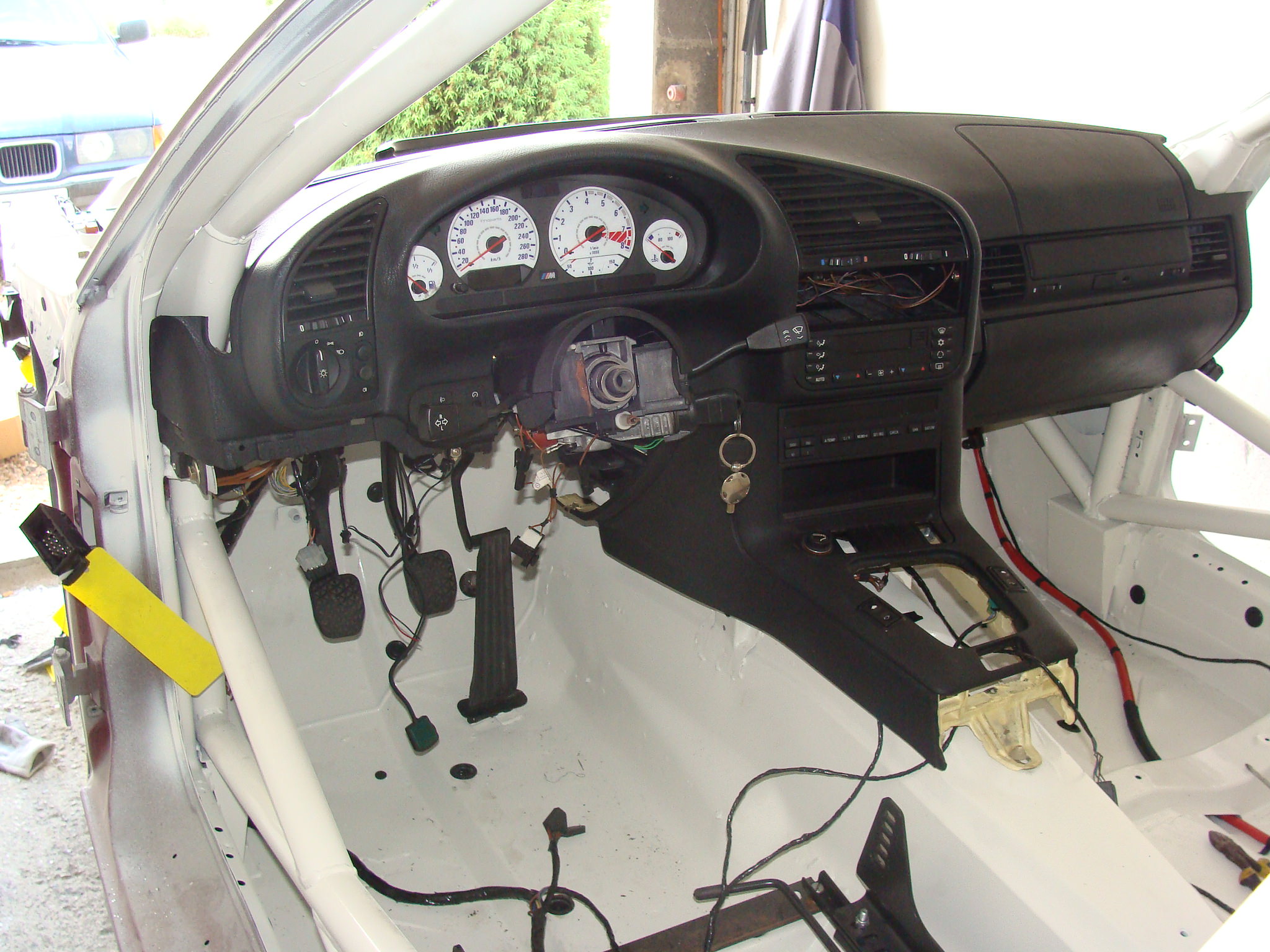

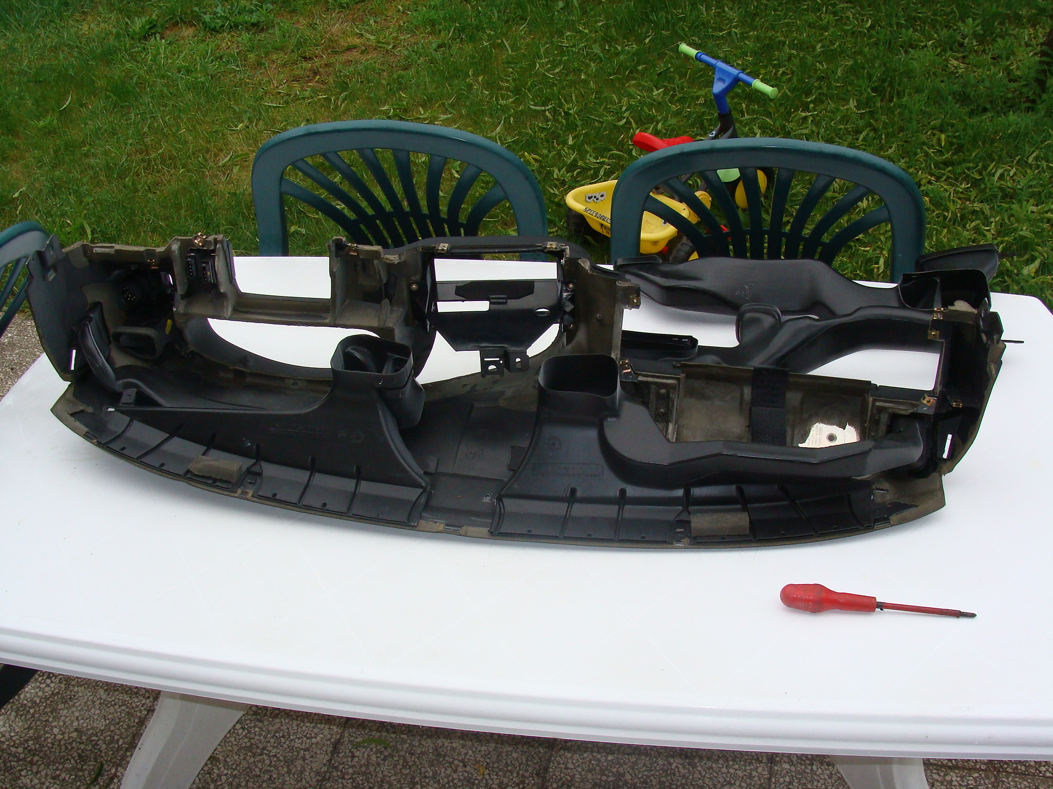

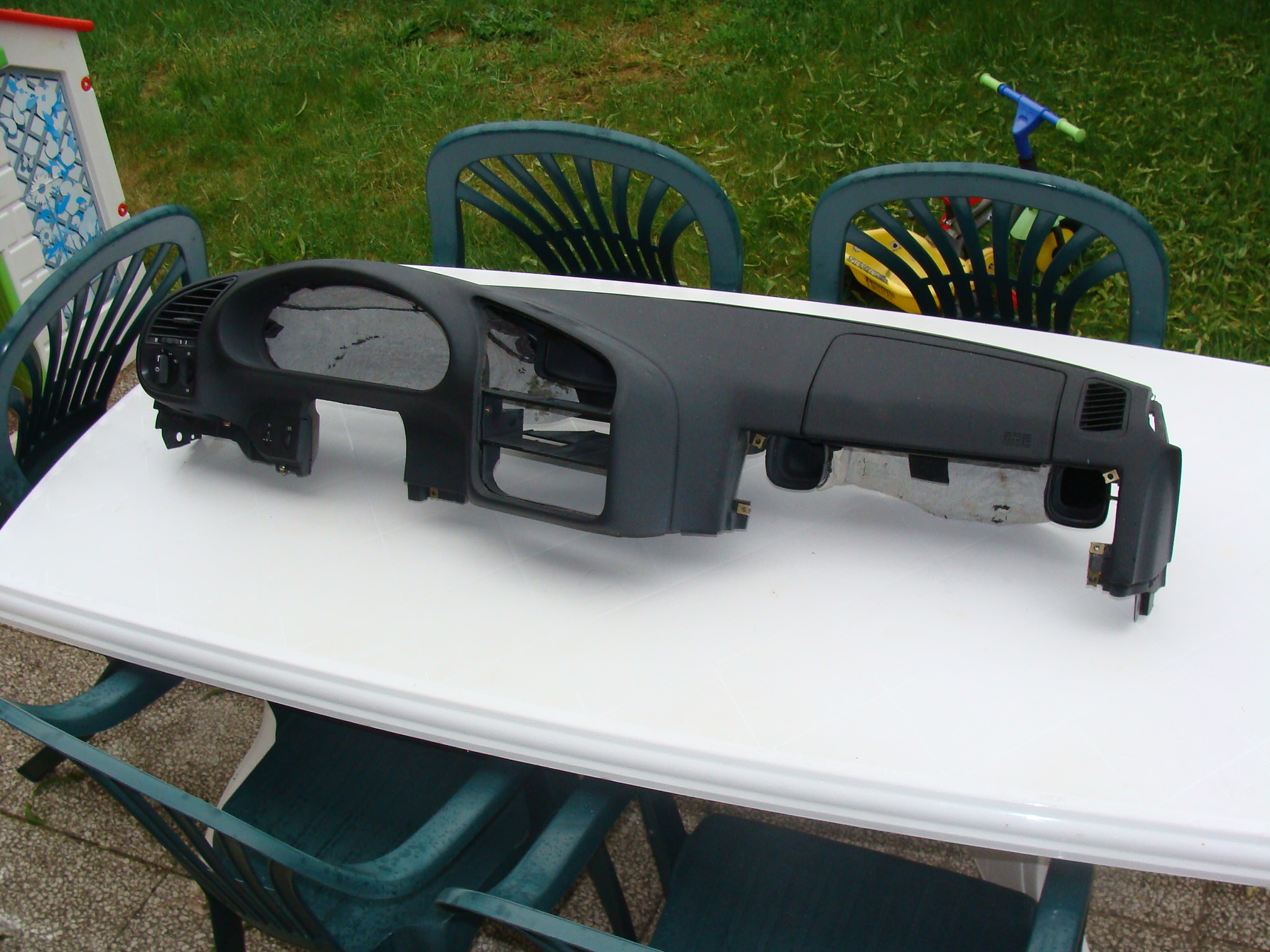

preparation et pose du tableau de bord et commande
C'est beau!! :)
Une petite question: pourquoi avoir concervé le bloc ventillation de la M// avec la comande électronique plutot que le bloc de la 318 qui devait avoir des commandes manuelles pour la ventillation???
C'est beau!! :nickel:
la 318 possedait en effet la climatisation manuelle
si j'avait changer le bloc de chauffage et la commande de ventilation par celle de la 318 j'aurai du repiquer une partie du faisceau de la 318 pour le readapter sur celui de m3 (les connexion différent entre les deux modele au niveaux du raccordement "système de chauffage/faisceau interieur")
du coup j'ai conserver le système complet de la m3 et eviter la perte de temps pour au final la même chose
la ou j'ai passer un temps fou c'etait pour rentrer le bloc de chauffage sous le tube transversal du tableau de bord, c'est au chausse pied que ca rentre, déjà que d'origine ca passe juste juste la c'etait la tuerie

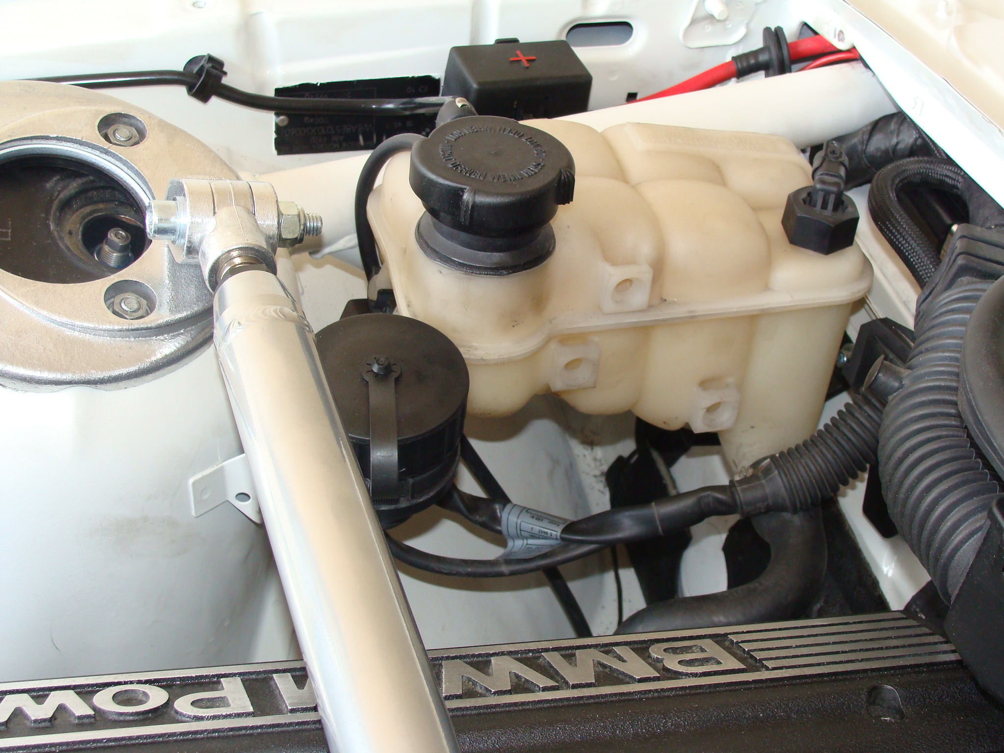

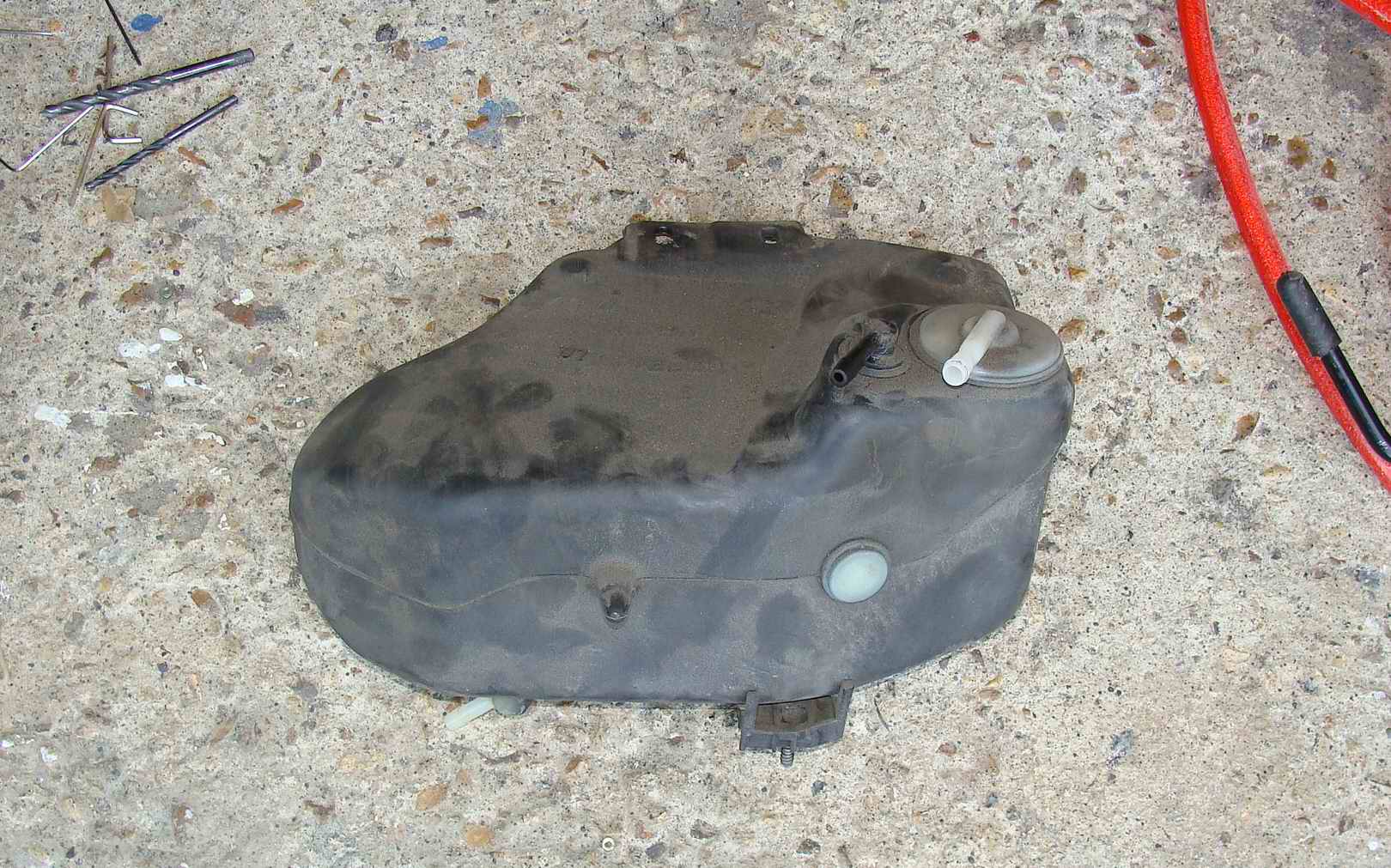

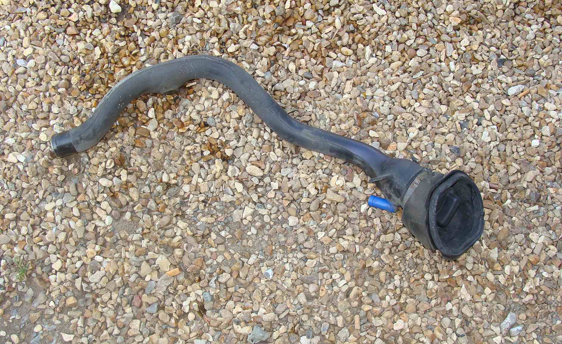

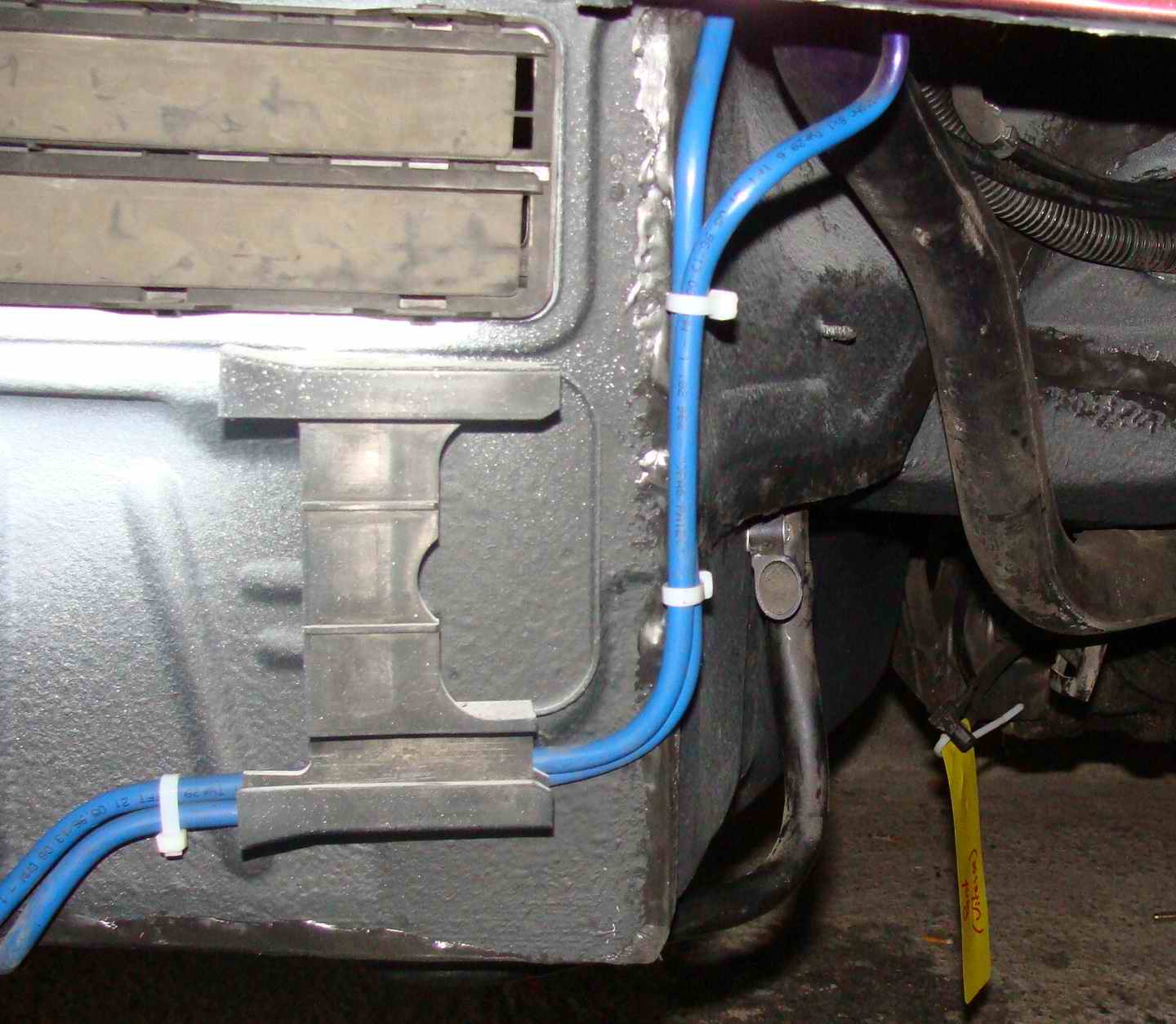

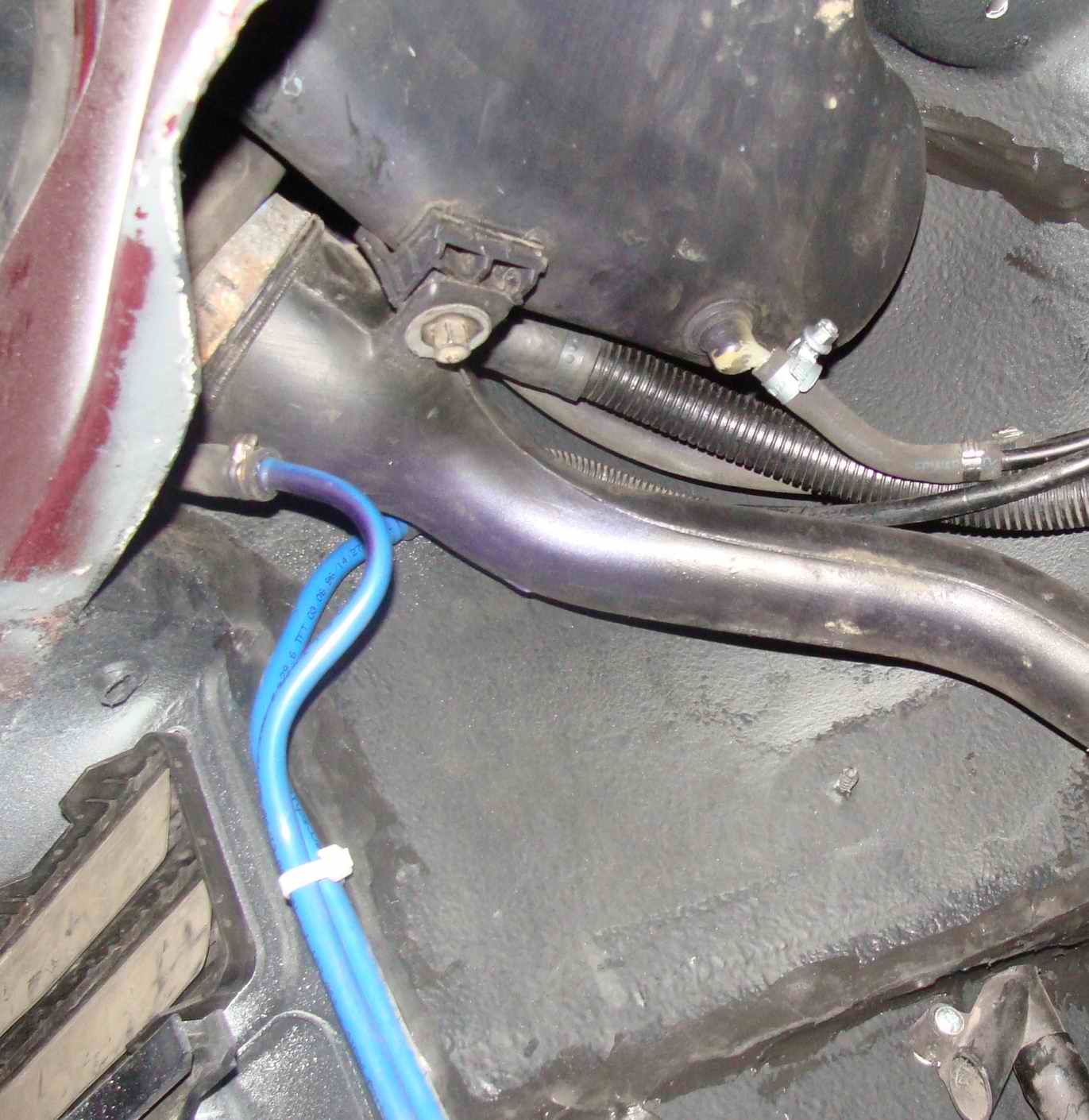

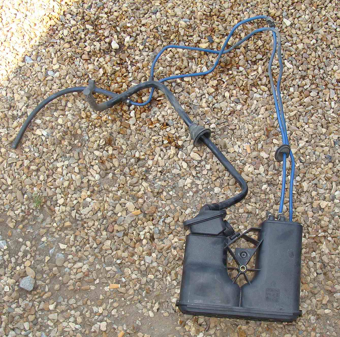

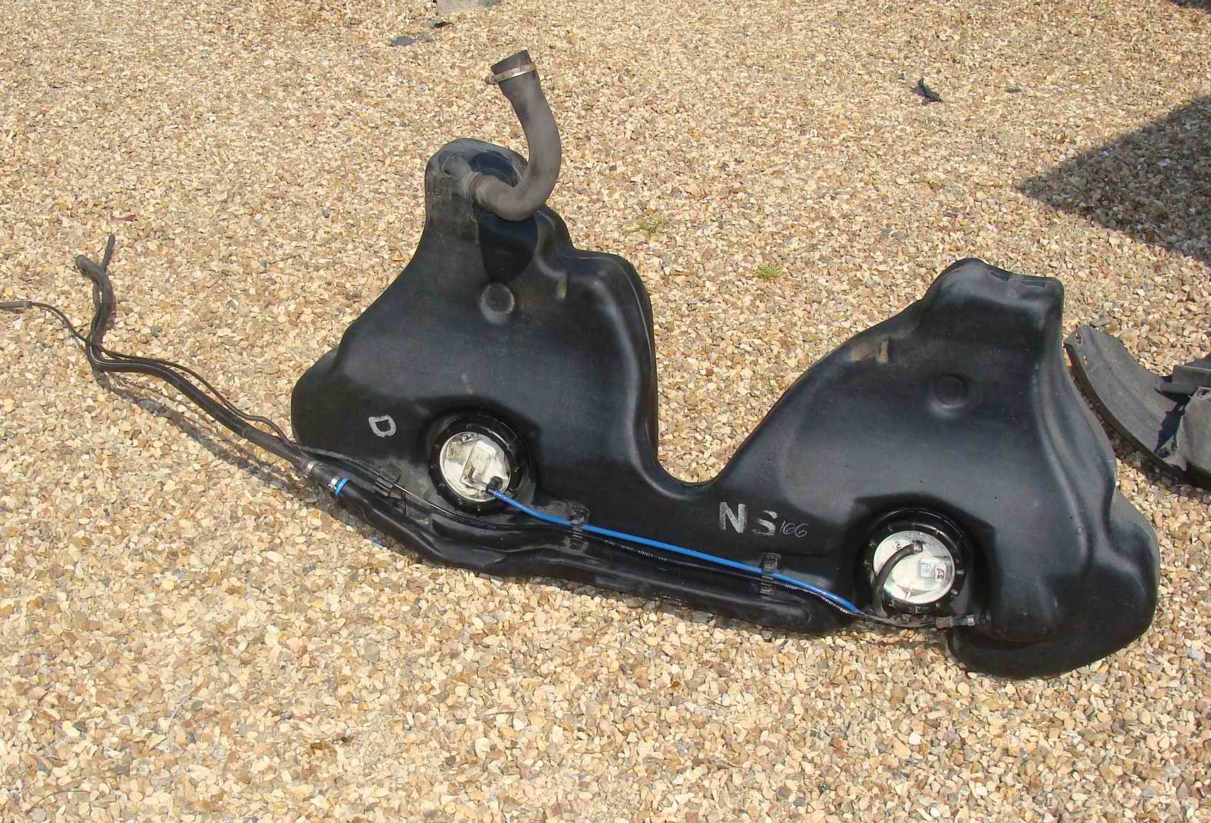

-remontage reservoir, canister, goulotte..........
le meilleur reste a venir

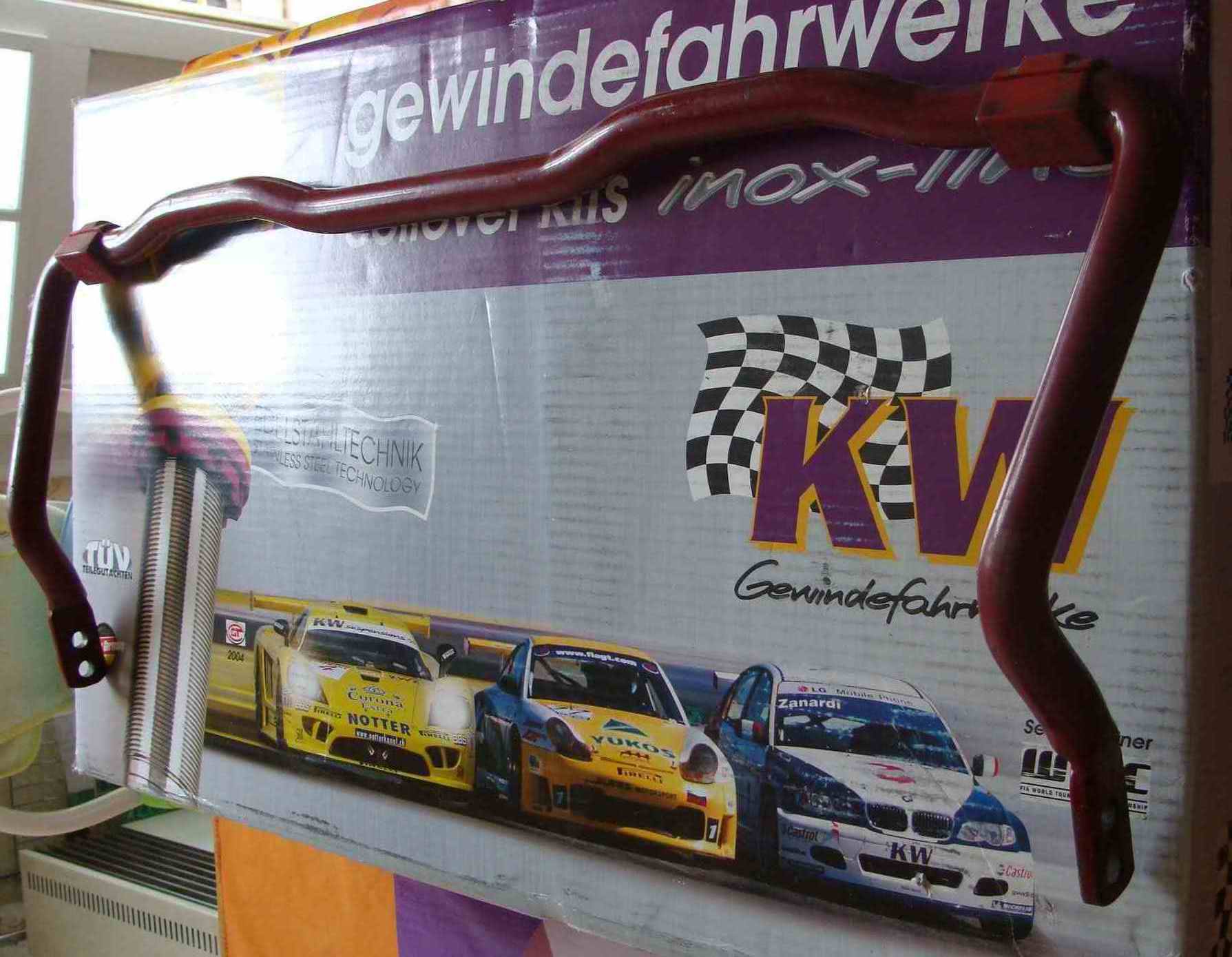

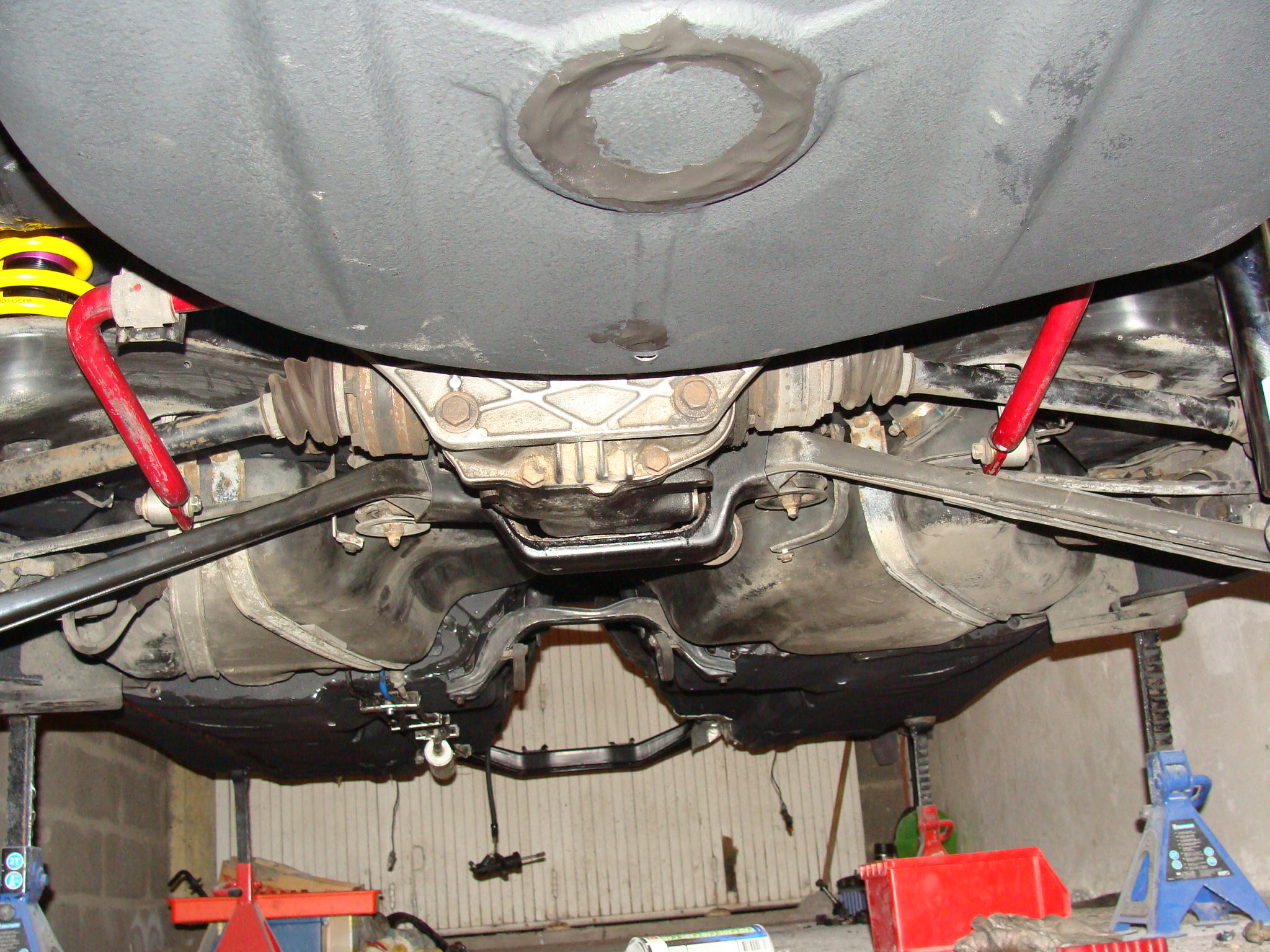

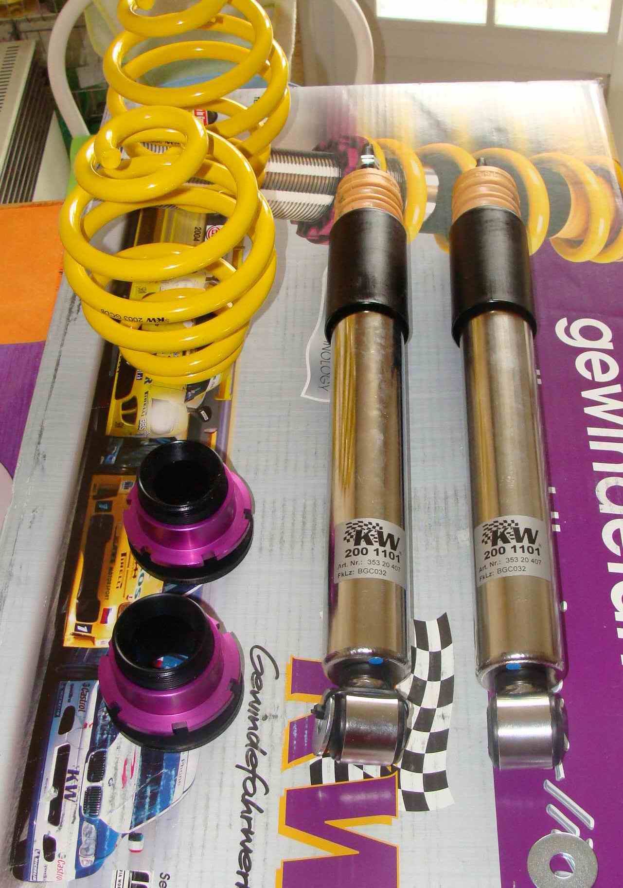

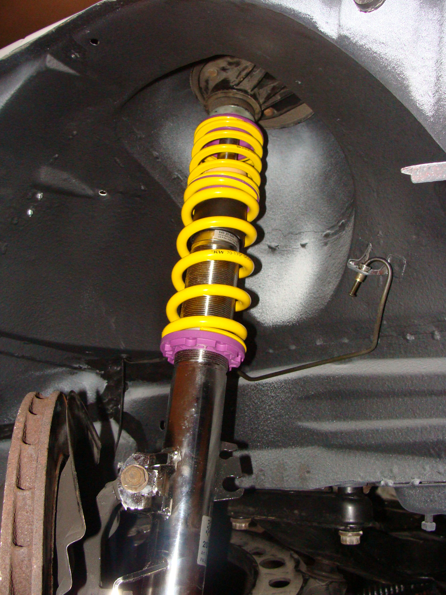

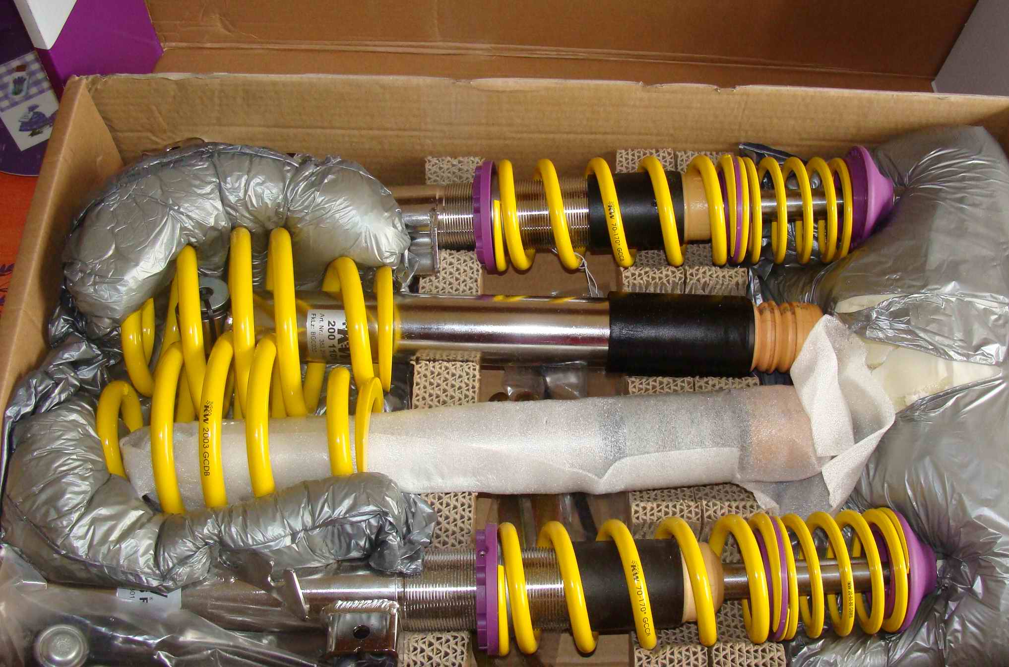

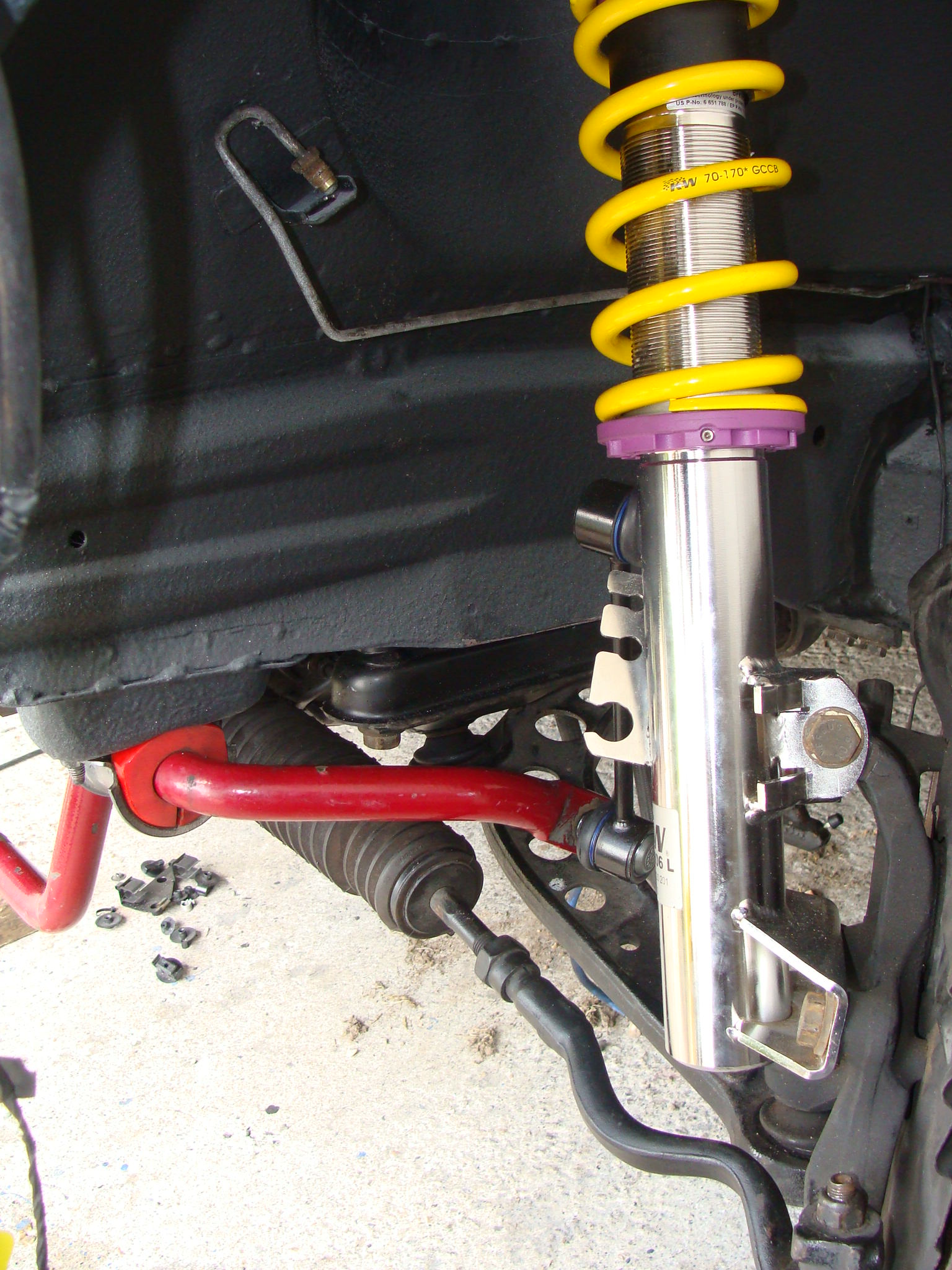

kit amortisseur kw v3 (reglable hauteur, dureté, detente)
barre avant arriere eibach (ac shnitzer)

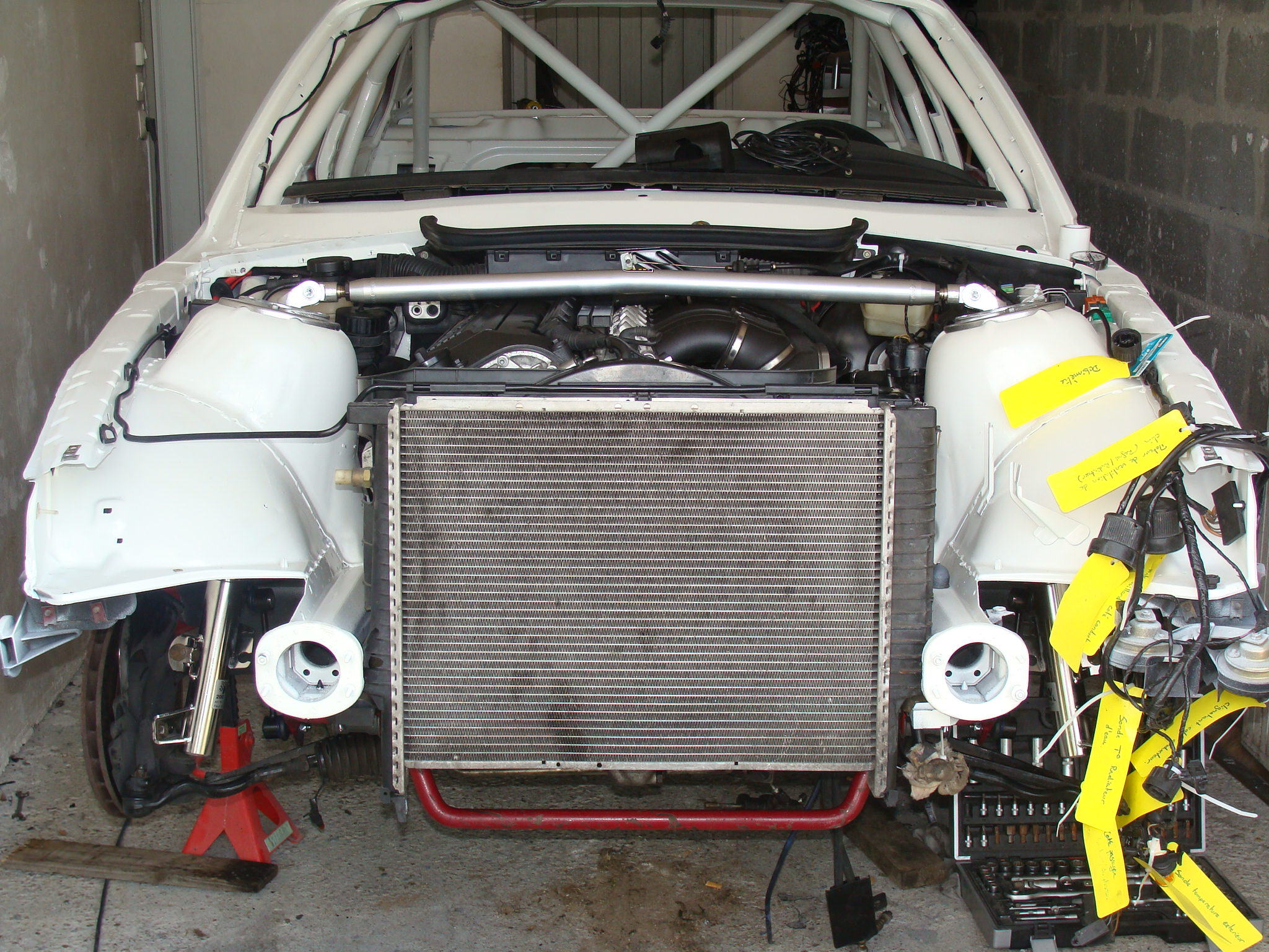

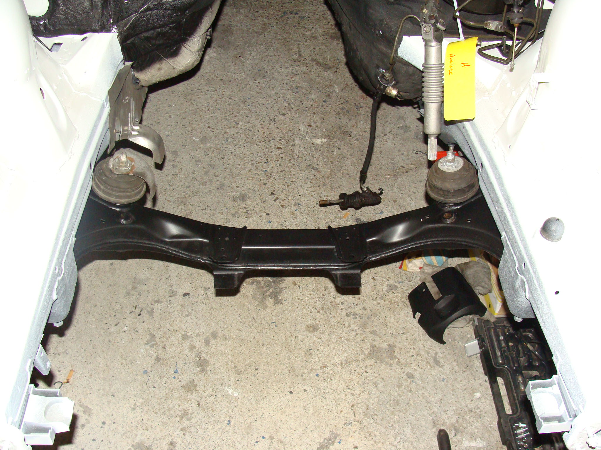

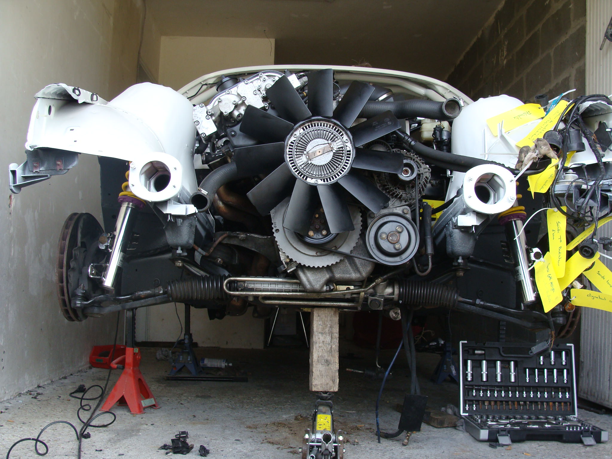

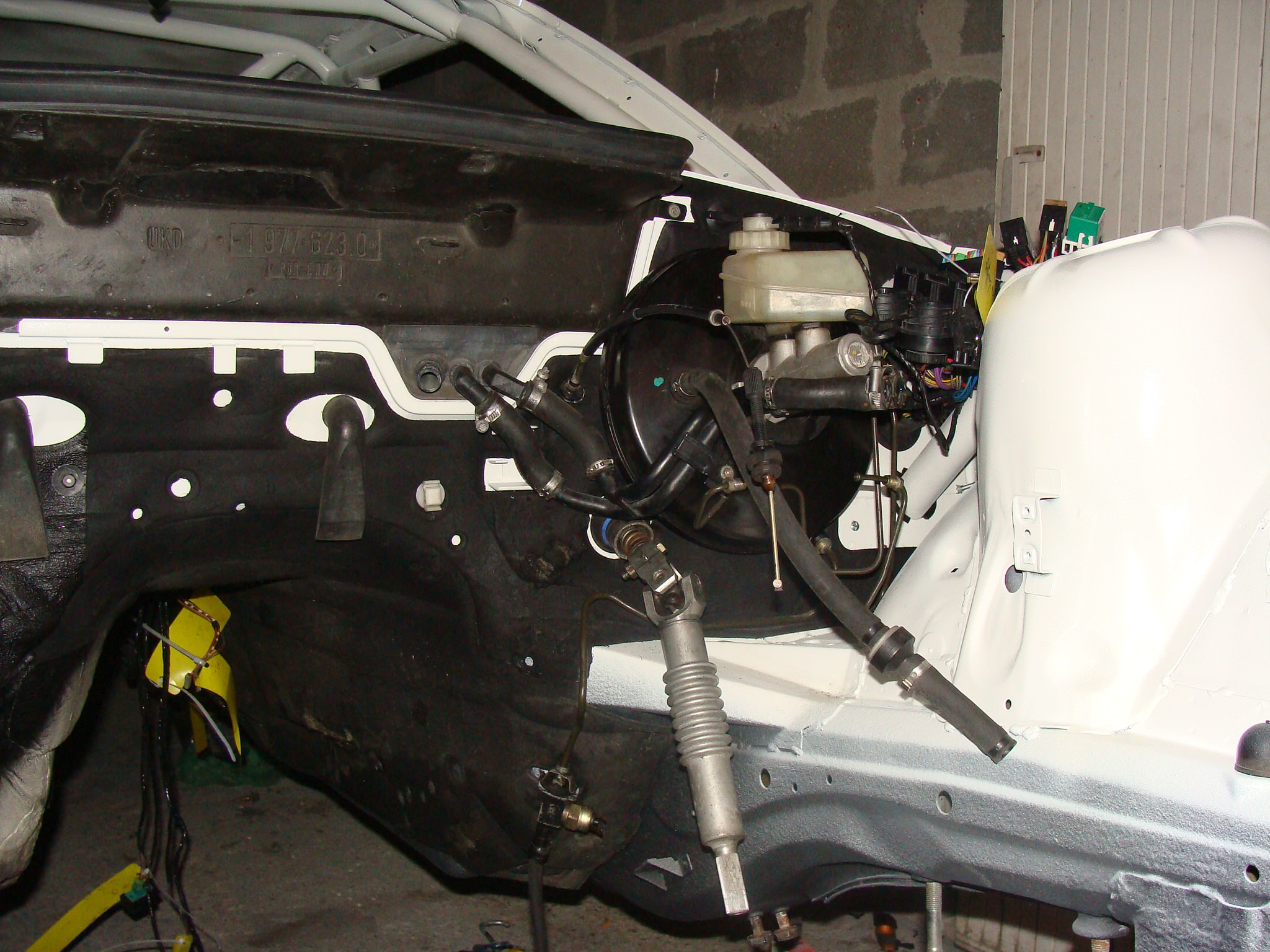

remontage train arriere et compartiment moteur

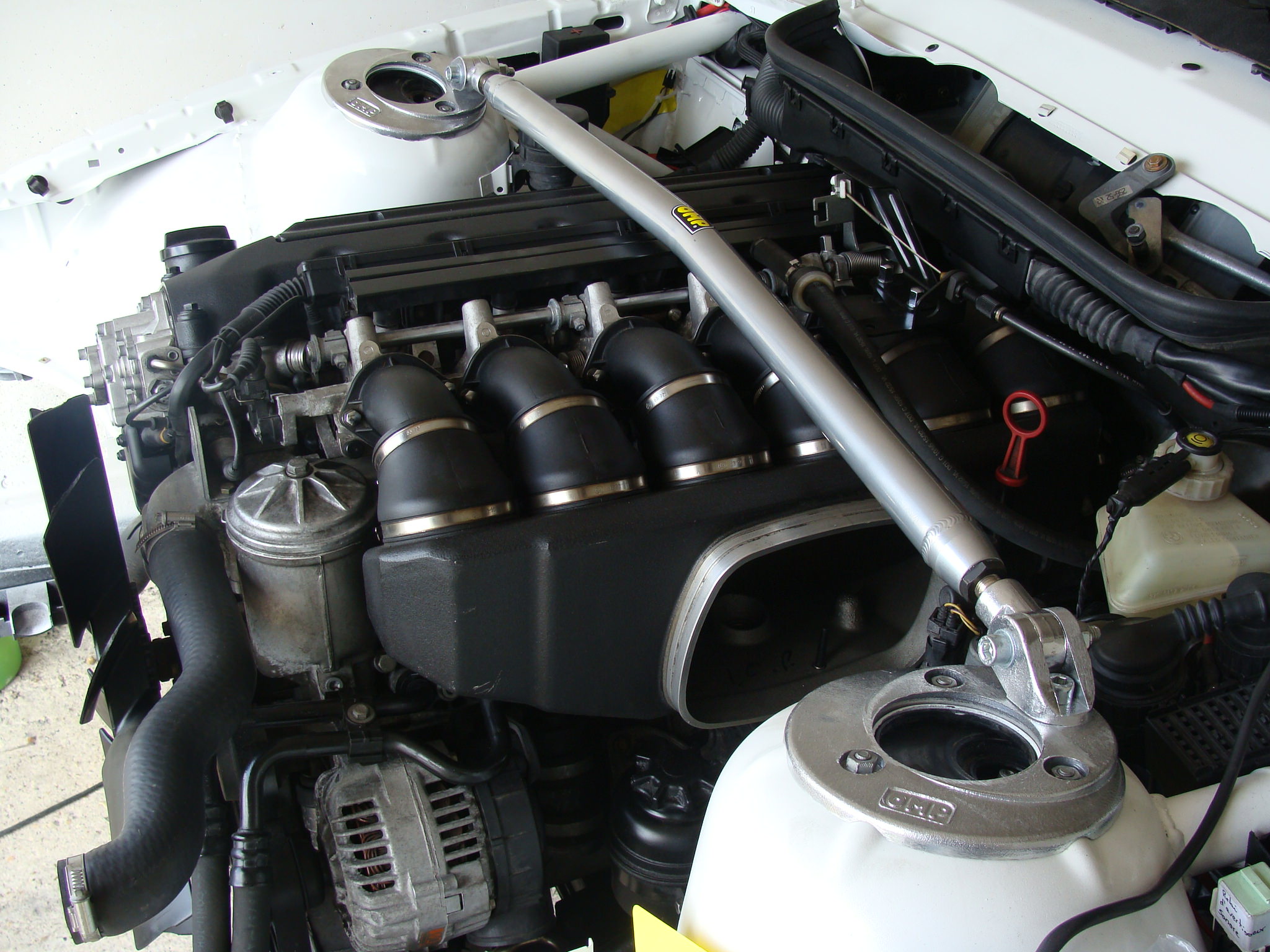

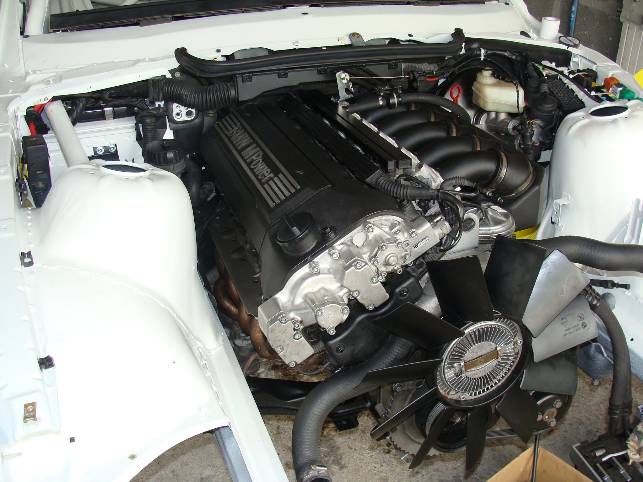

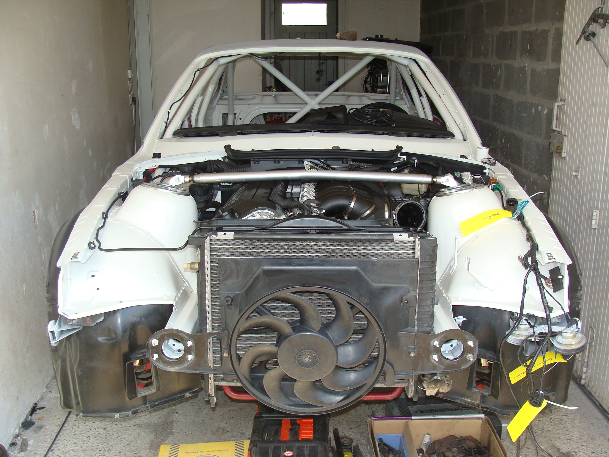

mis en place du moteur, boite, arbre de transmission et organe autour du moteur

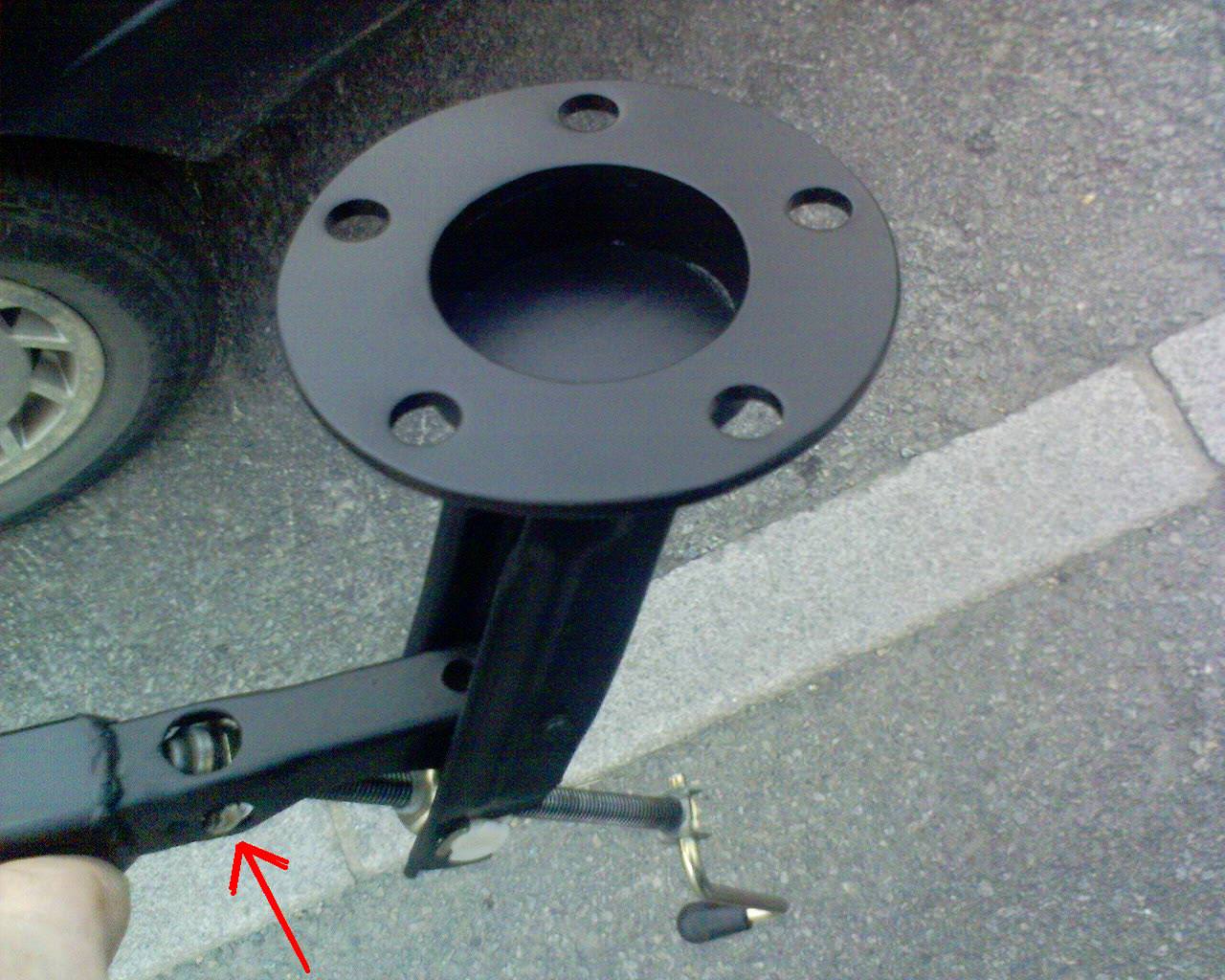

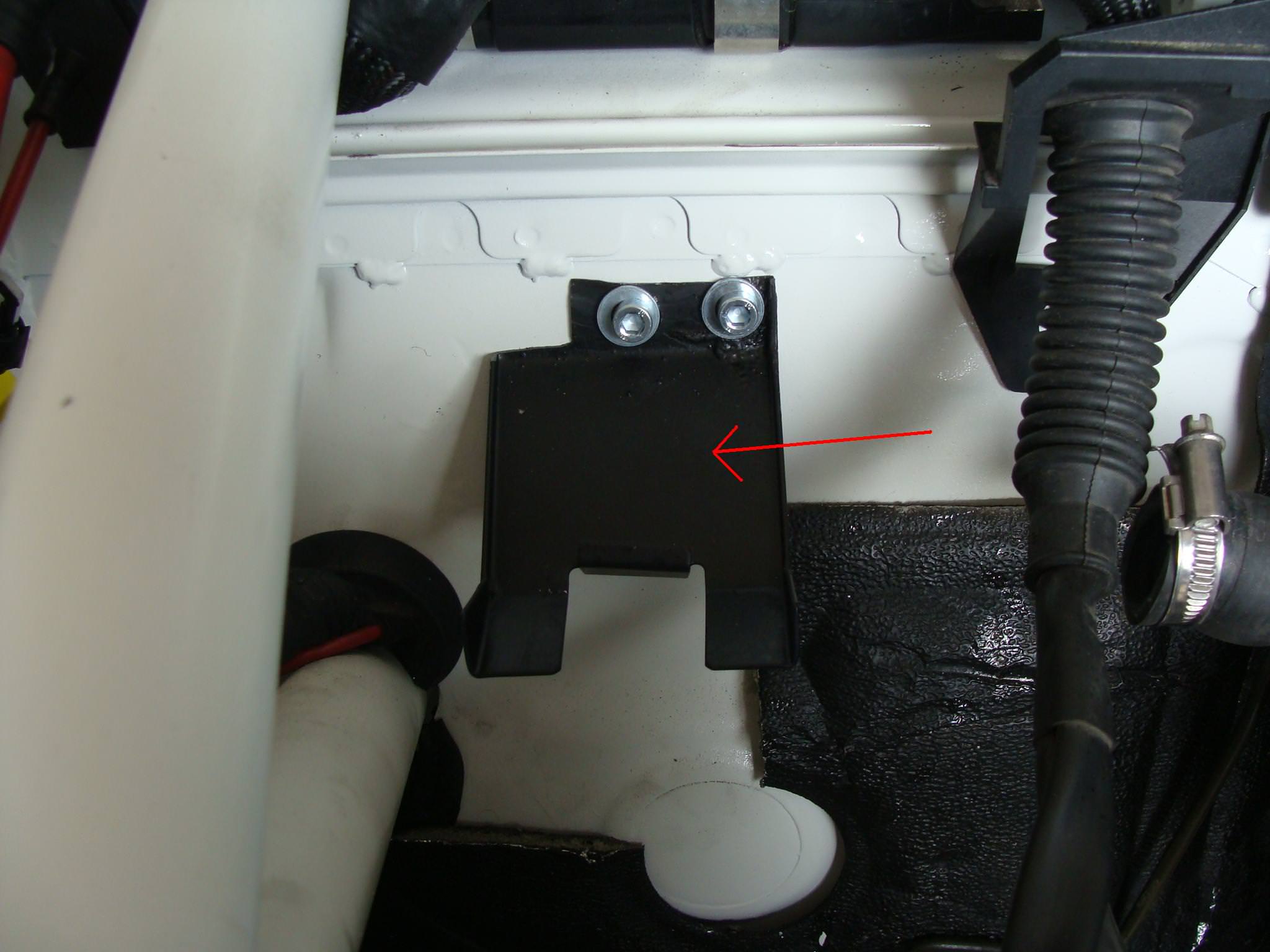

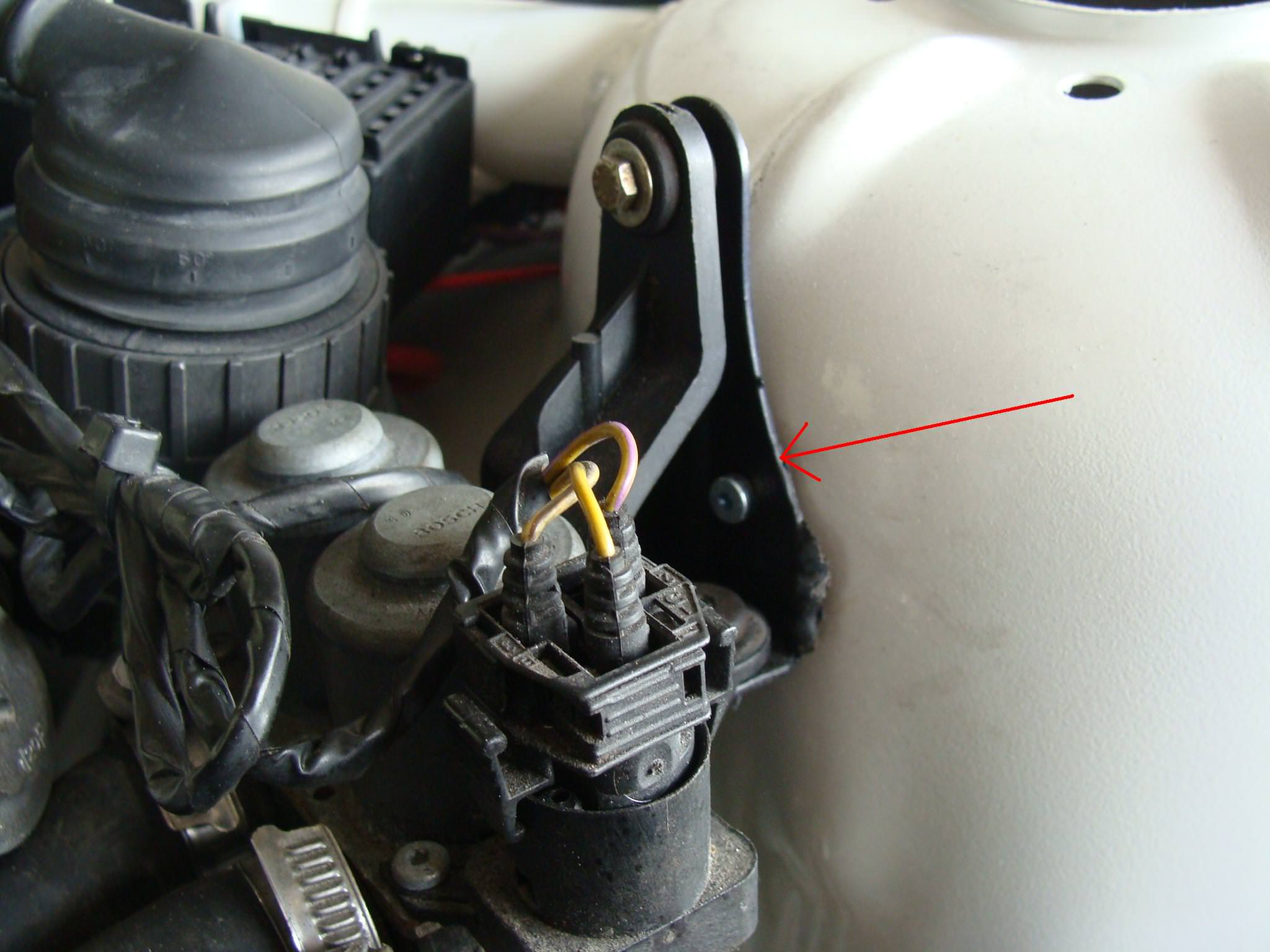

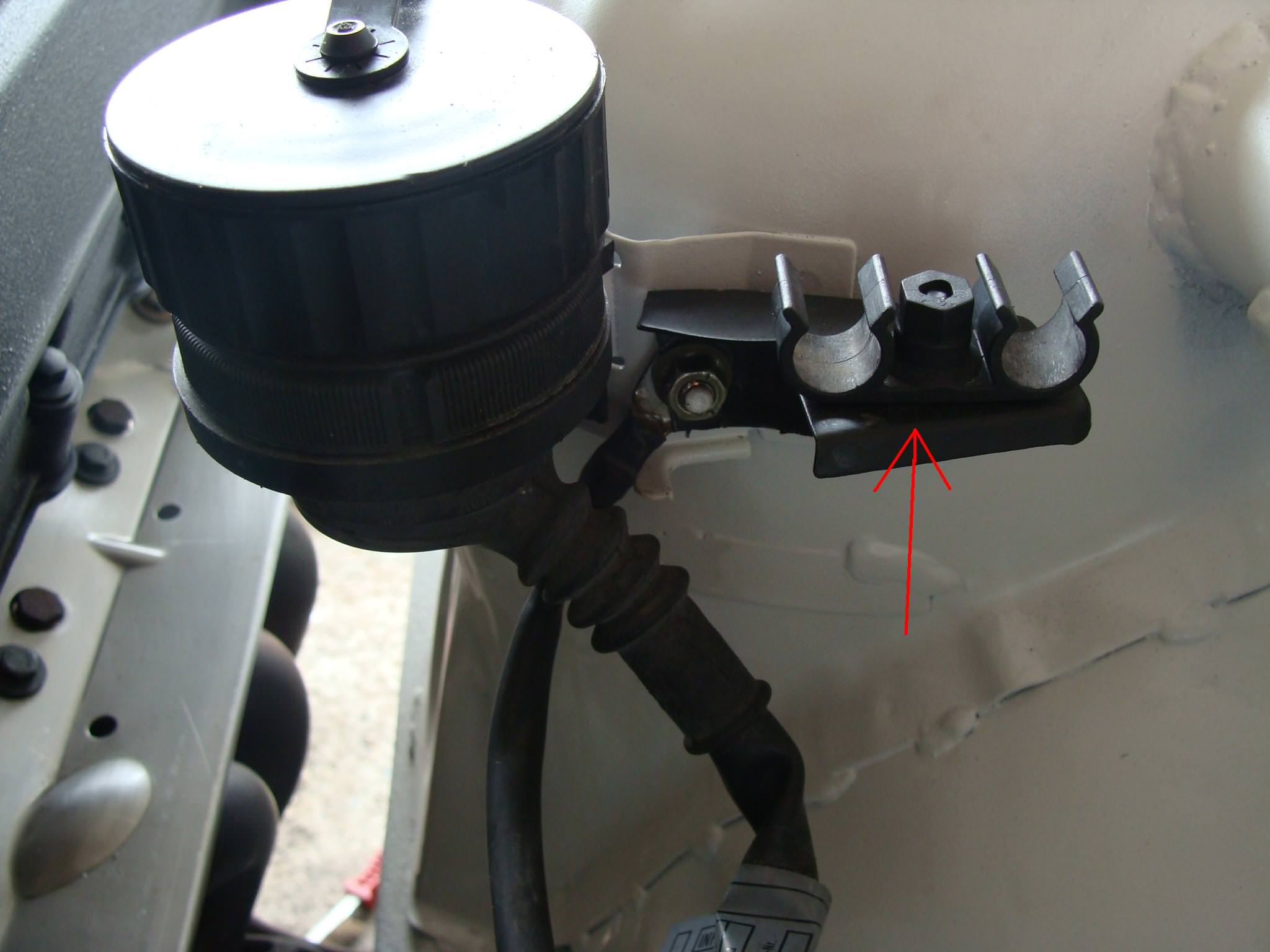

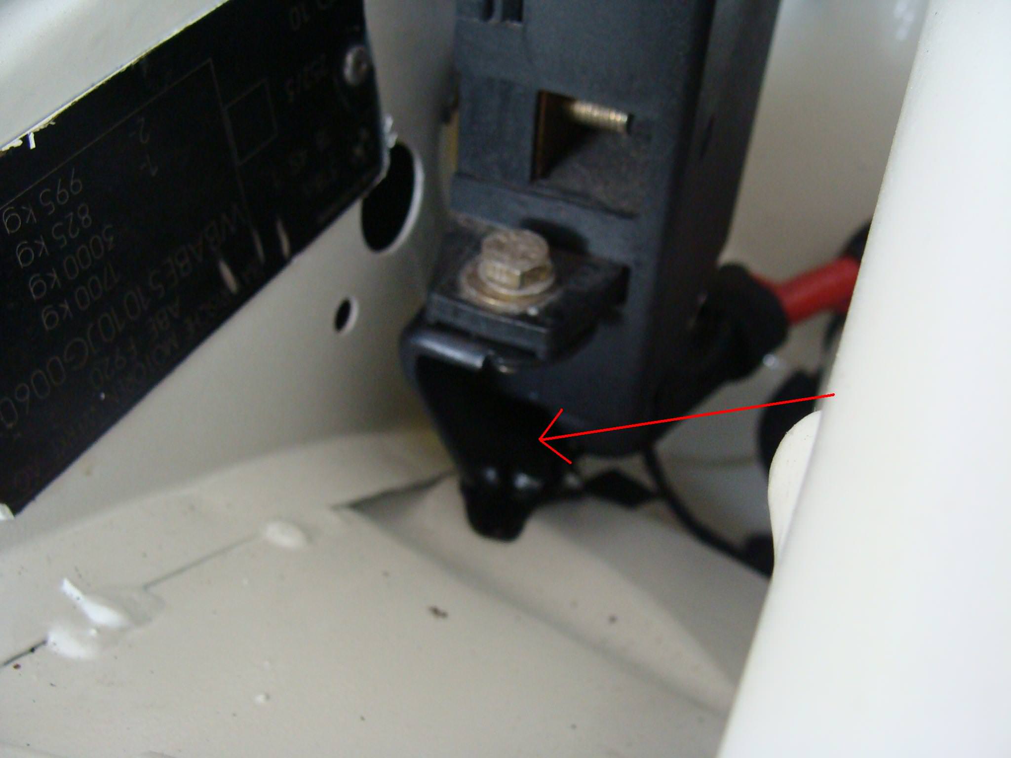

c'est a ce moment la que j'ai du refaire tout les support (pieces peinte en noir)dans le compartiment moteur car l'emplacement des organes du 4cylindre est différent ou inexistant (fleche rouge)
C'est le collecteur d'origine???
Je suis admiratif devant tant de travail, tout est monté super propre! :nickel:
oui le collecteur est d'origine (3.2) j'avait acheter un collecteur inox mais comparé a l'origine celui etait de moins bonne qualité j'ai donc preferé laisser tel quel et j'ai revendu celui en inox (au passage le collecteur d'origine 3.2 est aussi en inox)

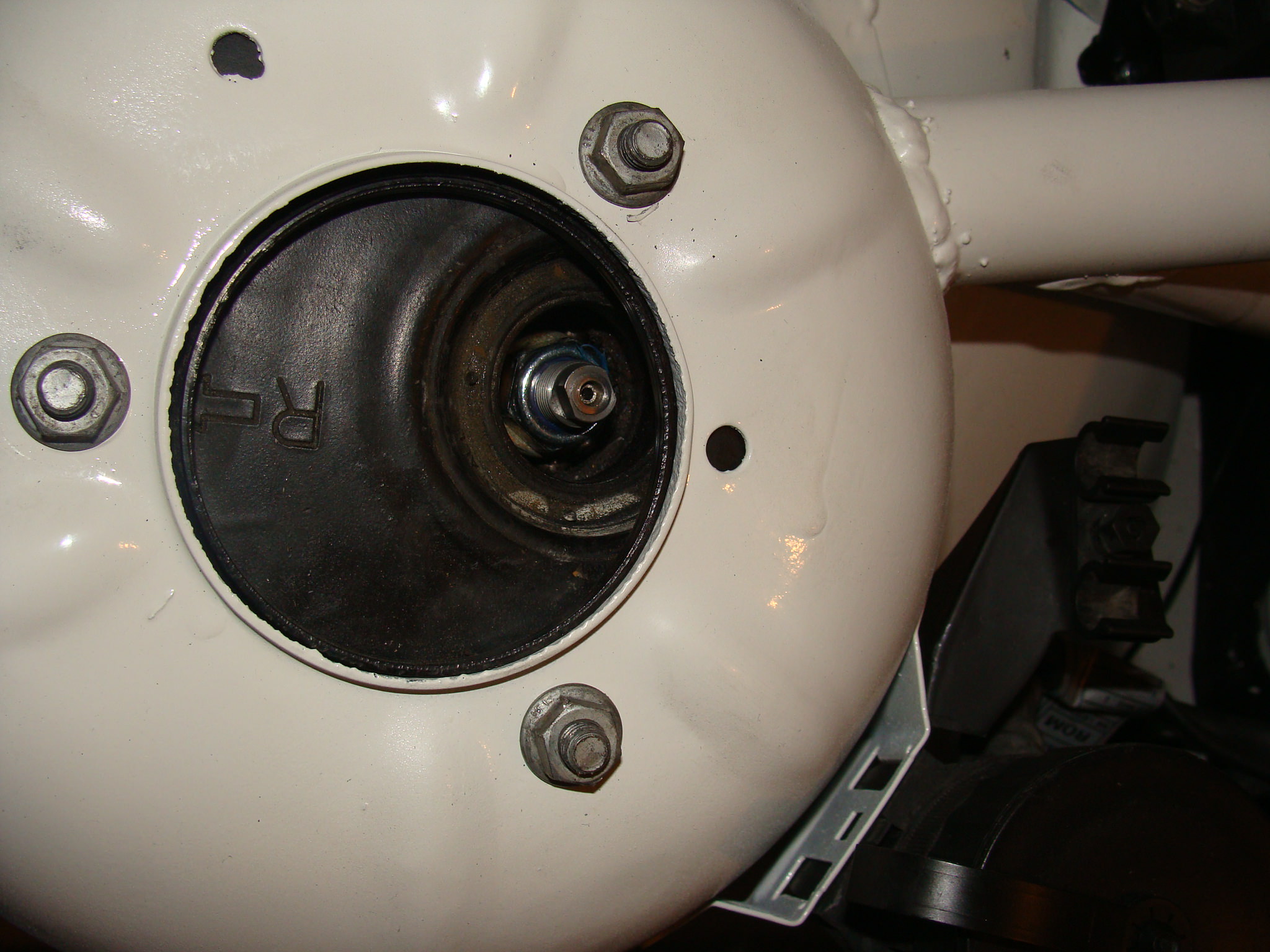

ensuite remontage train avant
Ha faute!!!!
Ya de la poussiere sous la semelle d'amortisseur avant.... :nickel:
Effectivement, c'est ce que je me dit souvant en voyant des collecteurs de remplacement, ils sont moins bien fait que les M// :ptdr:
A part SSprint, j'en ai pas vu d'autres valables...

fabrication de nouveau support en alu pour les bacquet afin de resdescendre l'assise (je suis grand) et de supprimé les glissiere de reglage
en gros moins de poids pour une meilleur assise

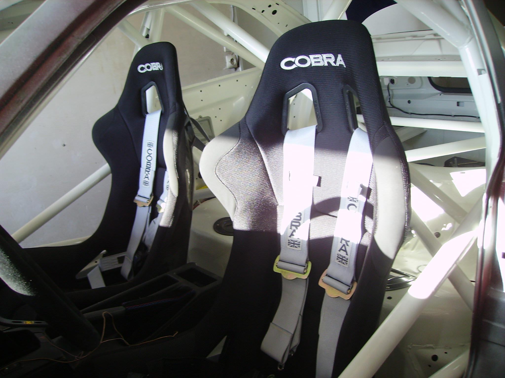

pose des bacquet et harnais cobra

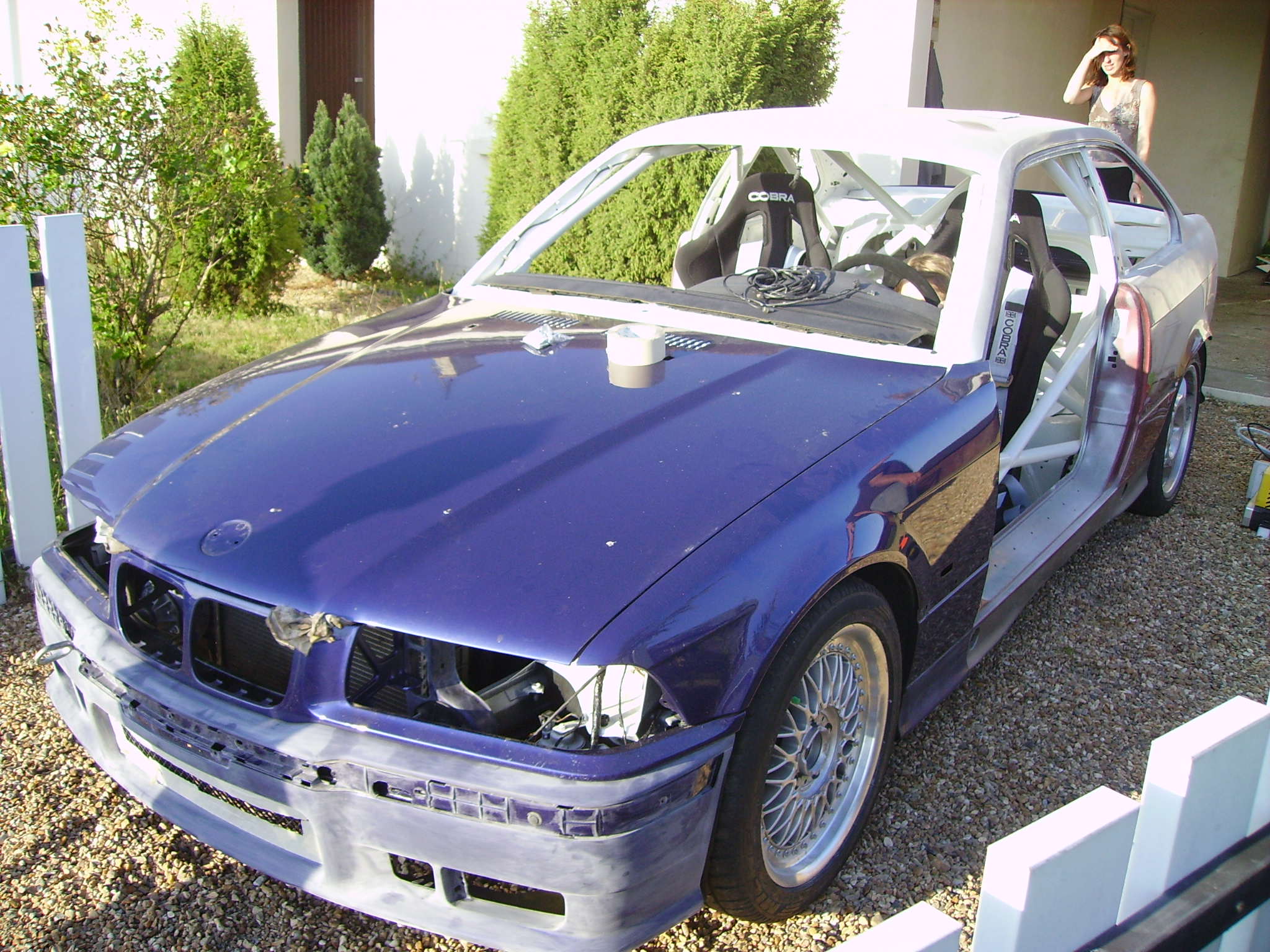

predisposition des element de carroserie pour depart en peinture et dernière reglage pour le pilote (ivre a l'idée de conduire :nickel: )

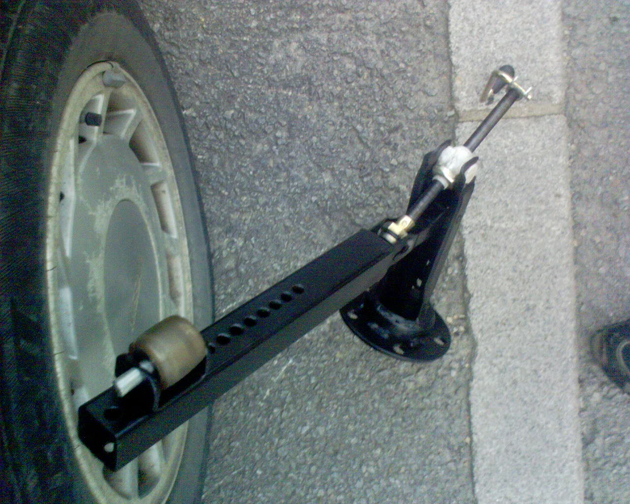

fabrication d'un outil pour tirer les ailes a partir d'un cric de golf 2
quelque coup de pistolet plutard la voilà de retour a la casa :ptdr:
