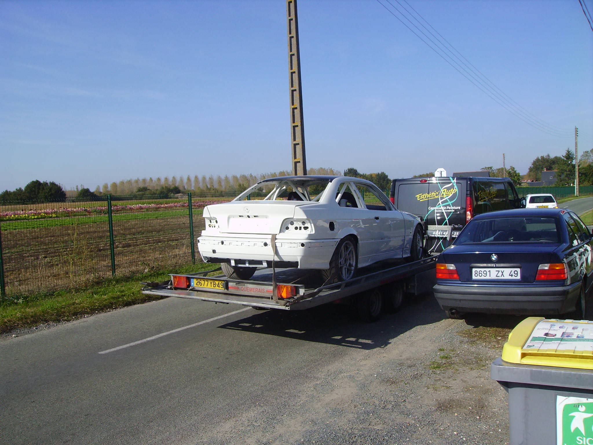

reception de la caisse le vendredi 10 nov (photo precedente) la voila le 11 nov

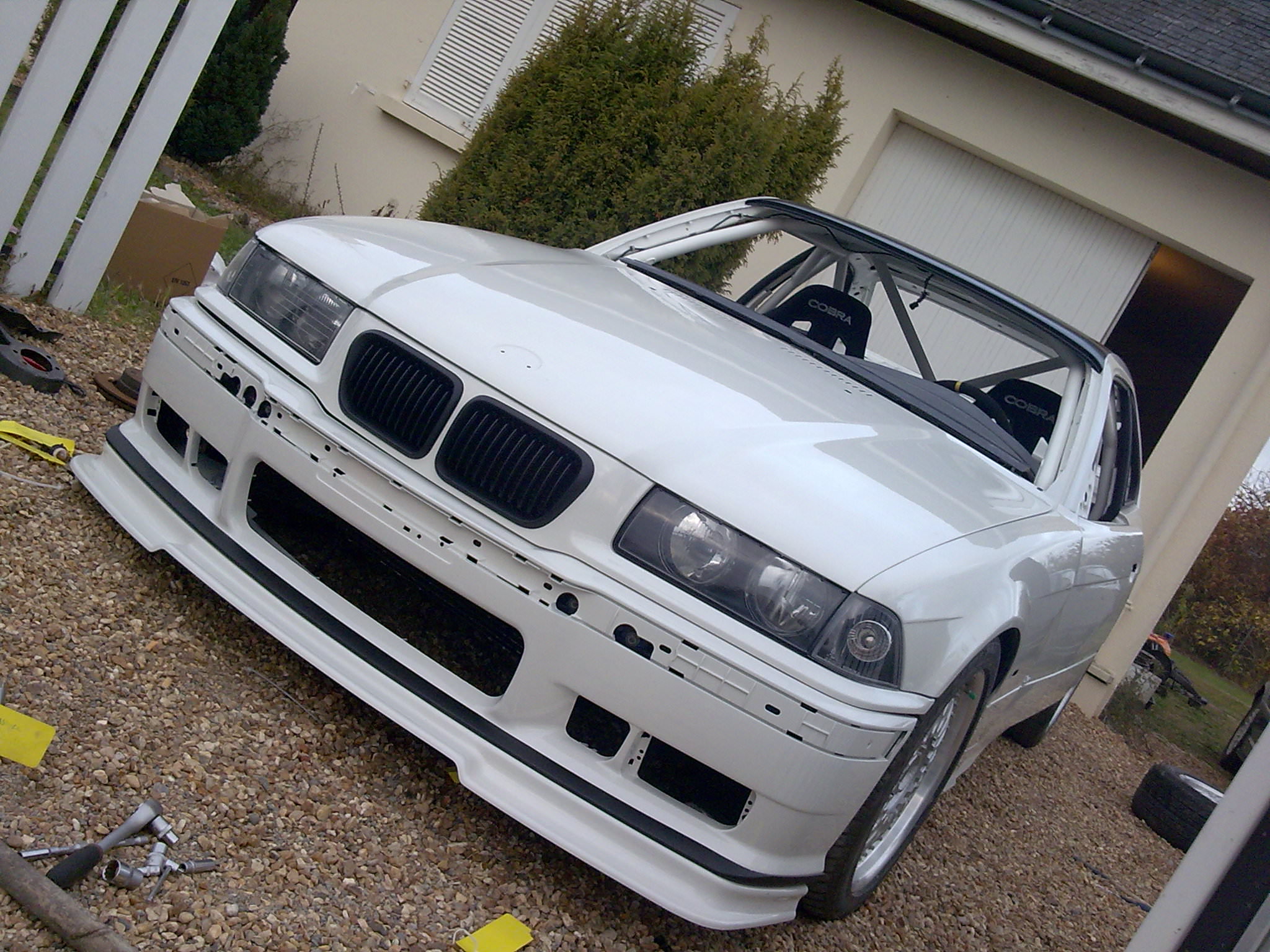

quelque photos......

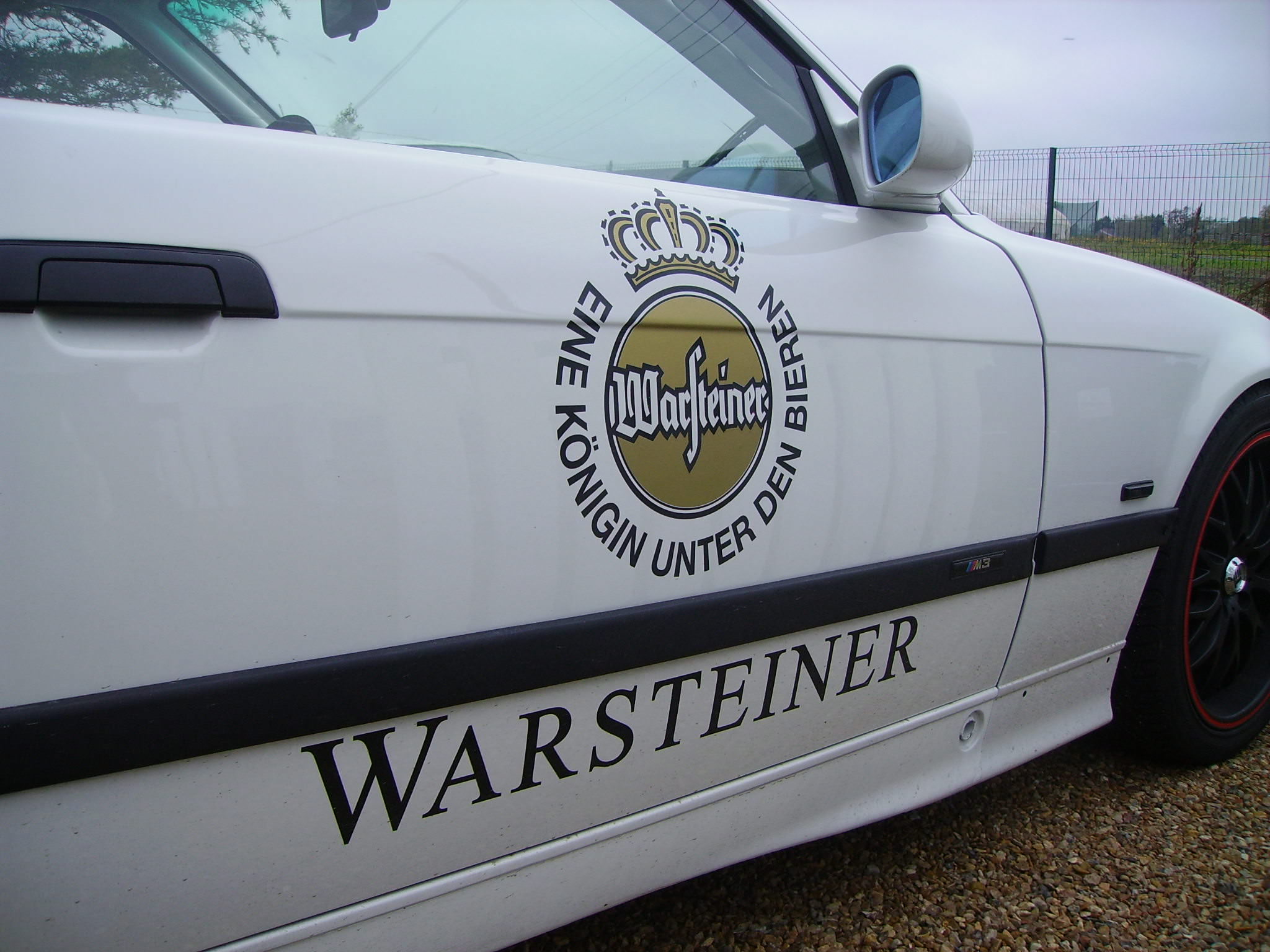

je vous colle d'autre photo des demain notamment celle avec la deco et tout ce qui va bien

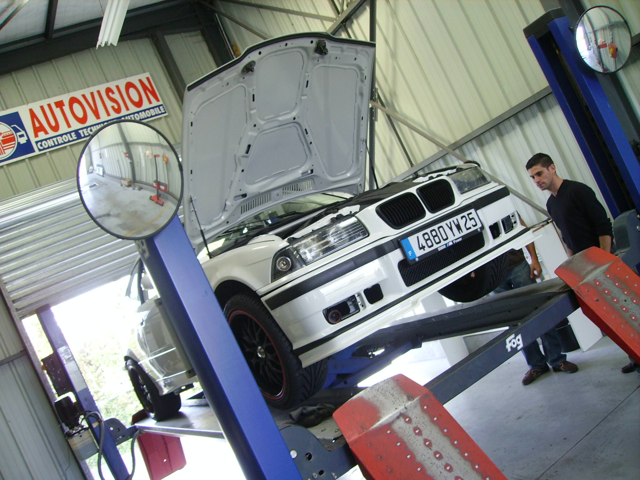

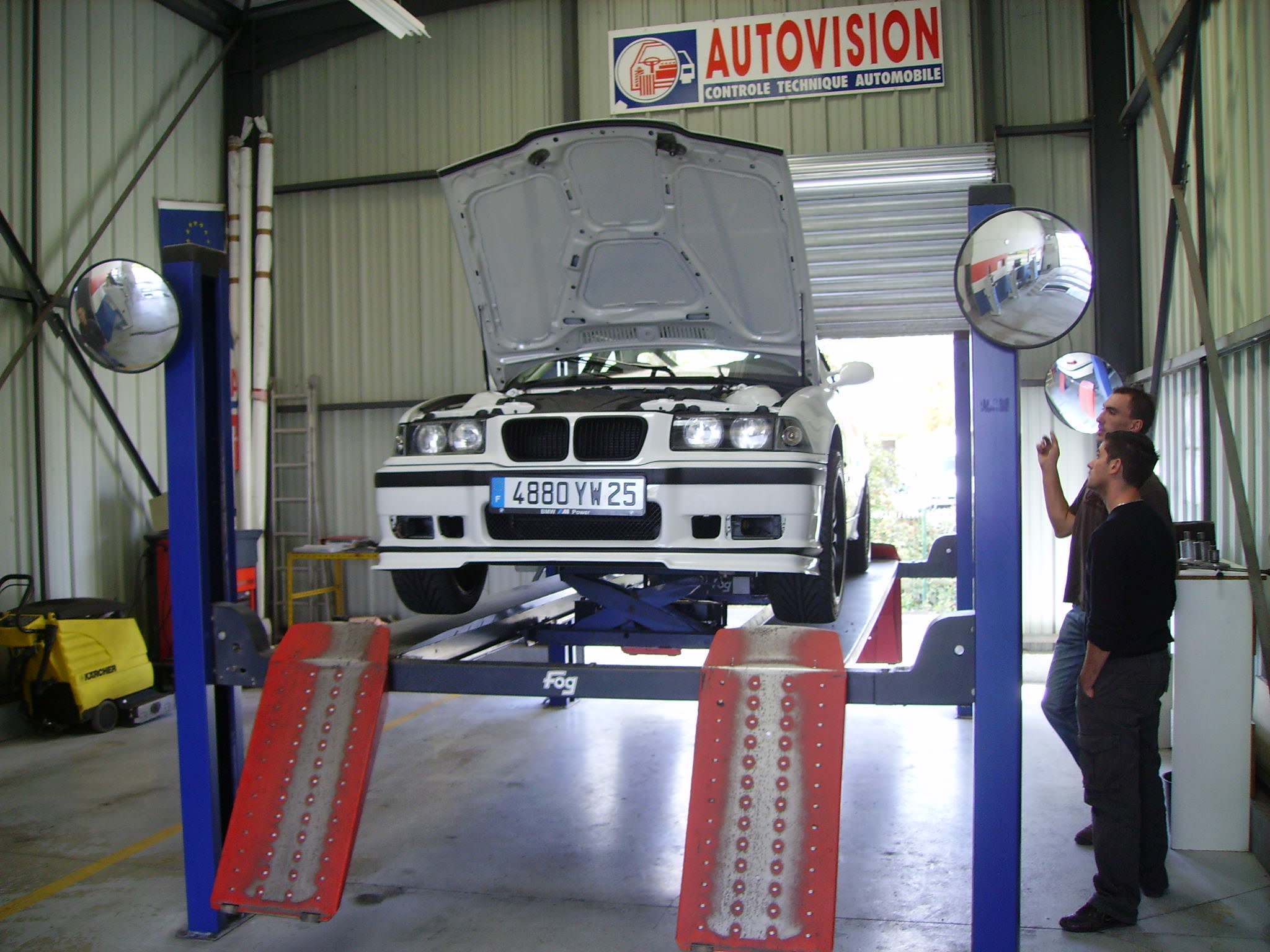

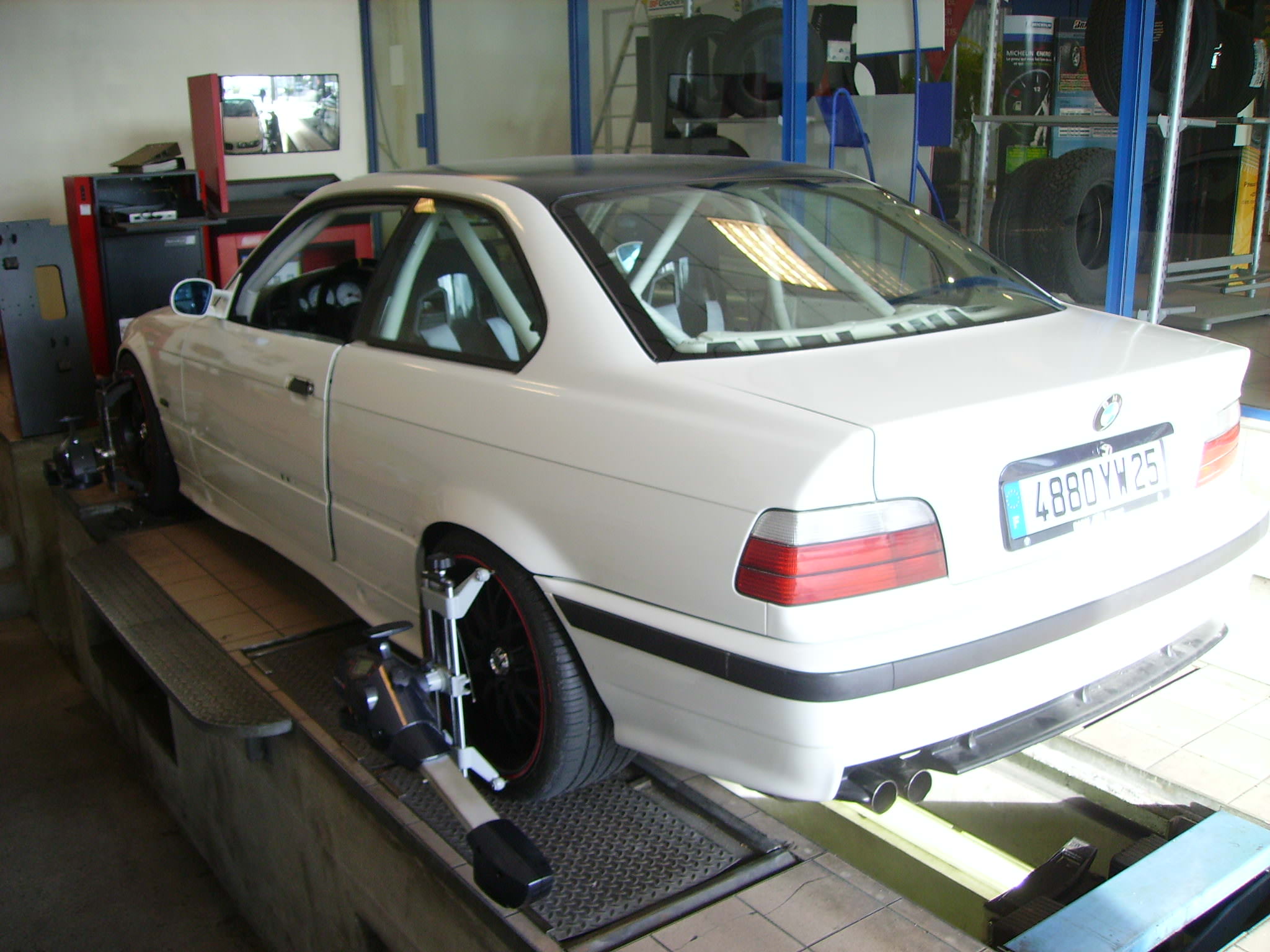

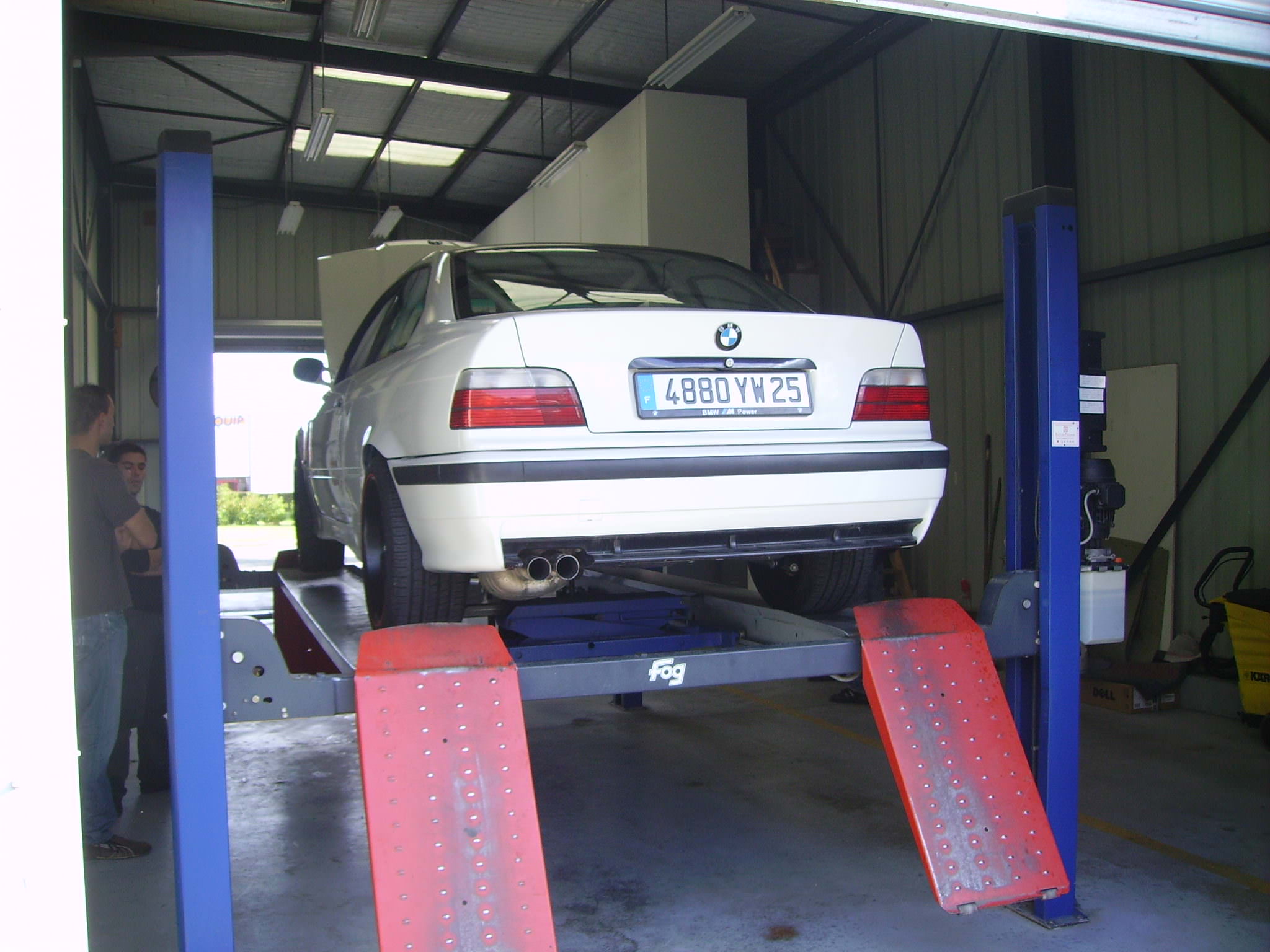

voila enfin les cliché du 17

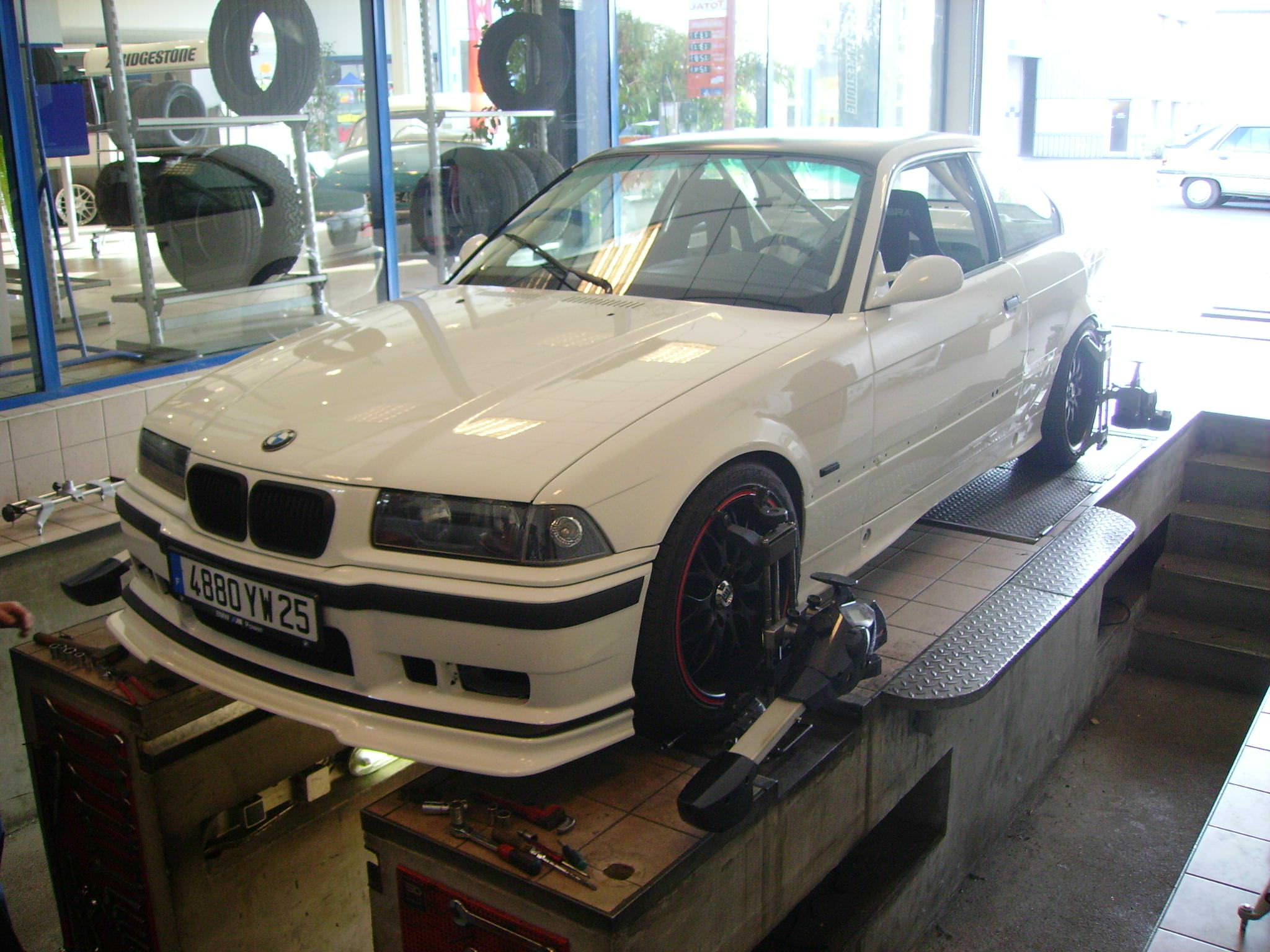

lors du ct
a savoir que le rendez vous etait a 14h15 et qu'a 14h tout juste je finissait la pose des portes sur la caisse :nickel: si ca c'est pas du chrono

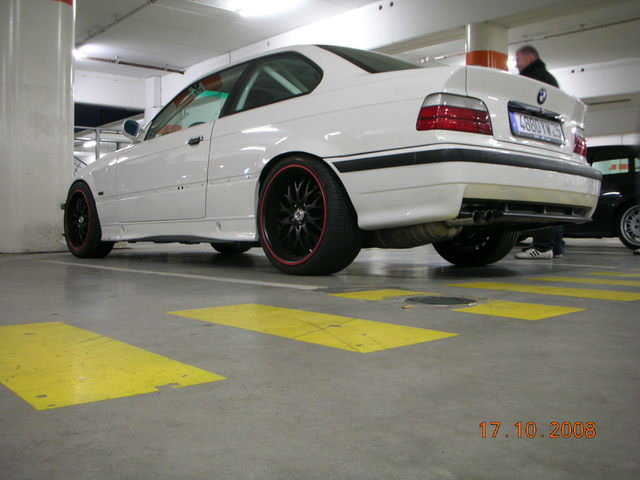

toujours le 17 novembre
16h30 la geo

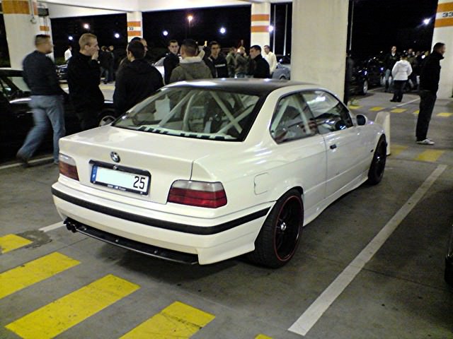

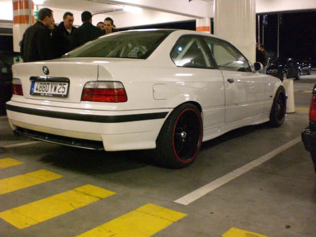

100km plus loin son premier rassemblement
superbe :nickel:
le blanc lui va comme un gant :ptdr:
pourquoi elle est immatriculer dans le 25 :oui:
superbe :nickel:
le blanc lui va comme un gant :oui:
pourquoi elle est immatriculer dans le 25 :?

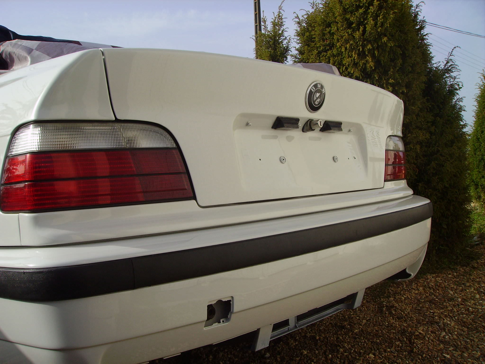

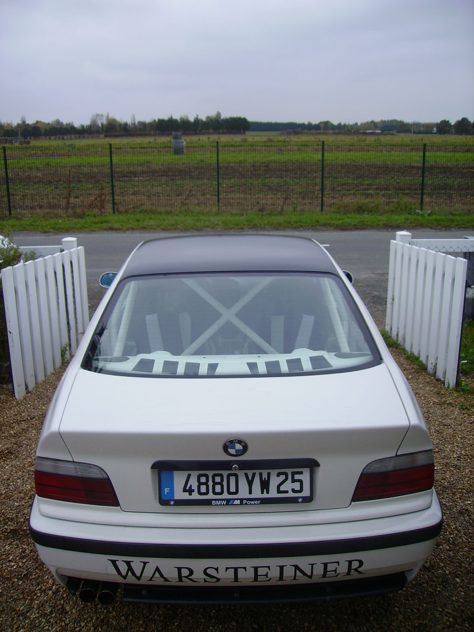

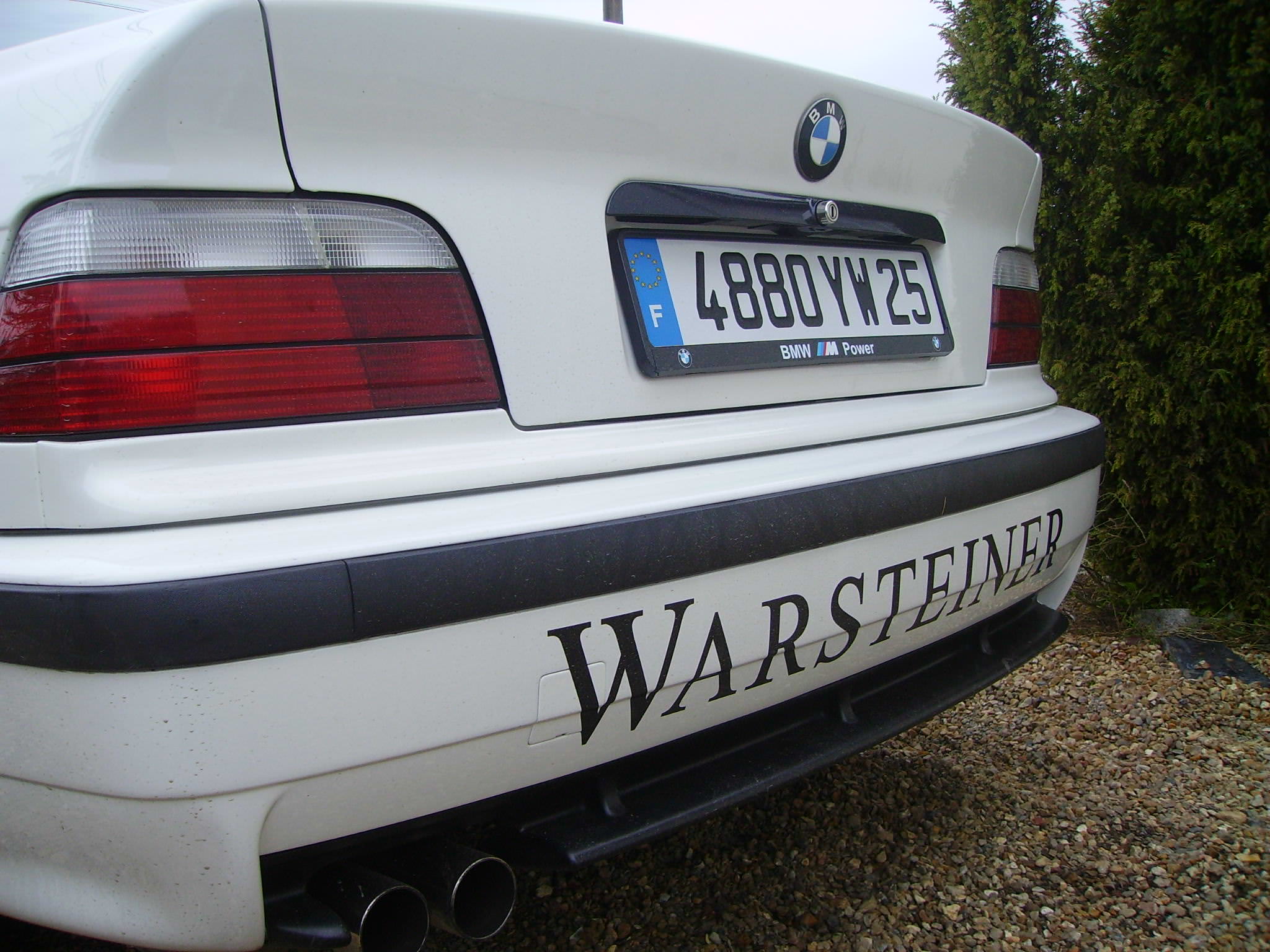

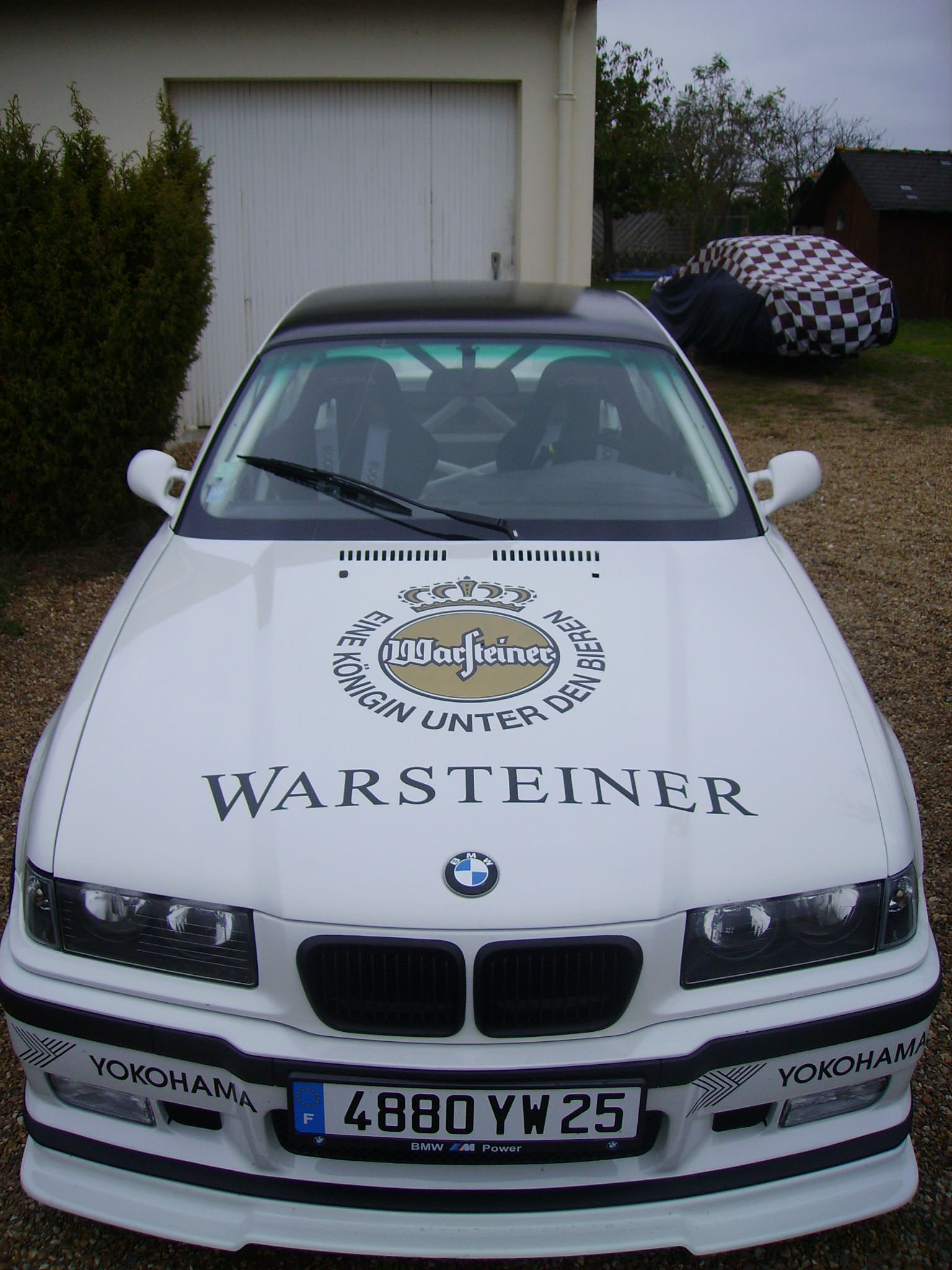

voila les dernieres photos prise
il me reste a lui poser les bas de caisse ainsi que 2 - 3 detail et elle restera ainsi pour les 2-3 semaine a venir
