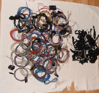

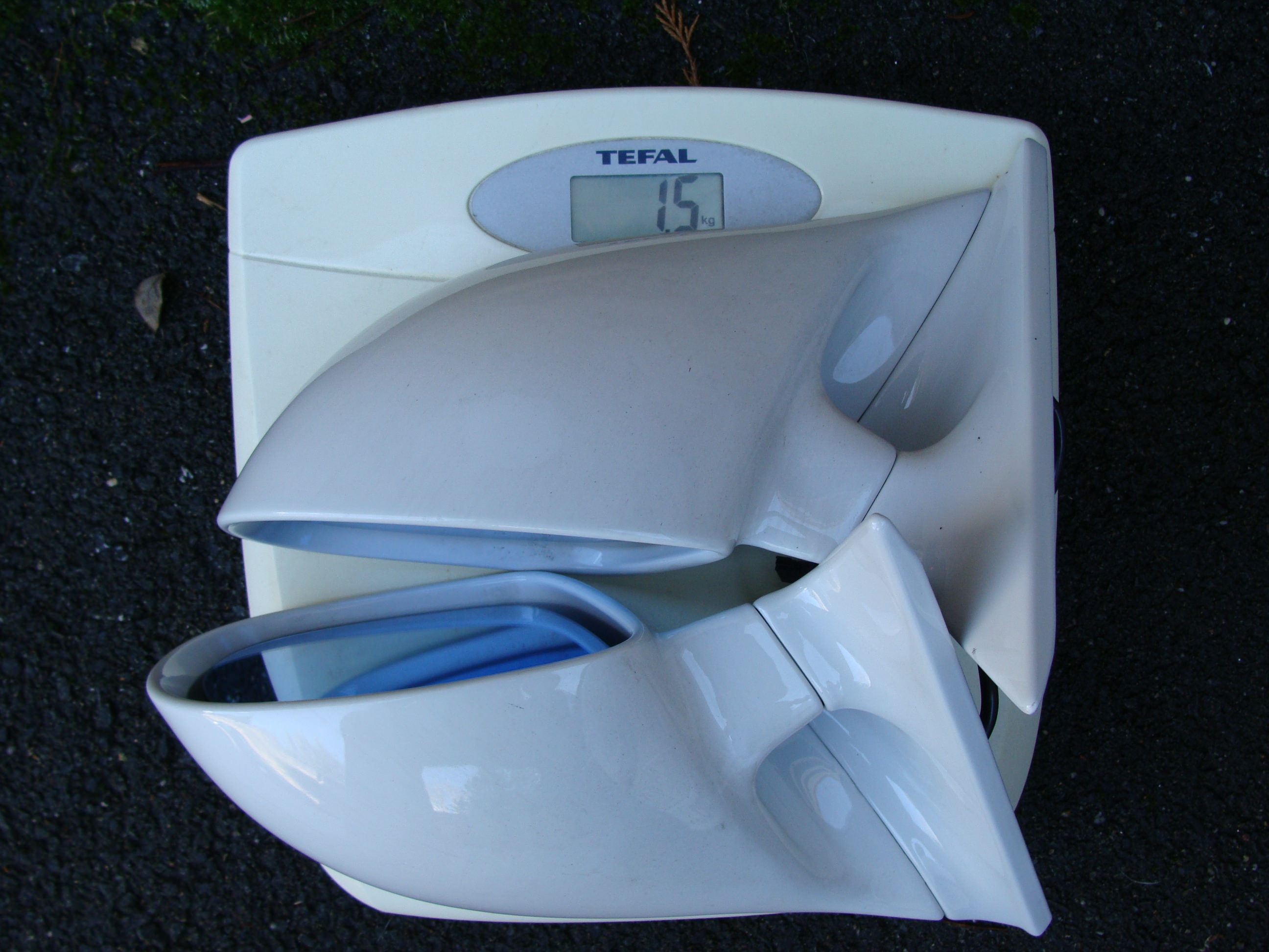

quelque news de la 318
je lui est refait un léger programme fitness pour la sortie du 15 au vigeant
resultat -10kg sur la balance c'est maigre mais c'est ca de prit
le programme etait le suivant

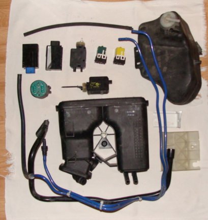

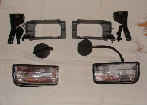

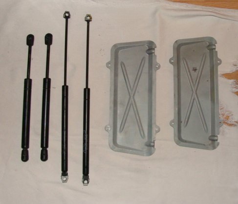

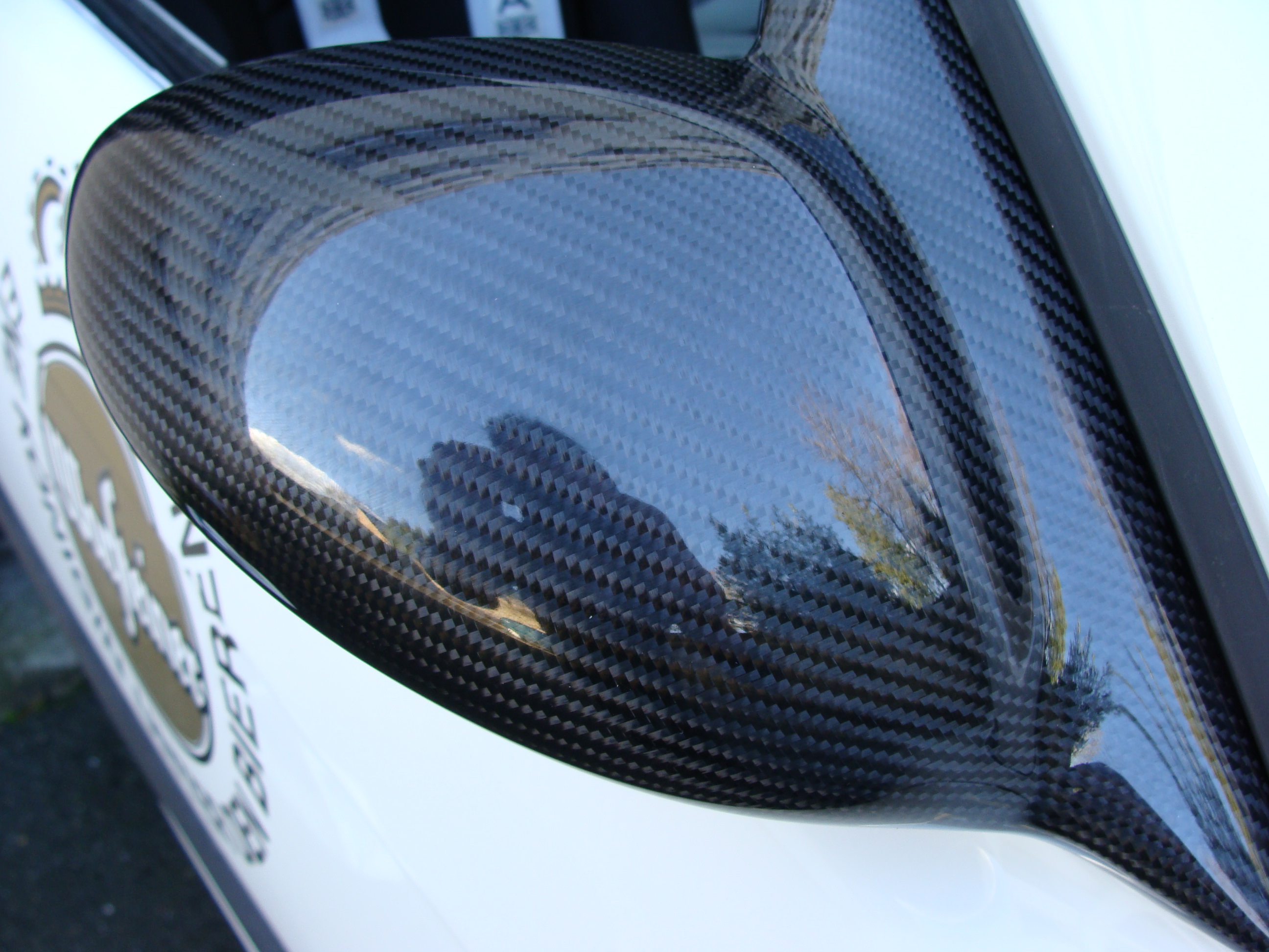

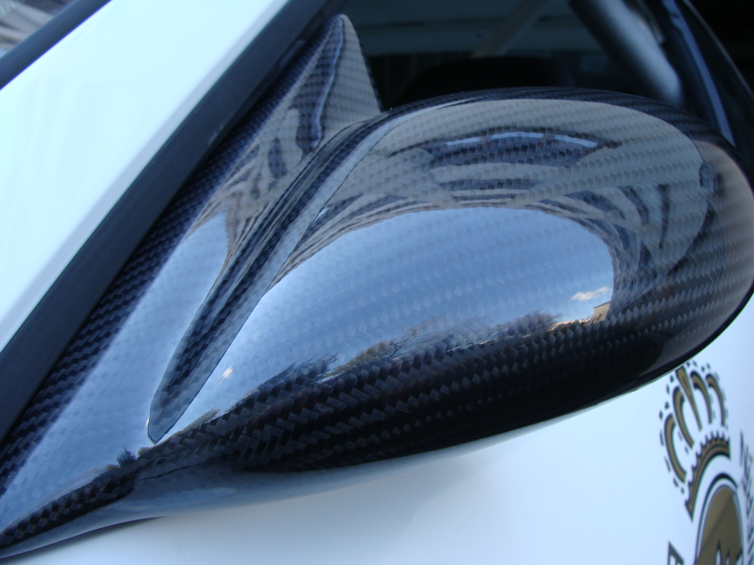

remplacement des rétroviseurs m3 par des rétroviseurs carbone, suppression canister, reservoir d'air, verins de malle et capot, centralisation portes/malle/trappes a essence, contre plaques en alu (au niveau des interieur d'ailes arriere) anti brouillard avant, ordinateur de bord et une bonne partie du faisceau ainsi que quelques fusibles et relai
en image voila l'affaire
