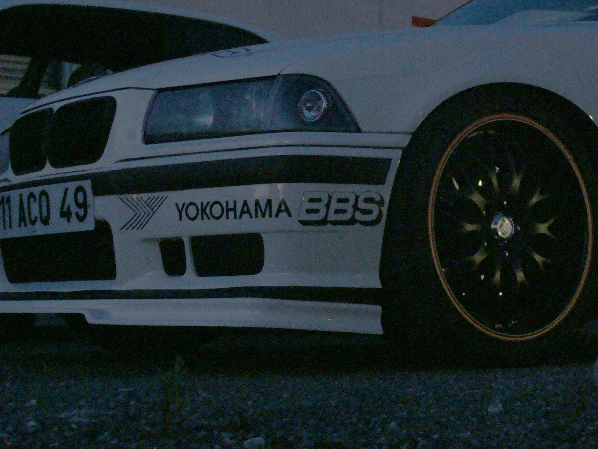

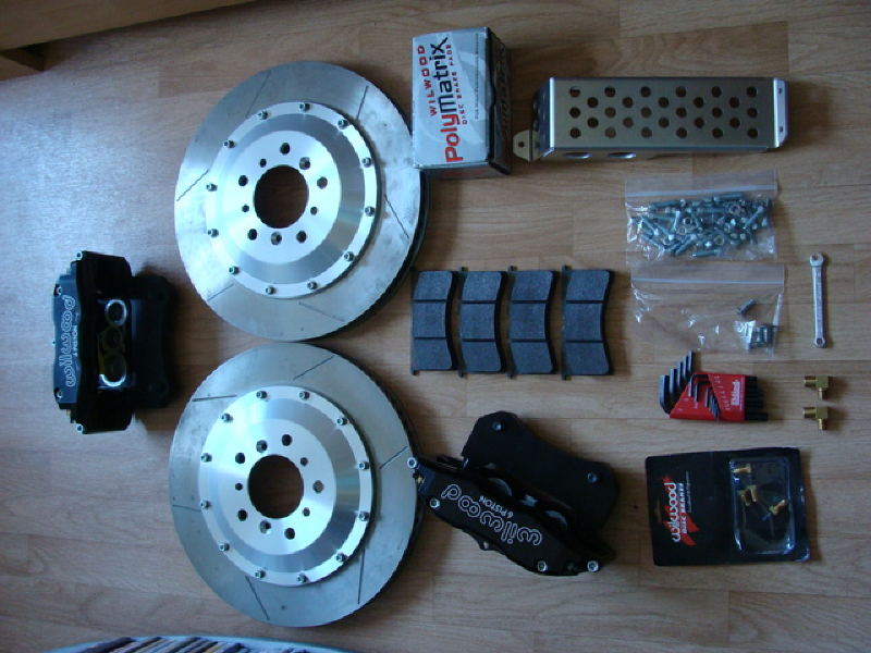

concernant les pneus c'est réglé, mon choix c'est donc porter sur des slicks michelin sport cup en 18
et le kit gros frein est en cours, receptions sous 4 a 5 semaines pour un 355x32 (avec les jantes 18 (cales de 5mm suffit avec mes bbs rc en 17 cales de 15 et ca roule)

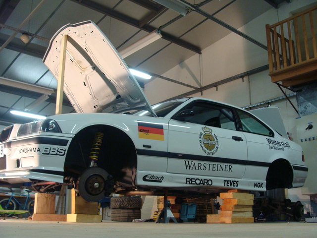

allez quelques news de la meuh

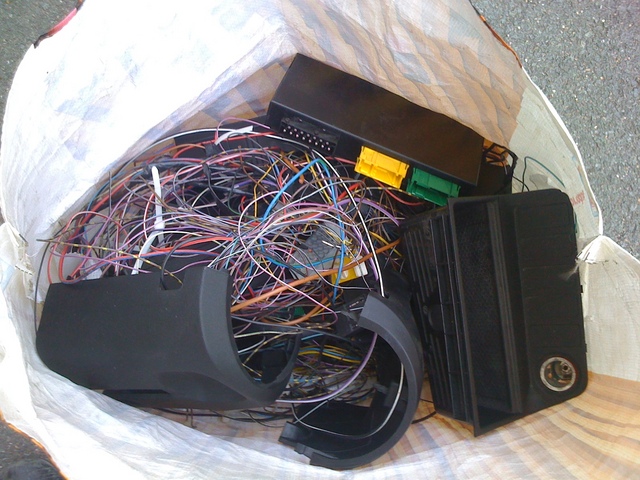

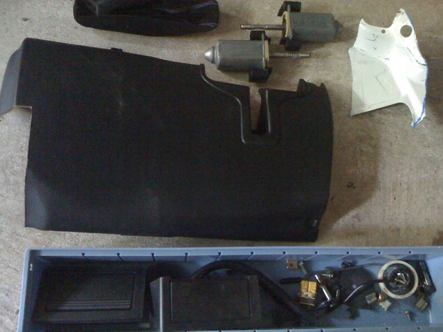

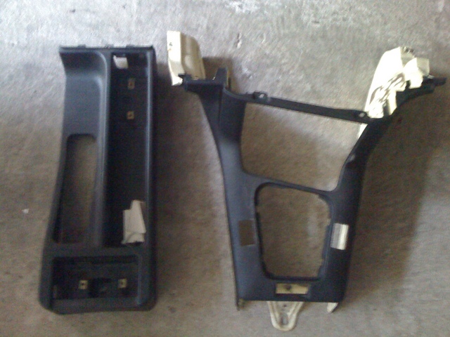

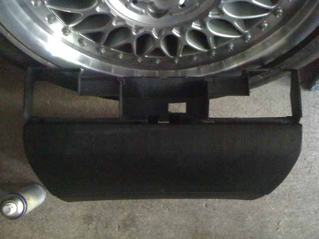

après m'être creusé les méninges j'ai enfin réussi à faire de mes vitres élec, des vitres manuel, ce n'est pas grand chose véritablement mais cela m'a permis de retiré un grand nombre d'éléments
tout cela pour une diminution de poids de 8,9Kg :goodlove:
sinon la semaine dernière dans l'atelier d'akuna :mrgreen: de bonne modification ont été faite
remplacement des silentbloc d'origine par des powerflex (support de pont, triangle avant et arrières)
inversion des coupelles d'amortisseur avant
kit gros frein avant 355X32 avec etriers 6pistons wilwood, plaquettes H (race)
tout est monté :nickel: , la géo est faite, je ferait les photos ce week end durant la sortie piste :wink:
