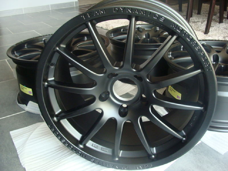

Salut, mon up c'était pour avoir des news, tu parlais de nouvelles jantes, et je suis ton post avec intérêt, comme on va dans le même sens, et que j'aime beaucoup ce que tu fais de ton auto.
:nickel:

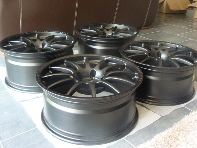

pour les jantes c'est ok elle sont arrivé et le fournisseur à bien voulu me les peindre comme je les voulait puisque les pro race ne sont disponible qu'en blanc, or (il me semble) et noir brillant
je les préférai en noir satin et c'est chose faite.
bon par contre je n'est pas eu le temps d'aller les chercher au magasin ni de monter les slick dessus mais je verrai ça dans la semaine

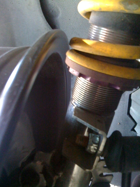

autre chose, je suis fait les coupelle d'amortisseur arrière en rigide pour 0$
le principe est simple j'ai tout simplement retourner les rondelles supérieur et inférieur du coup plus de perte, l'amortisseur travail à 100%
je suis aller les tester dans mes routes de campagne et le ressenti est là :love:

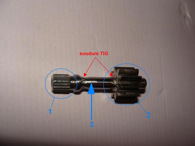

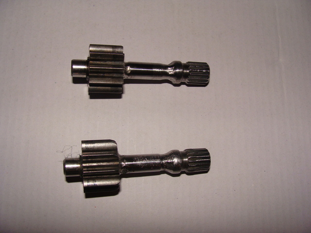

il suffit de demandé
en detail ça donne:
1: canelure récuperer sur E36 berline vitre manuel (la ou se fixe la manivelle)
2: couronne permettant au mécanisme de monté et descendre (recupéré sur mecanisme elec E36)
3: axe de fixation (E36 berline)
l'ensemble est totalement indépendant en temps normal, la couronne tourne sur l'axe
deux trois coup de TIG plutard c'est pret à etre monté

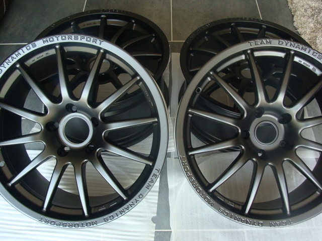

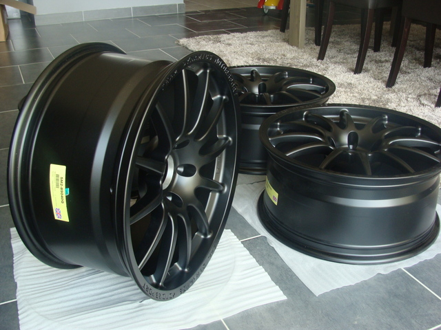

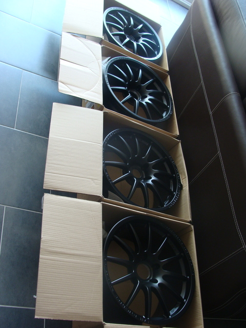

quelque news

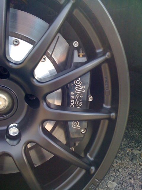

les nouvelles jantes sont arrivés (team dynamics pro race 1.2) peint spécialement en noir satin pour l'occasion
avant 8X18
arrière 9X18
avec un p'tit test a blanc dans la foulé pour voir ce que ça donne au niveau des frein, bilan ultra positif :nickel:
Je trouvais sympa tes anciennes jantes mais la c'est encore mieux :nickel:
