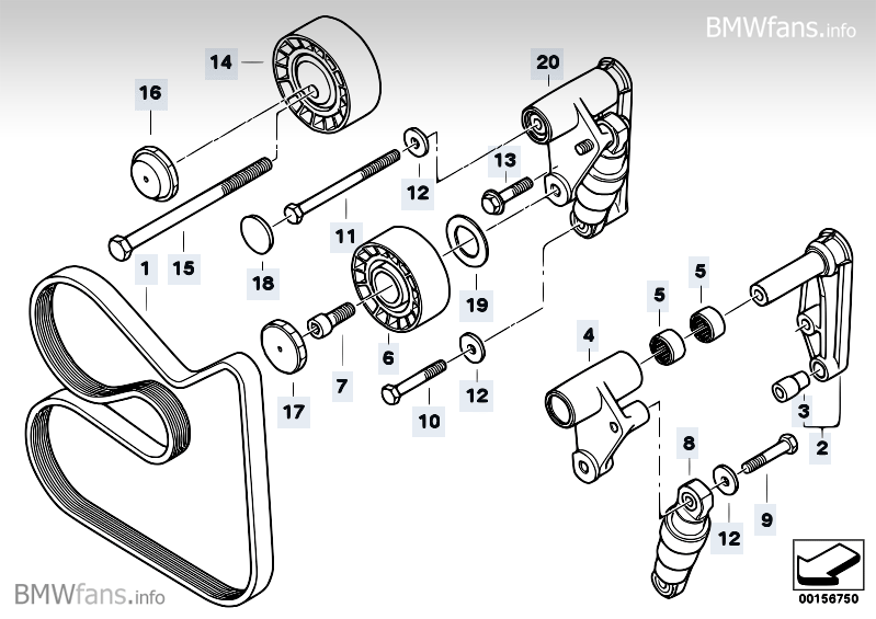

Posté(e) le 28 octobre 200818 a comment_198148 pas simple de te répondre... regarde l'état de ta courroie ( craquée ou pas ) tu démontes les caches poussieres des pieces 4 et 6 tu mets un peu de dégripant tu vois celui qui s'arrête de couiné et tu le change Signaler
Posté(e) le 28 octobre 200818 a Auteur comment_198150 c'est calir pas simple... sinon la piece 6 c'est pas celle qui est deriere/ au dessu la pompe a eau ? ma courroi est neuve... et j'avais déjà fait chager 1 ou 2 galet qui entraine la courroi d'accesoire Signaler
Posté(e) le 28 octobre 200818 a comment_198151 la pièce 6 est a droite de la pompe a eau quand tu es face au radiateur. fait nous des photos parce que là on ne va pas pouvoir t'aider autrement fait écouté le bruit a ton mécanicien Signaler
