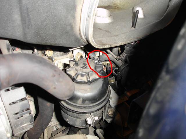

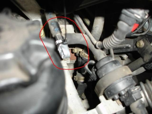

Posté(e) le 2 novembre 200818 a comment_198678 Alors voila les photos de ce que j'ai bouché samedi dernier suite a un ralenti chaotique, si quelqu'un peu me dire a quoi sert ce T ? shack.us/img366/dsc02760ko1.jpg/1/] Signaler
Posté(e) le 4 novembre 200818 a comment_198902 Up, Quelqu'un est capable de me dire si c'est bien bouché normalement a cet endroit ? Je ne trouve pas sur l' ETK Signaler

Posté(e) le 7 novembre 200818 a comment_199147 Quand tu dis bouché c'est par quoi ? et comment ? A la suite du ralenti instable, je me suis aperçu que sur ce T, il manquait quelque chose (durites qui part ou un bouchon) Après recherche d'une eventuelle durite ou d'un endroit ou elle pourrait se raccorder, rien trouvé !! on a donc decidé de faire un essai en bouchant ce T J'ai redemarré la voiture, et au moment ou mon pote a bouché ce T avec son doigt, tout est redevenu normal ! J'ai donc bouché ce T avec du scotch argent U.S. puis replié et attaché avec un colson (photo plus haut) Jusqu'a present tout est redevenu normal, mais je voudrait être sur et certain que c'etait bel et bien un bouchon a cet endroit et non une durite qui part je ne sais ou ! Et si le cas d'un bouchon, que je puisse en remettre un d'origine plutôt que ma reparation de bord de piste ! Est ce aussi un bouchon simple, ou avec une mise a l'ar libre ? Please Help me !! Signaler

Posté(e) le 7 novembre 200818 a comment_199165 A la suite du ralenti instable, je me suis aperçu que sur ce T, il manquait quelque chose (durites qui part ou un bouchon) Après recherche d'une eventuelle durite ou d'un endroit ou elle pourrait se raccorder, rien trouvé !! on a donc decidé de faire un essai en bouchant ce T J'ai redemarré la voiture, et au moment ou mon pote a bouché ce T avec son doigt, tout est redevenu normal ! J'ai donc bouché ce T avec du scotch argent U.S. puis replié et attaché avec un colson (photo plus haut) Jusqu'a present tout est redevenu normal, mais je voudrait être sur et certain que c'etait bel et bien un bouchon a cet endroit et non une durite qui part je ne sais ou ! Et si le cas d'un bouchon, que je puisse en remettre un d'origine plutôt que ma reparation de bord de piste ! Est ce aussi un bouchon simple, ou avec une mise a l'ar libre ? C'est effectivement bouché par un manchon Signaler
Posté(e) le 8 novembre 200818 a comment_199181 C'est effectivement bouché par un manchon Tu veux dire "bouchon" ? et donc pas de mise a l'air libre sur ce bouchon ? Merçi beaucoup de ton aide Signaler
Posté(e) le 8 novembre 200818 a Auteur comment_199214 oui moi aussi ce petit T n'était pas bouché et moteur tournant, une forte aspiration venait de ce T. Si on bouchait cette arrivée, le moteur tournait mieux ! Donc il faut le boucher. Vous avez utilisé quoi boucher l'orifice ? Signaler
Posté(e) le 8 novembre 200818 a comment_199219 sur la photo le T est obturé par le "bouchon" d'origine, mais ce que vous avez fait reviens au même Signaler
Posté(e) le 8 novembre 200818 a comment_199221 Merçi , c'est parfait avec la photo !! Donc j'ai bien fait la bonne opération, reste plus qu'a remplacer mon scotch par un "vrai" bouchon et je lui rajouterai un collier collson Signaler
