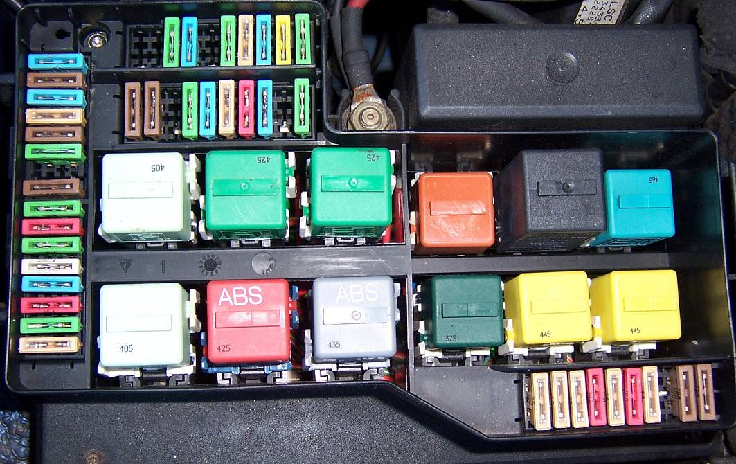

J'ai regardé mon problème ce matin - n'arrive pas vraiment à entendre la pompe en mettant le contact!!
Tous les fusibles me semblent OK - relais : ne sais pas lequel ?
ci-joint fusibles et planche à fusibles en allemand - quelqu'un pourrait il me la passer en français?
Sinon, où puis débrancher une durite arrivée d'essence pour voir si elle arrive?
(voir photos moteur pour m'entourer l'endroit)
merci
comment_199718
Hum, c'est pas faux ça Mpowerr.... :mrgreen:
On cherche toujours trop compliqué....
Alors Panpan, tous les fusibles avaient été vérifié???..... :love:
comment_199721
Fusible de la pompe: 15A en position 18: kraftstoffpumpe.
Et le Bleu grillé est le 18. :mrgreen:
Panpan mets tes lunettes doudiou. :love:
comment_199728
Ah les "d'jeuns" - je vous aime - il fallait vos yeux pour voir ce que le "pépé" ne voit plus bien :mrgreen:
Franchement pourtant avais bien regardé - mais ici le soleil ébloui trop !!! :love:
Encore merci - mais c'est vraiment le truc con et dangereux quand on est en pleine accélaration pour doubler :love:
A bientôt pour d'autres aventures !!! :love:
