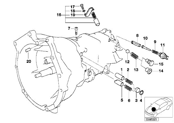

Posté(e) le 8 novembre 200818 a comment_199274 Bonsoir, Ce serai sympa de citer la source de votre message sur un autre forum pour la maniere clair dont cela etait mis en page certe mais ce sujet a deja été traité ici: viewtopic.php?t=15230" et l'entretien ici : viewtopic.php?f=56&t=16320&st=0&sk=t&sd=a" Et pourquoi avoir remplacé "Getrag" par ZF ? S6S420G...G comme Getrag, non ? parceque la boite 5 de la 3.0 est une Getrag , et la boite 6 de la 3.2 il me semble bien que c'est une ZF image prise sur le site ZF, ça ressemble bien non ???? : Sinon, c'est quoi cette histoire de roulements montés à l'azote ? Ils sont montés serrés dans les carters ? pour avoir deja cassé une boite 6 et l'avoir confier a un specialiste pour reparation , je te certifie que les roulement sont rentrés a l'azote (-180°) et donc indémontable sans outillages très spécifiques L'idéal serai de désolidariser la cloche d'embrayage du reste de la boite pour vérifier la présence du petit levier... moi , l'ouverture des boites , hormis celles de sardines a l'huile , c'est pas mon truc Signaler
Posté(e) le 9 novembre 200818 a comment_199349 parceque la boite 5 de la 3.0 est une Getrag , et la boite 6 de la 3.2 il me semble bien que c'est une ZF image prise sur le site ZF, ça ressemble bien non ???? : Bonjour, Ca ressemble certes mais ça n'en est pas une On voit notammant que l'emplacement des fameux doigts d'indexage est situé du côté passager...ils sont situés de l'autre côté sur les s6s420G. S= standard shift (boite manu, A pour Auto) 6= Nb de rapports S= configuration du dernier rapport: S pour surmultiplié, D pour direct 420= couple admissible G= Getrag (Z pour ZF) Pour la M3 3.0, S5D310Z...il s'agit d'une ZF, et la 5eme est directe. Voici une photo prise d'une boite E36 SMG (sur la cloche d'embrayage côté passager) Pour t'en persuader, il suffit de regarder sous ta voiture Pour ce qui est du montage à l'azote, c'est très courant en industrie, on refroidit le roulement ou on chauffe le logement (par induction ou plaque chauffante) pour faciliter son montage (à la presse si la dilatation n'est pas suffisante) En principe, ça ne pose pas trop de Pb pour le démontage, bien sûr il ne faut pas taper dessus, l'aluminium étant assez résiliant (beaucoup plus que l'acier par exemple). Quels outils as tu utilisé pour extraire ton roulement lorsque tu as cassé le carter? Presse ou arrache+décolleur? Il faut aussi dans la mesure du possible exercer l'effort sur la bague extérieure du roulement pour l'enlever de son logement. Signaler
Posté(e) le 9 novembre 200818 a comment_199353 de toute façons ZF ou Getrag ça change pas grand chose , c'est la merde a ouvrir , et c'est pas moi qui l'ai fait , comme dit plus haut moi je me limite au boite de sardines pour la vue de la boite , regarde ....et hop les trous son du bon coté enfin bon le plus simple , c'est de trouver une boite manuelle Signaler
Posté(e) le 9 novembre 200818 a comment_199355 pour la vue de la boite , regarde ....et hop les trous son du bon coté Tricheur enfin bon le plus simple , c'est de trouver une boite manuelle C'est clair Signaler
