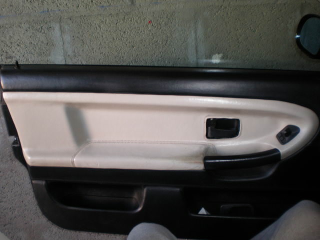

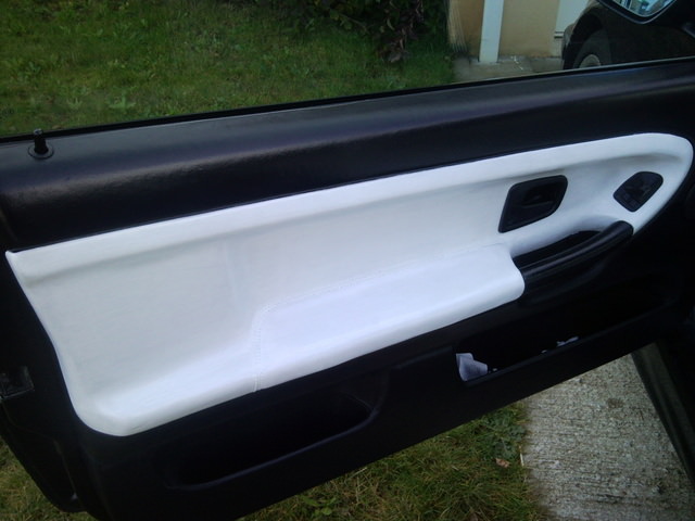

Voici quelques photos avant=>après.
Bon, sur les photos on dirait que c'est bien blanc partout, uniformément mais en fait, à la lumiere du jour, on voit des rainures de peintures par endroits. J'avais passer plusieurs couches et je pensais que ça ne se verrait pas car je faisait ca dans mon garage et même si j'ai un projo lampadaire, cela ne remplace pas la lumiere du jour pour voir les defauts...
J'ai fais cette peinture dans la voiture, sieges en place et j'avoue que ce n'est pas pratique du tout pour atteindre certains endroits...L'idéal serait de tout démonter mais comme je ne savais pas trop comment faire (sieges electriques chauffants), j'ai préféré ne rien toucher...
Une question reste en suspend: Combien de temps est-ce que cela va tenir?? En fait, prenant ma voiture que de temps en temps, je ne saurait pas trop dire...En même temps, avec le reste, on peut toujours repasser un coup de peinture sur les parties qui ne tiennent pas à la longue.

si tu t'assoie alors que tu viens de passer une couche de peinture, ça va pas durer longtemps, par contre tu auras de belles traces sur ton dos :wink:
Sinon,le résultat est bien, au vu de l'état d'usure du cuir. Merci pour le tuto :x
Effectivement c'est pas mal vu l'état de départ...
A ce tarif par contre, je pense qu'un celier aurait fait le travail pour pas plus cher.
Reste après à voir si cela ne "péle" pas quand tu vas t'en servir.
Une fois sec, le cuir est souple?
Ca fait pas du tout "croute", ça reste assez souple, je ne sent pas la différence avec l'origine. Au toucher, le rendu est vraiment pas mal... :mrgreen:
A+!
Et bien si c'est souple, cela devrait tenir un peu de temps quand même! :mrgreen:
