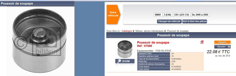

Alors pour la 330i E46 les poussoir c'est ça :
22Ers x24 = 528 Euros :love:

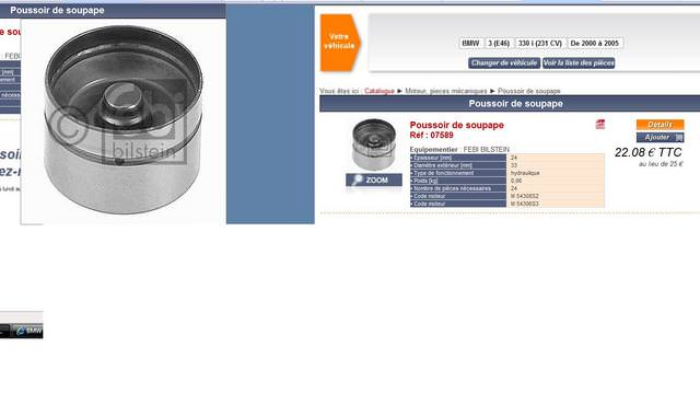

22Ers x24 = 518 €uros :love:
oui, je sais :love: d'ou ma question, savoir si je dois tous les changer ou si on peut voir ceux qui grippe
