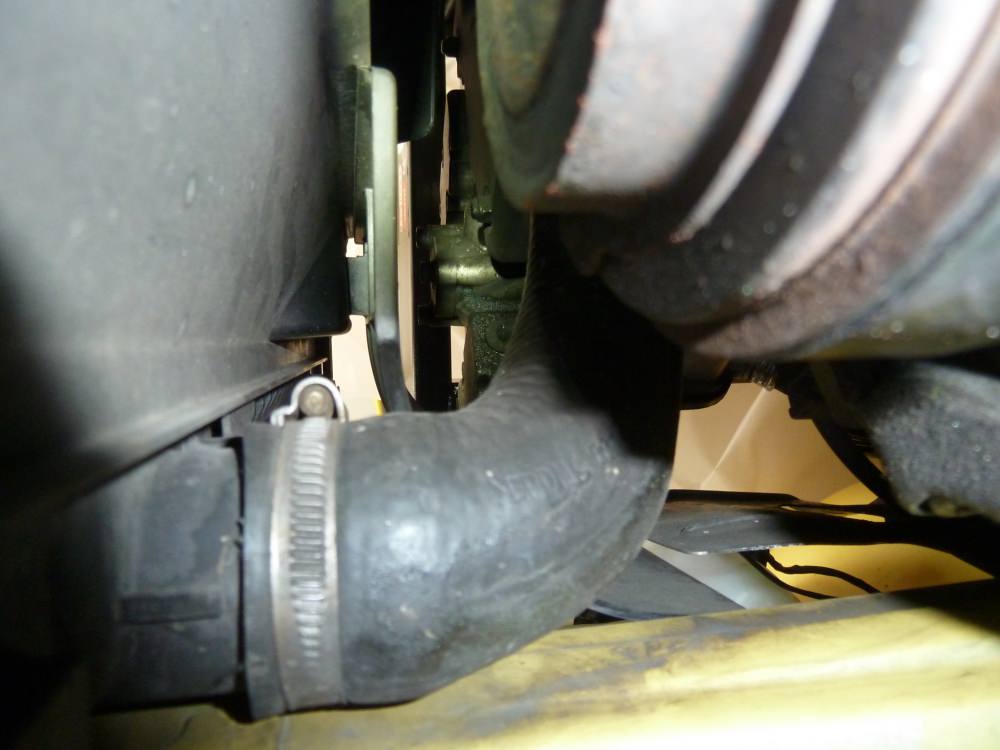

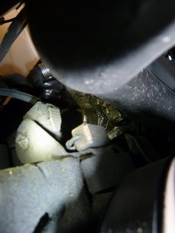

Posté(e) le 7 janvier 20188 a comment_899627 déterrage de post j'ai de l'huile sous / dessus le tendeur de chaine question: 1 / si il fuit l'huile peut elle "remonter " sous le vanos ( avec l'air ou le ventilateur )? ou c'est pas possible et la fuite vient de plus haut ( vanos?) ? 2 / puis-je juste, dévisser ,changer, le joint et remonter sans réglage particulier ? ( si le tendeur est en bon état bien sur ) 3 / vu que c'est un tendeur hydraulique vais-je avoir de l'huile qui coule partout si je démonte ? merci photo sous le vanos Signaler
Posté(e) le 9 janvier 20188 a comment_900121 Éventuellement une fuite du joint de couvre culasse mais si c'est ça, ça doit bien se voir par le dessus , A la dépose, tu vas avoir de l'huile qui va couler, ça c'est sûr ! Mefie toi quand même SUR cette intervention, JE l'ai déjà fait ET j'ai été confronté une ovalisation légère du trou taraudé sur la culasse du a la proximité du collecteur ... regarde ça pour info, j'ai bien transpiré... http://www.objectif-circuit.com/phpBB3/viewtopic.php?f=26&t=9292 Signaler
