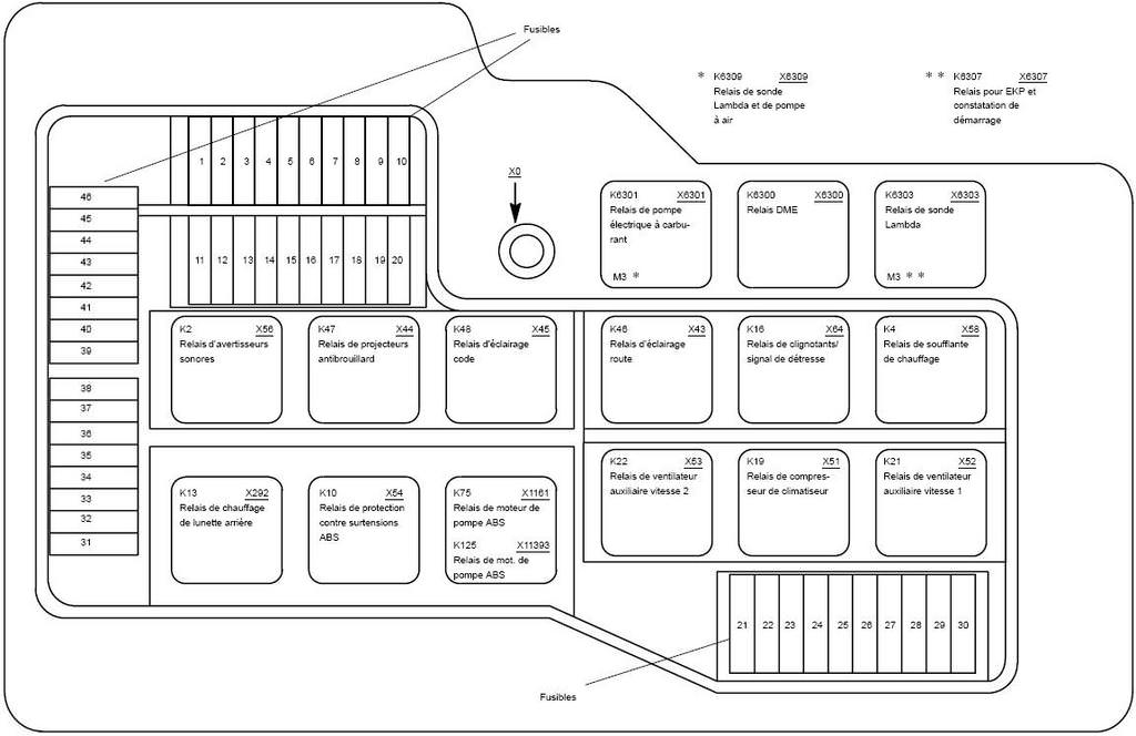

comment_202412
Si ça peus t'aider, voici, l'implantation de la boite à fusible :nickel:
comment_202480
Moi je regarderais au niveau du relais sinon le comodo.
Commence par permuter les 2 relais des codes et des phares et vois ce que ça donne.
comment_202500
Probleme de comodo peut etre, mais a mon avis il y a plus de chance que ca vienne des relais.
Vérifie aussi l'état des connecteurs de tes ampoules qu'il n'y ai pas d'oxidation.
