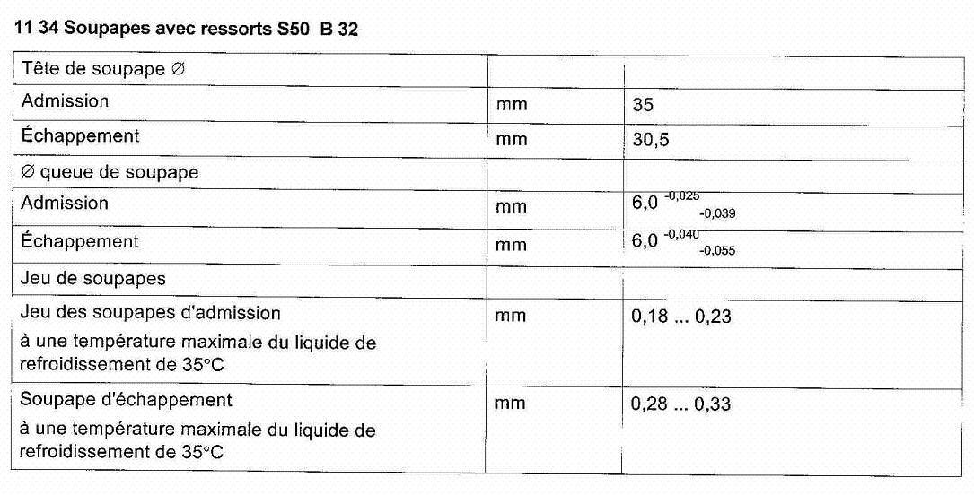

Posté(e) le 17 décembre 200816 a comment_204230 j'ai la feuille avec les jeus, il faut que je la retrouve, je la scane et je la met
Posté(e) le 17 décembre 200816 a Auteur comment_204259 Tu ne leur as pas demander de mettre de la 10W60 lorsque tu as donné ta ///M ? J'ai acheté la M3 a quelqu'un qui l'avait faite revisée en inspection 2 chez BMW 5000kms auparavant... quand j'ai ramené l'auto chez moi, je suis tombé sur un bidon 10W40 entamé dans le coffre :? après relecture de la dernière facture, la concession avait bien facturé cette huile en vidange moteur ! Depuis, j'ai moi même revidangé moteur/boite/pont avec les huiles preconisées, donc c'est pour ça que je suis mefiant sur les entretiens de cette auto car je n'aime pas les mauvaises surprises surtout que je n'ai pas la reputation d'avoir le pied droit léger, donc je change avant que ça casse Olive
Posté(e) le 17 décembre 200816 a Auteur comment_204260 Cool la feuille des jeux, c'est les tolerances a respectées ?
Posté(e) le 17 décembre 200816 a comment_204264 Par contre, ils vendent en conccession l'appareil pour changer les pastilles ?
Posté(e) le 17 décembre 200816 a comment_204266 Pas facile d'effectuer cette opération à 35° avec un affichage de température au tableau de bord aussi peu précis. Comment faites-vous pour savoir que vous êtes bien à 35° ?? Surtout que cela doit prendre un certain temps et un temps certain pour faire la vérif des 24 soupapes, alors au début c'est peut-être dans les ~ des 35°, mais au fil de l'opération, le moteur refroidit forcément ??!!
Posté(e) le 17 décembre 200816 a comment_204269 Par contre, ils vendent en conccession l'appareil pour changer les pastilles ? Hyper pointu à faire compte tenu des maigres tolérances selon la liste des épaisseurs de pastilles ci-jointe:
Posté(e) le 17 décembre 200816 a comment_204275 laurent30000 a écrit: Par contre, ils vendent en conccession l'appareil pour changer les pastilles ? Hyper pointu à faire compte tenu des maigres tolérances selon la liste des épaisseurs de pastilles ci-jointe:
