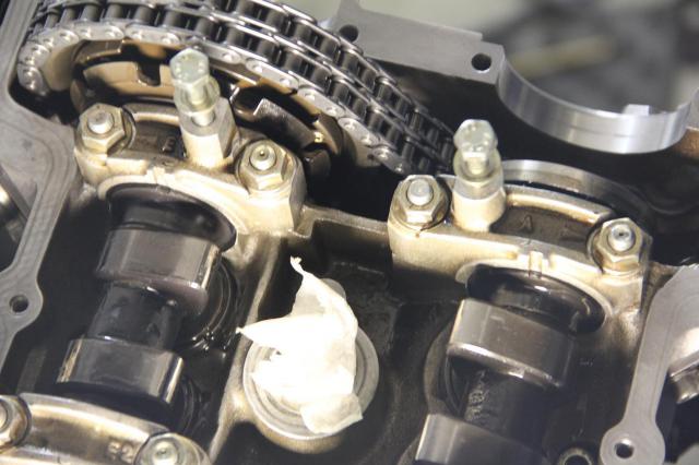

sinon pour le calage tu dois placer ton vilebrequin au PMH.
comme ceci:
et les arbres à cames comme cela:
il se dise bonjour et tu as les repère usinés sur les premiers palier.
regarde bien sur le forum je crois tu as la manip avec le TIS qui traine

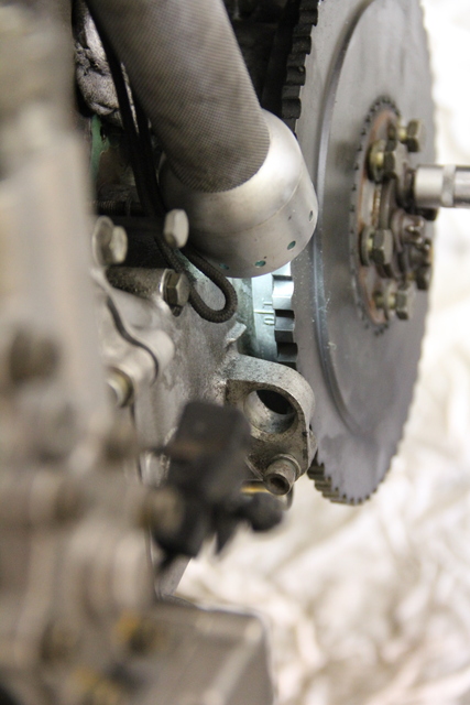

Salut,
Oui j ai bien tout fais comme ca, sauf que la roue dentée qui est derrière les vis de pignon d arbre a cames, coté échappement, se trouvée sur ma dernière vis ! et il me semble que cette roue dentée et mise en force sur l arbre !?
non rien n'es mis en force. fait tourné l'arbre pour mettre la vis en face de toi et cela devrait bien venir au pire tu tapote gentiment avec un maillet en faisant le tour et elle devrait sortir.
La roue dentée dont je parle, on la voit sur une de tes photos coté admission, elle se trouve derrière le pignon d arbre a came, et du coté echappement sur 3.2l les vis du pigno sont derrière ! j étais donc bloqué au dernier desserage, quand je suis arrivais au PMH, la vis était cachée derrière cette roue dentée (qui sert au capteur d arbre a came)donc OBLIGE de la faire tourner sur l arbre en tapant dessus !
J espère qu il y a un repère sur l arbre pour la remettre dans sa position...
