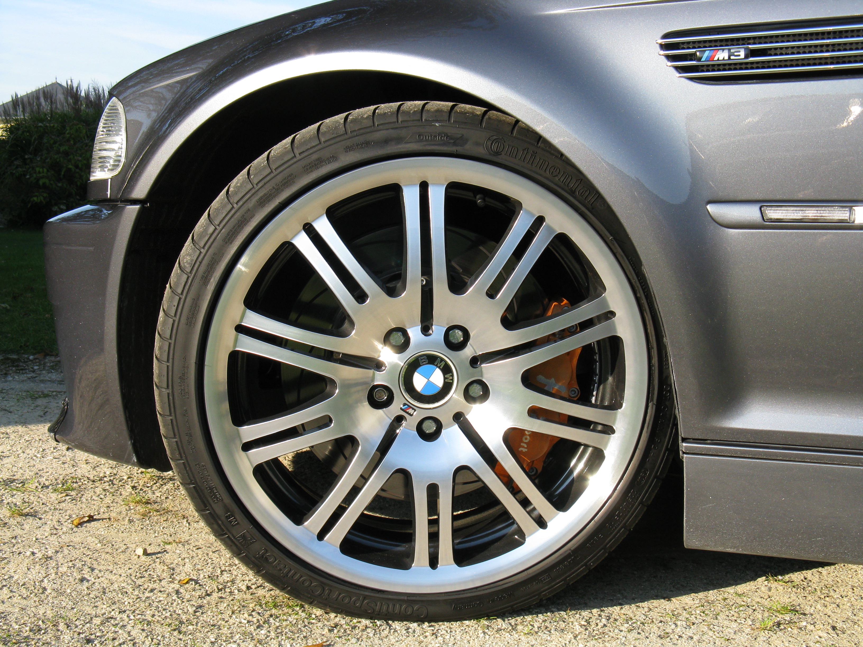

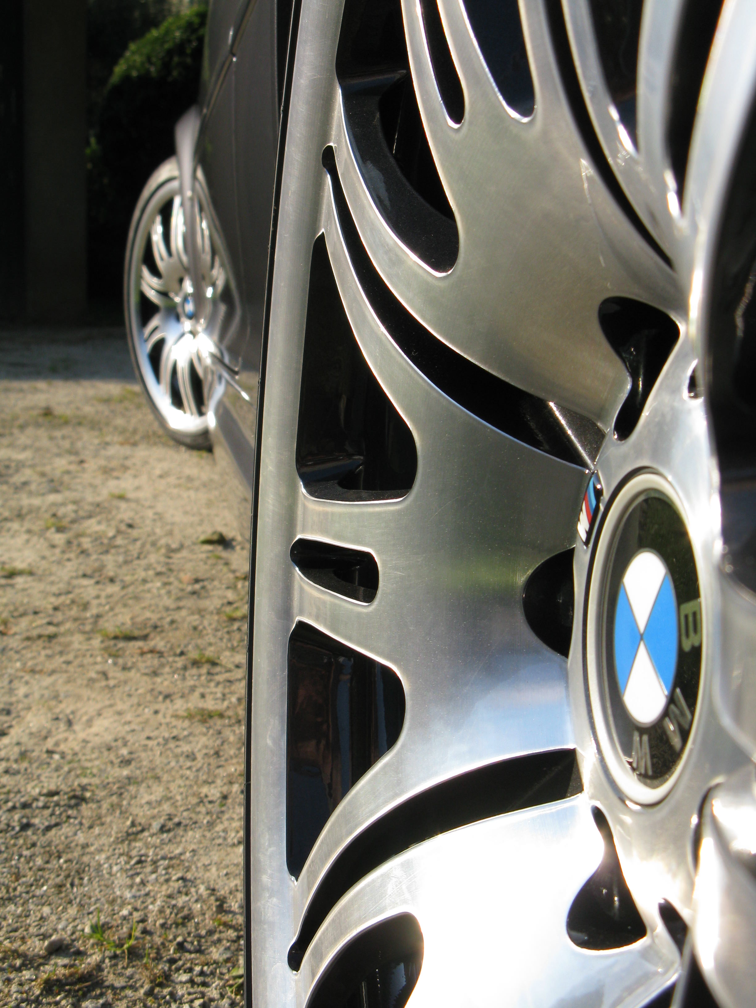

Attention à vous...!!!! J'ai acheté un pack jantes + pneu il y a environ 2 mois à "lawsym3" sur Ebay.co.uk... Les mêmes que celles là : :-? Pourquoi cette différence allez vous me dire...????? Et bien c'est le VERNIS... Je m'explique : vernir de l'alu poli est très délicat, pour une bonne tenue dans le temps il faut utiliser un vernis époxy cuit au four (procédé assez honéreux) lawsym3 néglige sans doute cette partie... Les jantes sont nikel, mais la tenue dans le temps n'est pas au rendez-vous (mes jantes AR sont nikel, mais à l'avant je suis équipé de gros freins... forte source de chaleur) résultat : le vernis bulle entre les goujons fixant la jante sur le moyeu (zone où l'échange thermique est le plus élevé) de l'humidité s'y glisse et l'alu s'oxyde (cf foto en bas du post)
L'affaire était alléchante, peut être trop...????? Ce post a pour but de vous mettre en garde... les propos envers lawsym3 n'engagent que moi, je suis peut être tombé sur 2 jantes avant "négligées" mais le prix qu'il pratique me met la puce à l'oreille... c'est un vendeur, il se fait donc un minimum de marge sur ses produits vendus afin de pouvoir vivre... et quand on voit le prix des 19" EVO chez BMW on est dans le droit de se poser des questions...!!!!
Si vous avec une "banale" BMW, ou bien une M3 "non upgraded gros freins"... et que vous l'utilisez d'une façon pépère (pas de surchauffe des freins donc pas de gros échange thermique vers les jantes) pourquoi pas... le boulot est très bien fait je tiens à le souligner, mais en utilisation intensive bof...!!
Lawsym3 vend aussi des jantes CSL ou style CSL... là, la finition est peinte/vernie... peut être (sans doute) que la tenue dans le temps est meilleure...????

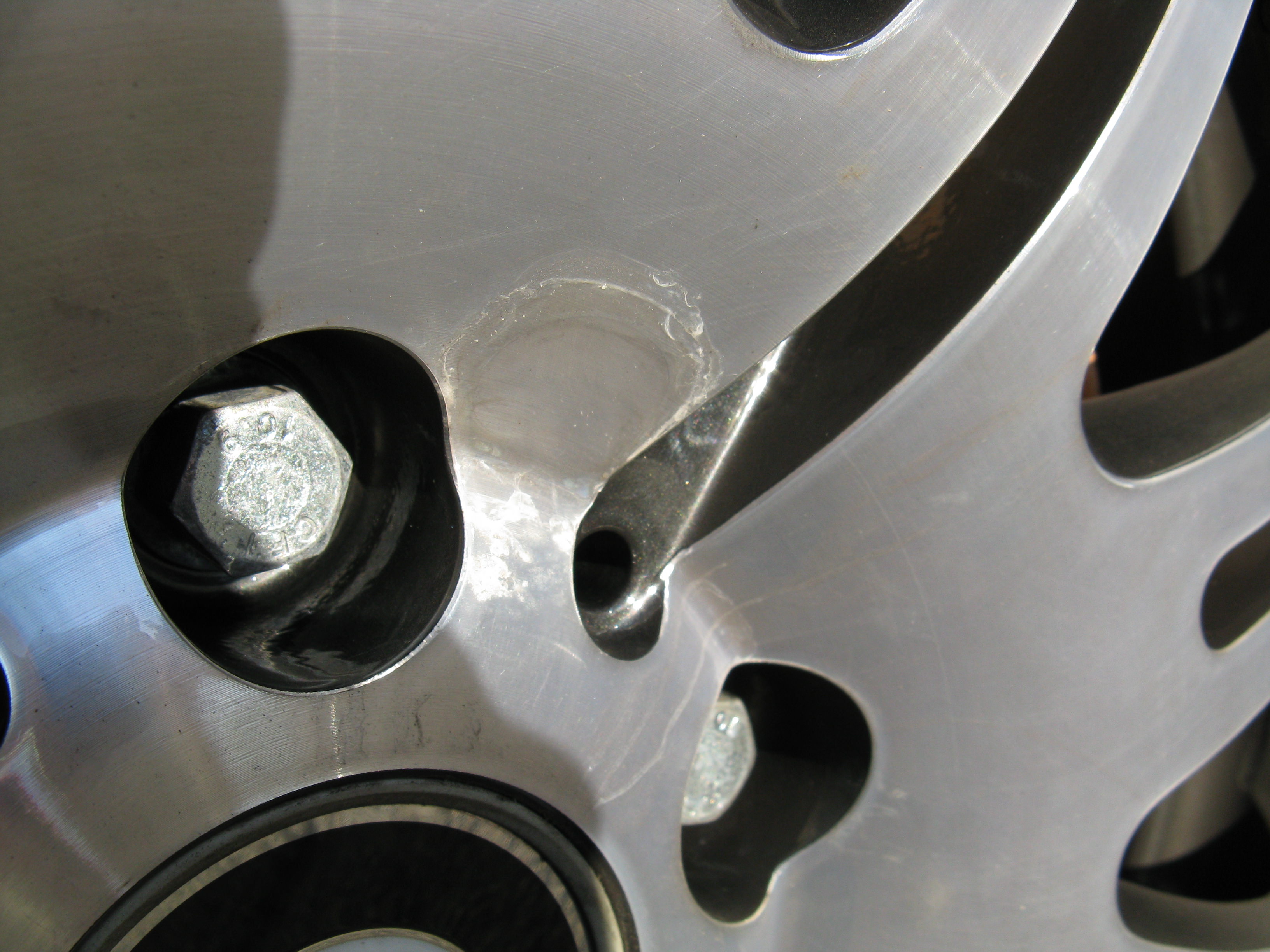

ce matin, je sors ma voiture... et la roue avant gauche a plat... 0.4bar. je regonfle, direction la maison du pneu, on d"monte la roue, on trempe dans l'eau... car rien ne paraissait anormal, jsuqu'a voir des petites bules pres de lavalve. on regarde en détail et la... :nickel::mytopic::merci: ce n'est pas la valve qui fuit mais la jante!!! :con:
démontege du pneu et de la valve, et en fait la jante a été réparé..., alors c'est tres etrange car je l'ai amené a un expert de l'alu, qui m'a dit qu'il n'y avait pas l'aire d'avoir eu de réparation... :oops:
et qu'il penche pour un défaut de matière a cet endroit... et il y a 4 minuscule trous qui transpercent la jante. il va me réparer ca sans problemes, mais bon... tres etranges ces jantes!!!
d'apres lui, ca pourait etre un défaut de fabrication et donc des jantes récupérés avant la beine...
enfin j'ai enfin ma réponse à ce prix... les autres jantes n'ont l'aire de rien avoir.
je vous tiens au jus pour la suite des réparation.

En ce qui me concerne, mes jantes avant sont dans un état déplorable, ça me fout le cafard de les voire... Les Ar commencent à présenter les mêmes symptomes de vernis qui décolle... W end dernier je me suis occuppé d'une jante Av... Ponçage avec un grain de plus en plus fin (fini au 2000 à l'eau) puis belgom alu pour polir... Résultat convainquant malgré environ 6 heures de boulot/jante (les 3/4 du boulot conciste à enlever ce fichu vernis) Mais souci après un coup de karcher pour nettoyer les traçes de belgom parties se loger entre les batons : l'aspect poli se ternis méchamment... :nickel:
Je commence à perdre la boule avec ces jantes... un coup de chiffon après un lavage OK... mais pas passer 1/2h par jante au belgom pour les avoir propres...

bon, je suis en contact avec le gars, et il a ses jantes directement de chez bmw Allemagne. et ce sont des vraies forgées, parole de mon soudeur!!! :nickel::mytopic::merci:
bon plus sérieusement, il y a un défaut sur l'une de mes 4 jantes.
c a été resoudé, il y a avait in trou dans l'aluminium, in defaut de fabrication car il n'y avait pas eu de retouche.
je pense donc que le type bosse chez bmw, et qu'il a récupéré des jantes mal faites, ou alors, il a récupéré les anciens moules et refait des jantes dans son usine le weekend... enfin je sais pas mais un truc dans le genre.
pour moi le probleme est résolu car j'ai un bon soudeur dans le coin, mais bon...
j'ai demandé l'échange de la jante au vendeur, on verra bien!
