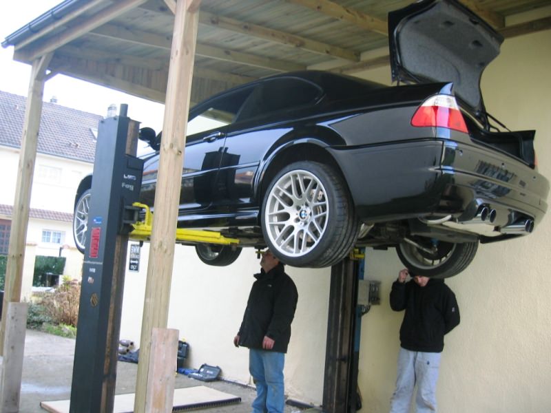

la discrete prend place!
mise en place des jauges de contrôle
puis lecture sur l'écran
bien sûr il existe des valeurs maxi et mini pour chaque voiture, préconisations constructeurs et des valeurs maxi mécanique...je tairais volontairement les valeurs de la discrete pas vraiment stock (tiens prends ça, c'est pour le "michou").
Après réglage aux petits oignons de la discrete (ouverture à l'ouest, merci le centre auto à 2 balles qui a pourri les réglages et la dernière sortie au ring!), passage au CSL...
on en profite pour matter le châssis en détail, tout est ok, hormis le bras inf arrière droit qui un poil tordu empêche de mettre plus de 1°20' de carrossage (l'excentrique est a fond)
n'empêche les valeurs avec lequelles j'ai roulé étaient pas bonnes (il me semblait aussi que mon arrière rippait beaucoup)...le carrossage était presque à ZERO (!!!) et avec de l'ouverture...bref pas bon...
à l'avant on retrouve les valeurs constructeurs en carrossage (non réglable sauf a bricoler!) -1°45' (good)...
à l'arrière 0° pour -1°35' à -2°05'
...manquait également de la pince pour stabiliser l'auto
après un bref roulage...je suis stupéfait du changement après avoir tester quelques appuis sur route humide! vraiment j'ai hâte de tester sur circuit...
Sinon merci à Dominique pour l'accueil et à Christian pour avoir résister à deux heures de questions concernant les réglages suspensions et trains et m'avoir fait sauter quelques idées reçus!

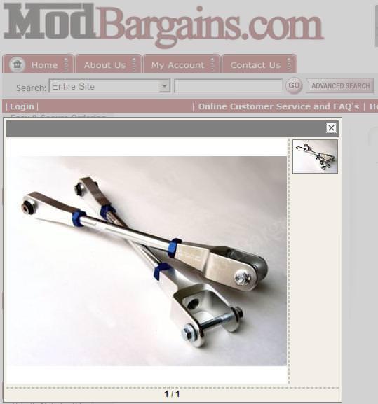

donc pour le moment ...
turner motorsport (us)
thorneymotorsport (uk)
modbargain (us)
coté prix et matos...
turner 230 € le plus beau , anodisé, rotule unibale, assez léger (1,2kg)

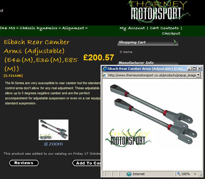

thorney 285 € pas le mieux apparemment...
modbargains 270 € visiblement le plus robuste (important ça!)
+ 50 € de port ...
y a quoi d'autre sur le marché...origine, c'est environ 200€ et 860 gr 1 bras...et limité sur le réglage de toute les manières!
si quelqu'un a un retour sur un produit, je suis preneur!

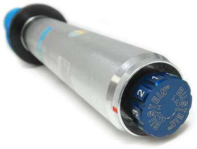

Qu'y a-t-il de différent entre les pss10 et les pss9, mis à part les 10 positions sur les pss..10 au lieu des 9 sur les pss..9 et leur poids ?
Est ce que le clic-clic de la molette pour trouver la position est toujours aussi énervant à définir ?
comment_205870
La plus grande différence entre le PSS9 et PSS10 est le nouveau valving qui fournit plus de cohérence(consistance) entre 2 clics de bouton. Tandis que le 9 choc peut avoir changé 8 % entre 7-8 et 11 % entre 8-9, etc.Sur le PSS10,un changement correspondant à 10 % clic par clic. Le 10 kit ajoute aussi le 10ème clic et le bouton d'ajustement est beaucoup plus grand et plus facile à utiliser....(traduction automatique)
en terme de finition, y'a pas photo, c'est "encore" au dessus du PSS9...techniquement je sais pas exactement mais il semblerait que c'est une évolution de du PSS9 en terme de finition et d'ergonomie. a l'usage le clic est très net quand on s'engage sur le réglage prédefini et surtout accessible.

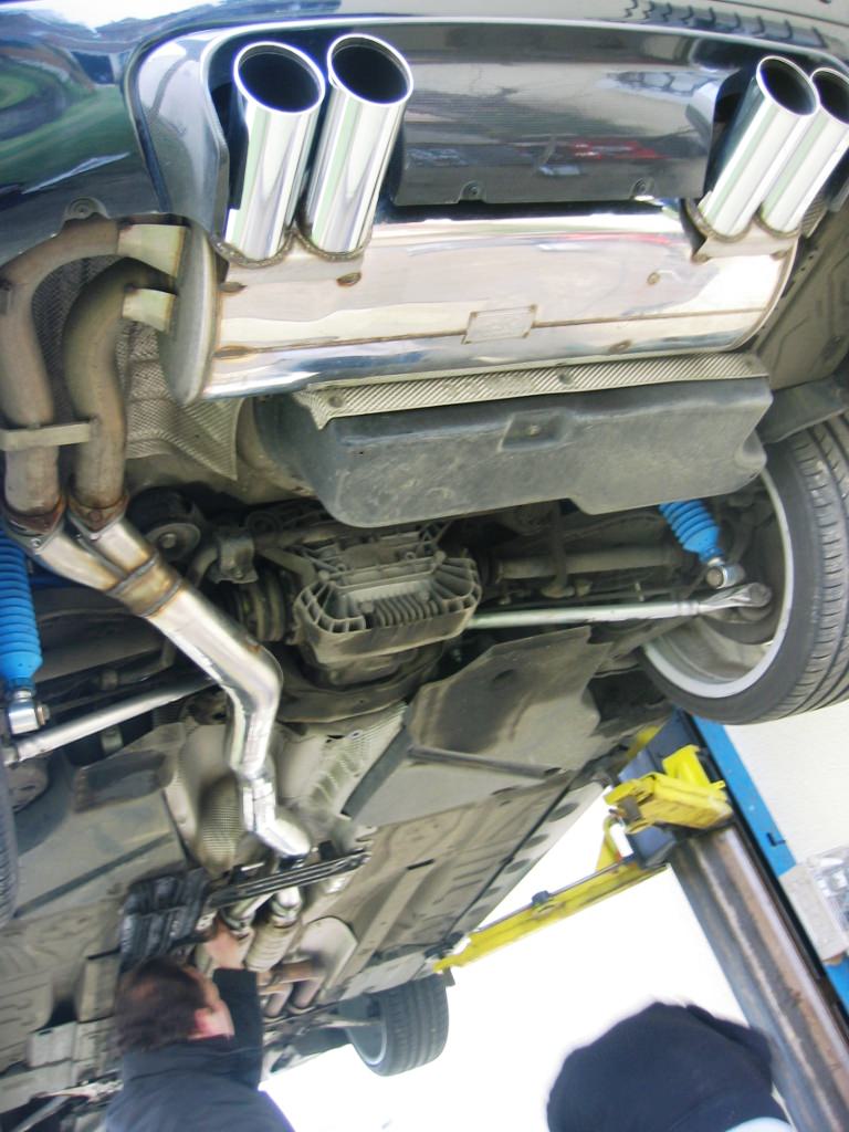

tiens on profites de l'accueil (coca offert, mécanicien de pointe, si si!) de 91 motorsport pour continuer à affuter the "beast"

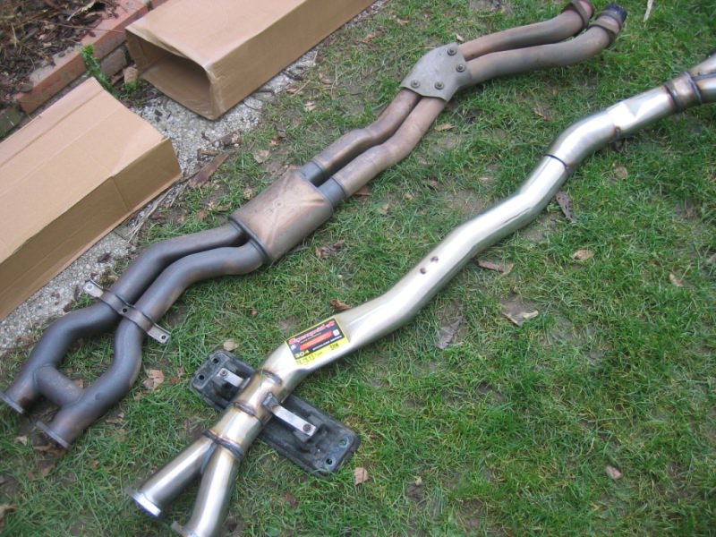

et un p'tit tube inox pour faire beau (on gagne déjà 3 kg...pour le reste on verra au banc de KSF)

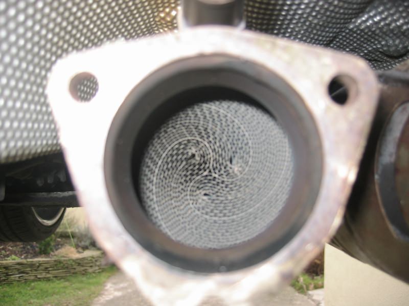

un cata de CSL, c'est comme ça dedans (200 trous, contre 300 sur M3)
vu dessous ça fait bling bling (purée ça brille! mais sinon t'as roulé ou pierom3 ?, plein de goudron collé le sous caisse, bon nettoyage en perspective!)
bilan, coté échappement ...bruit un peu différent (hum), coté comportement je me rend pas trop compte, verdict sur le banc en février...par contre les PSS10, dé-men-t-iel !par besoin de banc pour mesurer l'effet!

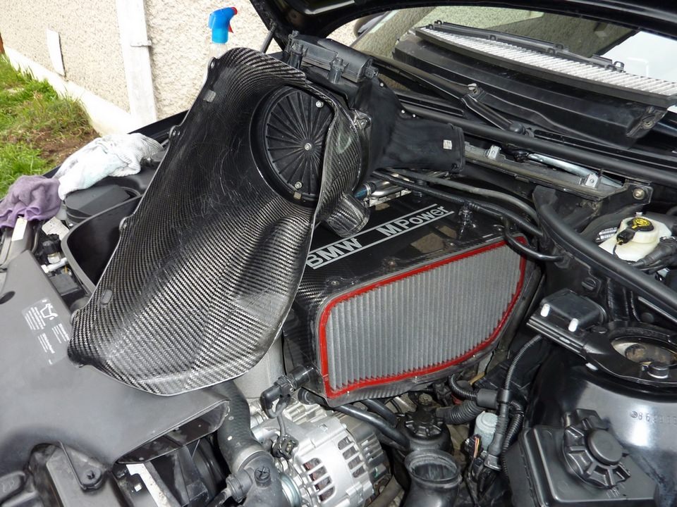

Tiens quelques photos entretiens de la bête... 2h de circuits, 5 h de tafs...pfffuiii, faut aimer ça!
nettoyage filtre a air...(j'aime pas savoir de la poussière coincé la dedans tandis que le moulbif avale de l'air par centaine de litre)

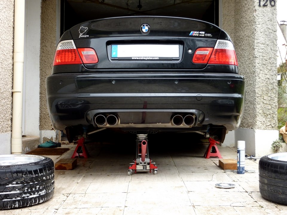

nettoyage des freins et inspections des trains

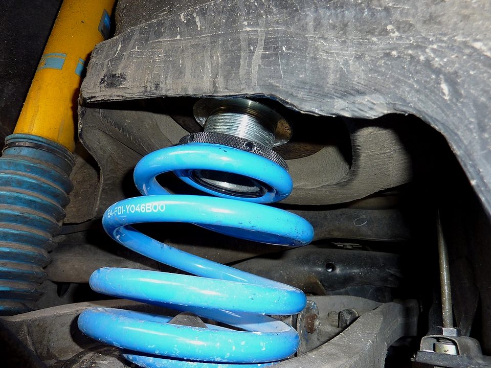

reglage hauteur de caisse en mode civile

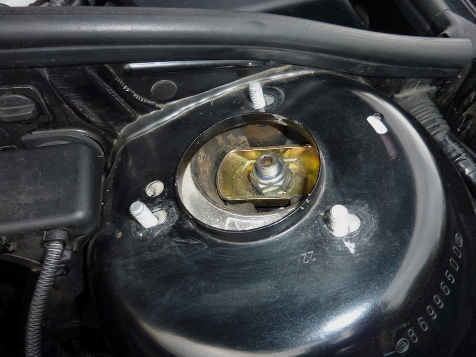

remise du carrossage à 1'50° contre 2'30° (sur la photo), quand même mieux pour tout les jours
je vous fais grace du coup de chiffon...prochaine étape, prépa pour le ring/spa, vidange, pscup, réglage de trains... :nickel:
