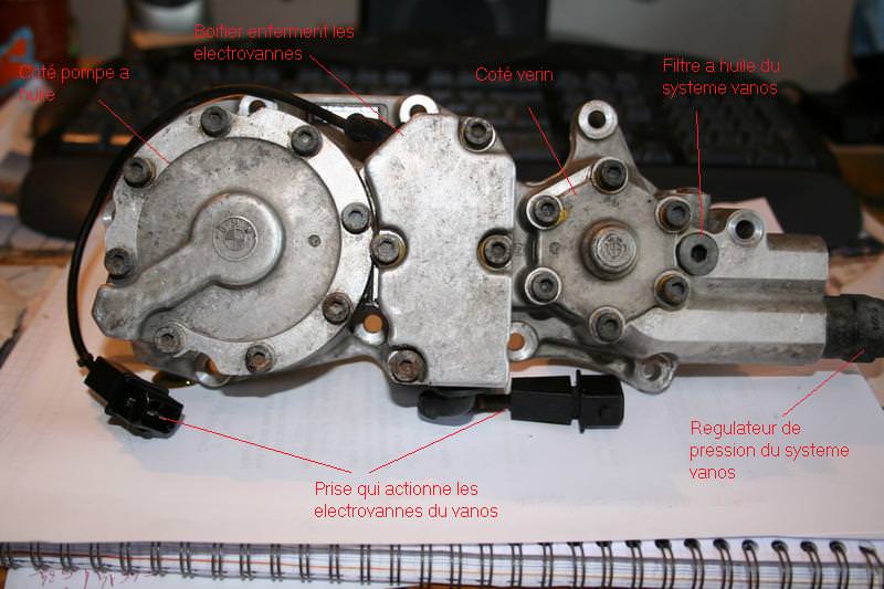

tiens voila une photo que j'ai faite sur une de mes nombreuse intervention sur vanos de 3L

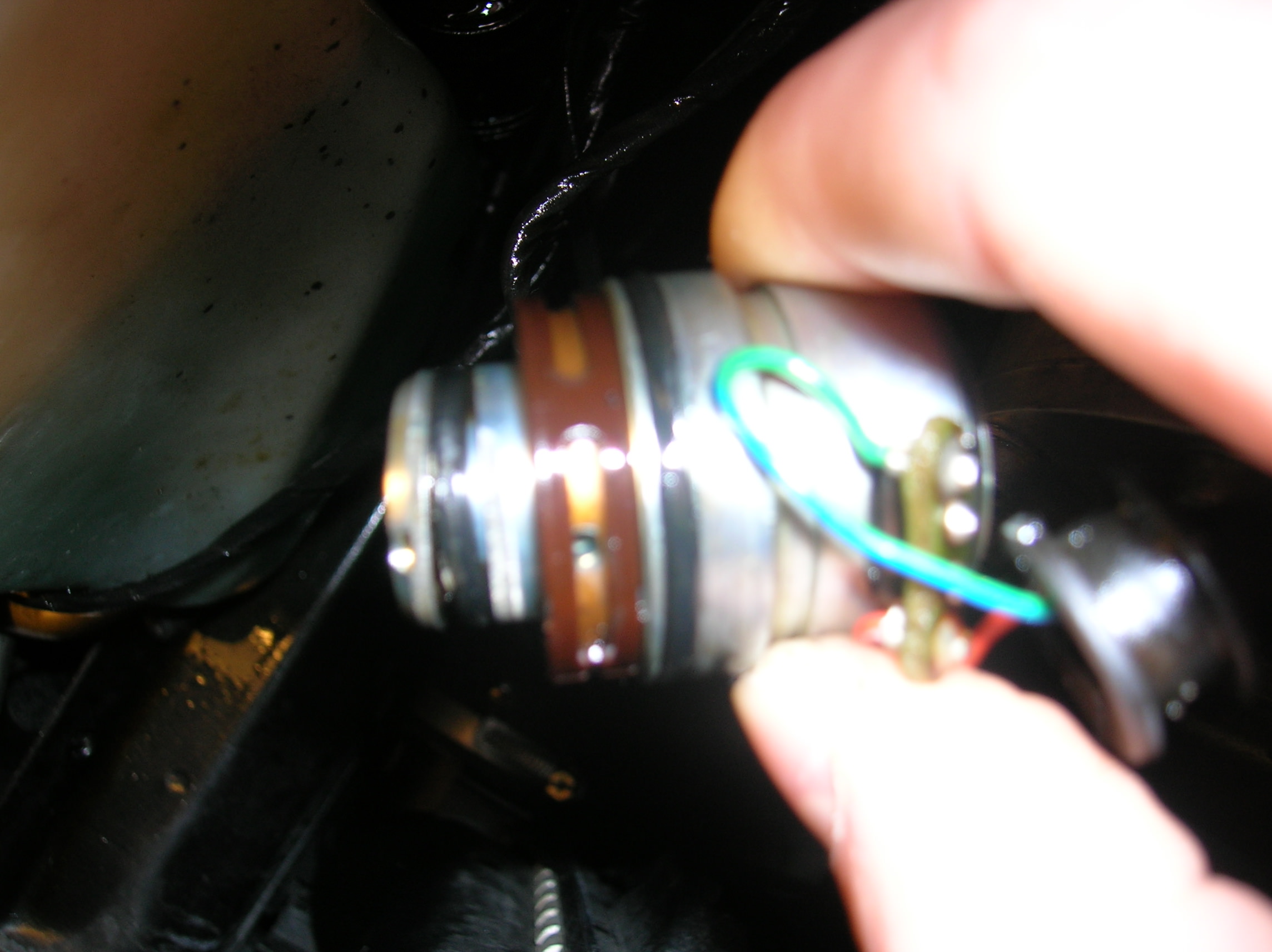

J 'ai démonté et c'est bien une électrovanne, il y en a une de cassé, donc je cherche 2 électrovannes si quelqu' un en a à vendre je suis preneur

comment_205951
la photo n' est pas de trés bonne qualité mais on vois l écartement par rapport au joint, elle est donc sorti de sont logement et ma cassé 2 vis
comment_205959
En fait en sortant de son emplacement, le bout de l'electrovane c'est tordu, c'est ça?
Reste à savoir pourquoi l'electro est sortie??...

ses électrovanne servent a piloté le verin de ton vanos
electrovanne HS = pas de vanos
comment_206072
Magnifique description du vanos merci, j ai donc démonté le cache culbuteur rien à signalé donc j attend mes 2 électrovannes et l huile commandé chez fast electrik (si quelqu un connait le délai de reception) et dés que je remonte tout sa je vous tiendrais au courant merci encore pour toute c'est infos
