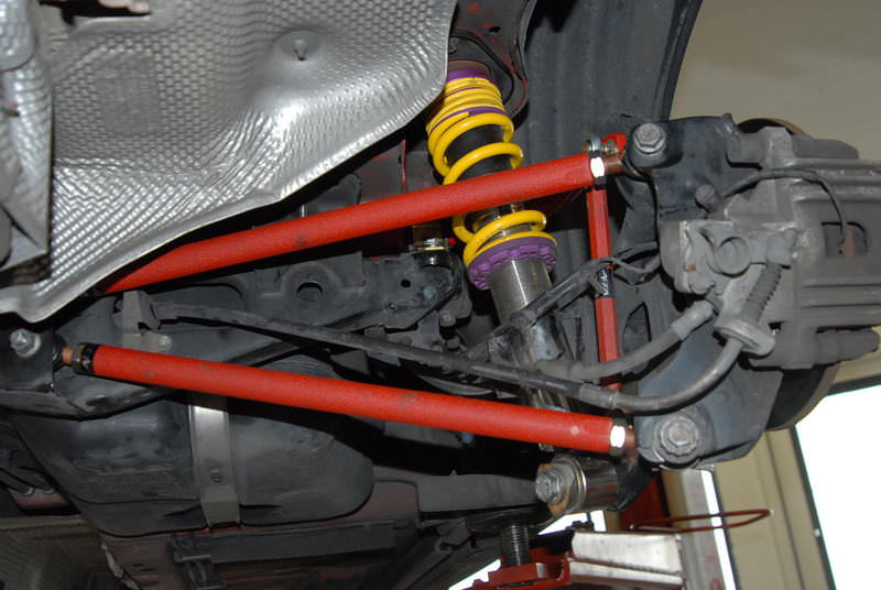

Ici le train arrière sur uniball et barre anti-roulis:
Ici l'amortisseur avant avec sa platine pour le réglage du carrossage:

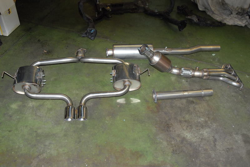

On voit la différence de taille des marmites entre la Works et la Milltek...

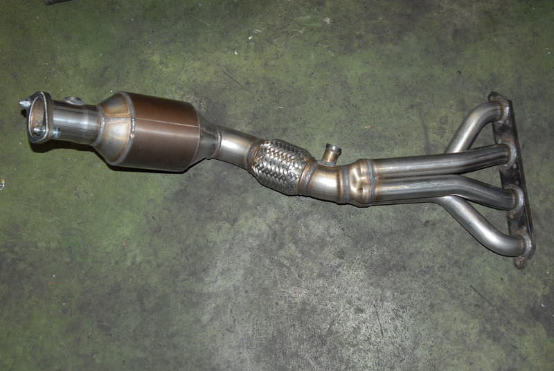

On voit ici que le collecteur d'origine est complètement étranglé:
Ici le pré-catalyseur encore une fois étranglé:

Le collecteur Milltek est vraiment plus libre:
Ici une vue d'ensemble de la ligne complète:

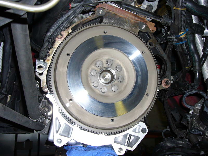

Le volant sur la bête

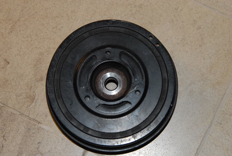

540 grammes pour cette poulie de vilebrequin
2,640 Kg pour la poulie d'origine avec le damper (amortisseur de vibrations)
