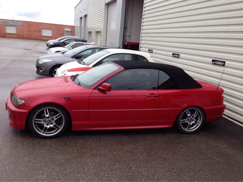

Bilstein B14 posées
Le look est top et en plus cela passe au cm dans mon garage
Donc tous nos calculs étaient faux LOL
J'ai enlevé 1,5 cm devant et elle est maintenant à 1 cm du sol alors qu'avant elle était à 4,5 cm MDR
Sinon au niveau confort c'est bien au dessus de l'origine du pack MII, on ne sent plus les bosses incroyable !
Le roulis est presque supprimé à 100%
Reste à voir au niveau tenu de route en mode arsouille, mais je ne me fais pas de souci
Super content de mon achat. :)

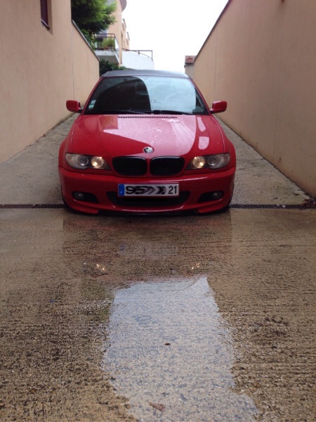

Toujours aussi beau ton cabriolet!!!
Joliiiie :-)
Ca faisait un bye !
c'est vrai qu'elle ne prends pas une ride la E46 !
Ah oui ! Elle est bien posé. Le rendu est top !
tip top comme ca cyril
tu la depuis un bail ton cabriolet!! depuis quand exactement?

Bon je reviens de chez Dijon Auto Racing, finalement on a remis plus + 1cm à l'arrière car avec les kilomètres le cul était encore plus descendu niark-niark.gif

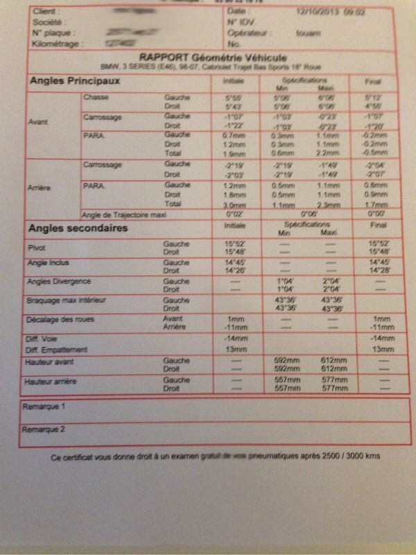

Par contre il y a un truc que je n'arrive pas à m'expliquer html>
Parallélisme et 4 PS3 neufs, maintenant Gazzzzzzz :)
:nickel8: Nickel et plus de souci avec l'embrayage ou le volant moteur?
Non, tout est redevenu comme au 1er jour, c'est à rien y comprendre :)
Bizarre ton affaire.
En espérant que ce soit régler !
